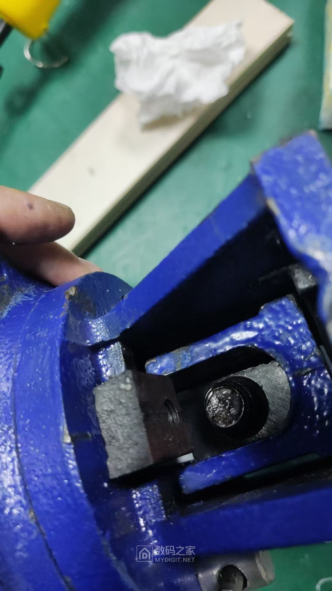

接上回,要做个70平方逆变器线,首先把我的水口钳干废了(把残骸做了个顶切钳)
然后台钳也歇菜了螺丝直接断成3节,

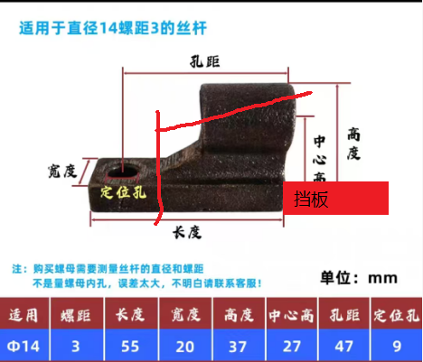

后来想着维修一下,一查这螺丝,我勒个去,30元起跳。而且尺寸不是很合适,

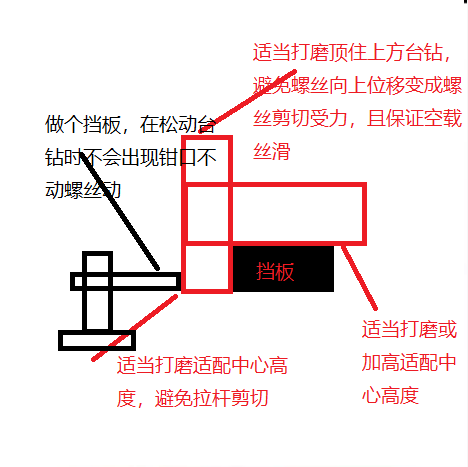

如下图,合格的设计应该是定位孔上紧螺丝,,前端挡板顶住受力,然后螺纹居中,
但是垃圾台钳,发现定位孔不准,又不能上太紧(直接拧紧了螺纹孔与丝杠不居中,受力有剪切,空载都不丝滑)
压铜鼻子时,首先从定位孔处哒的一声断裂,,受力部分就变成了挡板挡住螺丝,,然后再哒的一声,整个螺丝部件变成了3块。(如下图红线断成3块,断裂过程是后续看见残骸分析的)
把螺纹部分用纤维丝捆一起,滴上502,螺杆上面放个限位块,勉强能夹个塑料板,其他的都夹不了,不受力。
这个螺丝是铸铁的,韧性极差,后来想着维修下,翻了很久,尺寸都不太合适,(需要定位孔,中心高都基本合适才能好用),且都是铸铁的。很贵。

两端打磨合适尺寸,用于适配中心高度,,做好之后定位孔用个塑料挡板压住,
