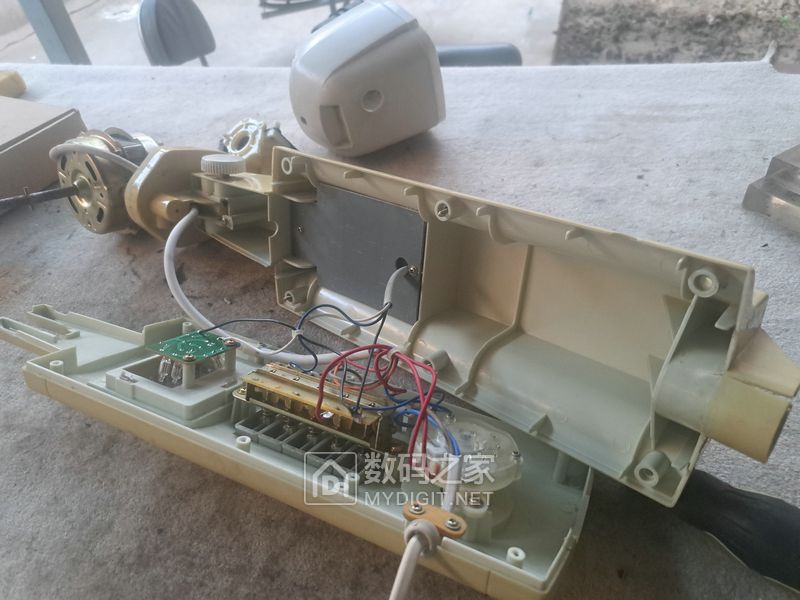

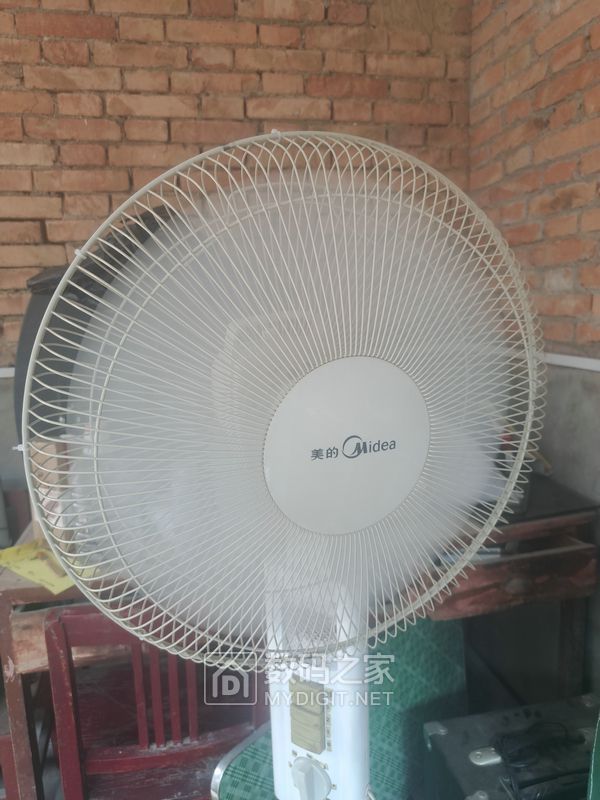

前几天的一天中午,老赵拿来一个电饭锅,说是通电插口处打火,我一看,发现是插口塑料已经老化。给他换了一个新的插口,他问多少钱,我说不要钱。他感觉过意不去,说给我一个旧风扇。我一听,感觉怪不好意思的。想想当年赵总经常请我吃饭,于是我决定把前几天修好带那个美的台式风扇送给他。他很受感动,于是立马跑回去把那个有问题的风扇给我扛来了,说是放了半年了,今天送给你吧。

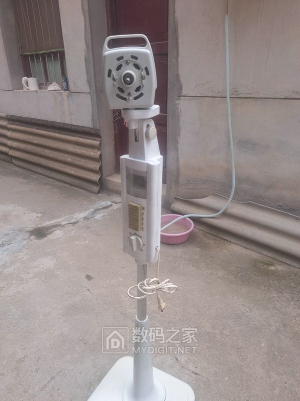

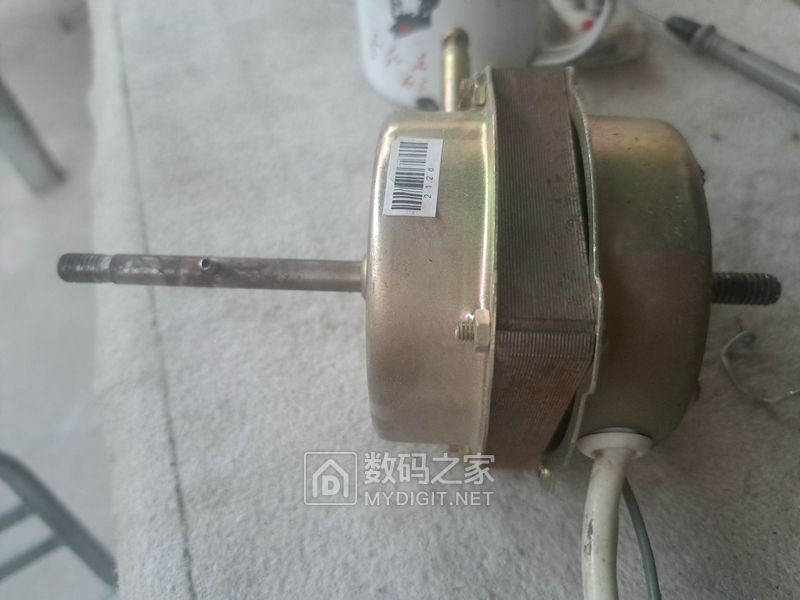

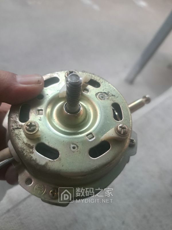

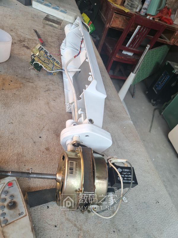

送走赵总,我仔细检查那个风扇,网罩上写的美的,但是没有具体型号。背面有个小窗口,打开一看,起初以为是臭氧发生器,后来才得知哪个是电子灭蚊香片。故障的原因是风扇下面那个连接处的塑料老化了,风扇电机塑料盖也没有装好,应该是有人拆过。但是没有修好,不管了,先用万用表检查一下,电机是否正常。经过检查电机正常,那就开始维修。期间看到那个控制盒子颜色严重发黄,觉得效仿一下某音上的博主,顺便翻新一下这个电风扇。

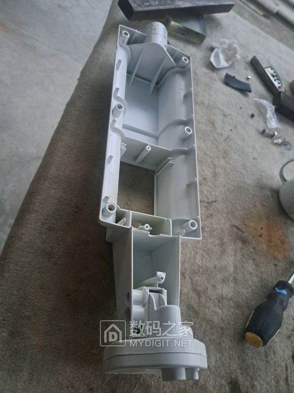

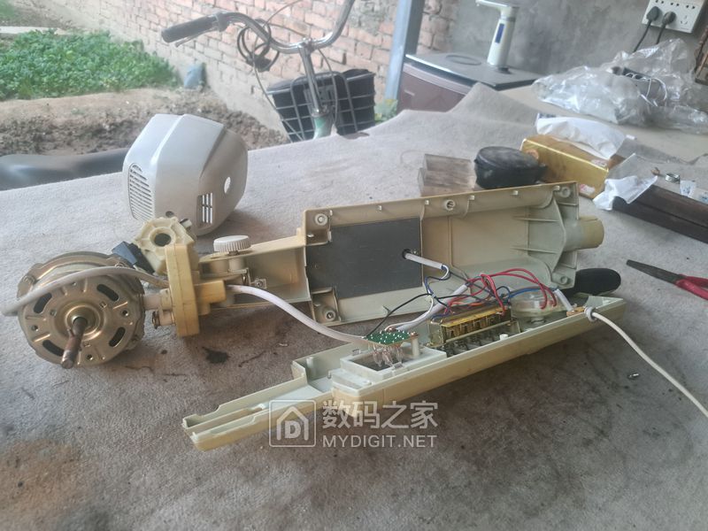

这是拆下来的样子,整体当时忘了拍

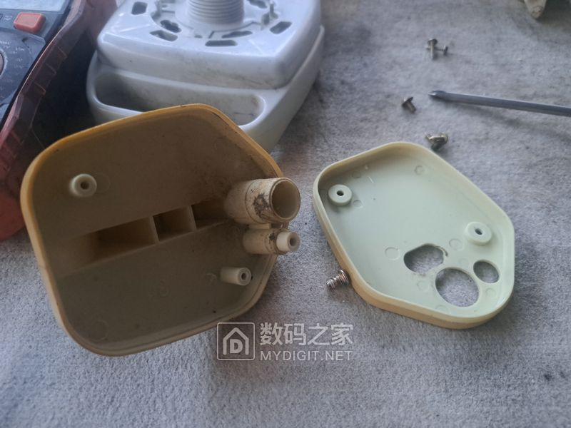

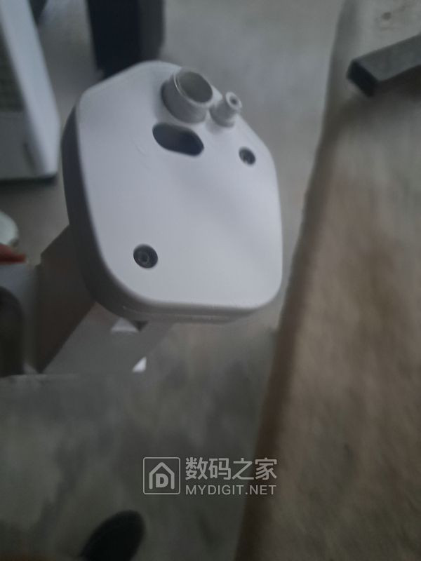

就是图片右边那个盒子下面有裂纹的地方,就是损坏的地方,也是客户不要的原因

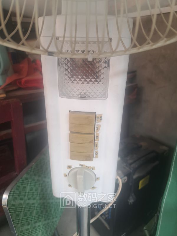

历经这么多年,风扇按键依然好用
用了这么多年,风扇虽然是铁轴套,但是竟然没有卡死,点赞一个

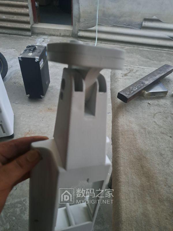

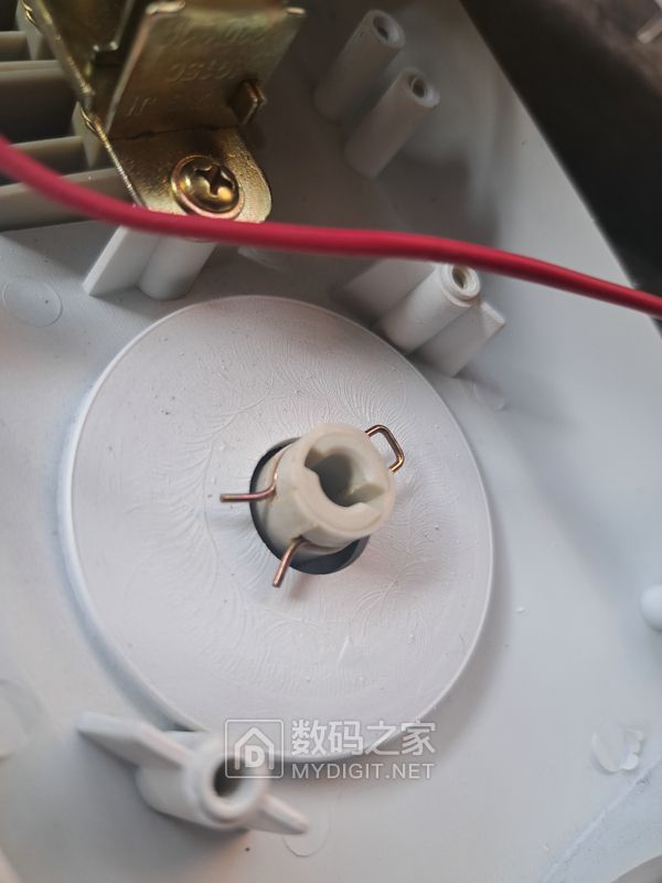

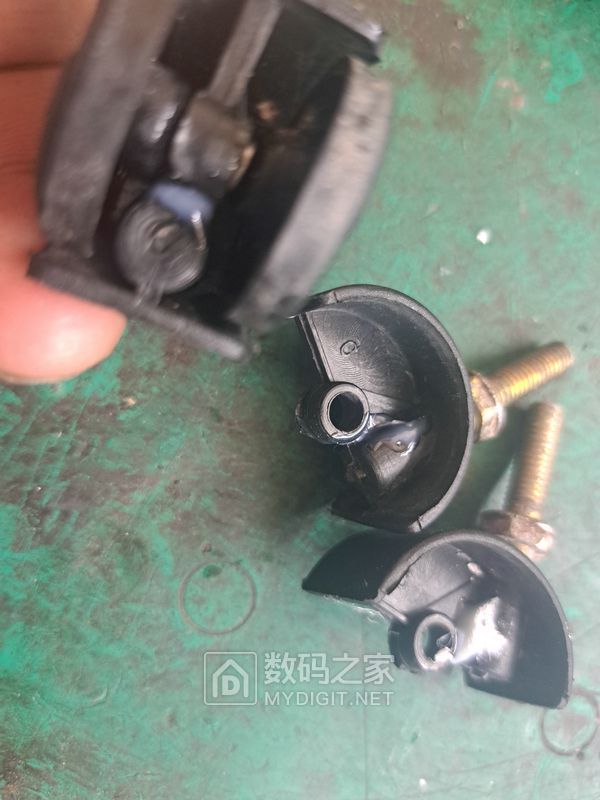

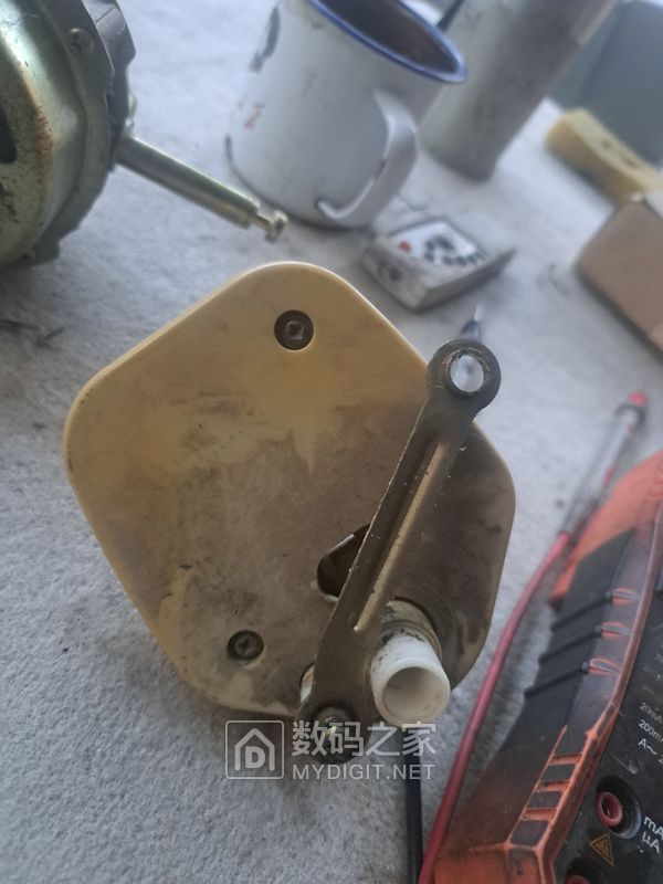

后面的摇头箱部分损坏,就是这个损坏让我走了一段弯路。

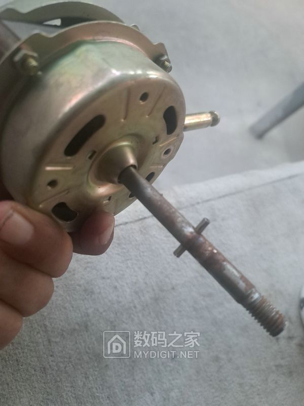

轴都锈蚀了,风扇竟然转动很利

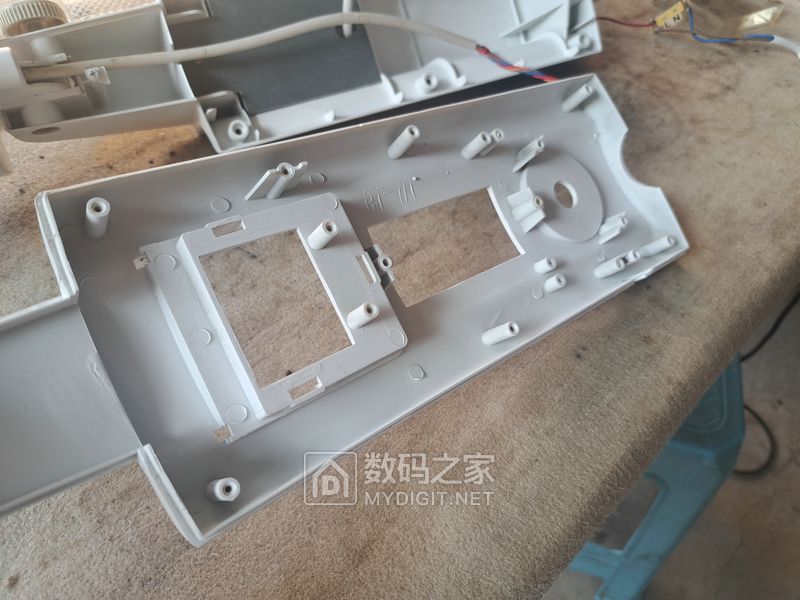

搞不明白,风扇电机部分的塑料和底座带塑料颜色都正常,为啥控制部分塑料发黄了

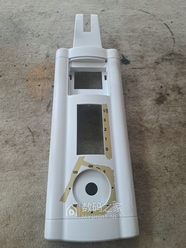

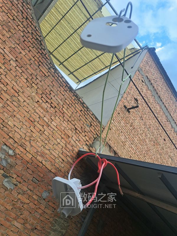

就是看到这个发黄的塑料,我才决定要把这发黄的塑料翻新一下,咱的翻新比较简单,不像网上那些博主舍得花钱,咱就用自喷漆简单喷喷。

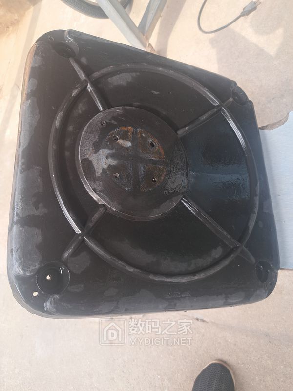

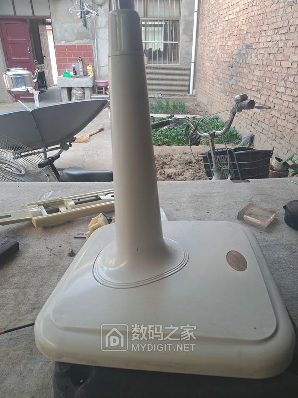

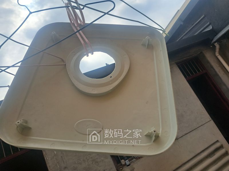

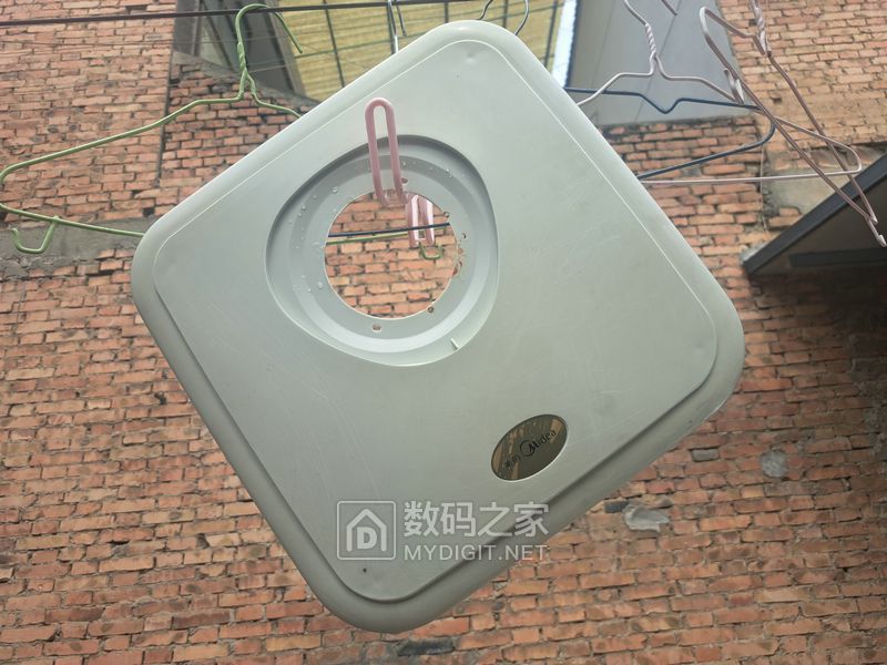

风扇底座,顺便也清洗一下
这是风扇底座部分,当年的产品底座做工还是不错的
感觉底座颜色还算正常,那就简单清洗一下即可
底座里面也清洗一下,晾干

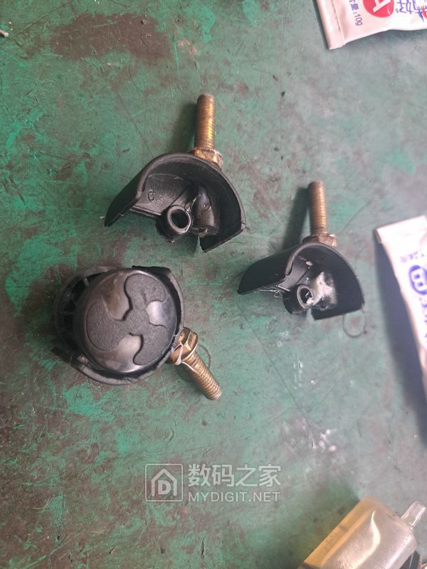

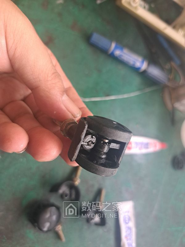

这款风扇底座有4个小轮子。经过检查,四个小轮子也老化裂开,顺便粘一下
把每个轮子都清理好,轮子轴也顺便加点油
一个轮子已经修好了
底座已经清洗干净了
这是翻新后的结果

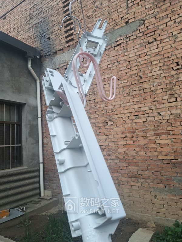

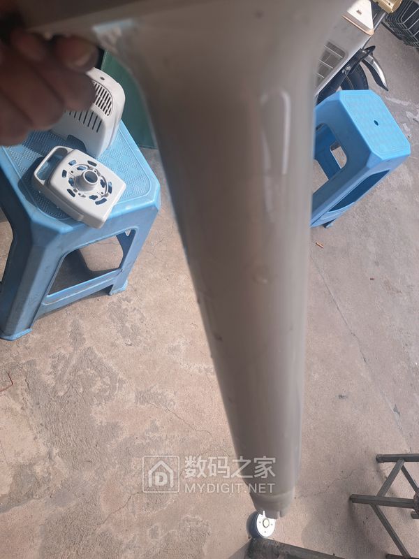

风扇脖子也翻新一下

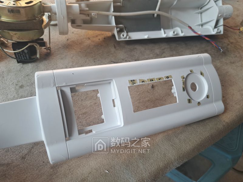

第一遍翻新,感觉数字部分翻新的不合理,准备在继续翻新一下
准备安装
风扇脖子翻新后的效果
风扇脖子安装后的效果

第二次翻新的控制盒正面

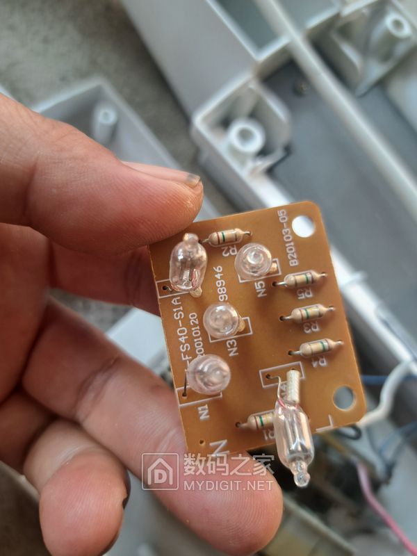

风扇的灯光部分,都是氖泡

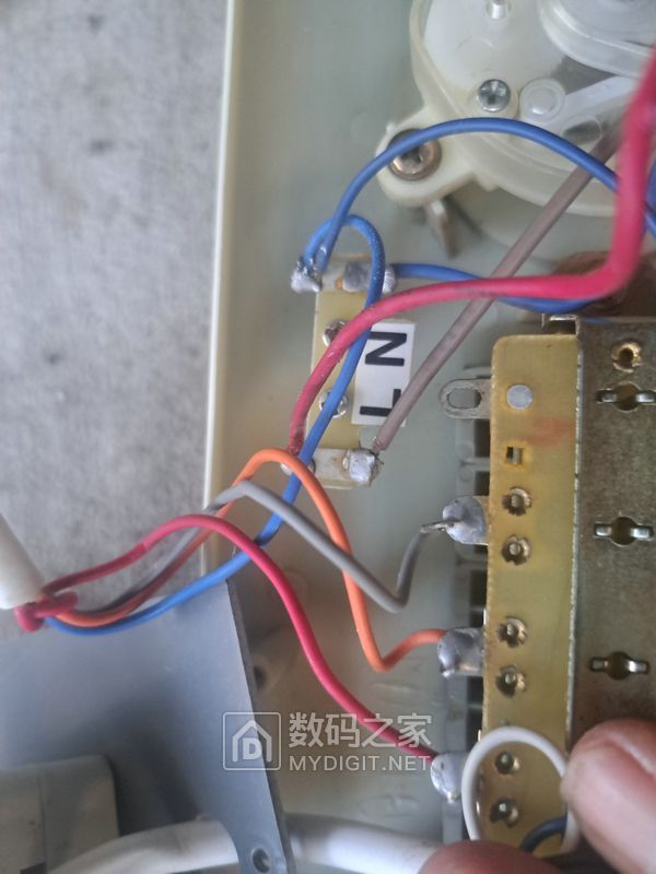

定时器旋钮部分,早期的旋钮部分都有这个卡簧

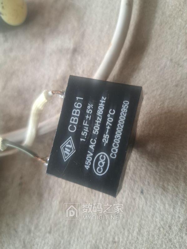

原机电容,网上那些博主经常忽悠大家,风扇不转就换电容,让很多人以为风扇有问题就换电容,可惜是人家把钱赚了,他们的风扇几乎都没有因为换这个而修好

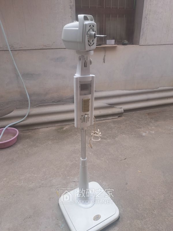

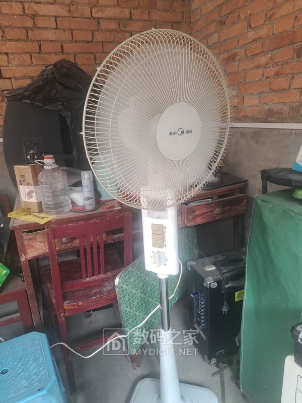

整体翻新后的样子
看这造型像不像个机器人
修好后的样子
风扇控制盒部分特写
风扇扇叶运转的样子,这个风扇的摇头箱因为原机坏了,不好找,最后只好更换轴承套件解决了。
