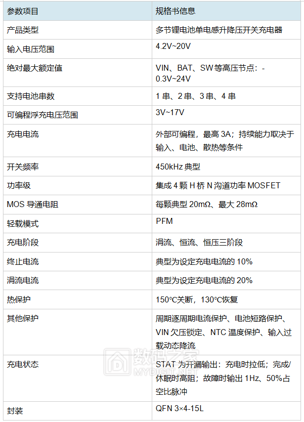

一、PW4000是什么芯片
PW4000是集成H桥功率MOSFET的升降压开关充电器,采用单电感电流模式控制,可在升压和降压工作状态之间平滑切换。芯片内置环路补偿,轻载时进入PFM模式,通过降低开关频率减少开关损耗。
PW4000支持外部电阻设置充电电压与充电电流,充电电流最高3A,典型开关频率450kHz,采用QFN 3mm×4mm15引脚封装。规格书列出的应用包括手机、PDAMP3/MP4播放器、数码相机和蓝牙设备;配套参考设计还展示了两节、三节锂电池的PD/QC输入充电方案。

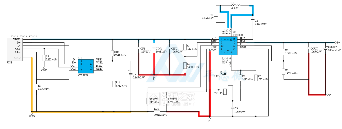

配套参考原理图将输入标注为5V~12VQuick charge: PD+QC,并在Type-C接口与PW4000之间使用PW6606前端。两节电池参考范围为6V~8.4V:当5V输入低于电池电压时,需要升压充电;当输入高于当前电池电压时,则进入降压充电。
PW4000使用H桥升降压架构:当VIN低于电池电压时进入Boost工作;当VIN高于电池电压时进入Buck工作,可在输入与电池电压关系变化时切换工作状态。
需要说明的是,PW4000负责升降压充电管理,本身不是PD/QC协议握手芯片。参考原理图采用PW6606前端并标注PD+QC,向PW4000提供5V~12V输入;具体协议能力和适配器兼容性应以所用前端芯片资料为准。

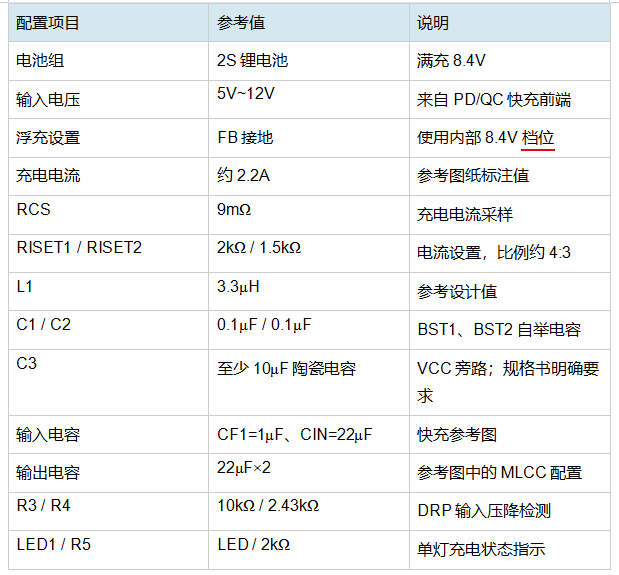

四、两节锂电池8.4V/2.2A快充参考方案
两节方案面向2S锂电池组,参考原理图标注电池范围为6V~8.4V。参考设计输入为5V~12V PD/QC电源,前端采用PW6606PW4000负责升降压充电。
两节应用中,FB接地即可使用内部8.4V浮充设置。参考设计采用3.3μH电感、9mΩ电流采样电阻和2kΩ/1.5kΩ充电电流设置电阻,
两节方案关键配置
两节方案BOM

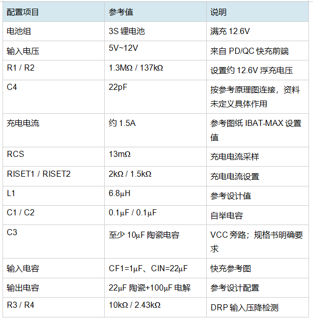

五、三节锂电池12.6V/1.5A快充参考方案
三节方案面向3S锂电池组,参考原理图标注电池范围为9V~12.6V。参考设计同样采用5V~12V PD/QC输入;当输入低于电池电压时由PW4000执行升压充电,当输入高于当前电池电压时执行降压充电。
三节应用通过FB外部分压设定充电电压。参考图给出R1=1.3MΩR2=137kΩ,结合规格书公式VBAT=(R1/R2+1)×1.2V,计算值约12.59V,对应12.6V设置。参考设计采用6.8μH电感、13mΩ电流采样电阻,图纸标注IBAT-MAX1.5A。该数值属于参考设置,不代表全部输入和热条件下的持续保证值。

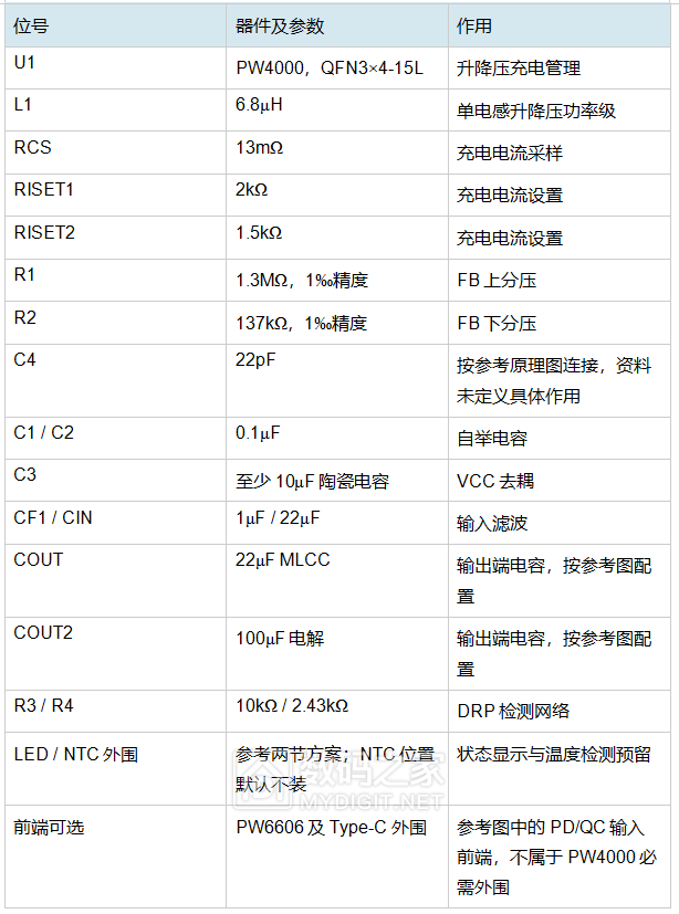

三节方案关键配置
三节方案BOM
六、充电电压与电流如何设置充电电压设置
PW4000支持3V~17V可编程浮充电压。外部分压公式为:
VBAT = (R1 / R2 + 1) × 1.2V
两节8.4V应用可将FB接地,直接使用内部两节电池充电电压。三节12.6V应用则使用外部分压,参考设计为R1=1.3MΩR2=137kΩ
充电电流设置
规格书给出的设置关系为:
ICC(A) = 10 × RISET1(kΩ) / RCS(mΩ)
同时建议RISET1RISET2的比例约为4:3。规格书给出的示例包括:RISET1=2kΩRISET2=1.5kΩRCS=20mΩ时约1ARCS=10mΩ时约2A
该公式用于确定目标电流设置。规格书只说明充电电流最高3A,并未给出所有输入电压、电池串数和热条件下持续3A的保证条件;参考原理图还标注VBAT×IBAT20W。实际可用电流应以目标工作条件下的样板验证为准。
七、三阶段充电与状态指示
PW4000支持涓流、恒流和恒压三阶段充电。电池电压较低时先进行涓流充电,规格书给出的涓流电流典型为设定充电电流的20%;达到正常充电区间后进入恒流充电;电池电压接近设定浮充值后转入恒压阶段。
充电终止电流典型为设定充电电流的10%。充电结束后,如果电池电压下降到再充阈值,芯片可重新启动充电。
STAT为开漏状态输出:充电过程中内部拉低;充电完成或休眠时为高阻态,需经外部上拉后呈高电平;故障时输出1Hz50%占空比脉冲。参考设计同时给出单灯和双灯指示方式。
八、保护功能与可靠性设计
PW4000集成周期逐周期电流保护、电池短路保护、VIN欠压锁定、NTC电池温度保护和热关断。输入电源能力不足时,芯片可动态降低充电电流,减少适配器电压被拉低的风险。
芯片热关断温度为150,温度下降至130后恢复。NTC功能可在电池温度过高或过低时暂停充电;规格书给出的低温和高温检测门限典型值分别为72.2%VCC29.2%VCC。规格书还给出涓流充电55分钟超时保护。
需要注意,规格书未明确输入反接保护、输入过压保护和电池短路阈值。PW4000推荐输入范围为4.2V~20V24V属于相关高压引脚的绝对最大额定值,不能作为正常工作输入。若系统需要额外输入保护,应另行按系统要求设计并验证。

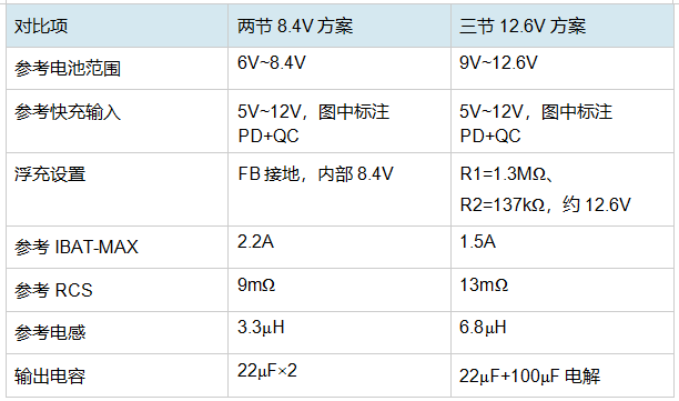

九、两节与三节方案如何选
