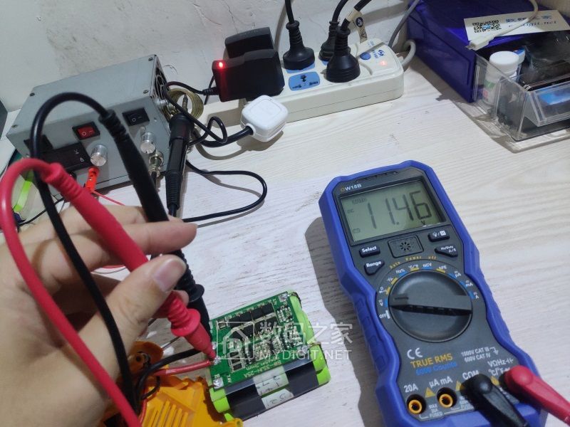

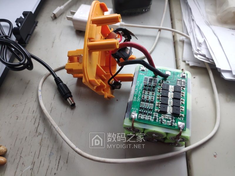

继上次装好淘货松下12V电钻后,自己瞎配电池组装了另一组备用电池 http://bbs.mydigit.cn/read.php?tid=2468927 ;之后也没咋用,突然某天过渡放电保护了,以为是电池没电,就充了电,发现直接是绿灯,一充电就激活可以使用,但是就是不能红灯充电,于是乎,拆!

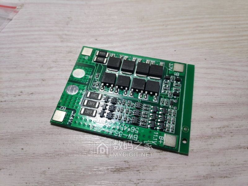

12.6V三串保护板,最高放电25A,持续放电15A,电动工具使用足矣

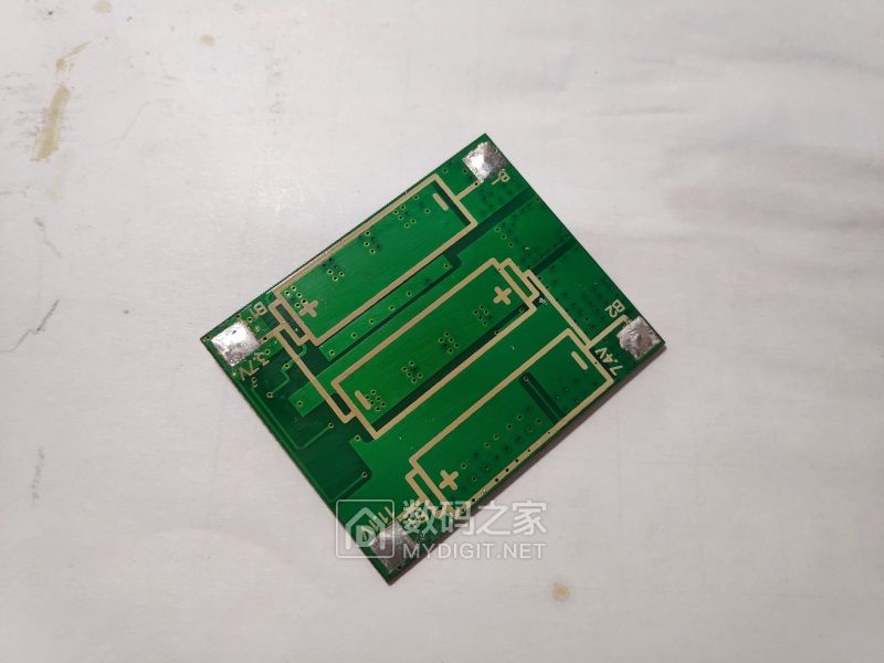

背面光秃秃,坛友肯定发现有些发黄,因为用PTC加热板焊,温度过高导致电路板过热发黄了。
放电充电都是同一输出,通过保护板的电压与电池电压不符,为了更好的检修,得完全拆下

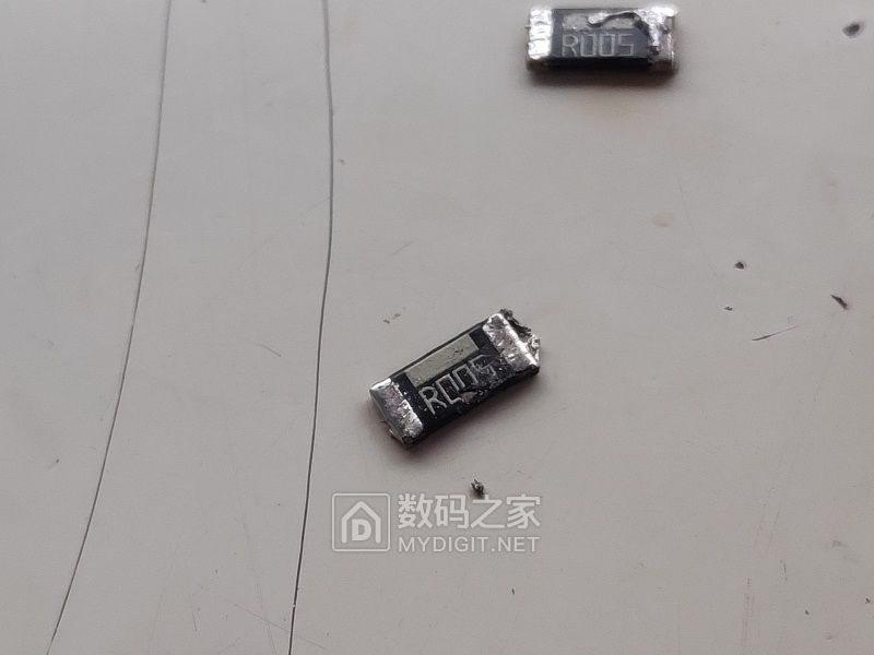

开始以为这货电阻损坏,一测是好的
101电阻,当三组电压各超过4.2V时,配对的电阻就会发烫,所以建议接好保护板就放一下电
红圈内三个6脚芯片,功能忘记了,还跟温总讨论过,实则没有损坏,输出正常
105电阻也正常
二极管正常
上面的小坑,则是我用万用表捅出来的
继续排插,三极管正常

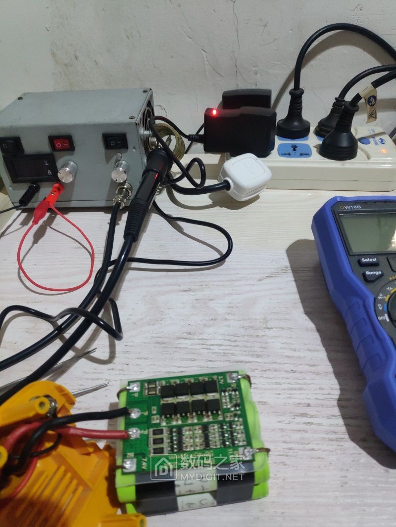

最后排查问题出现在这货上,好像是某个焊点出问题了,导致三组电池保护电压不均匀,整个保护板判定电压错误,就充不进去电
最后重新焊接后正常使用了
通过保护板电压和电池电压没有误差,完美~~
后来也买了新的保护板,可调电源调成12V,接入P+P-,测电池焊接点,分压正常则整个保护板就正常。
