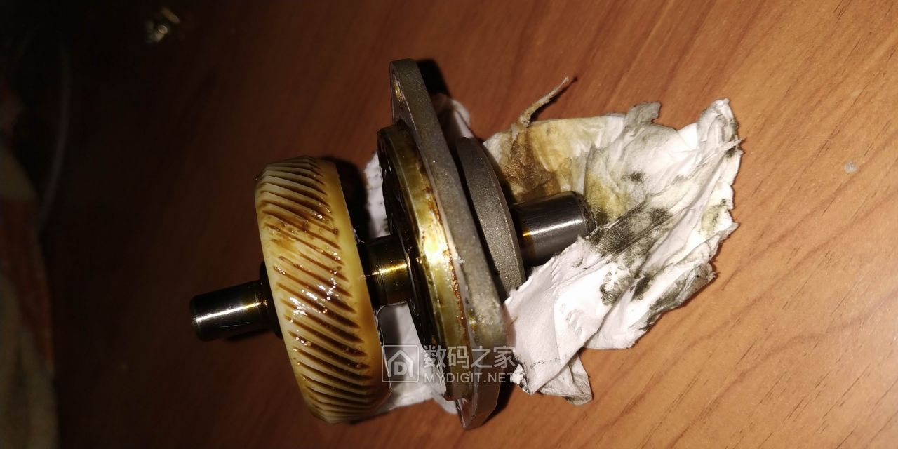

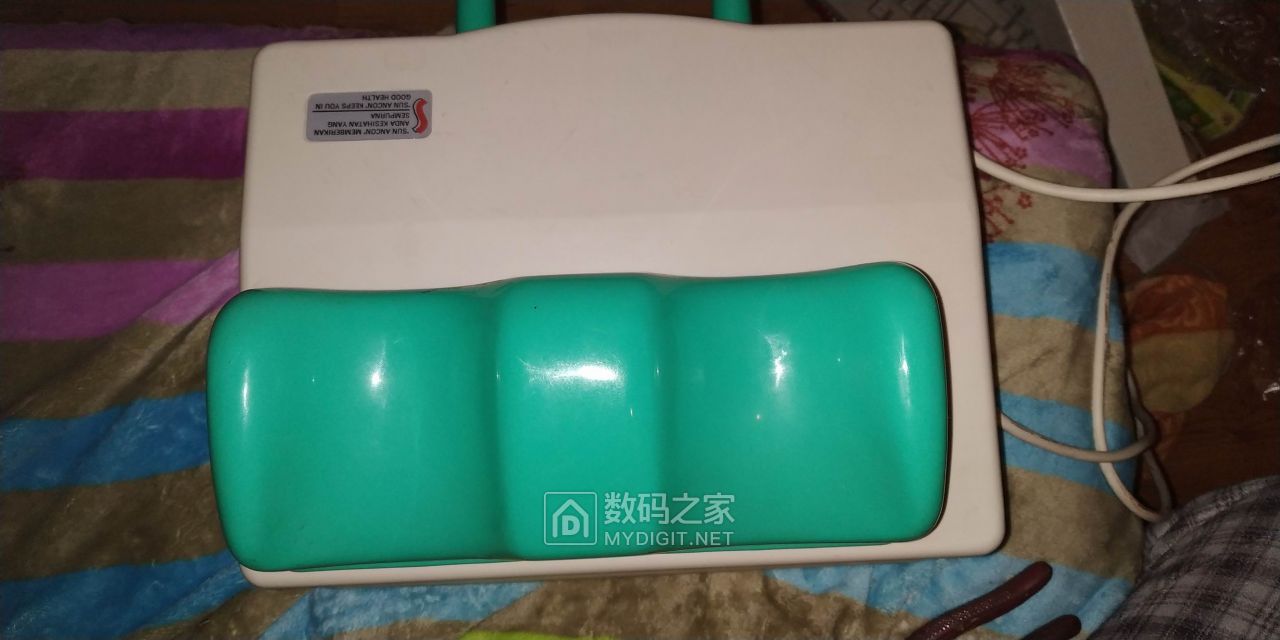

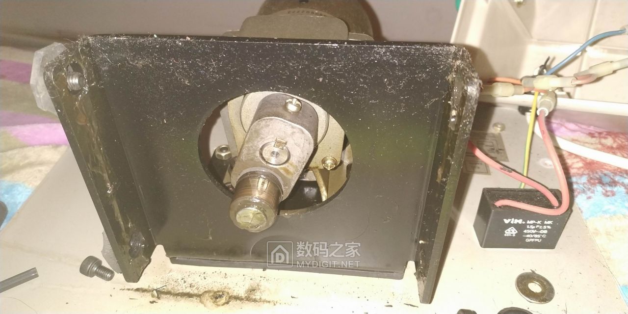

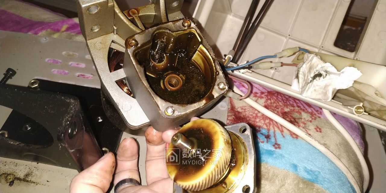

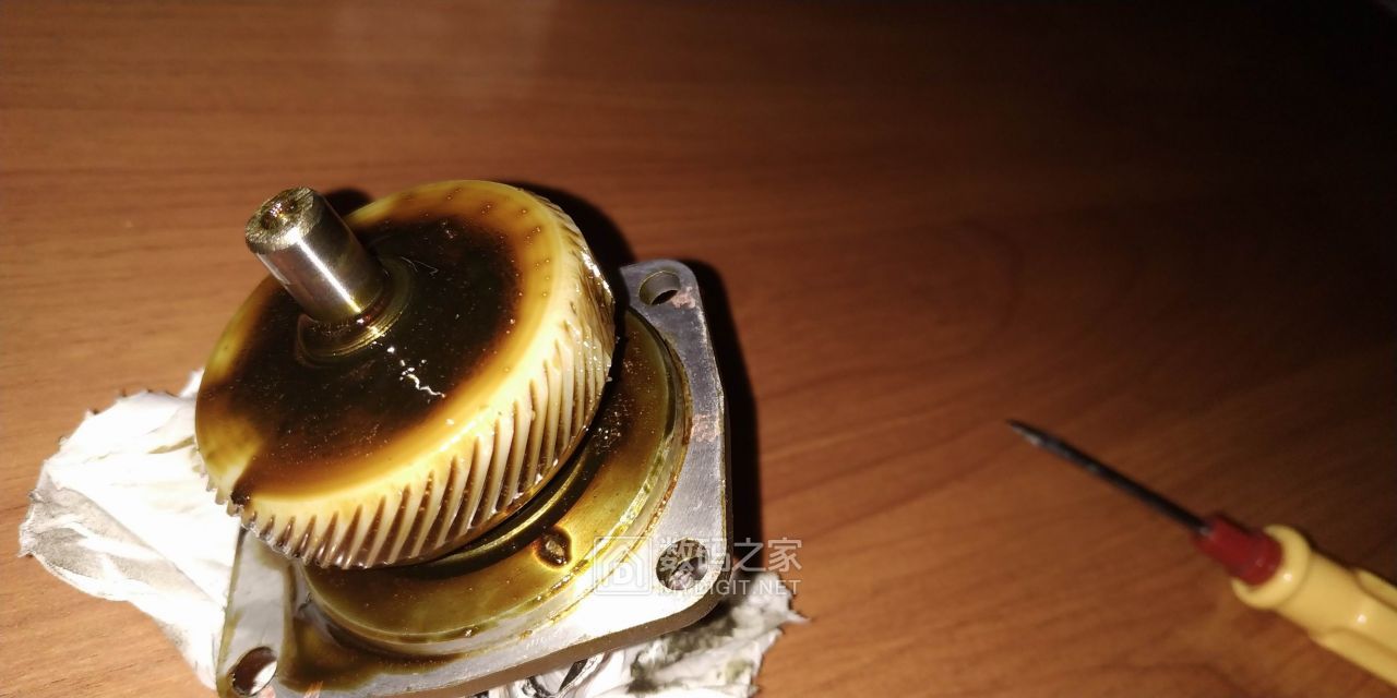

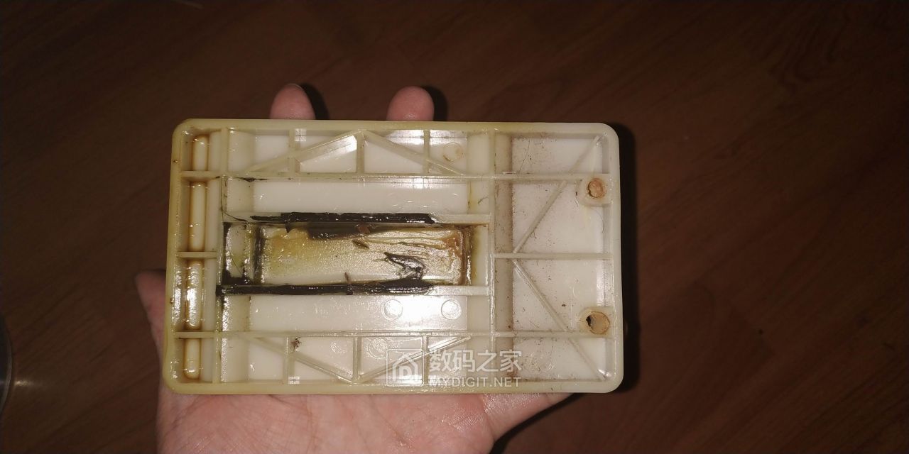

摇到右边要推一下才能动,刚开始以为缺油或什么地方卡住,从新上油未解决,最后电机拆开发现齿轮有一面磨平没得换,不锈钢齿轮vs塑料齿轮也是服了
