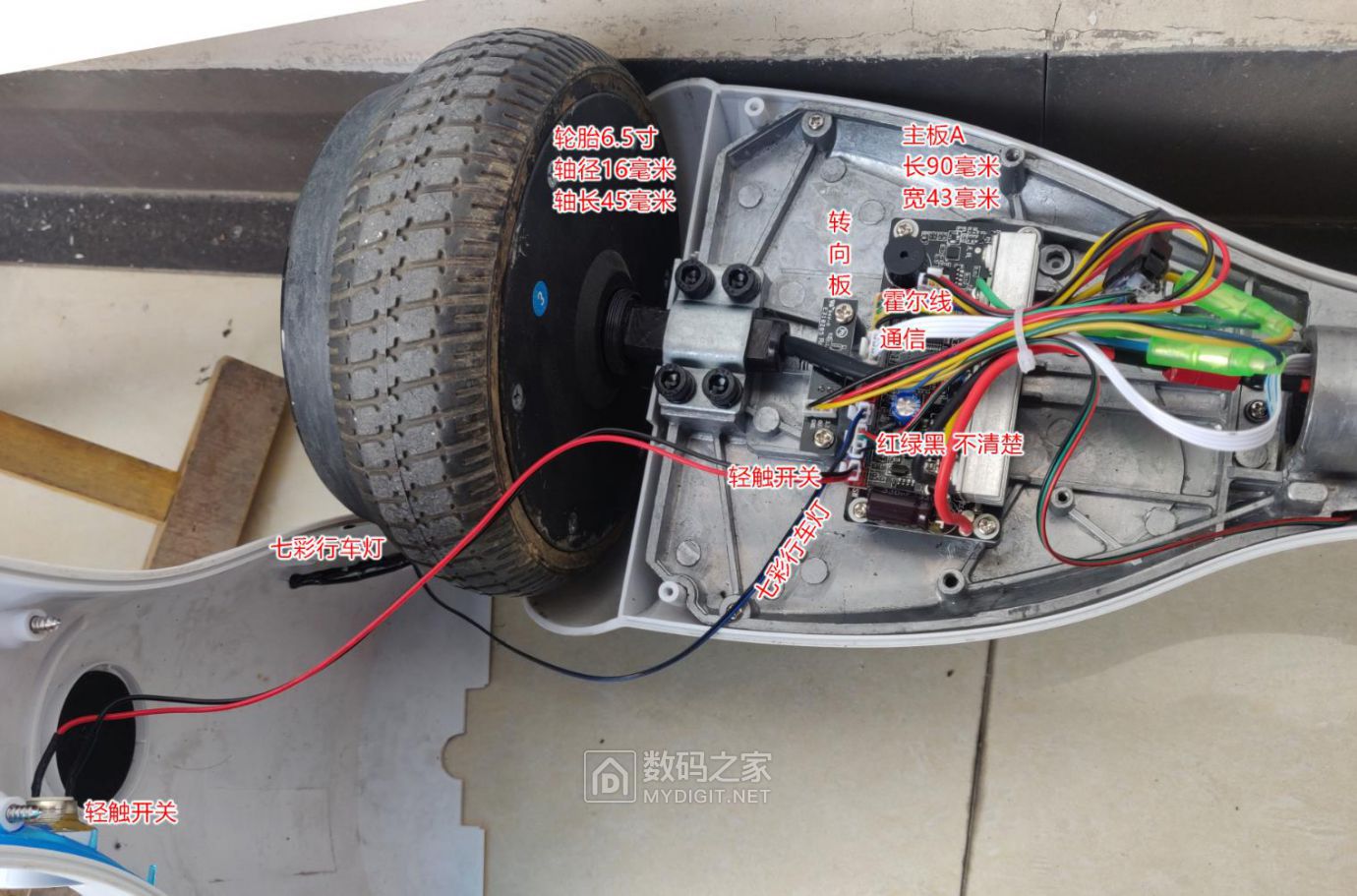

到底是什么东西在控制平衡车的前进、后退、刹车呢,拆了电路板研究透 IMG_20220330_195322-1.jpg 微信截图_20220401120638.jpg 微信截图_20220329113007.jpg IMG_20220329_070143.jpg IMG_20220329_070129.jpg
费了半天劲,查各种资料,到底是哪个核心部件在控制平衡车前进、后退、刹车呢
补充内容 (2022-4-6 10:57):
各位,试过了,不是这个光电传感器控制的方向,那玩意只检测人站在上面。控制方向的是主板上的某个东西,吧主板拿下来倾斜主板轮子就按倾斜...

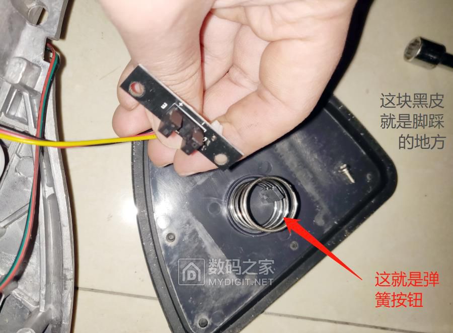

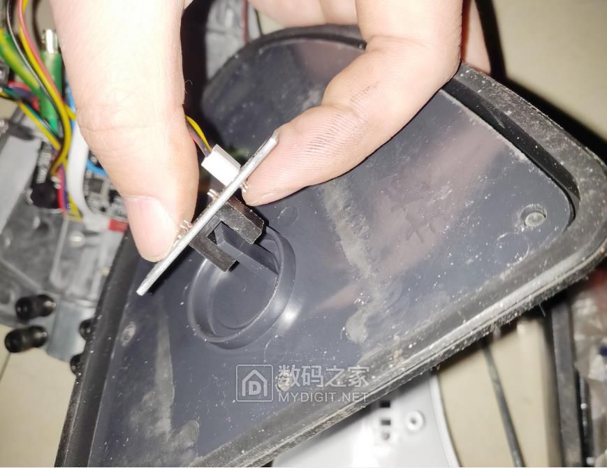

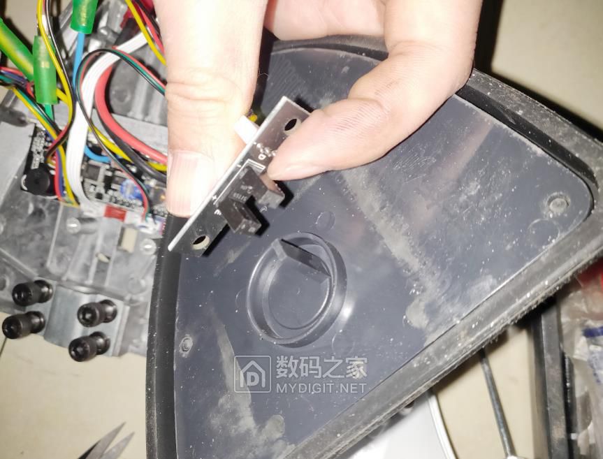

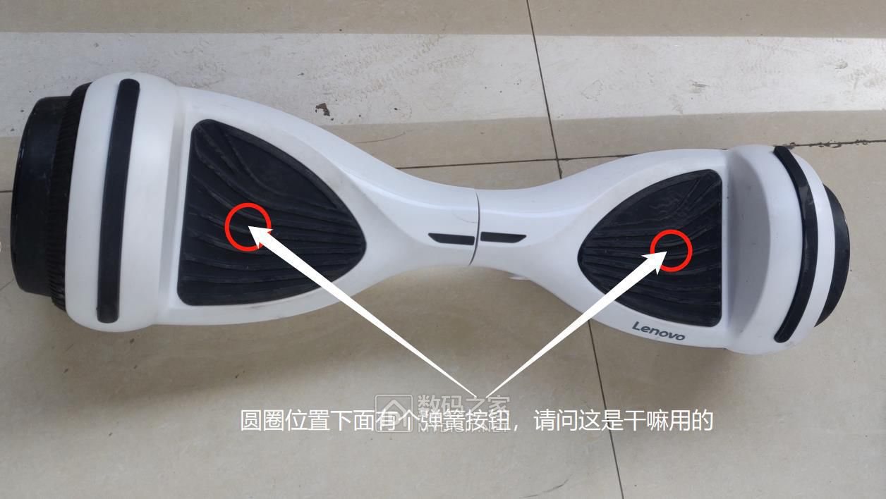

 楼主| 发表于 2022-4-1 14:28:11 | 显示全部楼层
oness 发表于 2022-4-1 14:16
踩脚的那块橡皮拆了看看底下是什么东西
拆过了 说是个光耦传感器
微信截图_20220330152005.jpg 微信截图_20220330153114.jpg 微信截图_20220330153128.jpg 微信截图_20220330153138.jpg 微信截图_20220330153156.jpg
据说只能控制人站上去了,向前向后的控制不是这玩意儿控制的

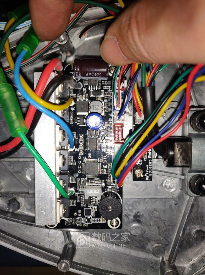

 楼主| 发表于 2022-4-1 14:30:10 | 显示全部楼层
qd0426 发表于 2022-4-1 12:52
角度在控制,角度变化时,为了平衡,就会调整速度达到平衡
就是哪个零件在负责这个功能呢

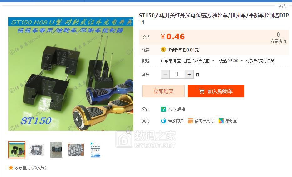

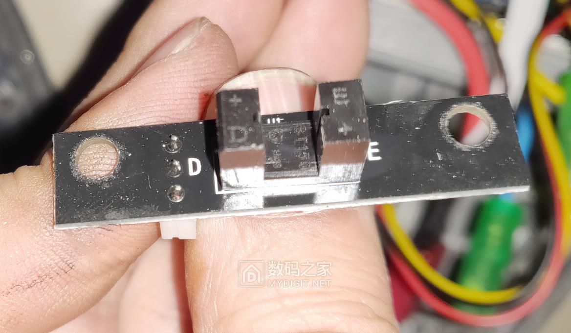

 楼主| 发表于 2022-4-2 09:31:02 | 显示全部楼层
panmouse 发表于 2022-4-2 08:12
光耦传感器只是确定有物体在车上,告诉单片机进入工作状态,至于起步,停止,转弯,加、减速这些操作,应该 ...
淘宝上找了个卖家问了下,说是脚下踩的这个光电感应器控制前进后退
明天再拆一次,把这个板子拿出来试试

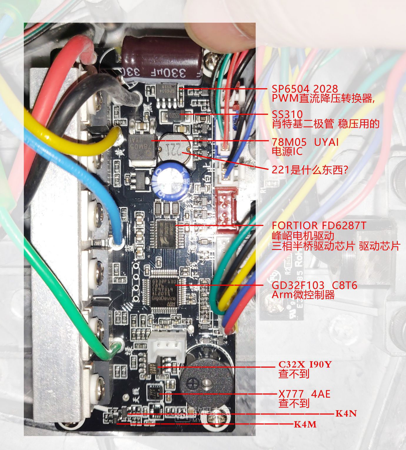

 楼主| 发表于 2022-4-2 09:36:58 | 显示全部楼层
shenhong 发表于 2022-4-2 08:18
221是电感。这玩意还是集成了很多神奇的高科技
老师您好,按您说的名字淘宝搜了一下,确实是这个东西。
又学习到了
