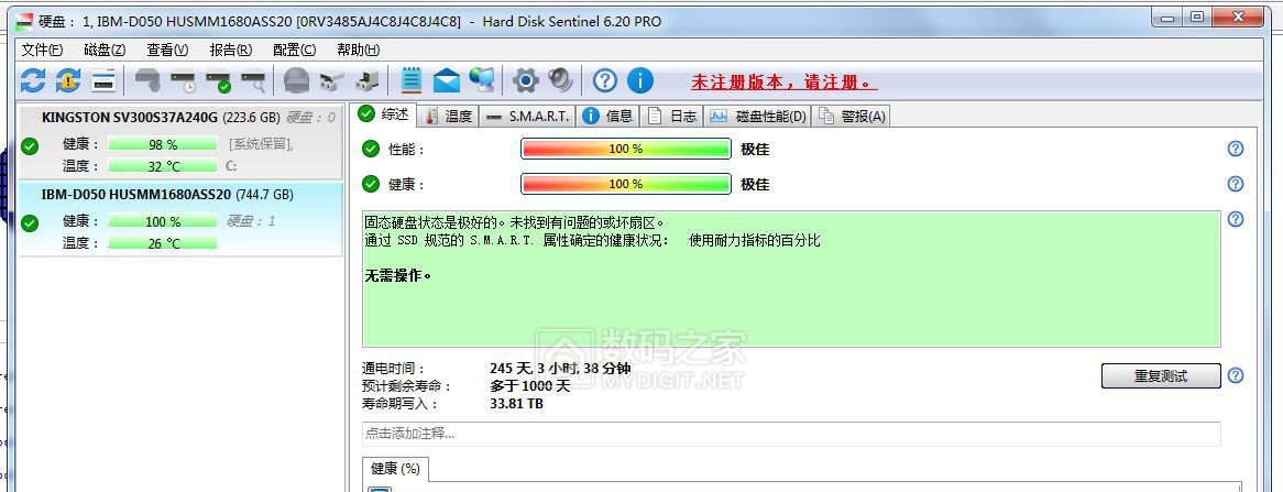

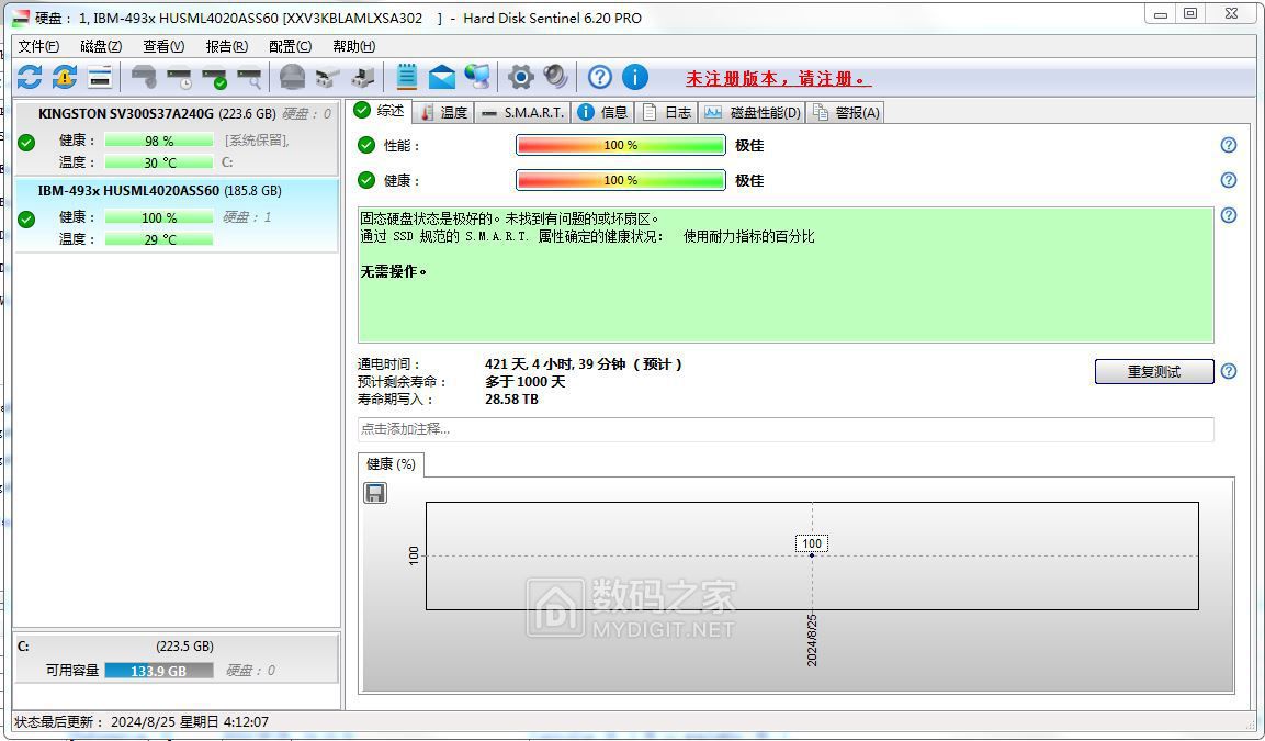

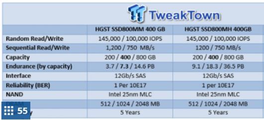

问库房阿姨讨了一些坏的企业级固态的盘,平时验证服务器用的, 写入很少一查大部分还都是好的(不知道怎么说不能用了的 : )), HGST(INTEL的)什么800MM, RAW容量有1120G, 5*PF29F64B08OCME1 +2*F29F16B08MCME2+ 24*F29F32B08NCME2,OP放的很大, 说每天写5遍质保5年, 放个寿命图, 14.6 PB 约等于1万5千T:
一看那么大容量有点浪费, 做几个512G的SATA盘岂不美哉, 下载盘,移动盘岂不美哉,想想就高兴,粗算下来一个盘也有2500T的寿命呀(5000PE的NAND,回头证明)
有的还挺新,有点可惜哈,惯例放几个

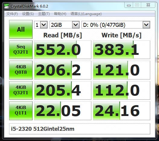

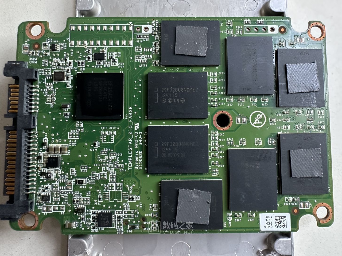

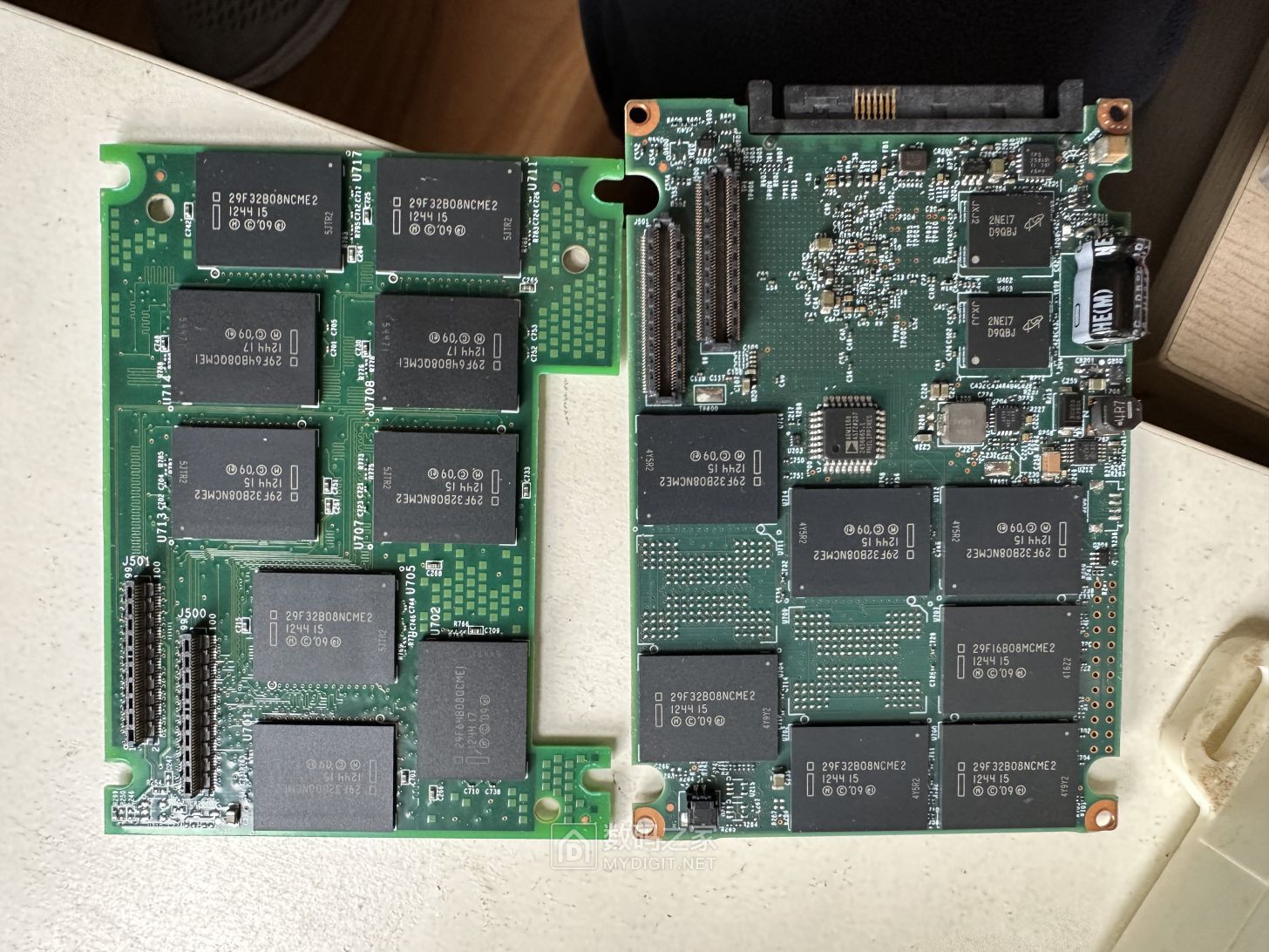

拆了2个800G的, 还多出来10个64G的, 4个16G的颗粒
5
5
intel的颗粒就配intel的盘, intel的盘速度不是最顶级但是质量是有口皆碑的,同样SF的主控, 都说SF主控掉盘王,见鬼我就是没遇到过,好的颗粒才是稳定的王道呀,所以记得买原厂颗粒的盘
那个535用的是海力士的颗粒制程太新了,如果是25nm的颗粒估计价格要上天, 我这里就给他来了个535 pro
7
7
6
6

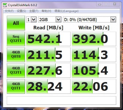

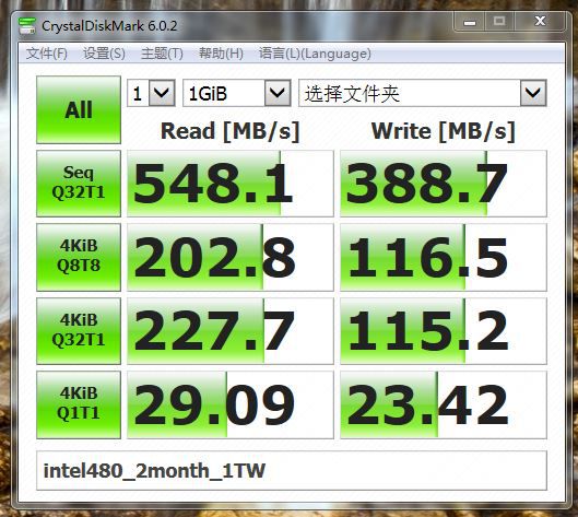

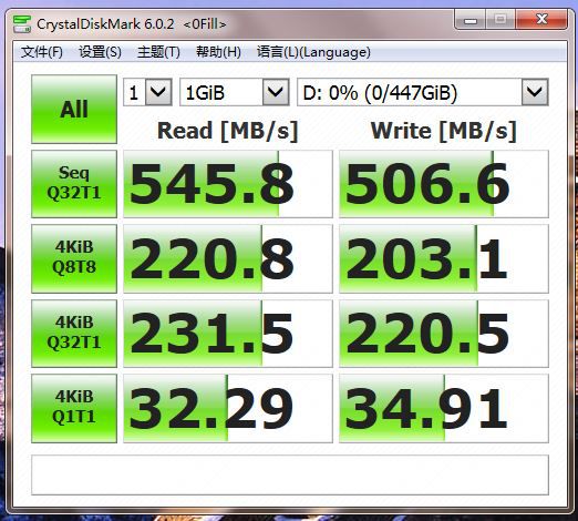

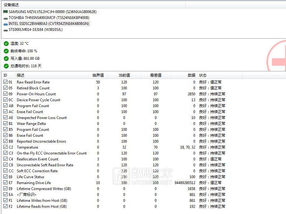

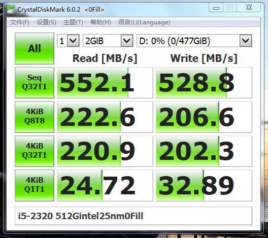

16颗32G的贴满,上机开卡直接过这是我DIY最顺利的盘, 因为东芝的贴16片开不了卡,想看速度看不到了,只能退二期其次了 >_<

性能上随机差了一些, 不过也不是不能用, 因为512G的table表太大了, 内部SRAM交换不过来, 不过因为不带外置缓存, 很适合做外置移动硬盘
9代i5mini机器:
非压缩:

老的台式机上的数据:
10
10
11
11
我这系统盘是TLC的,想想那寿命就怕才写了7,8个T开始掉健康度了, 所以装进去电脑,把浏览器的文件全部缓存到这个盘里面,因为平时就是光顾着刷B站了>_<, 给我的系统盘大大的延寿啊, 另外一个做移动硬盘爽歪歪~~
用了2个月我还有跑了一次CDM,顺便监控他的体质, 感觉还行
12
12
也发个健康度的吧
13
13
主要就是缓存视频, 写放大2左右完全可以接受, 另外一个东芝的就是资料盘,偶尔放一些镜像写放大是小于1的;一般小厂的写放大都会5以上
