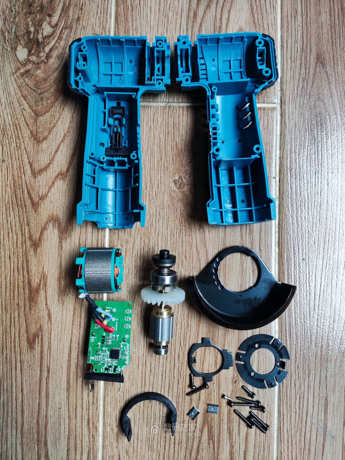

拆机专家123 发表于 2022-6-8 21:11
内转子直流无刷电机,看来大家看的少,贴2张图吧
一般接触比较多的貌似都是外转子无刷电机,内转子确实不多见,过两天我彻底拆开看看究竟。
