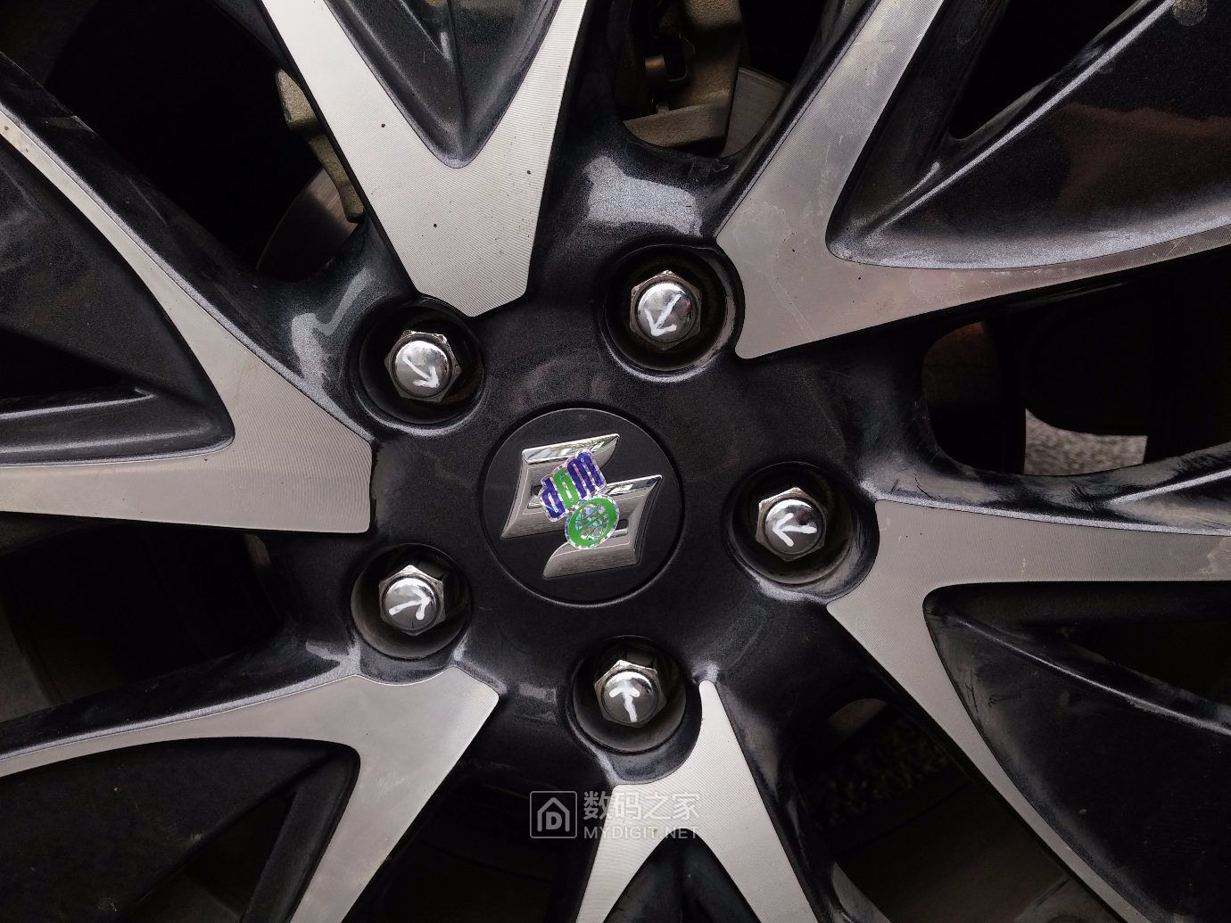

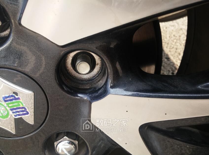

昨天发现汽车有个车胎侧面鼓包了。后备箱还有一个成色较好的备胎(以前换下的原装轮胎)。研究看了下维修手册。手痒痒,准备第一次尝试换胎。

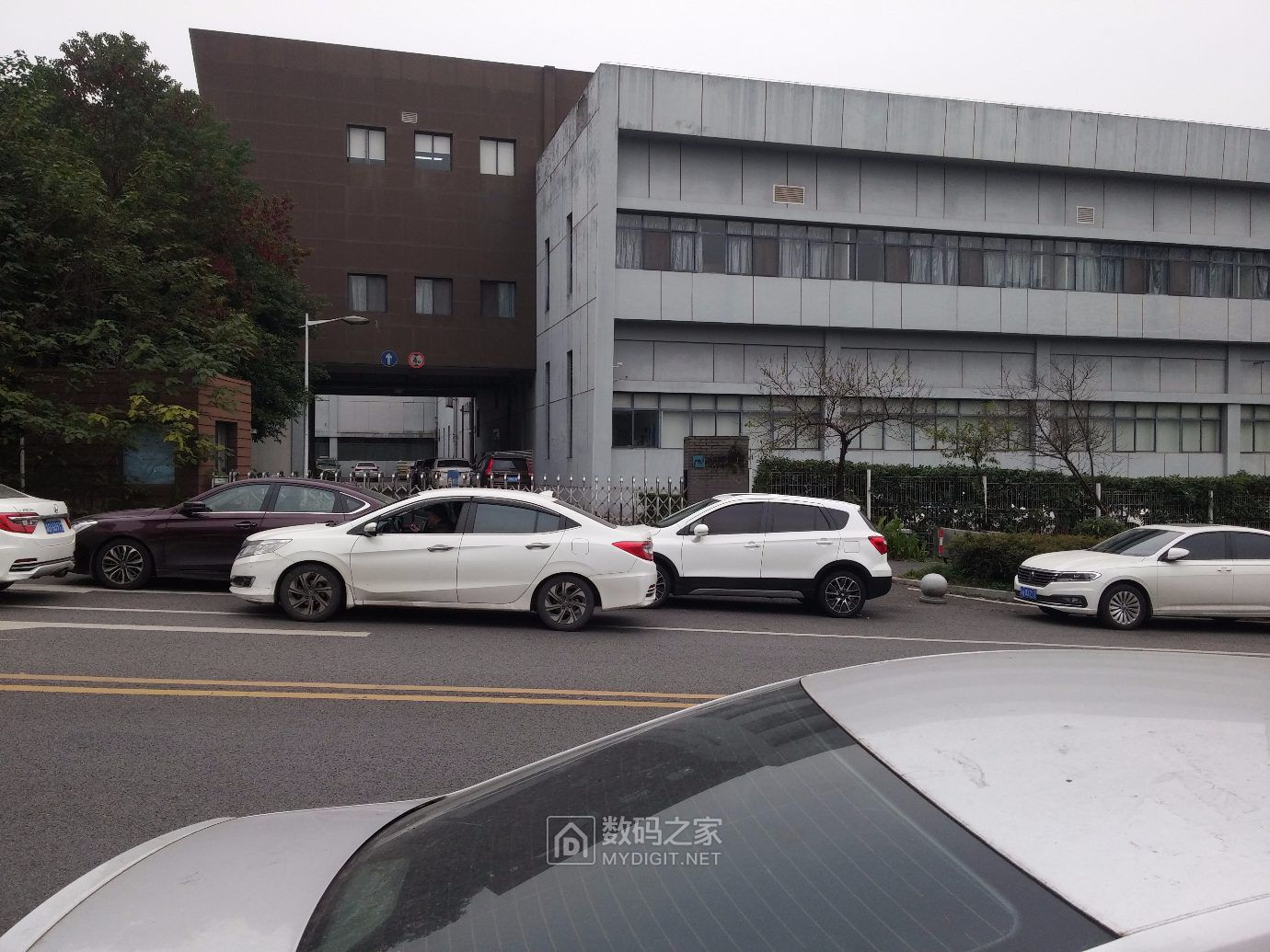

公司外面停野车,无奈路面都有带有点小斜坡,心想问题不大吧。。

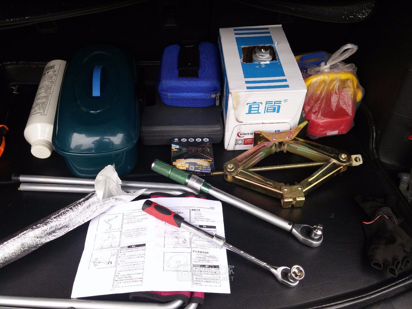

先把维修手册打印出来,以防万一。里面有几个要点:
1、挂P档,拉手刹。在原地松掉轮胎螺丝,只松半圈
     第一次用荆棘扳手拆解轮胎螺丝,感觉这螺丝太紧了吧,也是可伸缩扳手的缘故,感觉扳手都快断了。后来安装螺丝时,用扭力扳手感受了下85NM的力,应该说是修车厂安装的时候超出力度了。
2、千斤顶顶起来,卸下所有螺丝和轮胎;安装新轮胎;用手把螺丝拧进去即可

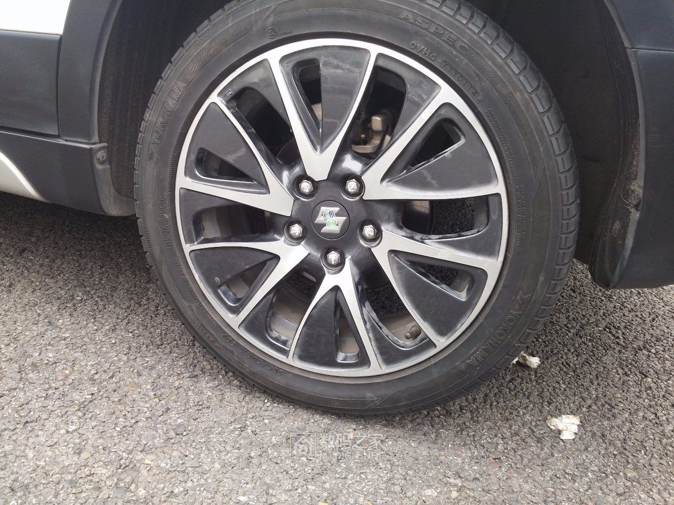

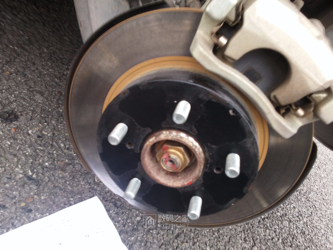

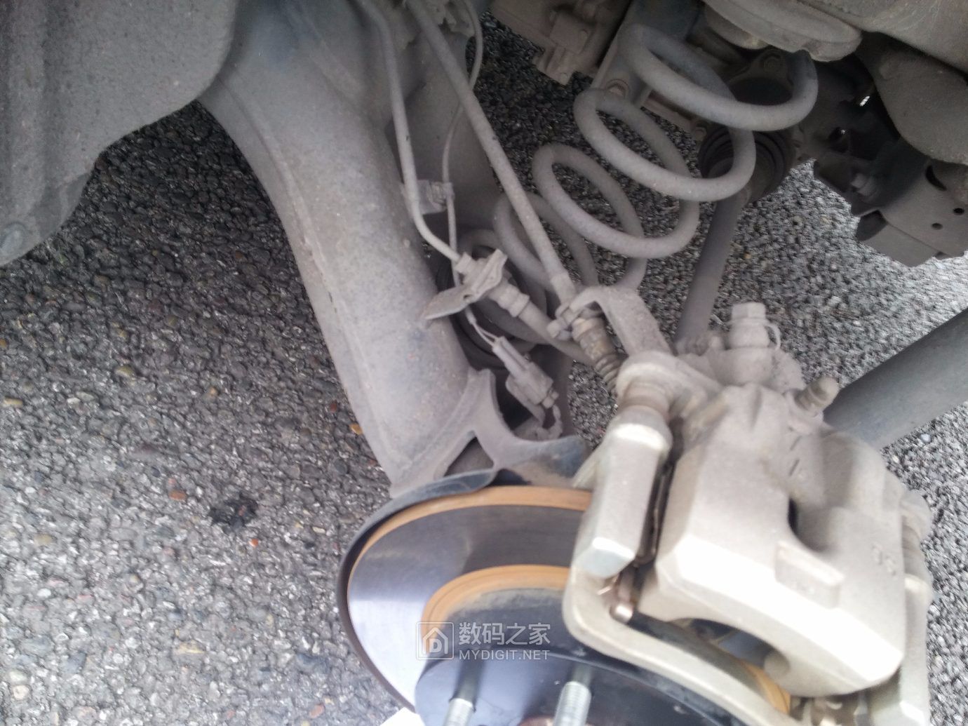

     因为是斜坡,千斤顶顶起来的时候就TM斜了,生怕千斤顶倒下来,赶紧找了砖头把轮胎都垫上。后面5颗螺丝都拆下了,我想轮胎肯定一碰就松吧。。。奈何轮胎根本不会自己掉下来!!傻眼了,前后掰了掰轮胎,纹丝不动。因为千斤顶也是斜的,也不敢太用力,怕出事故。马蛋,凉了,是不是又要重新把螺丝装回去,老老实实让修车厂拆~~冷静了2分钟,用一字螺丝敲了敲,把安装盘敲了个痕迹,后面怎么掰一掰的,居然掰出了一条缝。随后就搞下来了。。。
拍几张拆下后的图,轮胎的安装接触面也都用WD40清洁过了。
刹车盘那里不知道是什么传感器,上面满是泥巴:
3、放下千斤顶,发现轮胎直接被压憋了,赶紧停止松千斤顶。先给轮胎打气,插入气嘴,发现只有0.4个压力,汗颜~~如果千斤顶完全放下来,估计轮胎就和轮毂分离了吧,还好我看了下。
      再用扭力扳手拧紧到85NM。  85NM没有想象的那么紧。。!!我在轮胎上给螺丝都做了标记,密切观察会不会松动。
大功告成:首次换轮胎,计时总共花费50分钟。这个轮胎规格和其他3个轮胎是一致的,但是品牌不同,不知道开在路上会不会有什么问题,先开一天再说。
工具合影:
总结:还好现在是冬天,整体折腾下来,没有大汗淋漓。感觉如果是在平地上更换,应该还是比价简单的,不会有危险的感觉。
螺丝拆掉后,怎么方便的把轮胎搞下来,需要用锤子敲轮胎吗?有知道的车友不吝赐教,谢谢哦

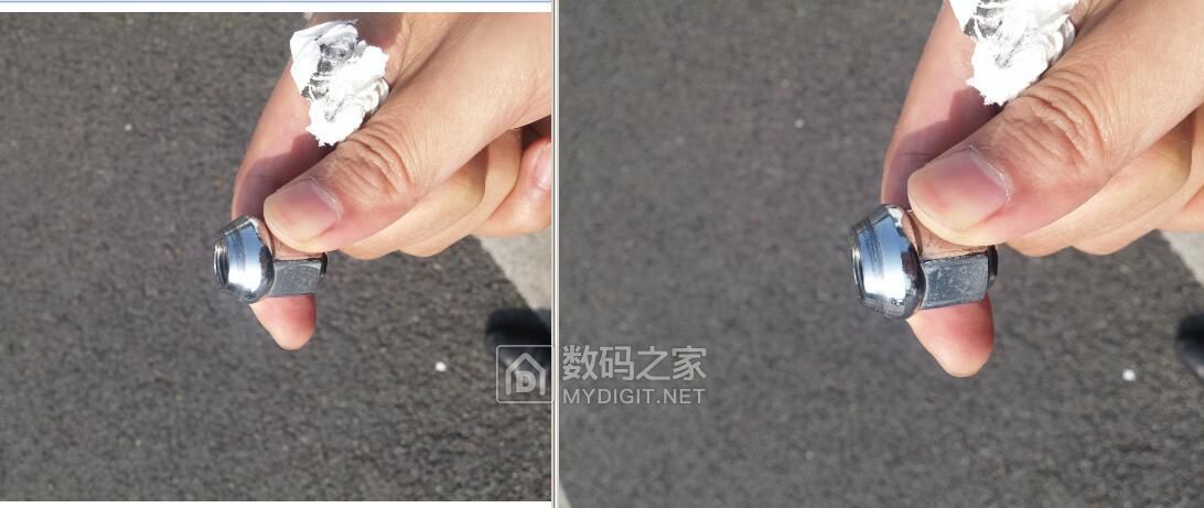

====END=====各位留言看得心慌,下去用酒精把螺栓清洁了(去WD40沾染)。发现螺丝是锥形的,还是用85NM重新安装。
轮毂的螺栓周围对应有圈凹槽。
网上摘抄了一段关于螺帽的文字,不知真假:
“一般,家庭用新能源客车一般是90-110N,大约是一米的杆杠再加上9-11kg力。但是,如今的车有一些是地脚螺栓,与原先的螺帽是不一样的,扭矩应当更小。由于地脚螺栓是有锥型面的,太紧轮圈就裂了,不论是钢质或是铝质的,一般状况用原厂的烟袋锅再加上加力防水套管20厘米手臂工作压力就可以了。”

上午把另外3个轮胎也调换了位置。前轮的2个安装盘都锈得起灰,换用牙刷清洁。后轮粘的太紧,怕踢爆轮胎,踢的轮毂,起码30几脚才搞下来(以前安装扭力太大了)。我的伸缩型扳手最长33cm,比赠送的轮胎拆解L扳手长,用起来还是比较顺手。 没早看到你的安装轮胎技巧,说明书也没写,上午为了对齐轮胎螺丝孔,没少费力:unhappy:
发表于 2021-11-13 21:40:40 | 显示全部楼层
你给螺丝喷WD40 你是怕螺丝不会自己松吧?   一般拉好手刹 每个螺丝扭松 然后顶起千斤顶到轮胎离地  螺丝再扭出来几圈   脚踢轮胎   有的好几年没拆的踢不松:titter:
装轮子一只手抓轮子上部5/4的位置 另外一只手抓轮胎橡胶部分向上托起 对准螺丝   对角把螺帽用套筒(只用套筒先不用扳手)一边来回摇轮胎 一边对角 用手力扭到位    然后确认一遍  放下千斤顶 开始正式扭紧  同样是对角
你这扳手能扭松是很费力的  买个公斤扳手+对应螺丝的套筒吧(17 19 21 23mm都有自己看是多大的)   加起来也就几十块  比原厂配的鸡肋好得多    快速扳手拿来扭轮胎螺丝坏的快   你那个力矩扳手也太短不适合扭这螺丝

发表于 2021-11-9 22:47:48 | 显示全部楼层
1、轮胎掉不下来,一般都是踹几脚;
2、油千万不要弄到螺上。你喷WD40,有没有弄到螺丝上?
3、怕下次轮胎掉不下来,可以接触面涂上“铜膏”
4、下轮子时,先不顶千斤顶,螺丝松一下,半扣一扣都行,再顶起来把螺丝全下掉。上时也一样,先上半紧,松了千斤顶让轮胎着地,再上到规定扭矩。总之不要顶着千斤顶松、紧螺丝,防止千斤顶滑。
