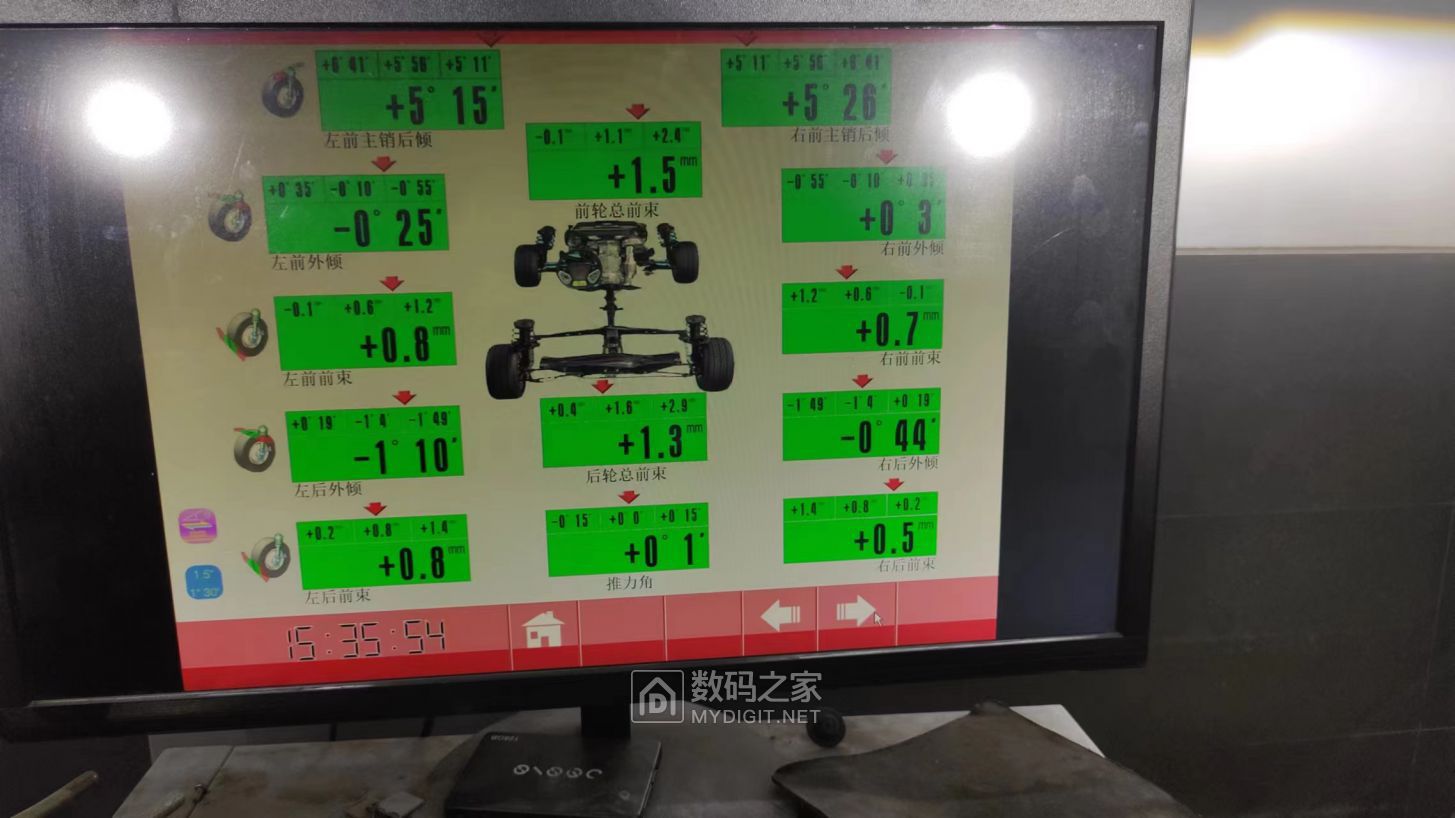

3、维保中心四轮定位数据
这是上次维修后做的四轮定位数据,貌似没发现主销内倾角数据,虽然说该参数不可调,但是也应该显示是否正常吧?恰恰就这个关键数据不显示,原因不知。

飞长爱你 发表于 2025-8-18 16:41
有些定位机就是这样,不可调的参数不显示,有些定位机就能全显示,分品牌,精度就更分品牌了。
我在想另一 ...
是的,底盘调教难度不亚于研究发动机,这就是国内车企宁愿研究发动机,很少有车企研究底盘的,烧钱见效慢
