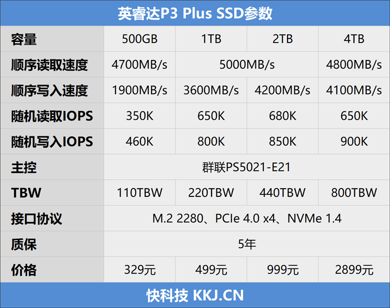

英睿达P3 Plus SSD主控芯片为PHISON PS5021-E21,支持PCIe 4.0、NVMe 1.4,四通道,不支持独立缓存,但支持HMB,可利用系统内存加速。
NAND闪存颗粒为美光176层3D QLC NAND Flash,容量提供500GB、1TB、2TB与4TB可选。
不要看到QLC就跳起来,事实证明QLC已经可以堪当大任了。
英睿达P3 Plus 1TB SSD的最高顺序读取速度可达5000MB/s,顺序写入速度可达3600MB/s,4K随机读取速度为650K IOPS,随机写入速度为800K IOPS。
2TB的顺序写入提高到4200MB/s,随机读写也都更快一些。
4TB随机写入再次加速到900K IOPS,但顺序读写、4K随机读取反而比2TB略低一些。
如果你需要兼顾大容量、高性能,预算充足可以考虑2TB。
英睿达P3 Plus还拥有全驱动加密能力,可实现性能优化的固态硬盘管理软件以及固件更新,并支持动态写入加速、自适应热保护功能以增强数据安全并提高系统可靠性。
在寿命可靠性上,1TB版本最大写入量220TBW,提供了5年质保,可为创意人员、游戏玩家等这类需要扩展存储解决方案的用户保驾护航,使用更安心。。

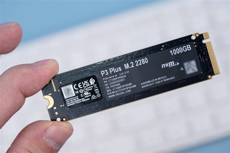

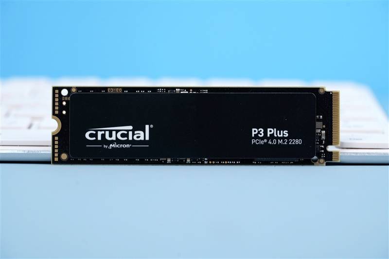

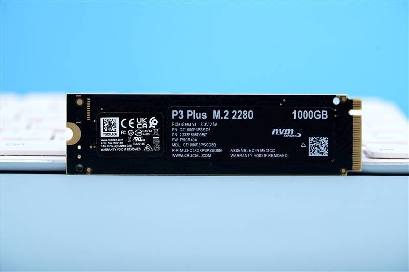

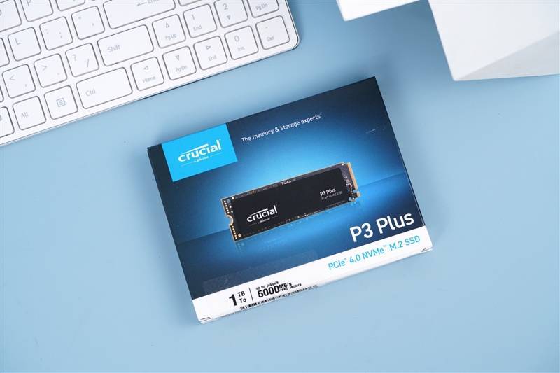

英睿达P3 Plus的外包装,配色以黑蓝色为主,包装很典型的美式冷淡风,和我们测试过的多款英睿达产品风格一致。
包装正面简略介绍了品牌信息、容量、速率、接口规格等信息。
正反面一览,除了薄薄的标签贴纸简略介绍了产品信息外,没有附送散热片,显然对温控很有信心。

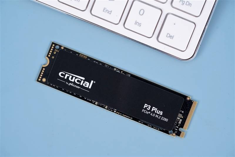

英睿达P3 Plus使用了单面PCB设计,有助于改善 SSD 的散热表现,也很适合在笔记本里使用。

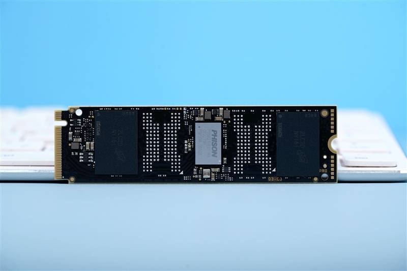

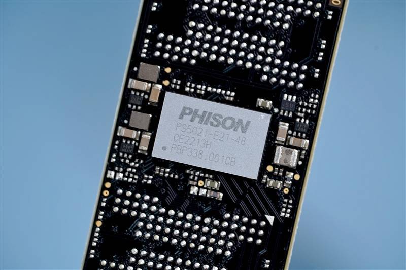

中间的主控使用的群联PS5021-E21,支持4通道、TLC/QLC 3D NAND、无外置 DRAM 缓存方案、HMB技术。

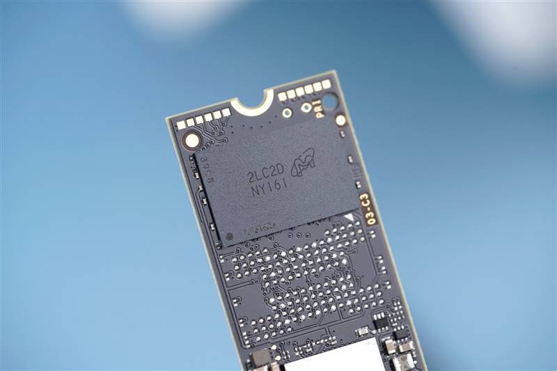

闪存细节,经查询型号为美光的2LC2D NY161,为QLC NAND FLASH,主控左右两边明显留有空焊点位置,显然是为了用于更大存储的版本。
我们收到的版本,PCB板上只有两颗512GB NAND闪存,共组成了1TB的容量。

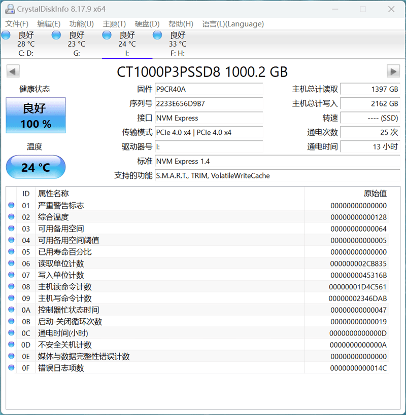

我们先查看英睿达P3 Plus的规格,固件版本为P9CR40A,支持PCIe 4.0 x4传输模式、NVMe 1.4 标准,SMART、TRIM 以及VolatileWriteCache写入缓存等特性。

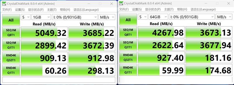

1、CrystalDiskMark

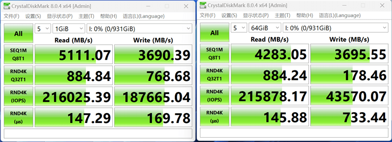

CrystalDiskMark测试结果,左为1GB测试结果,右为64GB测试结果。
在1GB测试下,英睿达P3 Plus 1TB SSD的顺序读写,都达到了官方宣传的读取5GB/s、写入3.6GB/s的标称值, 4K随机读写速度分别为63MB/s、363MB/s。
64GB测试下,英睿达P3 Plus 1TB SSD的读取速度掉至4.3GB/s;4K随机写入速度掉至175MB/s。
将CrystalDiskMark的测试模式更改为“峰值性能”,同样以1GB和64GB两个结果作为对比。
“峰值性能”下的顺序读写与默认表现相当,4K随机读取速度最高为216025 IOPS。
差异主要在4K随机写入速度,1GB测试中为187665 IOPS,在64GB测试中降至43570 IOPS。

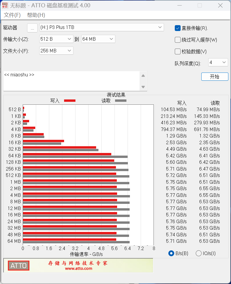

2、ATTO Disk Benchmark
在ATTO Disk Benchmark测试结果中,对于0.5KB小文件的读写,英睿达P3 Plus最低也能够提供105MB/s的写入、75MB/s的读取速度,非常优秀。
从64K开始,英睿达P3 Plus的写入速度稳定在5.4GB/s以上,读取稳定在6.4GB/s以上,远超标称值。

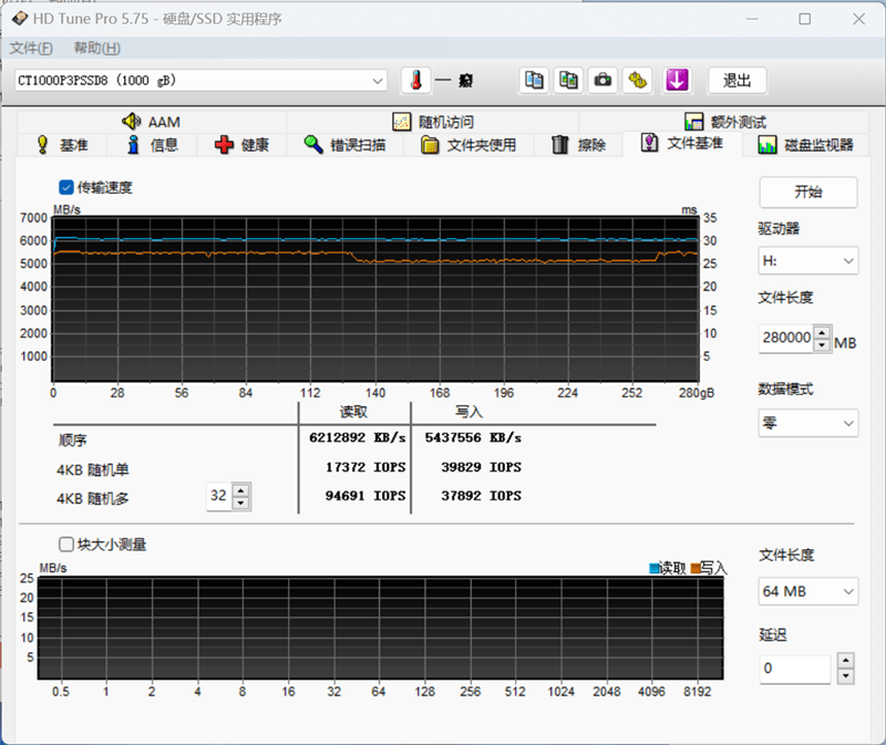

3、HD Tune文件基准
在HD Tune Pro中,我们选择文件基准测试来检测英睿达P3 Plus的SLC Cache性能,测试的文件长度最大选择为280GB。
在整个测试过程中,写入速度在6.2GB/s(橙线)左右、读取速度在5.4GB/s(蓝线)左右。
写入从120GB开始,略微有掉速,从5.6GB/s掉至5.4GB/s,又持续写入120GB之后,速度又回去至5.6GB/s。
HD Tune Pro的文件基准无法测试出英睿达P3 Plus的SLC缓存容量,那么我们实机拷贝检验。

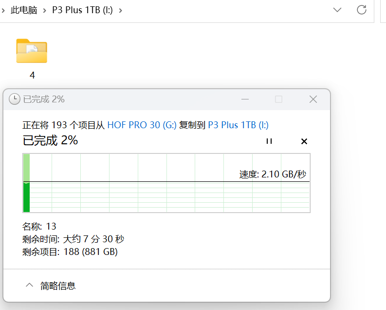

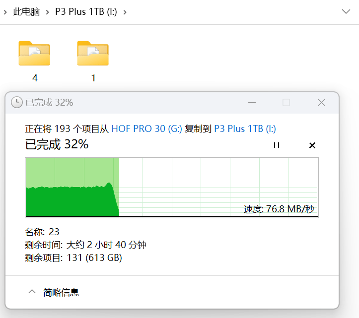

我们准备了另一个PCIe 4.0 1TB SSD来进行跨盘写入,来测得英睿达P3 Plus 1TB SSD的SLC缓存容量与缓外速度。
要复制的文件总容量为902GB,共189个文件。
在初始阶段,为英睿达P3 Plus 1TB SSD进行写入的曲线较高,写入速度可以稳定在2.1GB/s~2.24GB/s左右。
但在写入数据达到240GB之后,速度掉至70~100MB/s左右,并在这个数值徘徊,由于复制进度较慢,我们结束了测试。
至此我们得出结论,英睿达P3 Plus 1TB SSD的有效SLC缓存容量为240GB左右,缓外速度不足100MB/s。

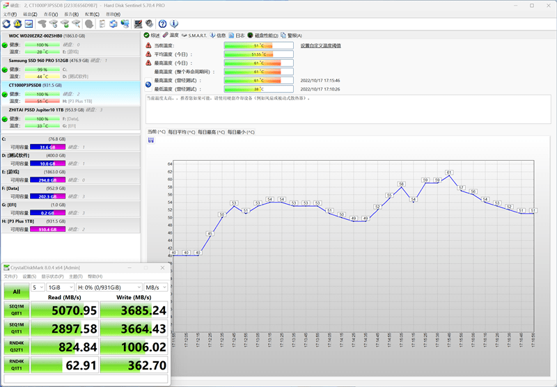

——温度测试

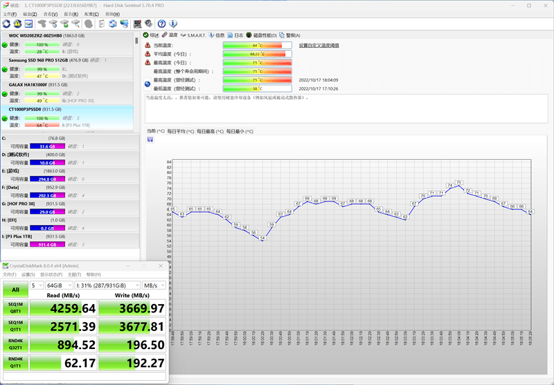

在此阶段,我们会为英睿达P3 Plus 1TB SSD测试搭载主板散热盔甲和不搭载散热盔甲的两种表现。
我们先测试搭载主板散热盔甲的表现,可以看到英睿达P3 Plus 1TB SSD的待机温度在40摄氏度,随着测试的进行,温度开始飙升,最高达到了61摄氏度。
在不搭载散热盔甲的情况下,英睿达P3 Plus 1TB SSD的待机温度略高,在65摄氏度左右,但在整个测试中,曲线浮动其实和配有散热盔甲较为相似,顺序读写速度读也在合理的范围内,整个过程温度最高为75摄氏度。
一般来说,只要不超过80~90摄氏度,就不会触发SSD的温控机制。这样的表现,玩家可以用于用户想要安装到PS5游戏机、笔记本等这类内部空间不充足的设备也是完全没问题的。
