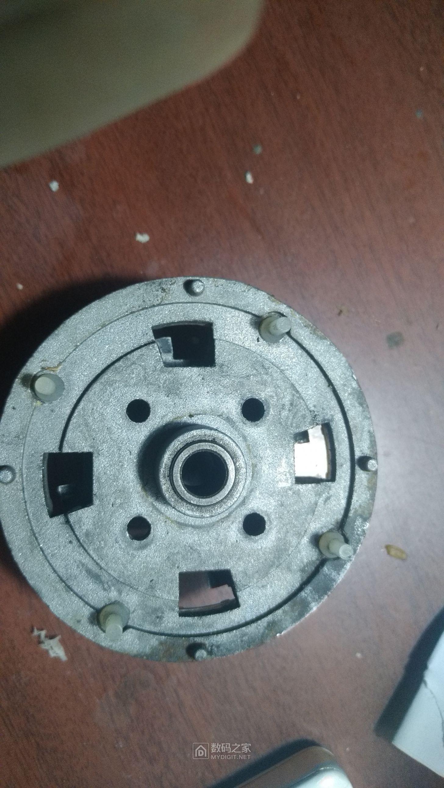

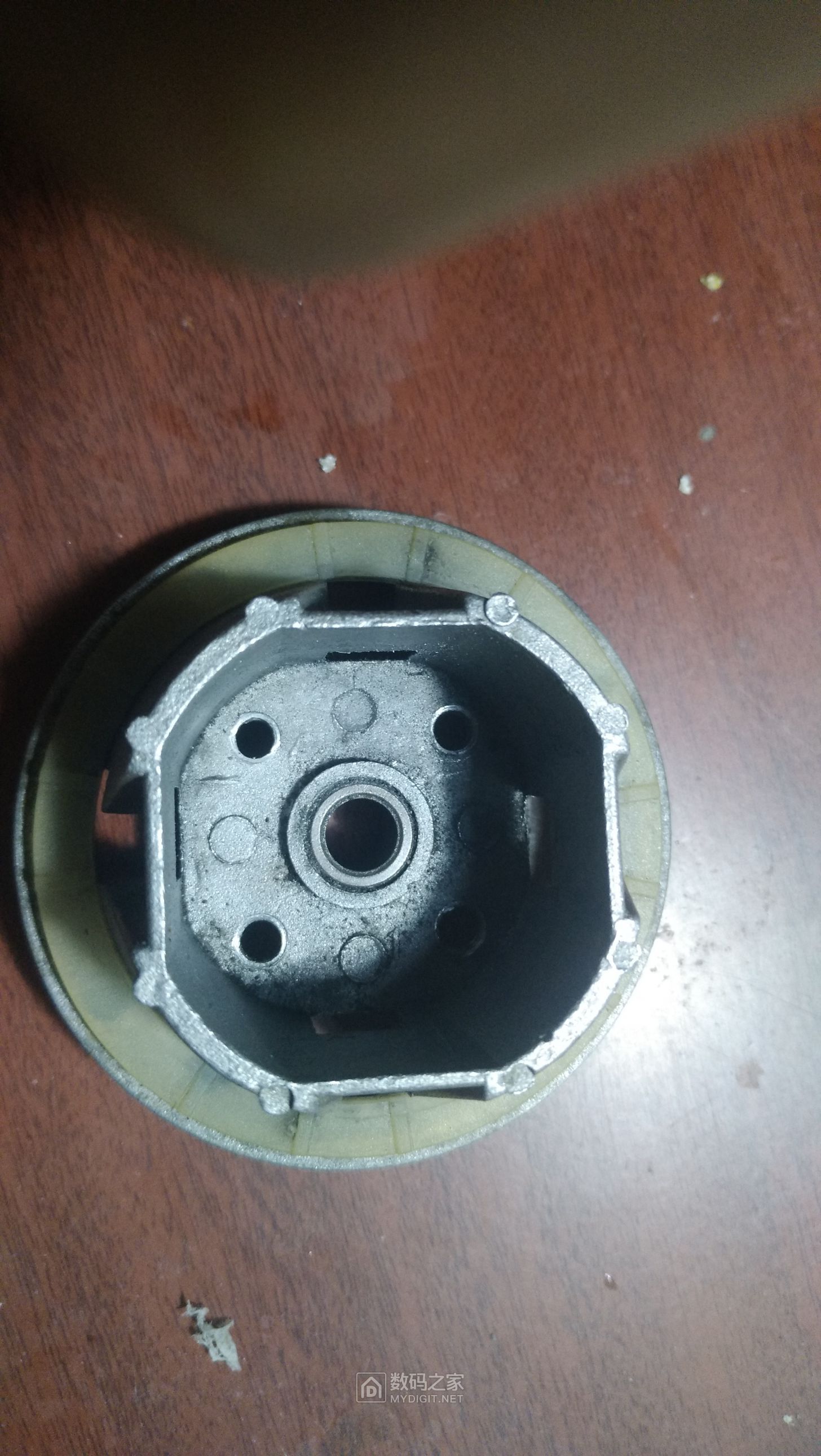

家里老人有个面包机 换了皮带后 空转正常 一旦和面 就发出很大的声音 怀疑是轴套问题
轴套磨损找不到合适的
需要8x12x14mm的 可现在只找到8x12x12和8x12x15两个规格 请问短的那款可以代替吗?
如果不行 用8x12x10和8x12x4 拼接起来 能用吗?
还有 怎么判断轴套磨损 我感觉没问题呢 轴承在轴套有轻微晃动但不要紧

轴套和轴承是紧密配合关系,理论上你轴承不能用小的,用大的代替最好,用两个装一起的话理论可行但是会加速损坏。总感觉你还没找到异响的根源,是不是皮带打滑造成的异响呢?

照片能看出轴套是否磨损吗 我感觉没什么磨损

首先要搞清楚声音是从什么地方出来的,面包机最多有个丝丝声,不应该有很大的声音。

追个后续 8x12x15的轴承不合适 买了8x12x4的 换上后噪音消失了

拿新的顶着原来的旧的直接敲进去的 倒没什么损坏

是套筒轴承?若是滚珠轴承无法打磨的。
见过的面包机都有个设计缺陷~就是皮带对皮带轮的拉力使轴和轴承处于偏心磨损状态,日久皮带轮歪斜打滑掉带,而根除故障的办法是在皮带轮下面加装一个轴承,平衡轮轴受力避免偏斜磨损~面包机搅拌轴转速不高可以很长寿命。
