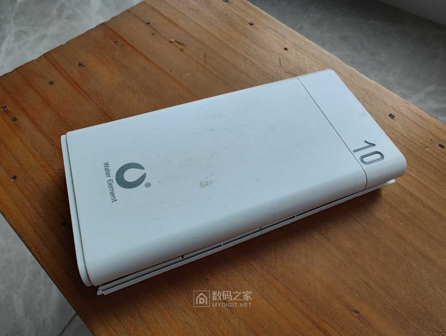

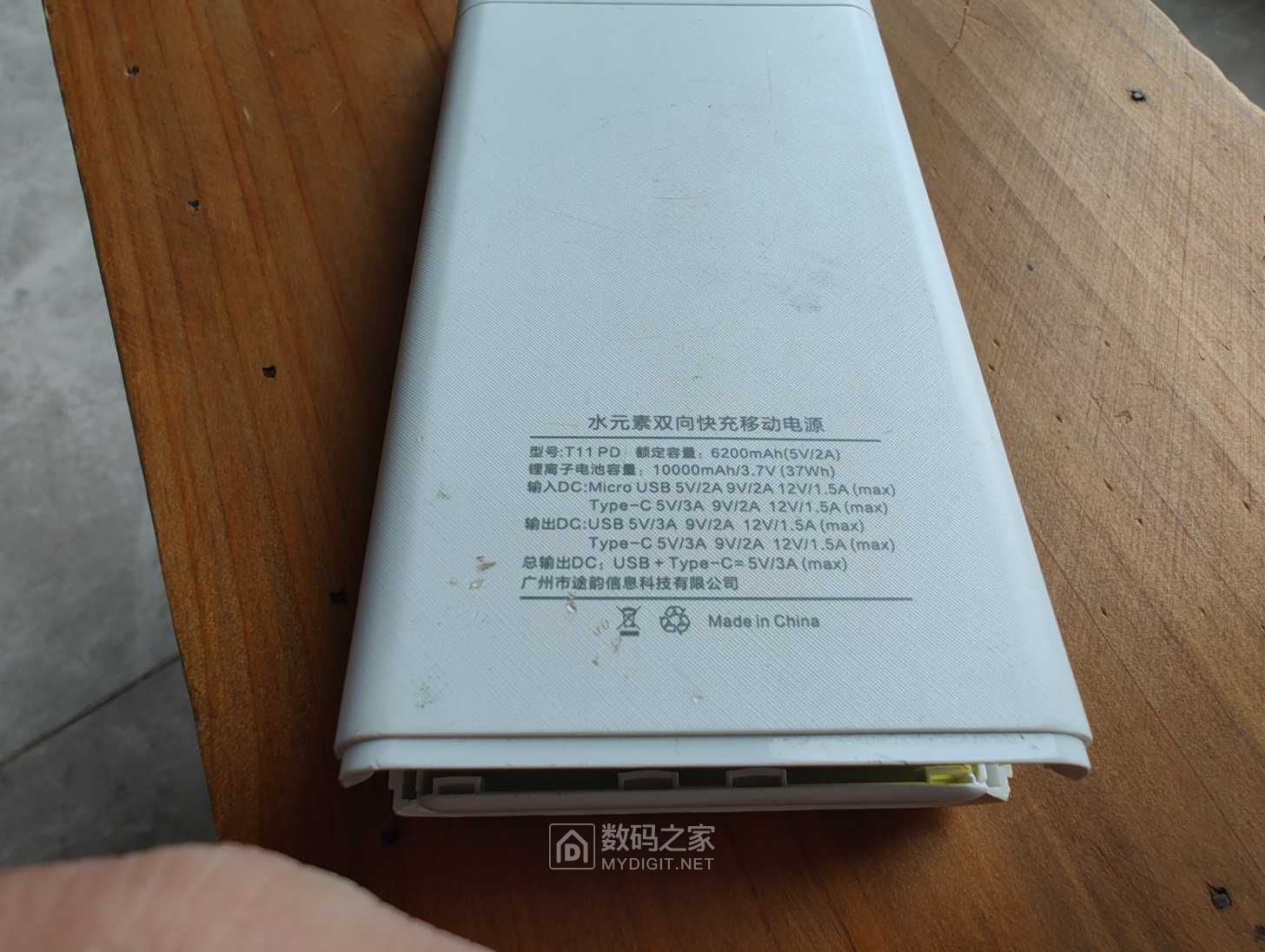

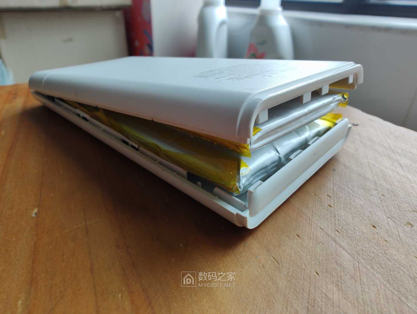

昨晚充电几个小时,发现的时候整个充电宝已经爆开了,电池发烫严重,赶紧拔掉放到角落。今天看了下电池已经瘪了一些,顺便打开看看。
型号T11PD,支持快充
已经完全爆开了

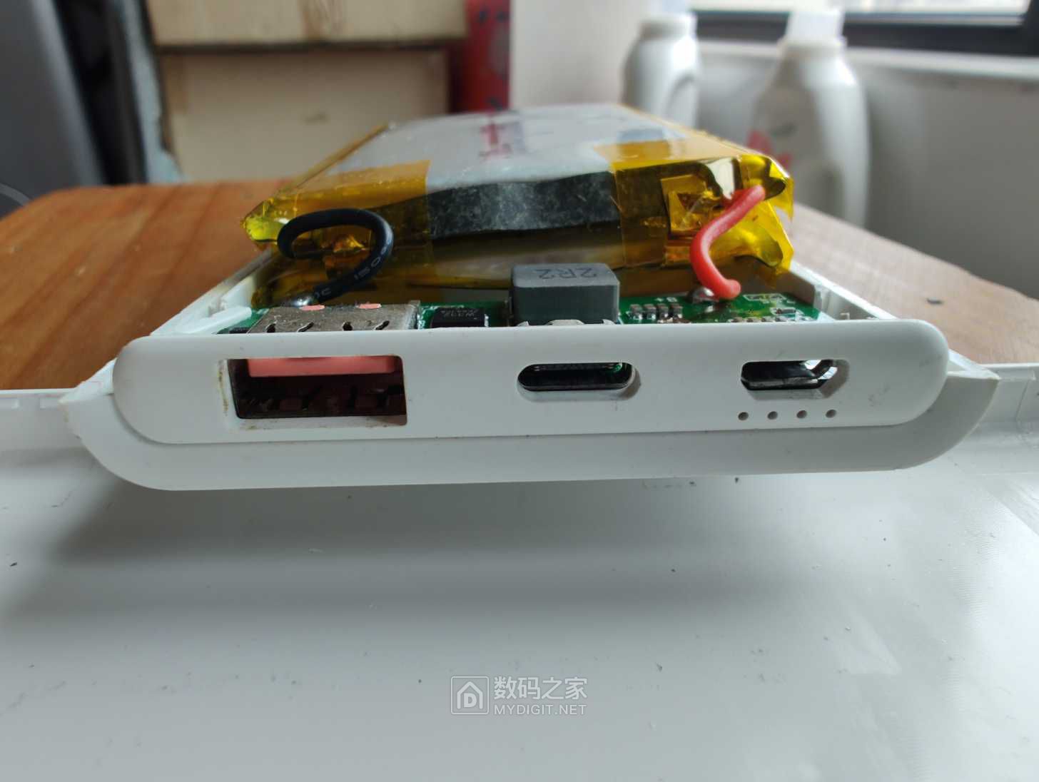

W332 是一款集成 QC2.0/QC3.0 输出快充协议、FCP/AFC 输入输出快充协议、SFCP 输出快充协议、MTK PE+ 1.1&2.0 输出快充协议、USB C/PD2.0/PD3.0 输入输出协议、USB C PD3.0 输出协议、兼容 BC1.2/苹果/三星手机、同步升/降压转换器、锂电池充电管理、电池电量指示等多功能的电源管理芯片,为快充移动电源提供完整的电源解决方案。
可以看到电路板上有NTC监测接口,但是热敏电阻被精简了。事实证明充电宝的过热保护还是很有必要的,像这次还好发现的及时,否则电池一直过热不知是否会爆炸或燃烧。

鼓包和ntc电阻关系不大,鼓包大多数都是过充和满电存放导致,这样聚合物锂电池3.7V为最佳存储电压,高了低了都有影响电池

不用怪罪NTC,还是保护板不给力,充电中鼓包就是保护失效。

有没有可能是两块锂电电压不一致

电池老化,内阻增加。
有NTC是新国标的必有项。现在的充电宝动不动就100瓦输出功率,NTC是必不可少的。

长期电压过高或过低都会鼓包,软包锂电池的通病,而且鼓包是电池损坏的结果而不是原因,因此即使将气放掉或者设置可复位的泄压阀都无法使电池恢复原先的电性能,本质上还是电极材料或电解液发生副反应产生气体,鼓了包说明里面的成分坏掉了
