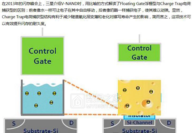

作为一个DIY爱好者, 手上有一些东芝和Intel的颗粒, 这应该是两种阵营的代表了, 一个主打Charge Trap, 一个主打Floating Gate, 这是两种不同原理的闪存玩家

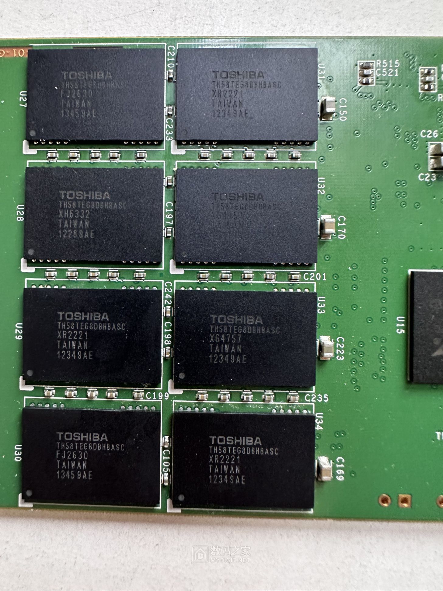

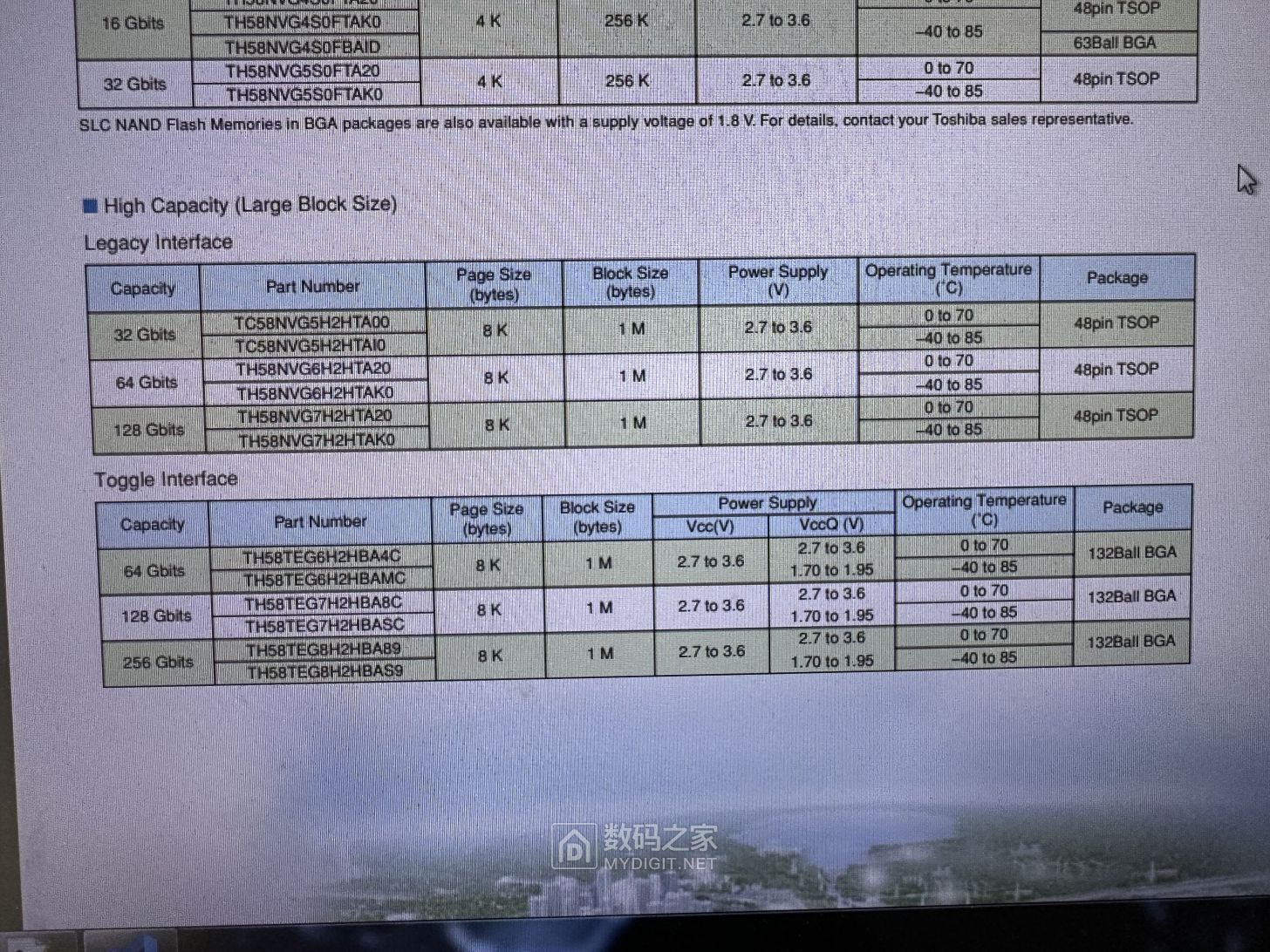

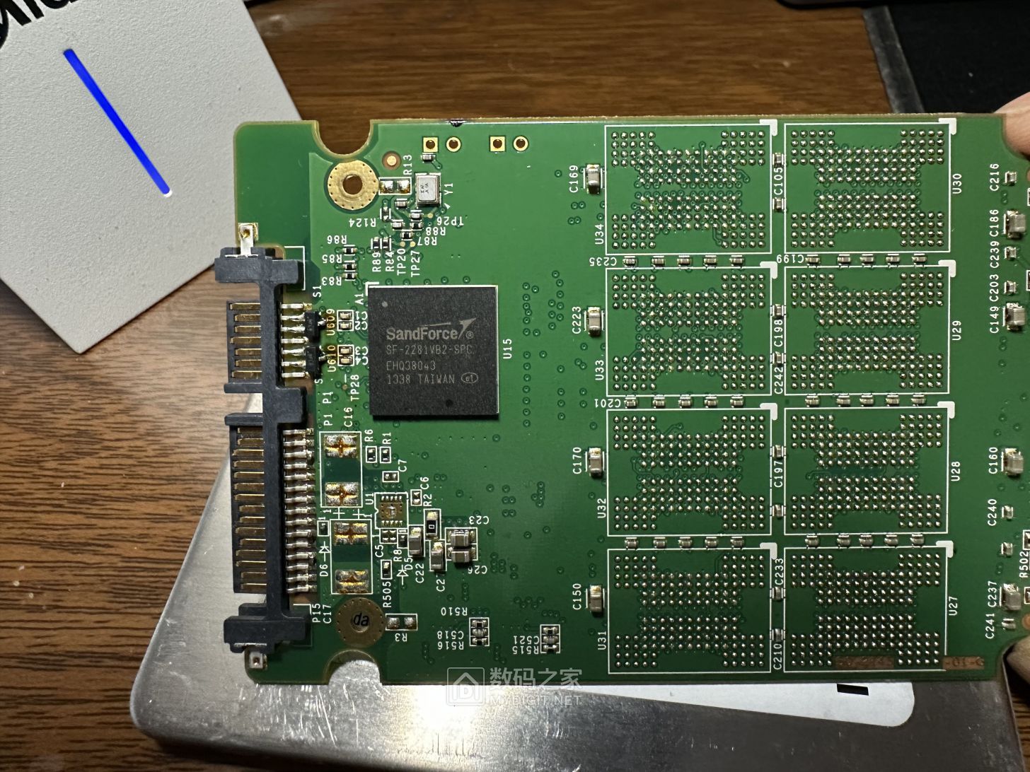

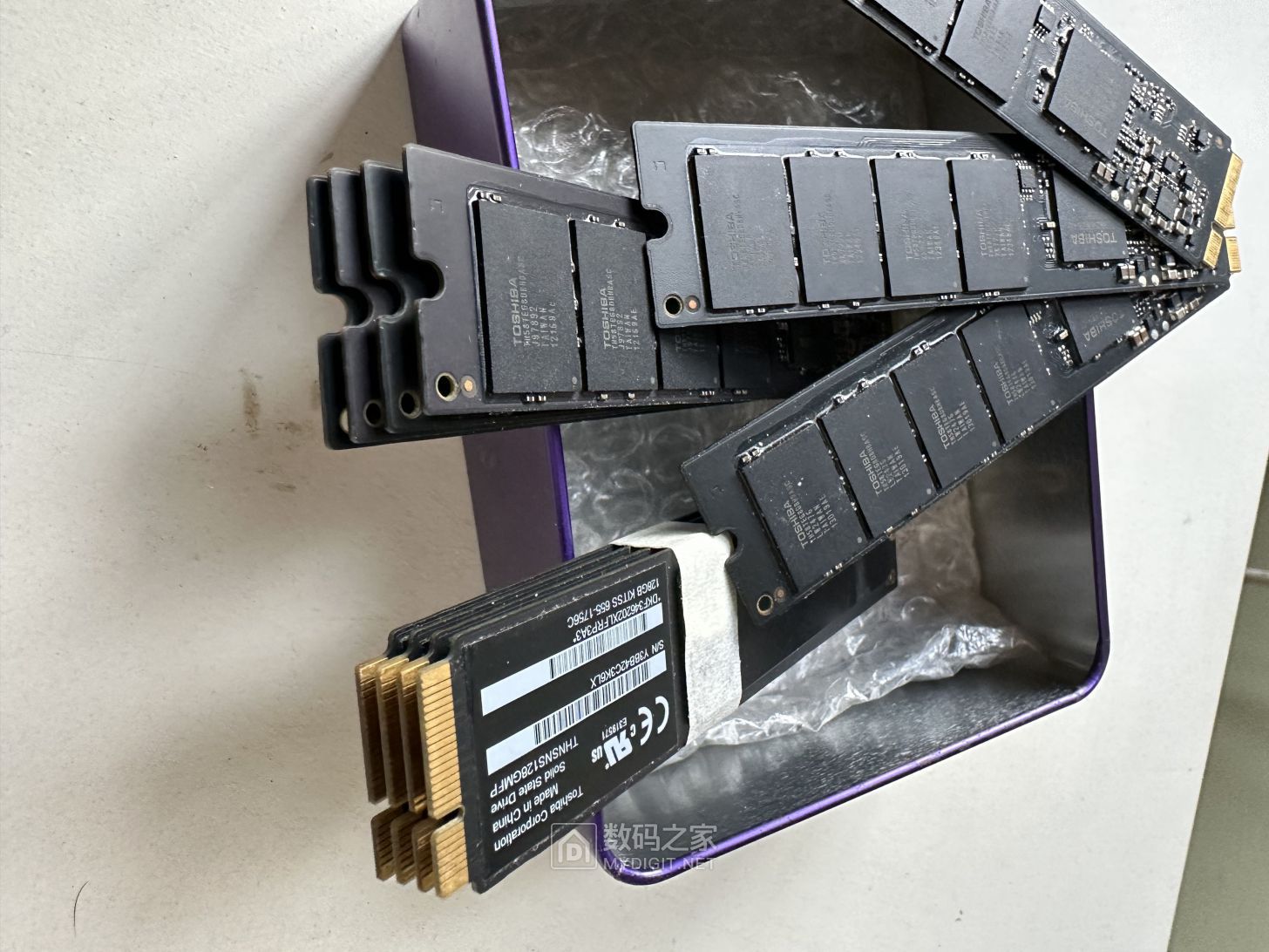

这个用的东芝的颗粒, 苹果固态拆机的, 本来想做512G的, 固件支持, 但是发现不管什么板子都开不了, 感觉是供电的问题, 无奈只能做成256的, 不过性能非常满意, 可以做临时用的系统盘, 因为随机性能不比NVME的差, win7卡机秒进系统
宽温MLC, 听说有SLC的性能, TH58TEG8DBHBASC
2281VB2的主控
贴好的图

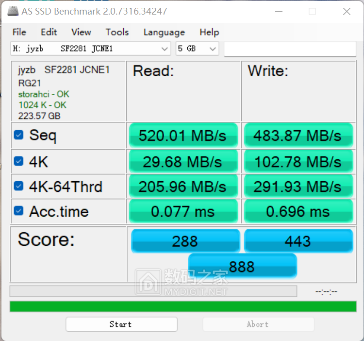

性能:

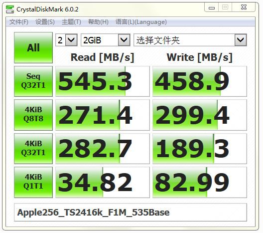

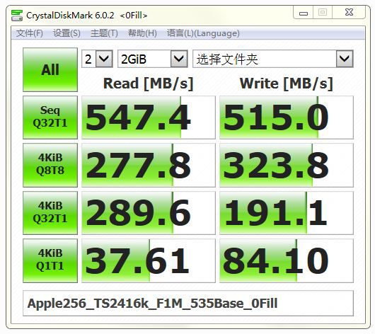

a) intel 9代 mini PC上的结果, 装的win7, 分位压缩与不可以压缩的性能, 其实现实中非视频类基本都是可以压缩的数据, 这对NAND的寿命有很大帮助
非压缩:
压缩:

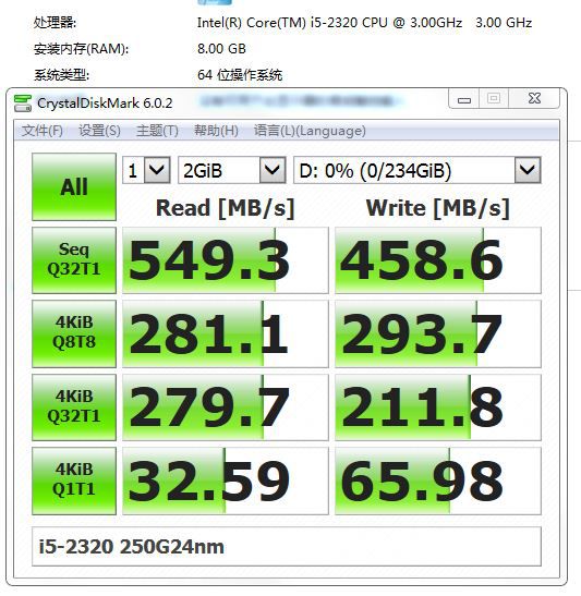

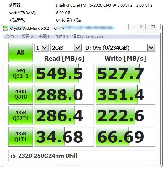

b) 老的台式机2320上的数据
非压缩:
压缩:

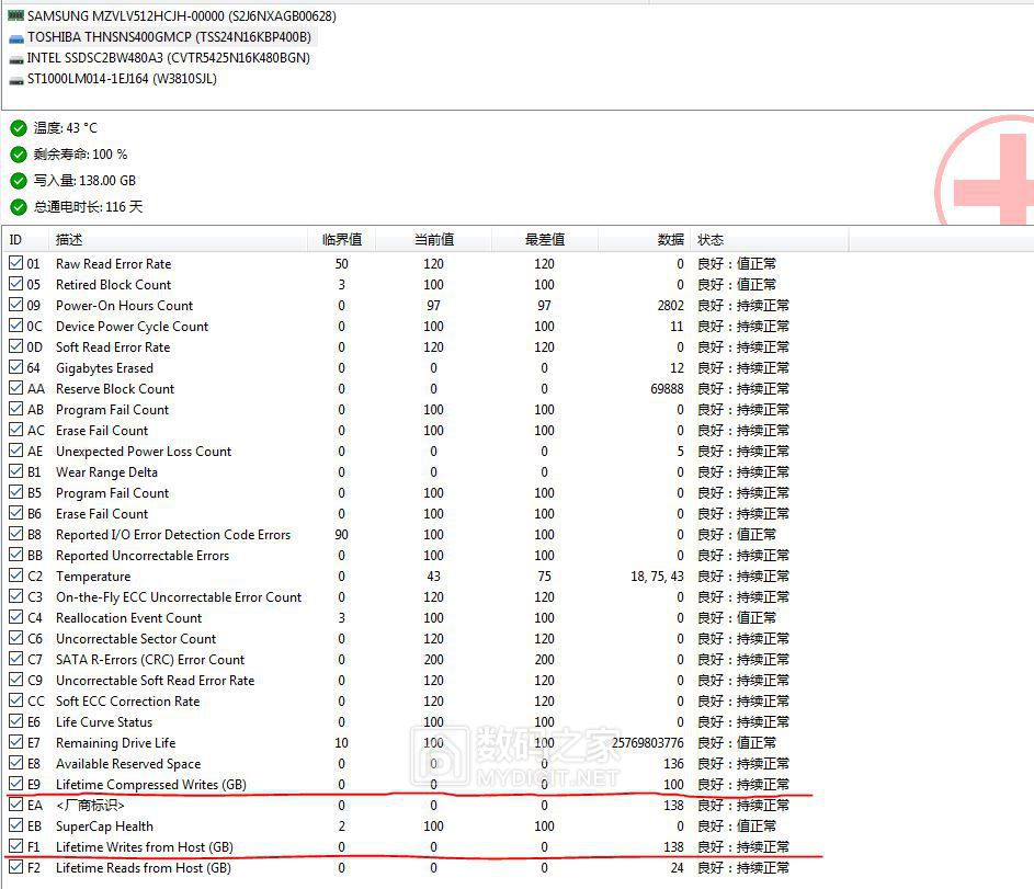

总结:配和压缩算法, 这个性能放在今天我觉得依旧顶级, 就是按照3000PE算, 256G的盘也有750T的写入保障;放一个我自用硬盘写放大小于1的图, 写入138T, 实际100T
支持一下楼主,现在玩SF的确实不多了,开卡要求挺高的没有慧荣那么傻瓜式
附上之前我自己搞的SF2281 240G SLC盘,楼主可以看看https://www.mydigit.cn/thread-374439-1-1.html
另外指正一下,2D闪存大家都是FG架构,CT是3D的时候才开始用的,最先是铠侠/闪迪和三星主打CT,英特尔/镁光仍然是FG,后面海力士也转CT架构了,镁光单干之后也转CT了
