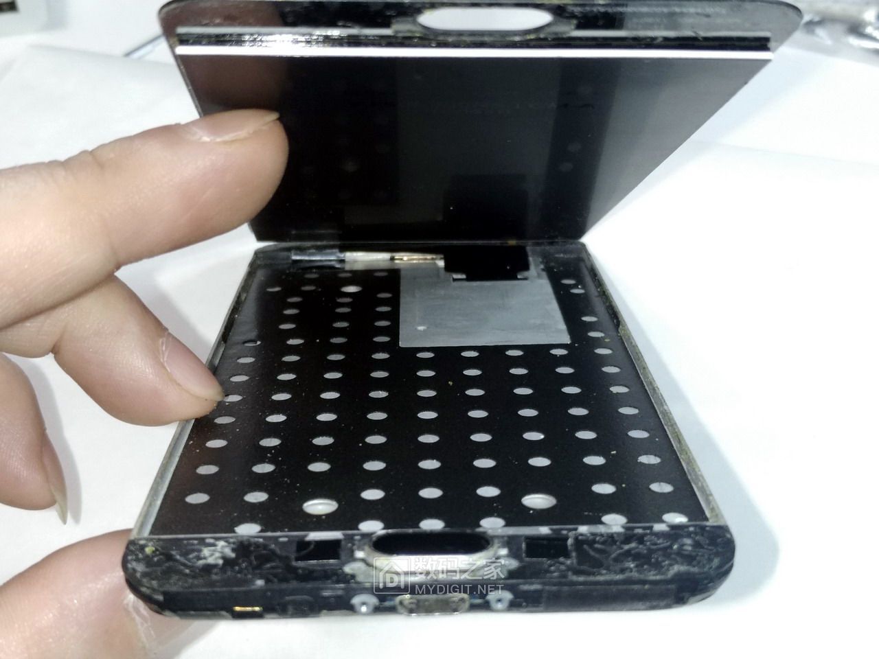

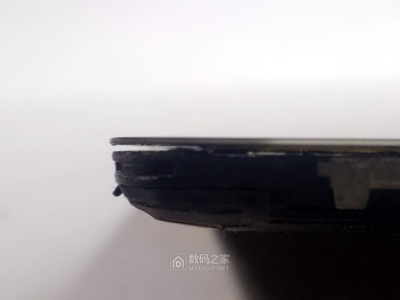

老机机魅蓝2在隔离期间莫名出现屏幕脱胶的问题

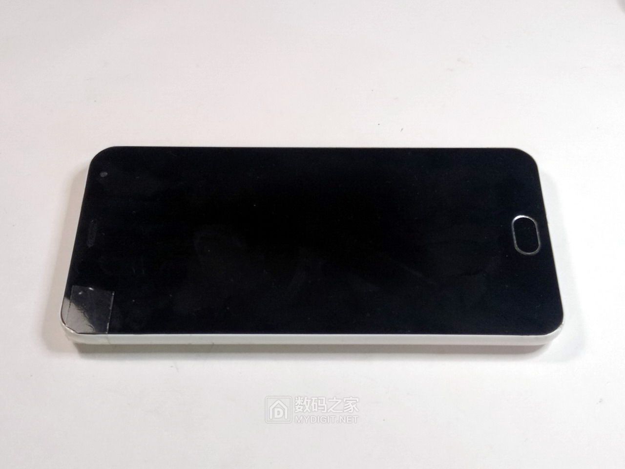

当时没条件折腾,就暂时用透明胶贴上
复工后回家折腾
去掉透明胶,还漏光呢
拆吧,这后盖也不是第一次拆了,依然那么紧

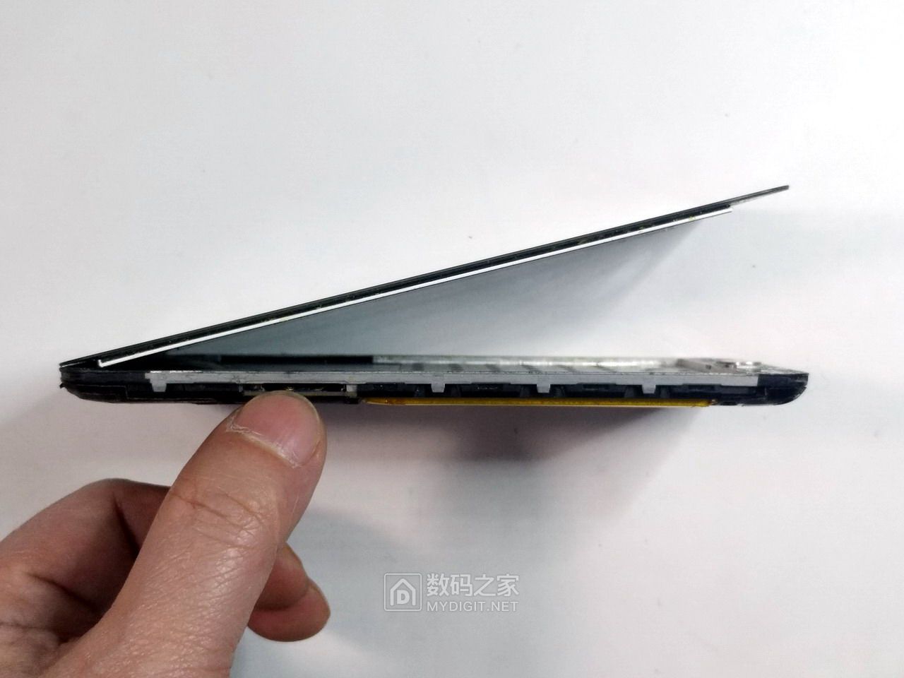

从侧面看,屏和塑料架已经部分分离了
仔细分离屏幕周围一圈,胶都不行了
顶部有屏和触摸排线,没法全打开

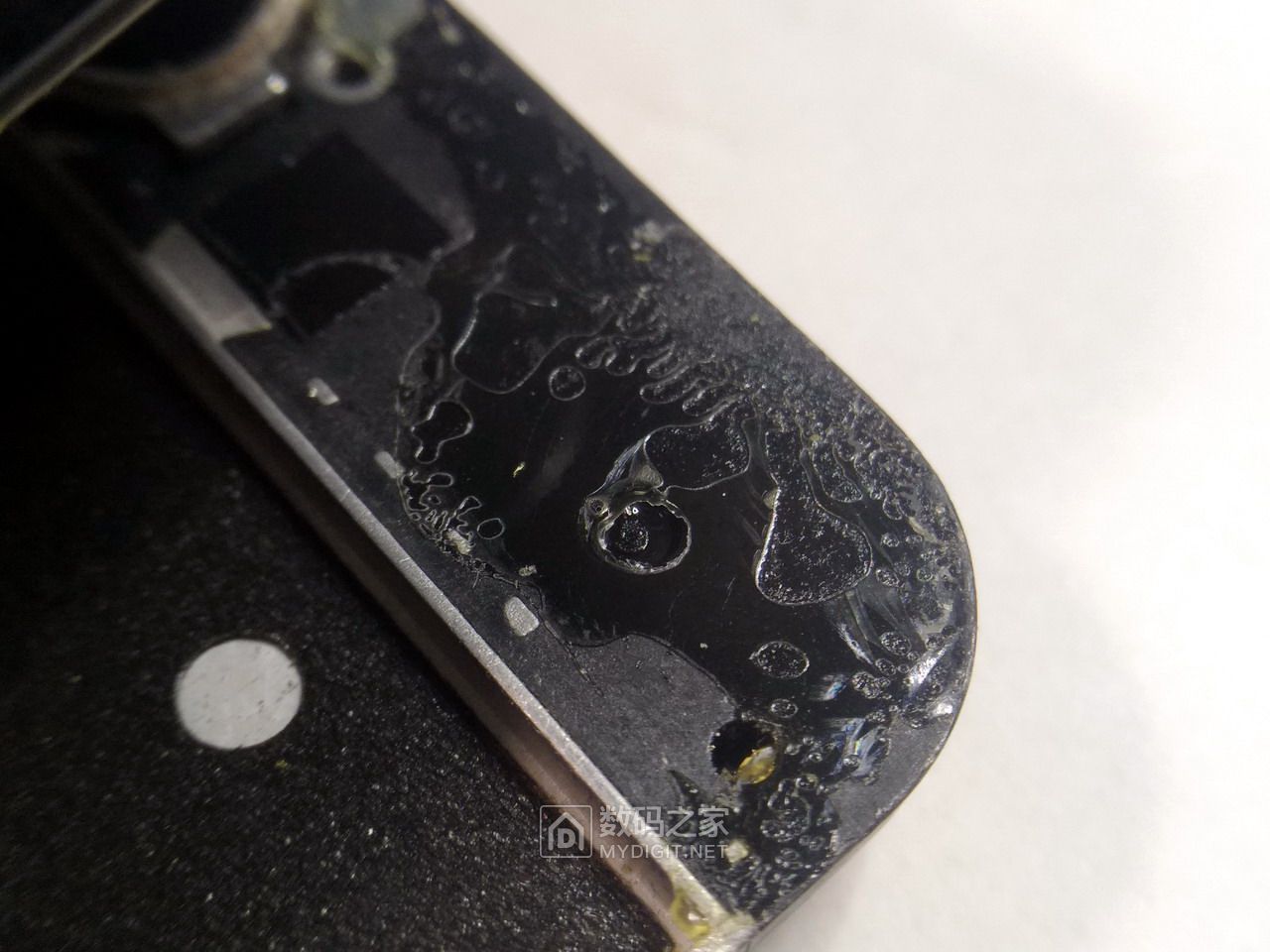

胶层状态
大部分呈硬质,小部分是软的
这里的喷码,应该是屏的型号
塑料架上有缓冲垫
这里应该是触摸屏的型号
找东西撑起,准备折腾
手上没其他胶,714硅胶应该可以用
(之前记成704了,特此更正:sweat:)

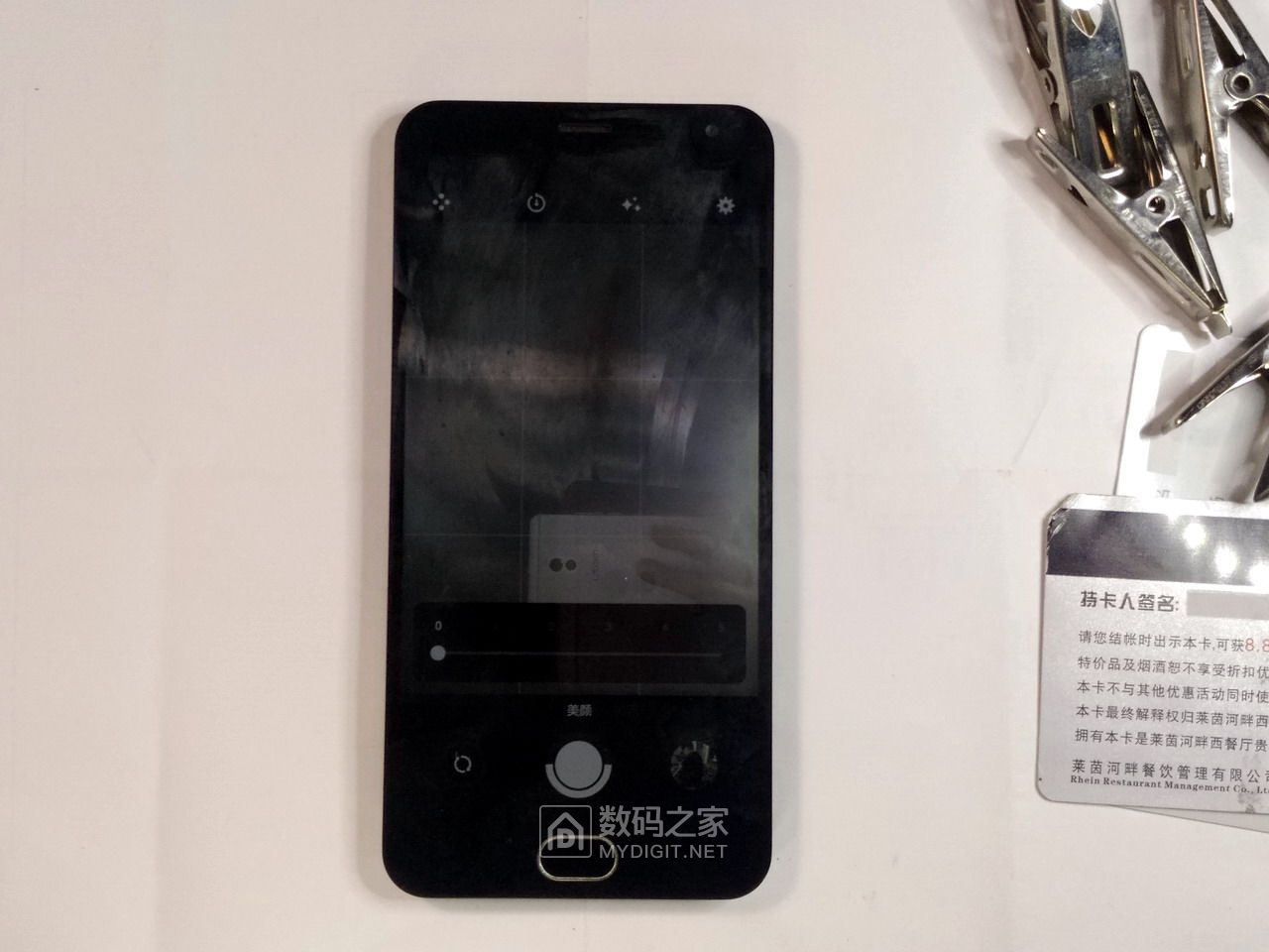

两侧边要仔细涂
最难是是顶部
没法展开操作空间小,而且上部还有前摄、光感、指示灯、听筒等

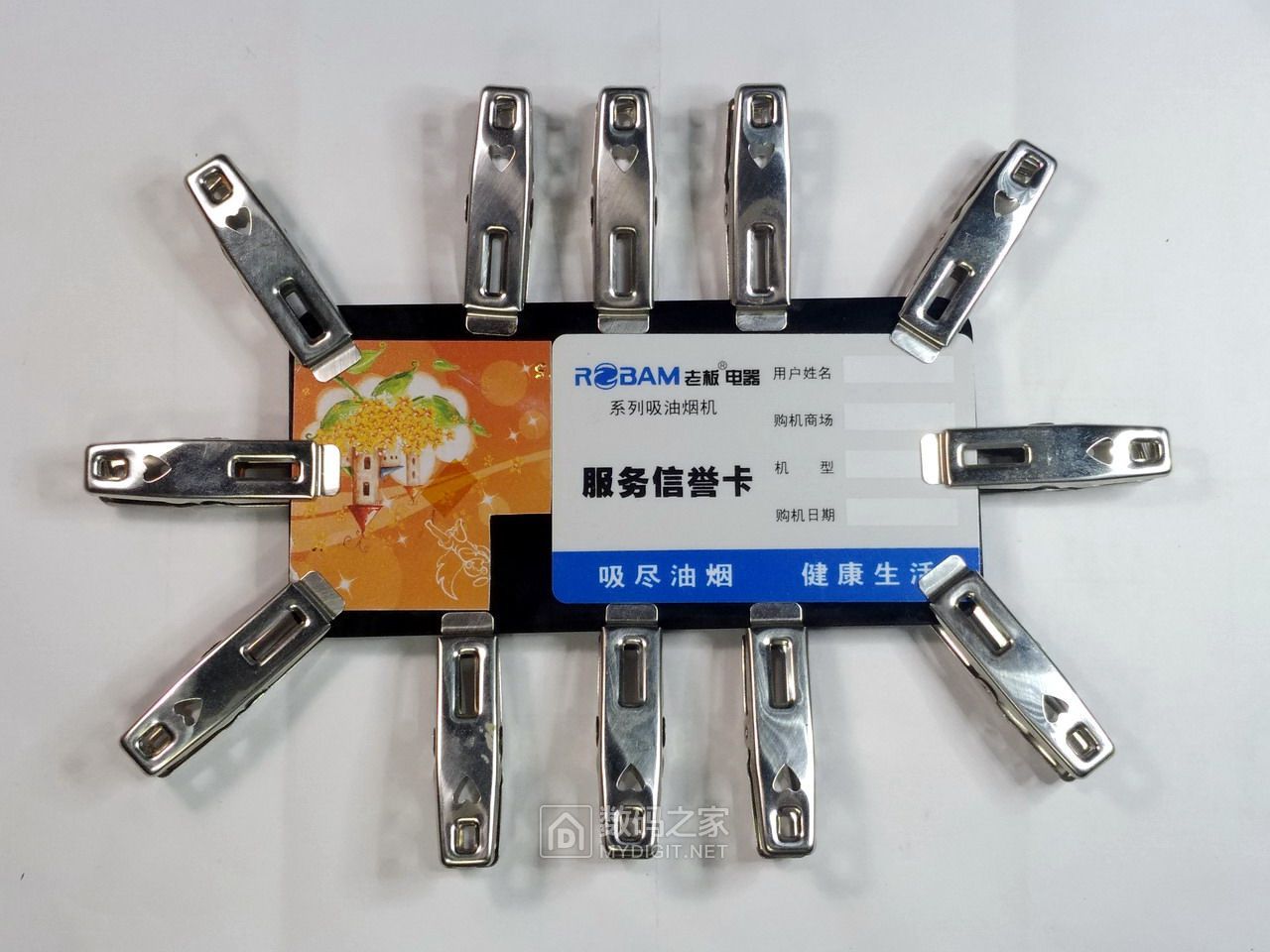

只能非常小心涂了
涂好就用夹子初步固定
略干后,清理干净边缘残胶
初步检测,前摄、光感正常
再一次五花大绑,待固化
第二天,看粘接情况还不错
最后再清理一下

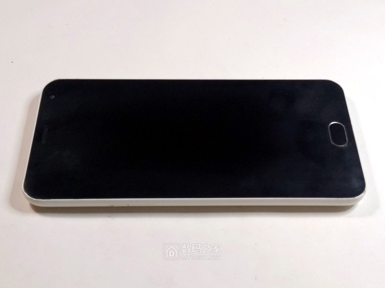

装好后壳
屏不翘了
悲剧的是,发现屏下有黑点
仔细观察,估计是之前胶的碎屑掉在屏和背光之间了:sweat:
没办法,总不能再拆了折腾,那就只能这样了

发表于 2020-3-23 09:16:03 | 显示全部楼层
704肯定不行
发表于 2020-3-23 09:19:28 | 显示全部楼层
牙签不见了,难道挪作他用:smile:

 楼主| 发表于 2020-3-23 14:34:21 | 显示全部楼层
asus21 发表于 2020-3-23 09:19
牙签不见了,难道挪作他用
终于找到牙签了,欢迎再次围观
