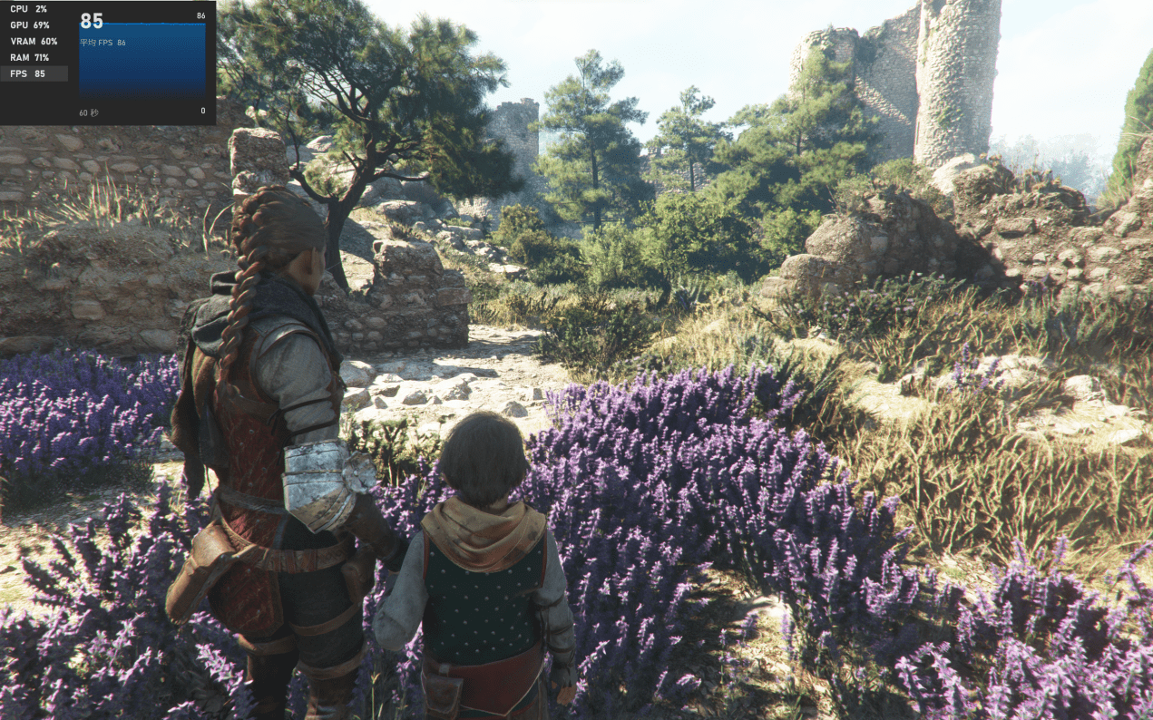

在另一款画质爆炸的次世代 3A 大作《瘟疫传说:安魂曲》中,在不开启 DLSS 的情况下,运行瘟疫传说的帧数仅能达到 40 帧,游戏体验不佳。
在开启 DLSS 3 平衡档后,帧数翻了 2 倍不止,达到了平均 85 帧,完全满足了 2.5K 高帧畅玩次世代 3A 大作的需求。
