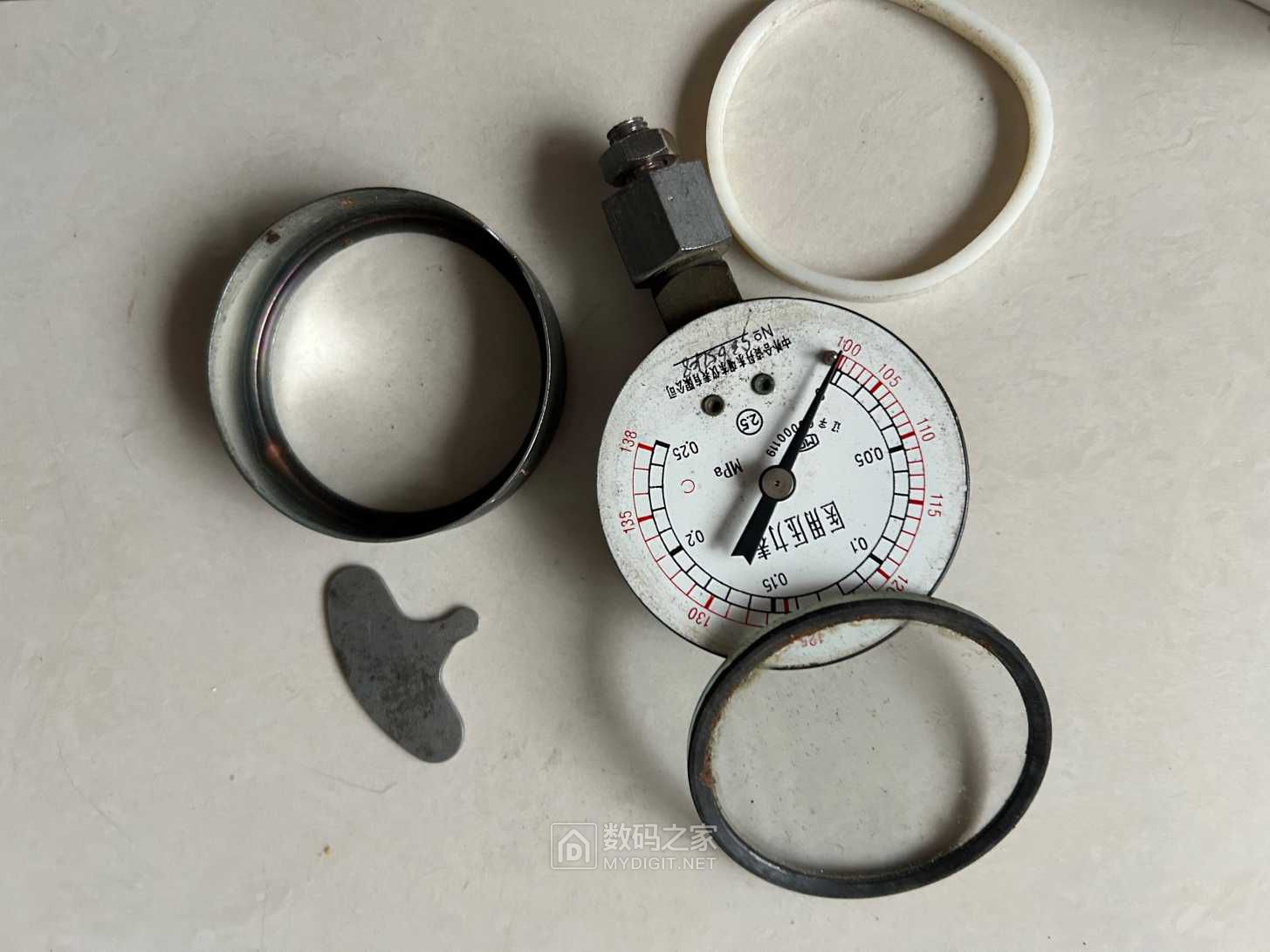

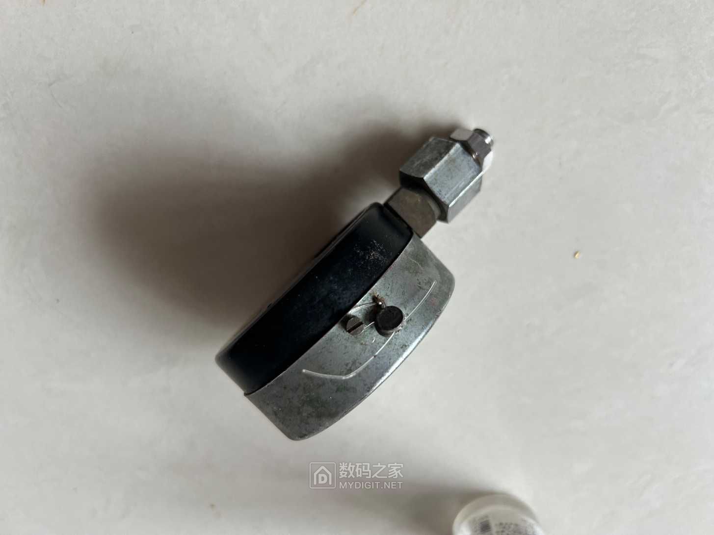

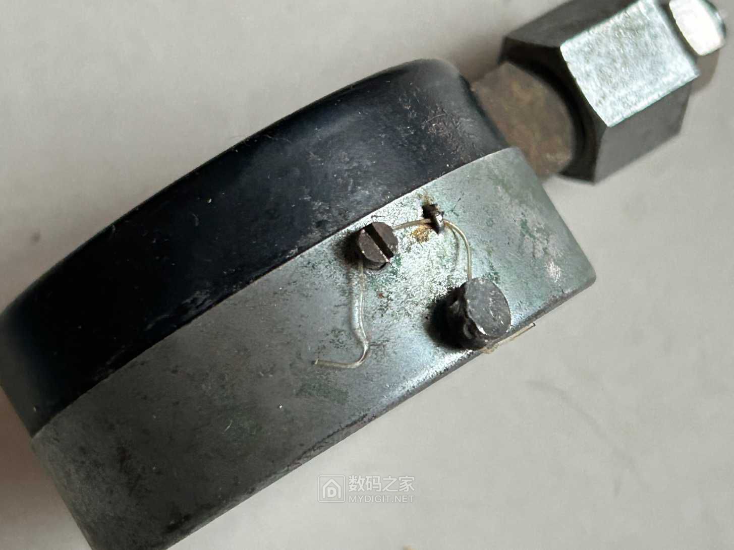

先前测了一下电压力锅的煮饭压力,但是压力表有点埋汰

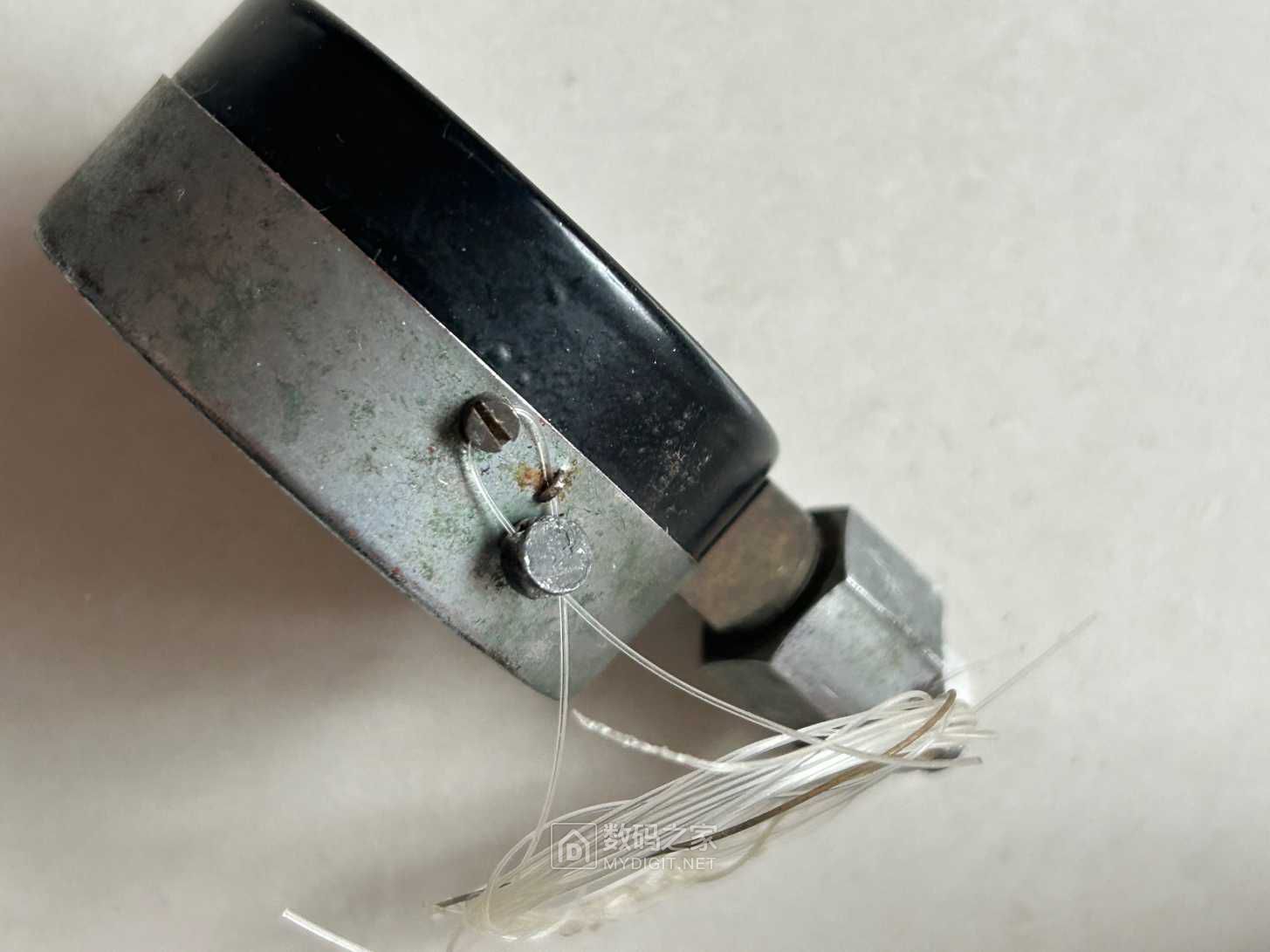

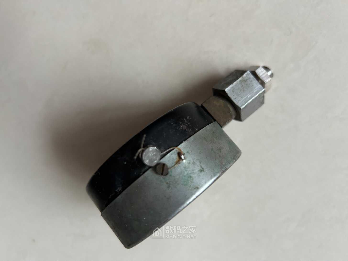

得闲保养一下,首先是开启那个铅封
拧下铅封关联的螺钉,就拆开了

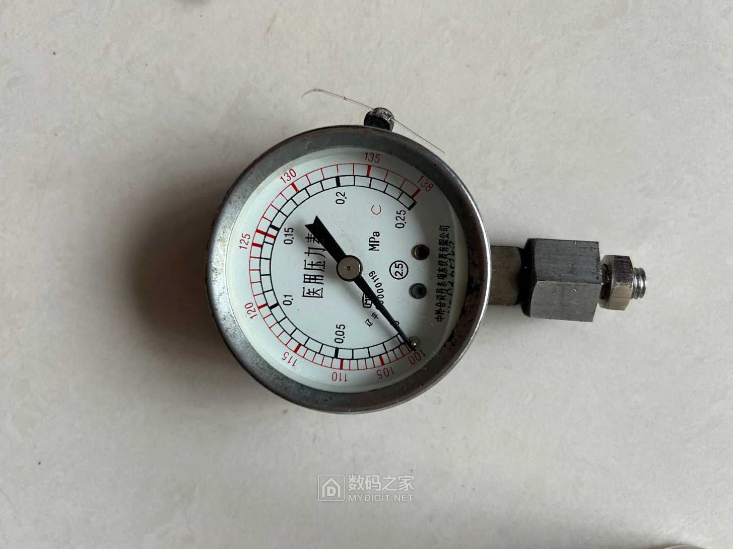

裸露的表盘上有产品的序号:936548~是93年制造?

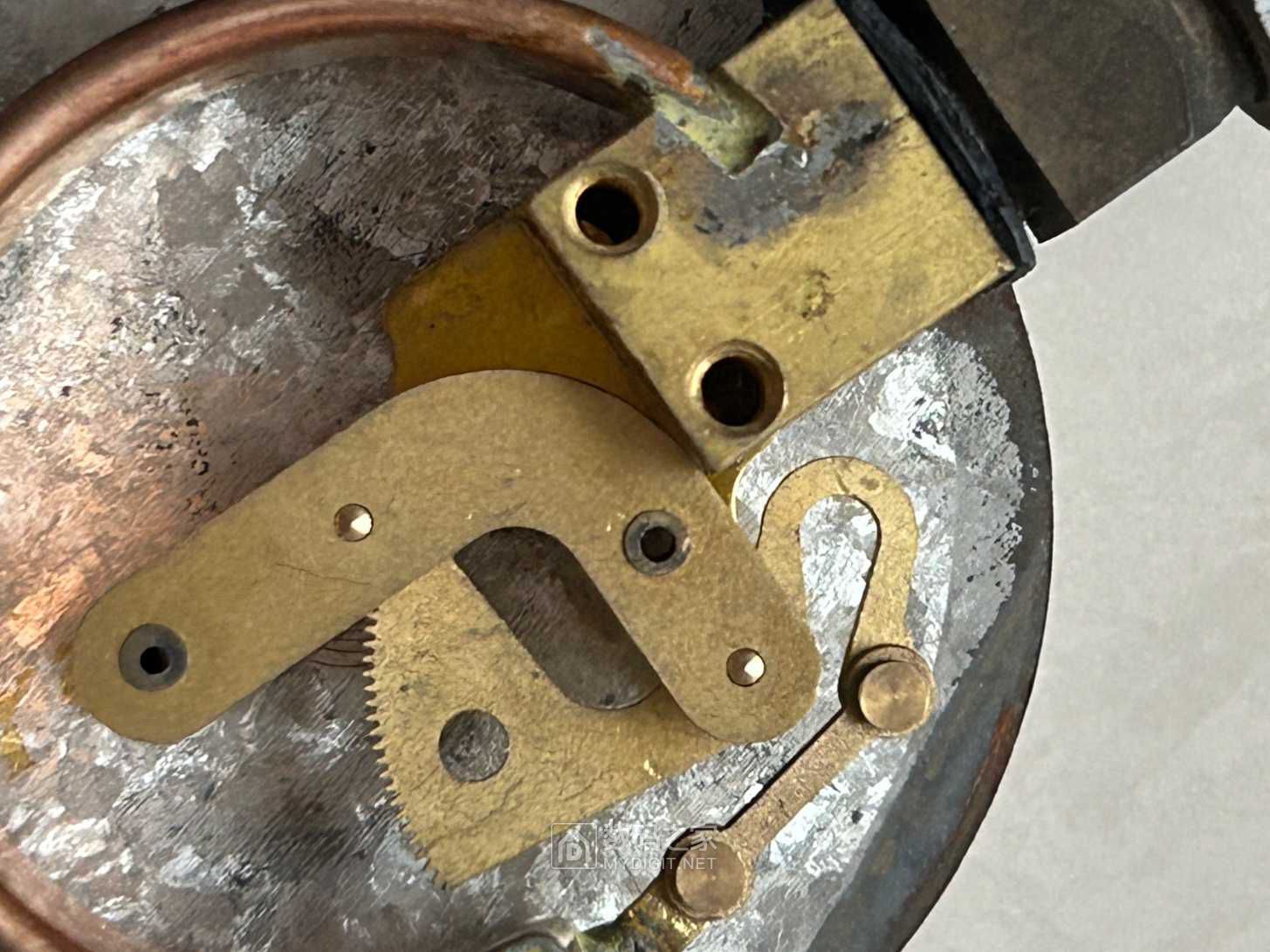

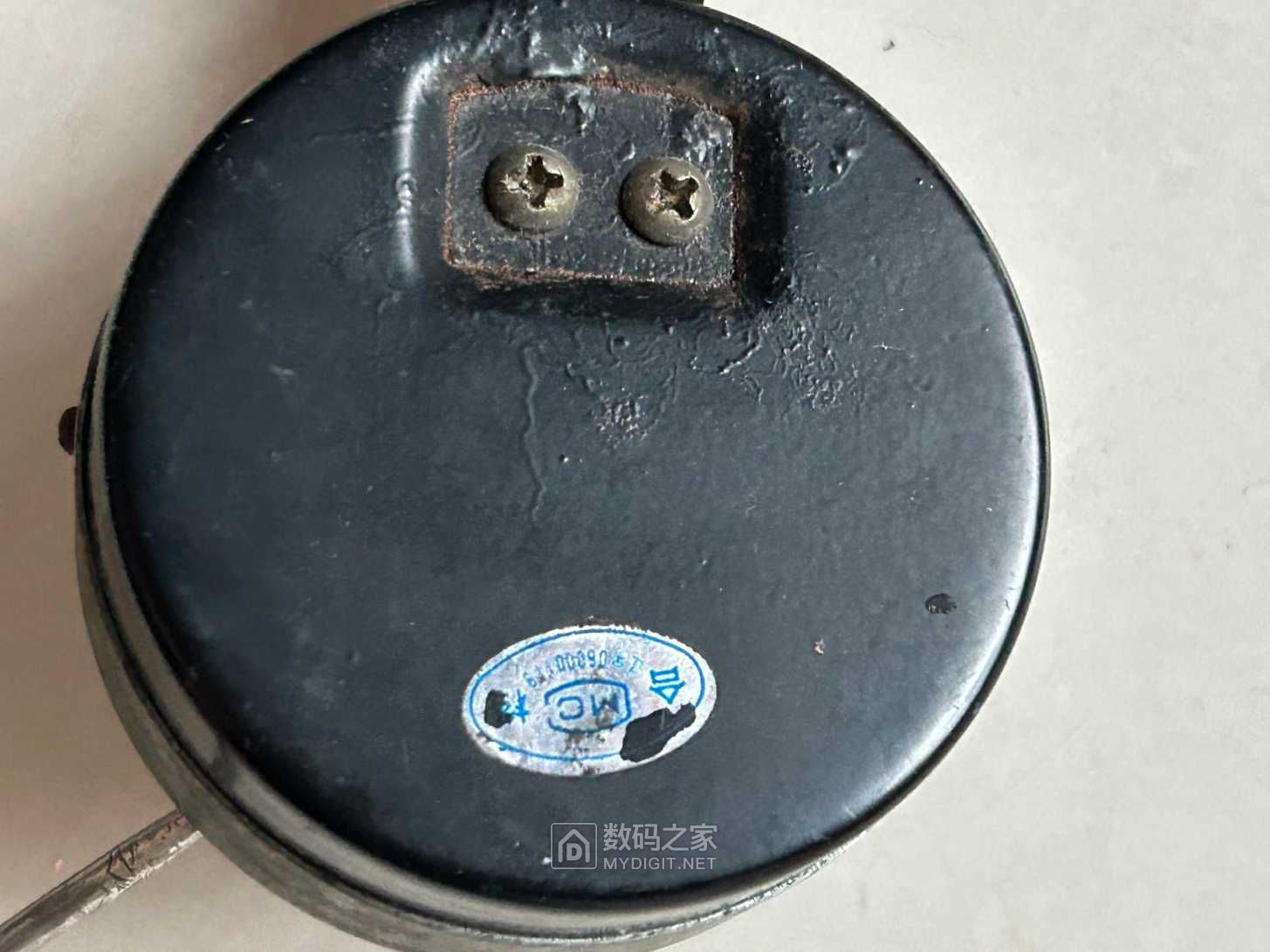

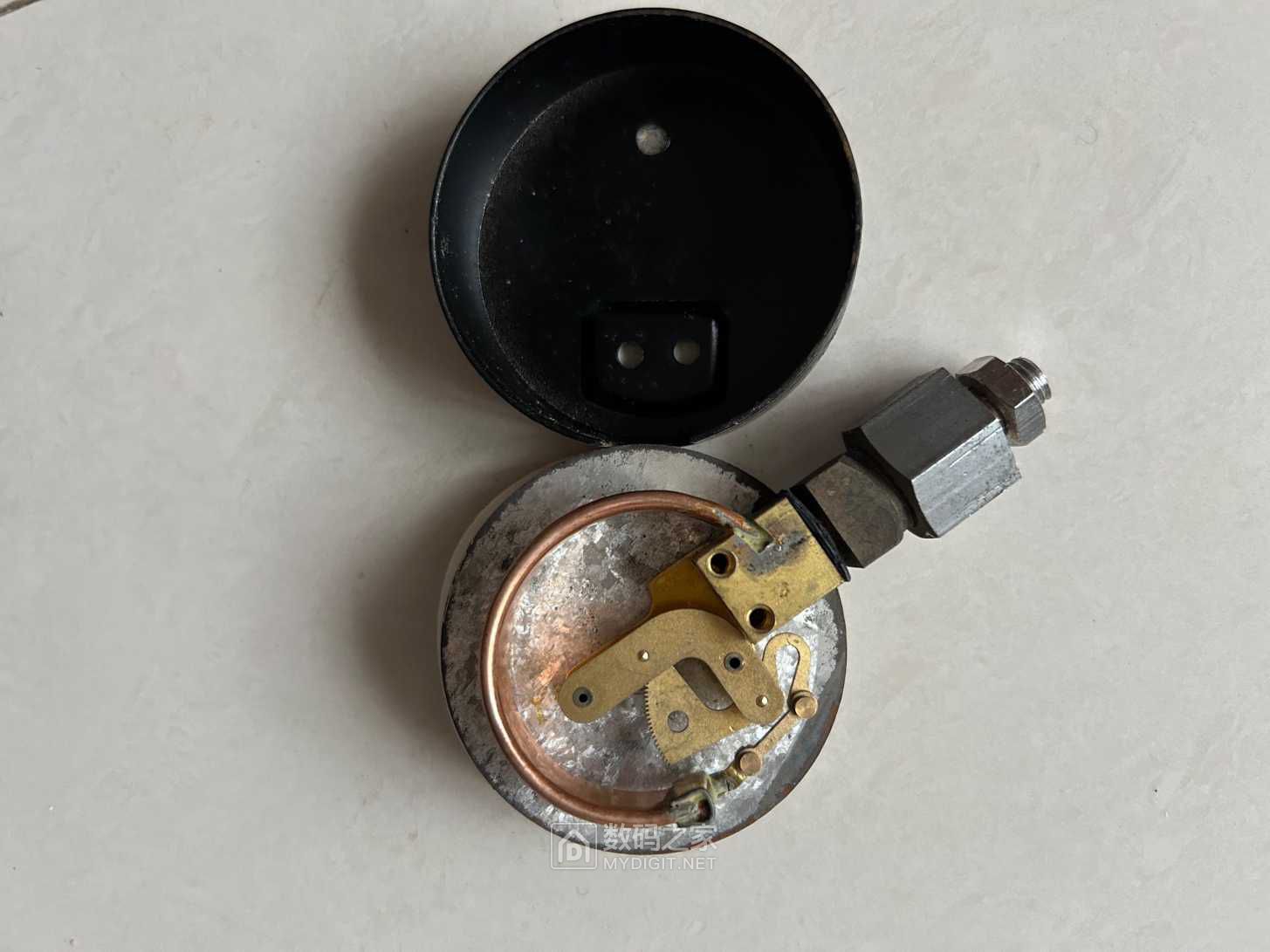

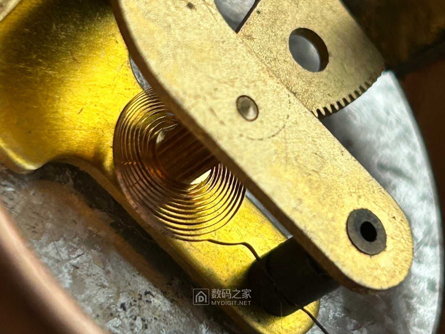

再拧下来固定后壳的2只螺钉,分开壳子就可以见到铜质的机构

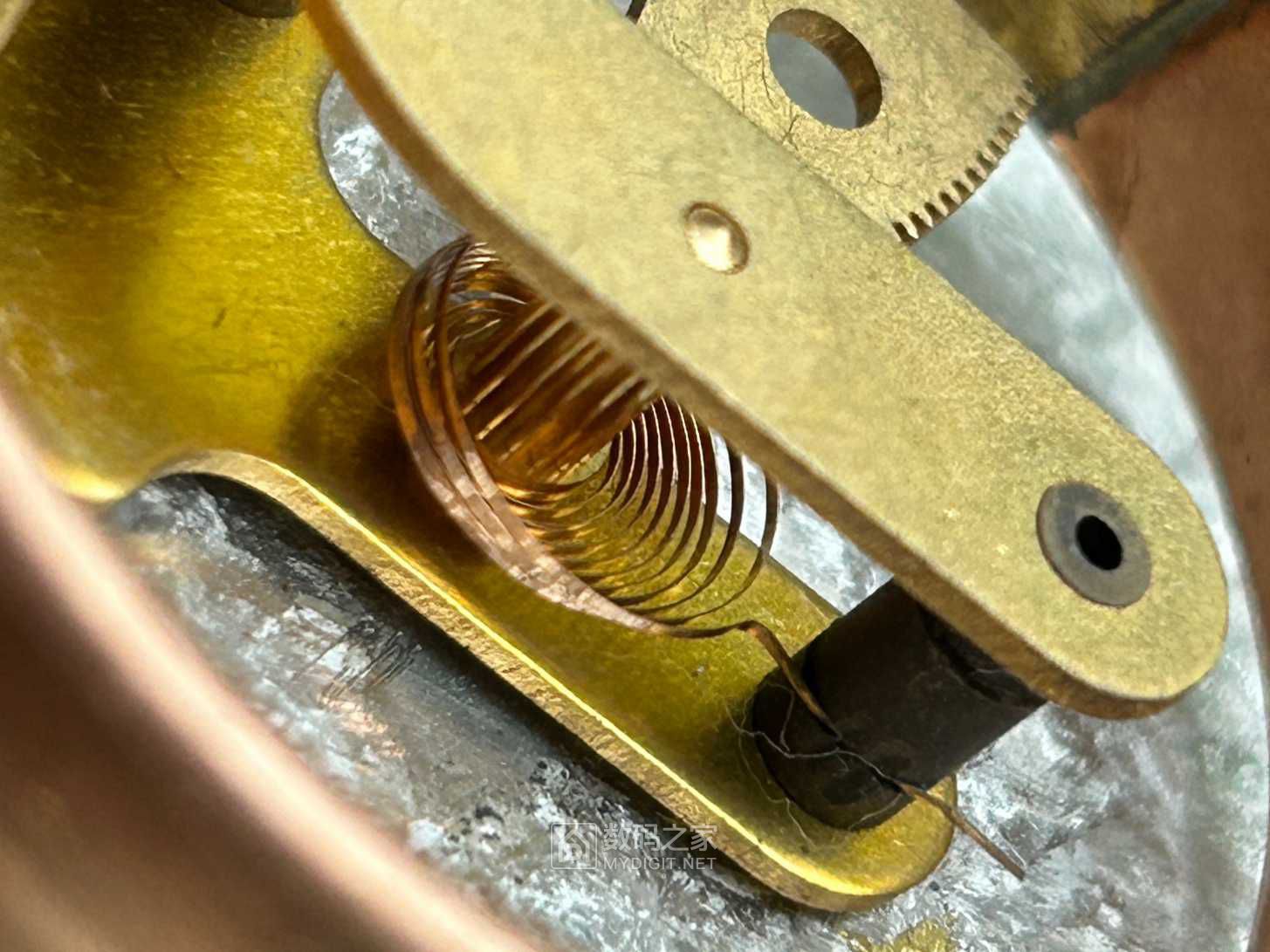

仔细看游丝已经偏心~多年使用中磕碰摔打的震动造成的吧?
稍微修正了一下

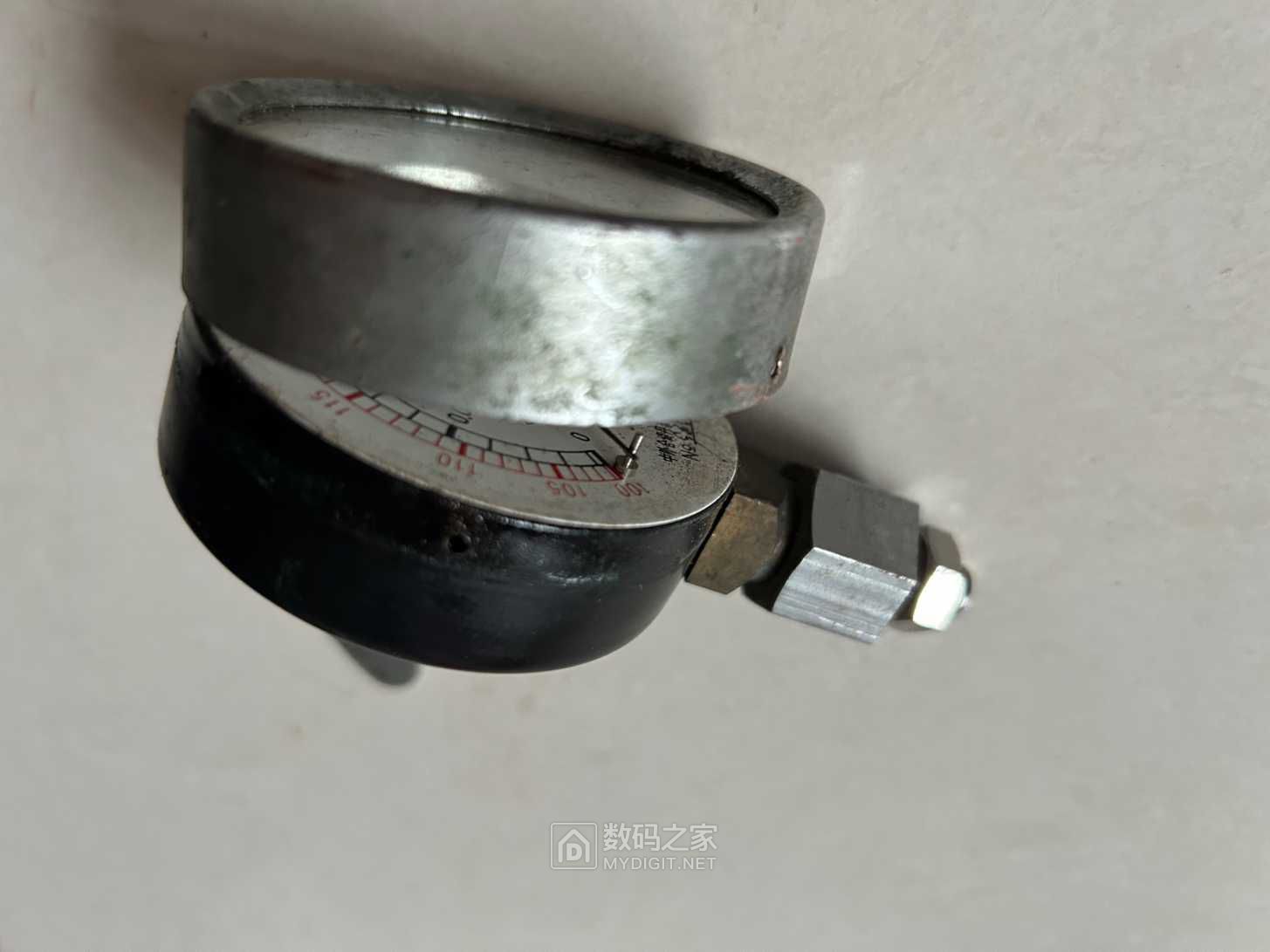

虽然不算标准,只是将就一下子,用75的酒精擦洗各个零件,去除了尘粒和污垢再装起来

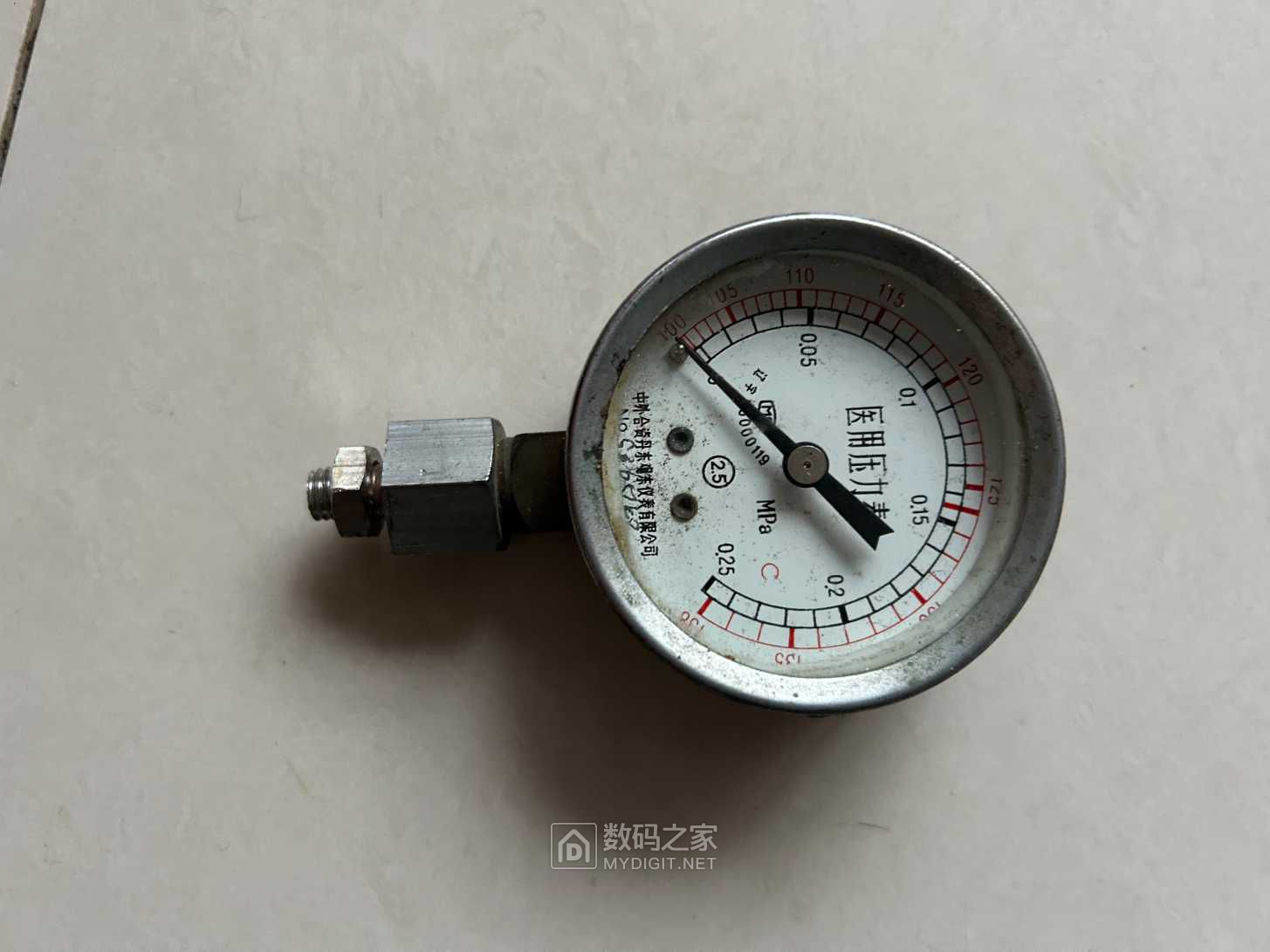

也把铅封挂上
有点像模像样了吧?
