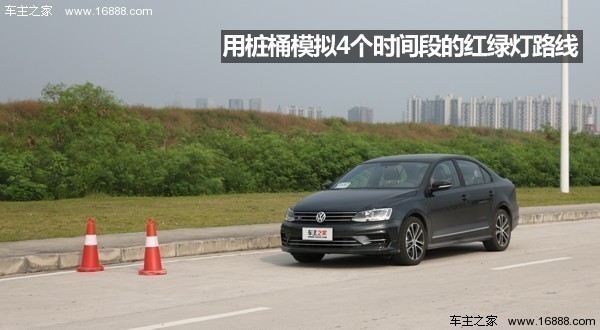

       测试路线:由于条件限制我们只有单一车辆进行测试,所以我们“变态的”设置了两段路线:①从加油站到目的地的一个路段;②从目的地的断头路模拟500米一个红绿灯(分为30秒、60秒、90秒、120秒)每个测试共8组。
       测试标准:①空调统一在1档风量;②车内乘员为2人;③两个测试路线里程完全一致;④每次测试前都加满油(同一个油枪),里程表清零出发。

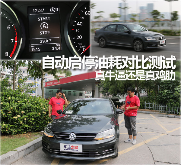

       接近两个小时的测试,总共跑完34.4km(两种路线),来回经过总共33个红绿灯,车辆表显显示平均油耗为7.4L。我们回到油站重新加满油,总共加了3.05L,算下来的平均油耗为8.8L。接下来看关闭自动启停的测试。

       同样经过接近两个小时的测试,同样是跑了34.4Km的里程,同样数量的红绿灯路口以及8组模拟红绿灯路口。没有开启发动机启停系统的表显平均油耗为8.4L,比前面测试多了1L,而回到加油站重新把油加满,加油量为3.54L,比开启启停系统的测试多了0.5L。
       测试数据对比
       很明显从两次测试的加油量和行车电脑的平均油耗来看,开启启停系统确实能带来节省能耗,当然了行车电脑的数据是否准确我们再用公式计算(油量/公里数×100)
       两车同样跑了34.4Km,第一次开启启停测试完后的加油量为3.05L,油耗为8.86L。
       第二次关闭启停测试后加油量为3.54L,油耗为10.29L。与行车电脑对比还是有些出入的。
       总结:确实发动机自动启停像厂商那样宣传的能带来节省能耗的作用,同时红灯时间越长启停系统的功效就越大,在日常使用下还是建议开启。当然这个功能没法解决的的一个问题是:行车质感下降。另外面对十分拥堵路段以及雨天涉水的行车,则建议大家关闭此功能。
