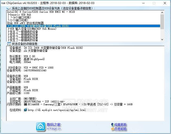

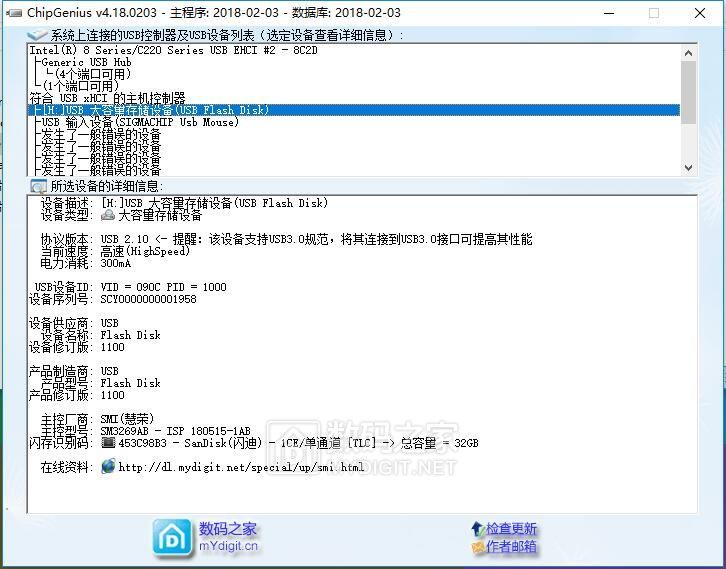

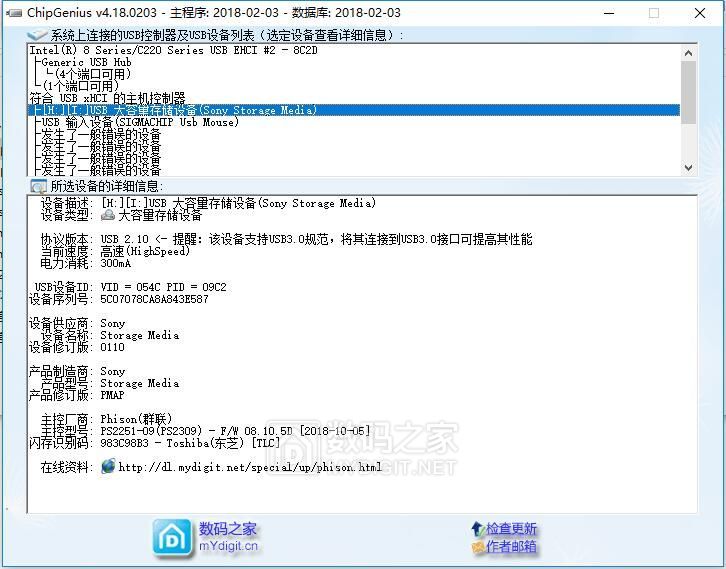

第一项比较:芯片
3
3
4
4
5
5

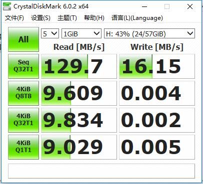

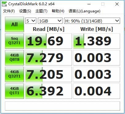

第二项比较:usb2.0下的测试
由于其他2个U盘都做了U启,并且使用的是FXFAT格式,大容量测试超级垃圾,这里只比较读写
6
6
7
7
8
8

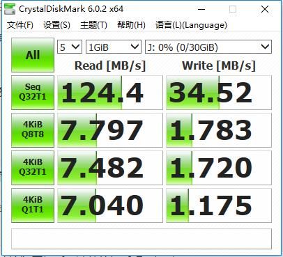

第三项比较:usb3.0下的测试
9
9
10
10
11
11
