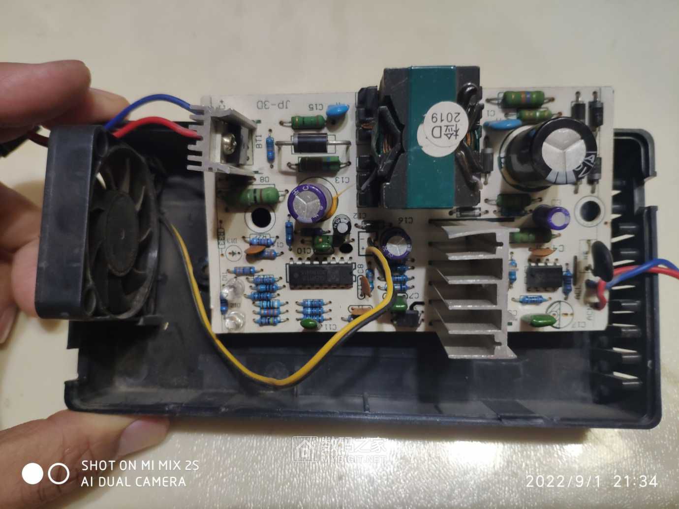

插上指示灯亮,没输出,输出两根线其中一根绝缘不行,看不出哪个元件烧了

你是插上电动车侧的线灯亮还是插上220伏一侧的灯亮?
发表于 2022-9-4 07:38:38 | 显示全部楼层
输出绝缘不行是什么意思?换根输出线试试看,是不是线断了
发表于 2022-9-4 07:41:20 来自手机浏览器 | 显示全部楼层
有些具有反接保护的充电器不接电瓶就没有输出

很紧凑的一个充电器   目测没有烧焦的原件 ,先查查输入和高压部分正常吗

在次级的电容上测应该有电压的,这种输出端有可控硅不接电瓶没输出的

看下输出端有没有反接保护 可控硅 一般是BT151之类的 这个如果坏了会没输出 三脚的 可以短接任意两脚再测有没有输出

很多电车充电器要接电车充电口,充电器得到一个电平来驱动(BT1)才有输出的。

BT1 坏了 换一个就好了

这种充电器没有激发电压(插在电池充电口)是没有输出的。

插上220灯亮,红绿两个灯都亮,那头插上电车,测量输出电压48,显示的是电瓶的电压,应该50多伏才对

输出触点+对出口-电阻无穷大,另两个有7M电阻
没断,两根线电阻都是0.5欧

那可能低压输出线有开路

测次级输出端的电容两个脚上有没有电压?
