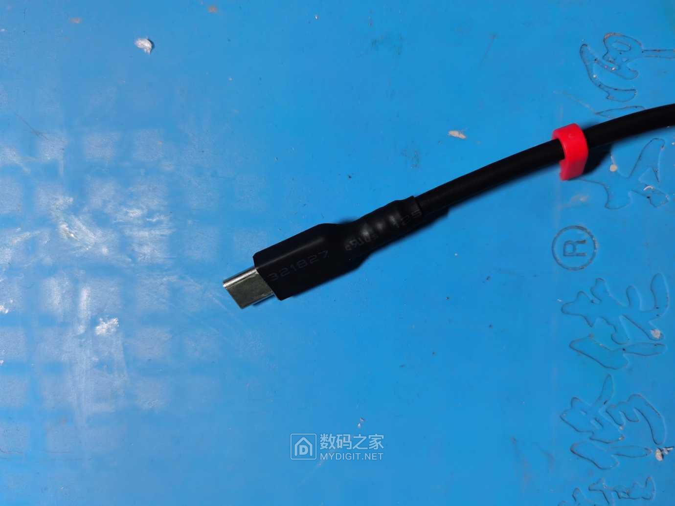

笔记本充电头因为插座短路被烧黑了,虽然还能用但担心不安全于是决定更换。
原装插头是这种,省掉了部分触点的定制款。

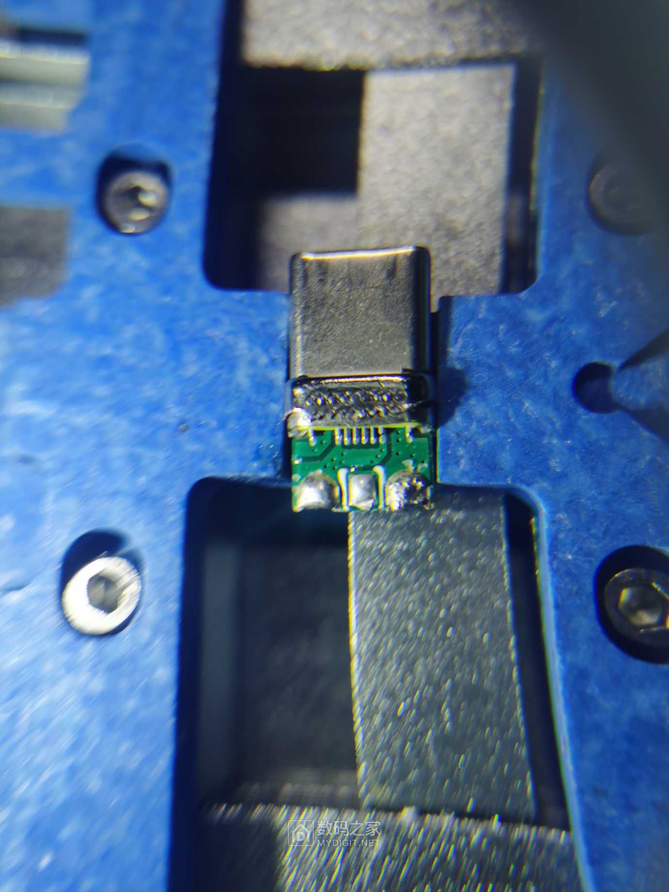

拆开封胶内部是这样,只需要焊接正负极和CC通信脚。

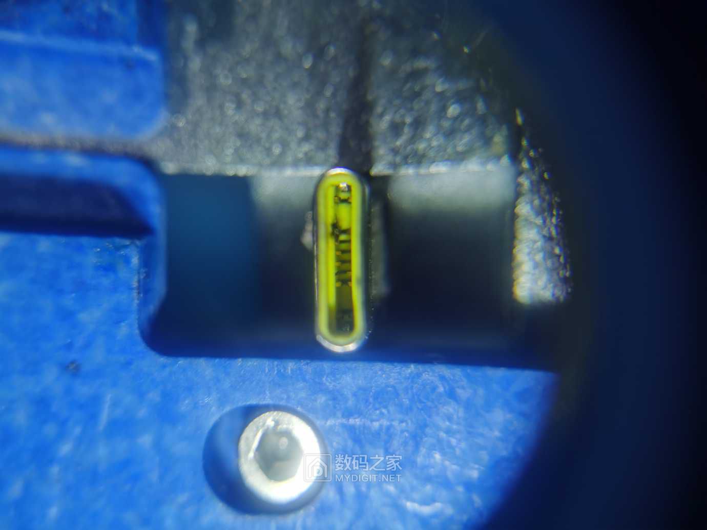

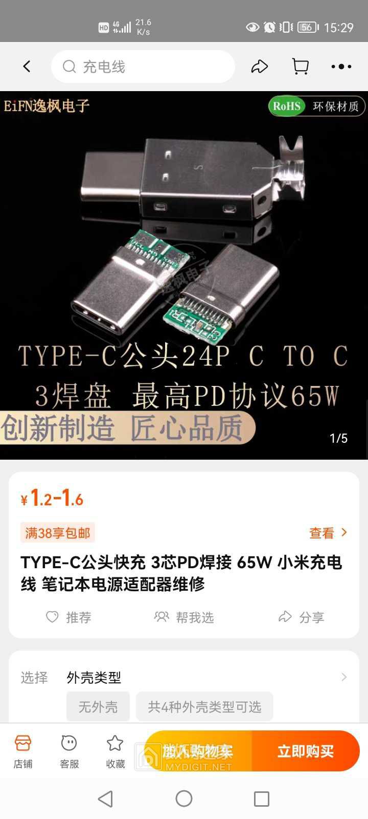

只能买到这种插头,最高65W功率,接口内部是针脚是全的,焊接面的D+D-是被短接的,原装没有短接,不知道短接起来有什么用。
焊接好,扣上外壳,内部空隙打上热熔胶固定,卖家送了热缩管,装好后非常合适,不影响美观。
尾记:因为对TYPEC插口不太了解,看原装的插头是3焊盘的,所以买的也是3焊盘的,就只有一家在卖。
现在新笔记本基本都是C口了,遇到充电头接触不良的,大家也能像这样买个插口自己换了就好,所以发帖给大家参考下。
