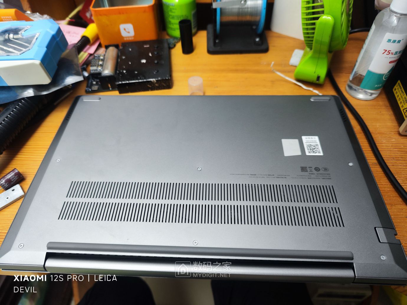

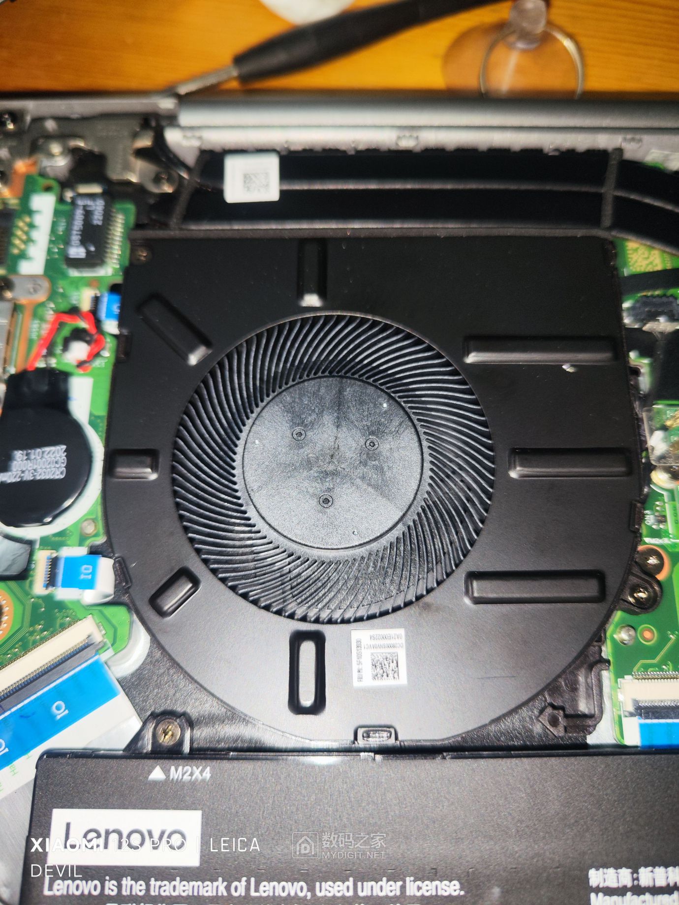

新购入的笔记本电脑,主要用于上课和设备调试,笔记本电脑便携性比较好
原装网卡是瑞昱8822ce,虽然也支持5g,但速度实在是太拉跨了
我对比了坛友酷睿版的拆机图,他的电脑原装网卡是ax201。锐龙版相比酷睿版缩水了无线网卡
ThinkBook14 2022笔记本简拆简测

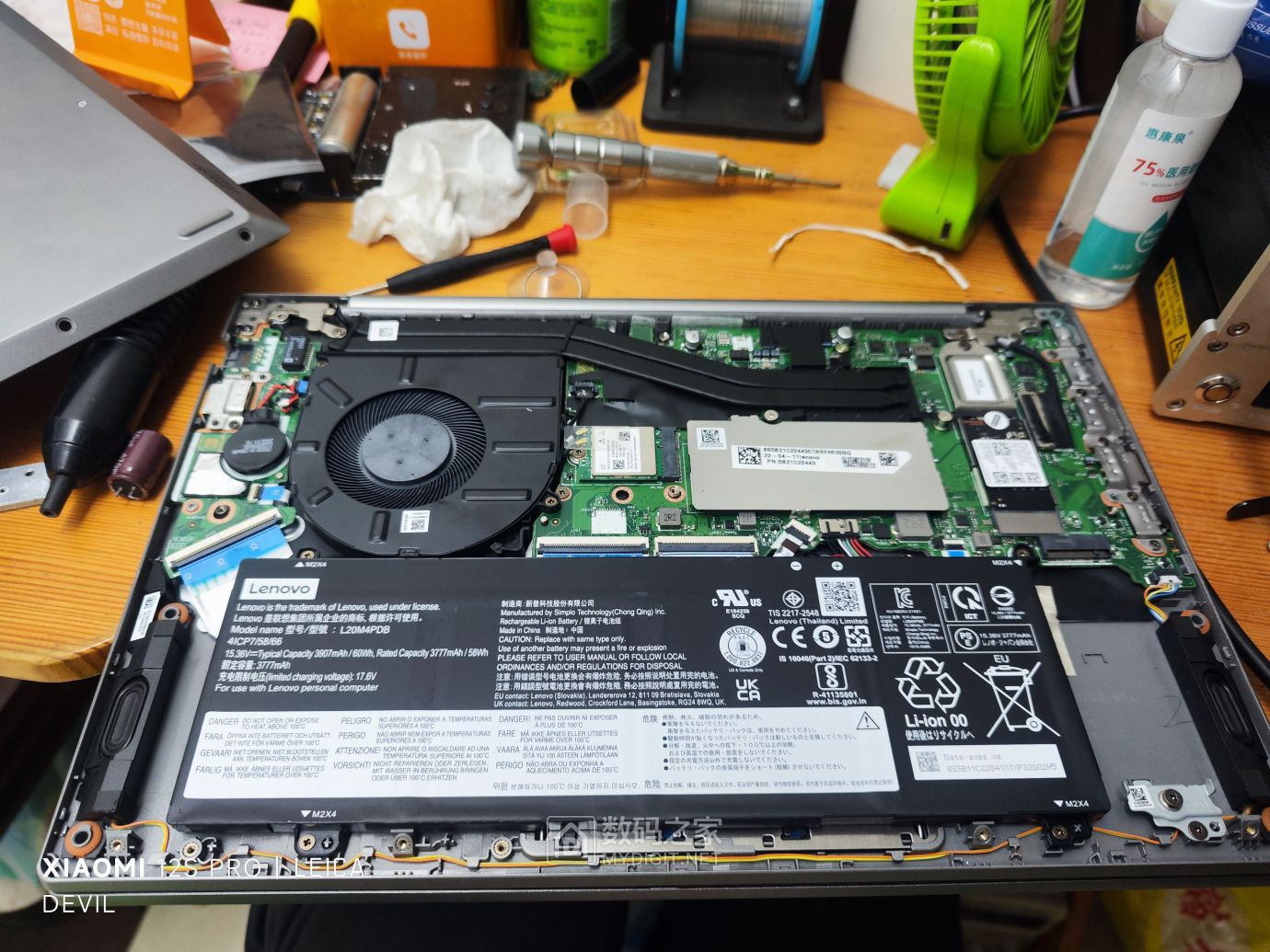

拧下所有螺丝后用吸盘吸住后盖,拔开即可,不留痕迹。

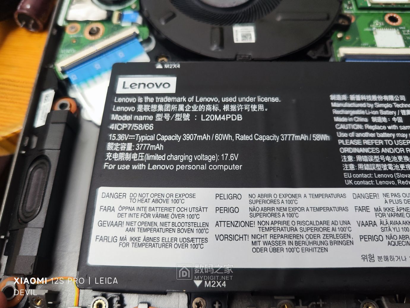

3777mah,也缩水了
酷睿版的电池容量是3830mah

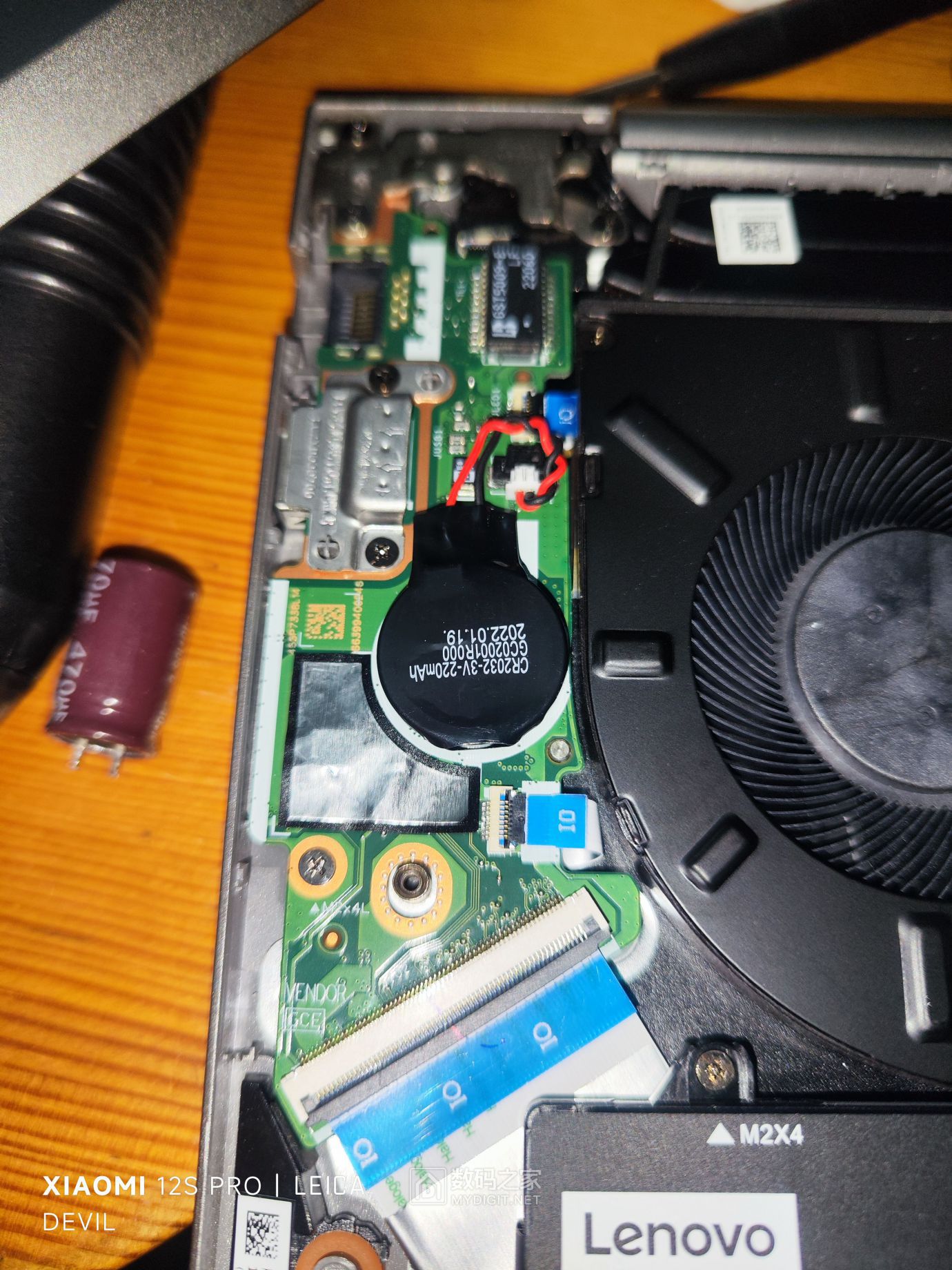

风扇非常静音

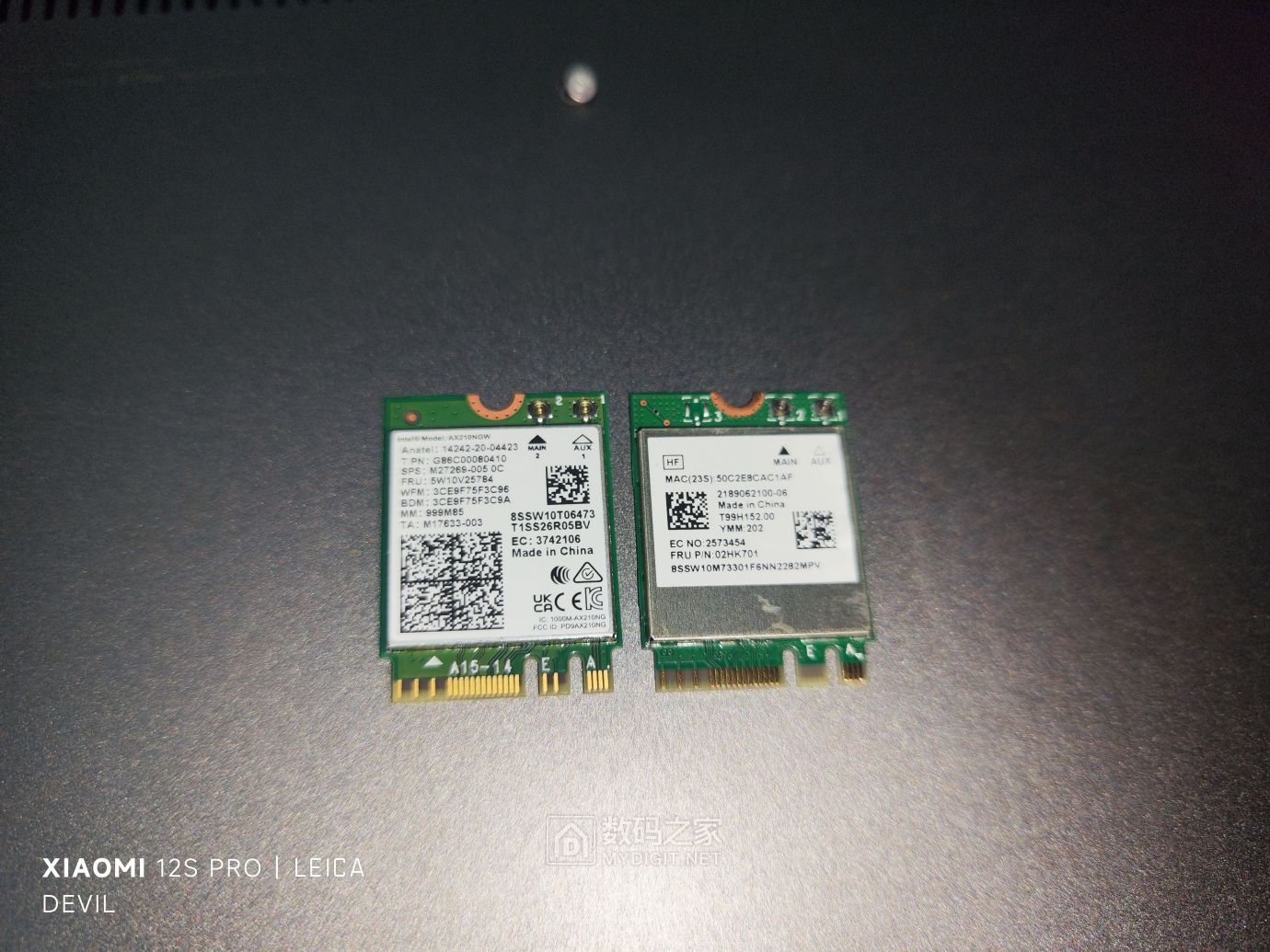

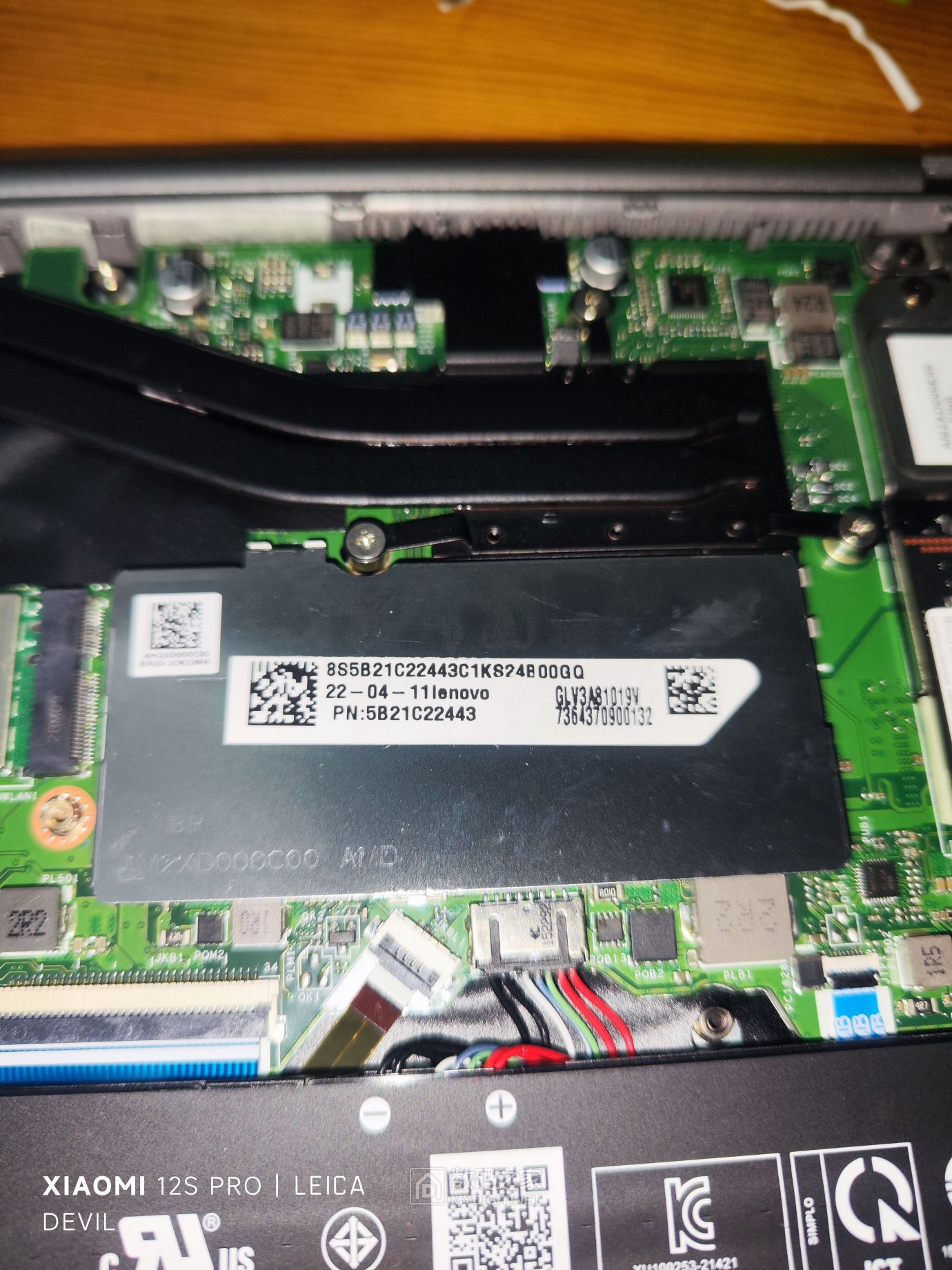

瑞昱8822ce无线网卡
内存条的屏蔽罩被黏住了,透过缝隙看了一下,应该是标准的笔记本电脑内存条,16G内存够用暂时无需升级
512G NVME硬盘

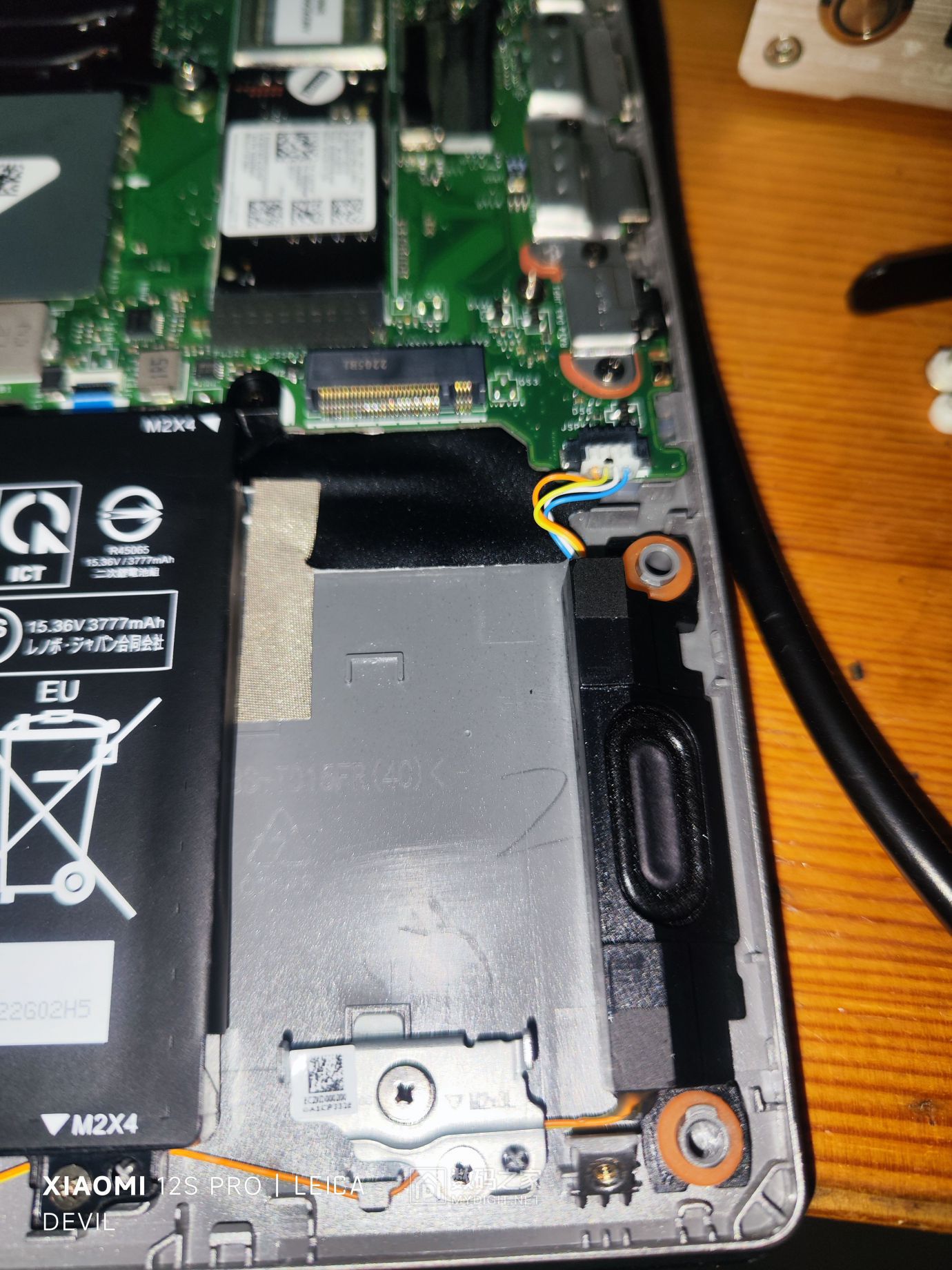

2号硬盘插槽

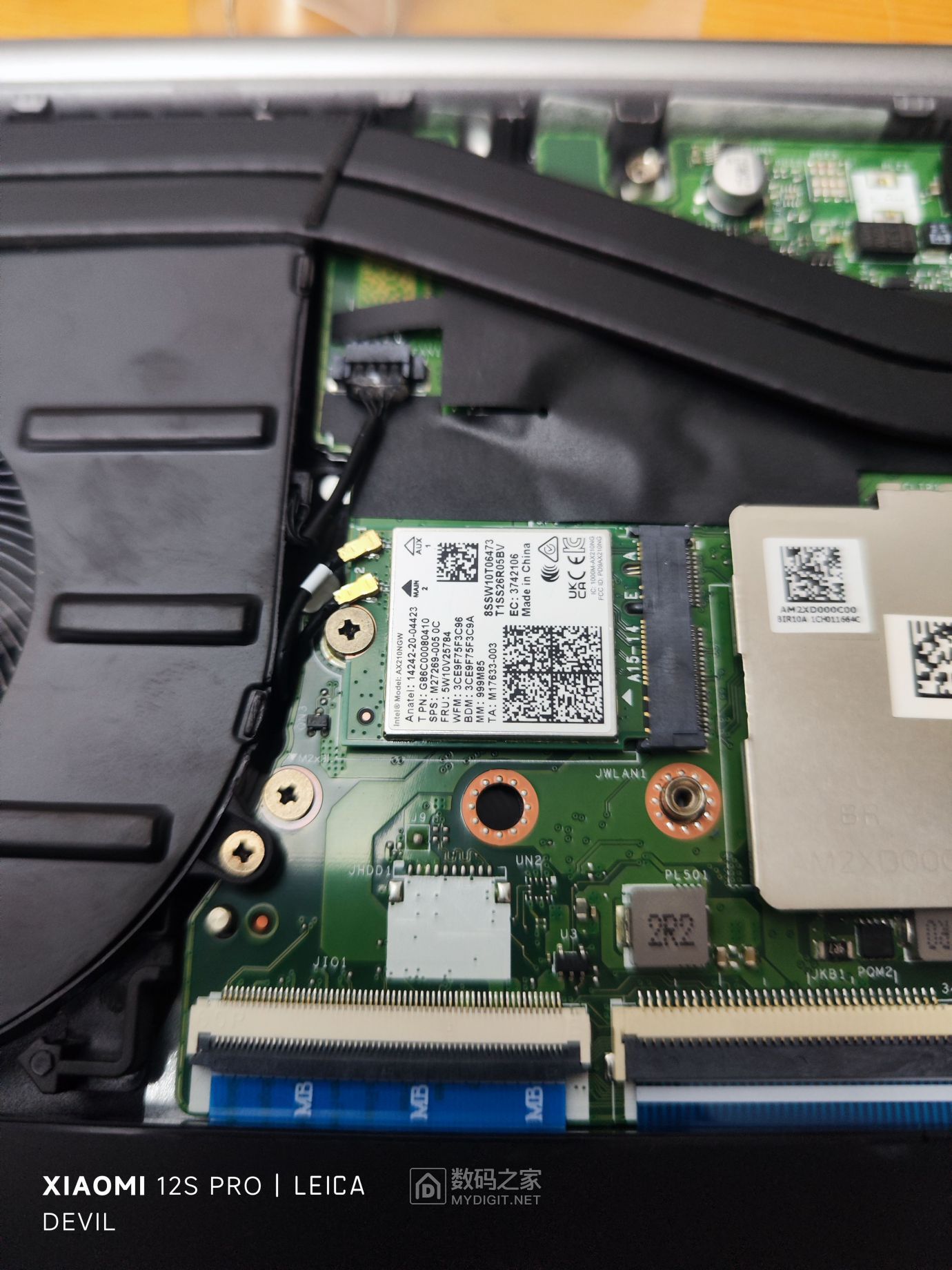

拆下网卡,和ax210对比一下

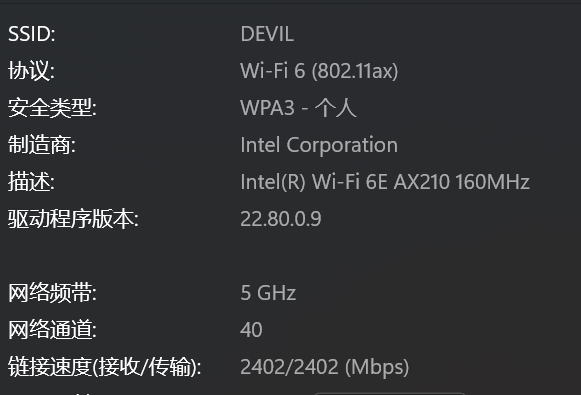

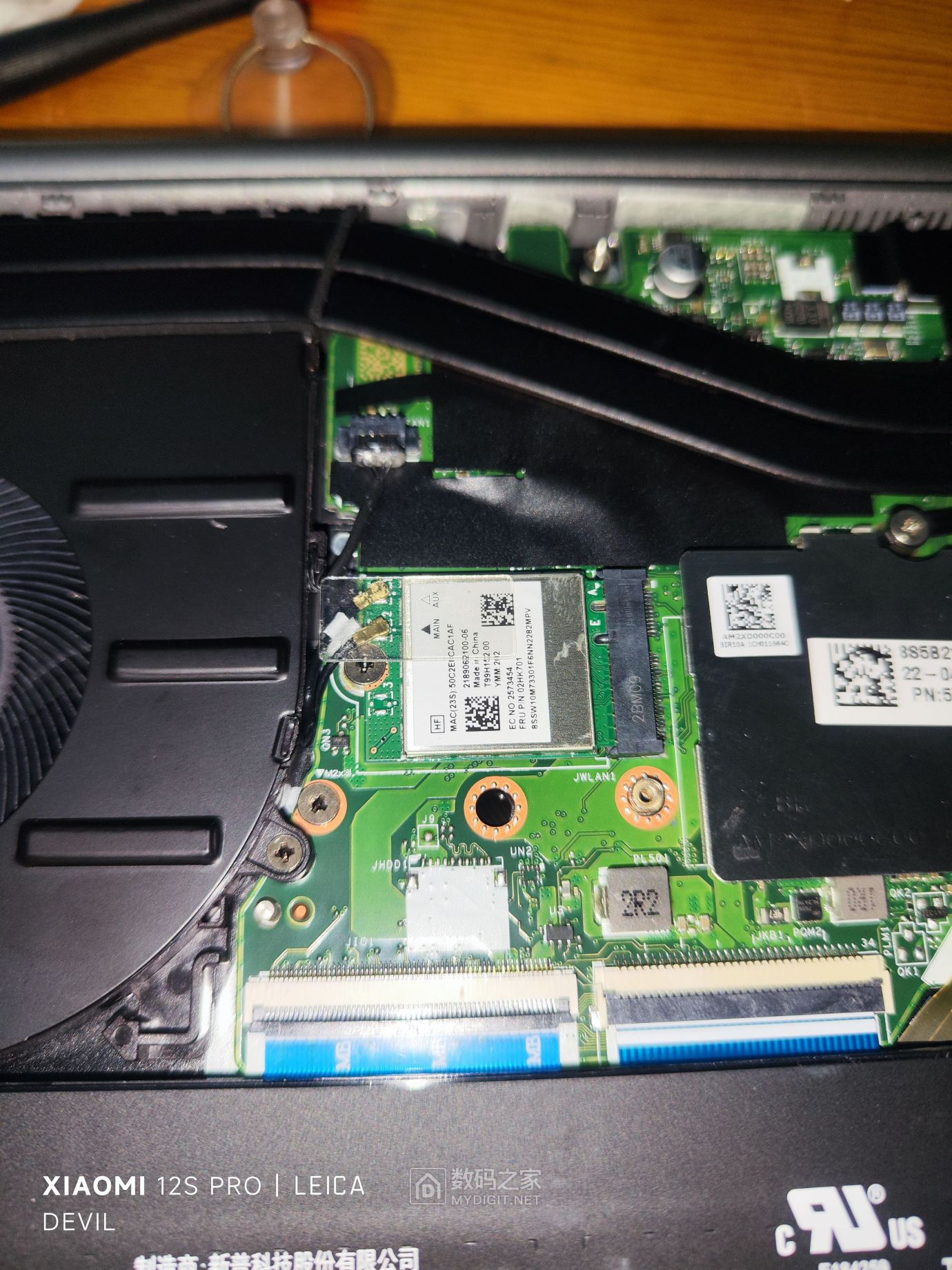

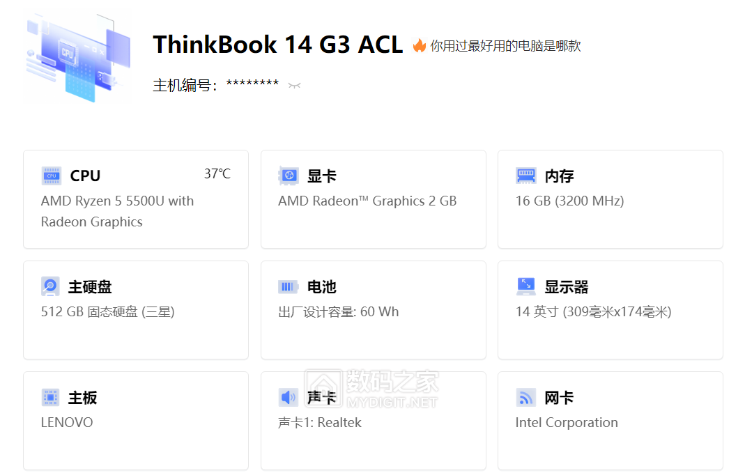

换上ax210
可以正常识别
有一点要注意的是蓝牙的驱动需要重新安装,在英特尔官网下载对应的驱动即可。
安装完网卡WiFi可正常使用,系统也自动升级了最新版本的驱动,但是蓝牙直接没了,重新安装驱动后才能使用。

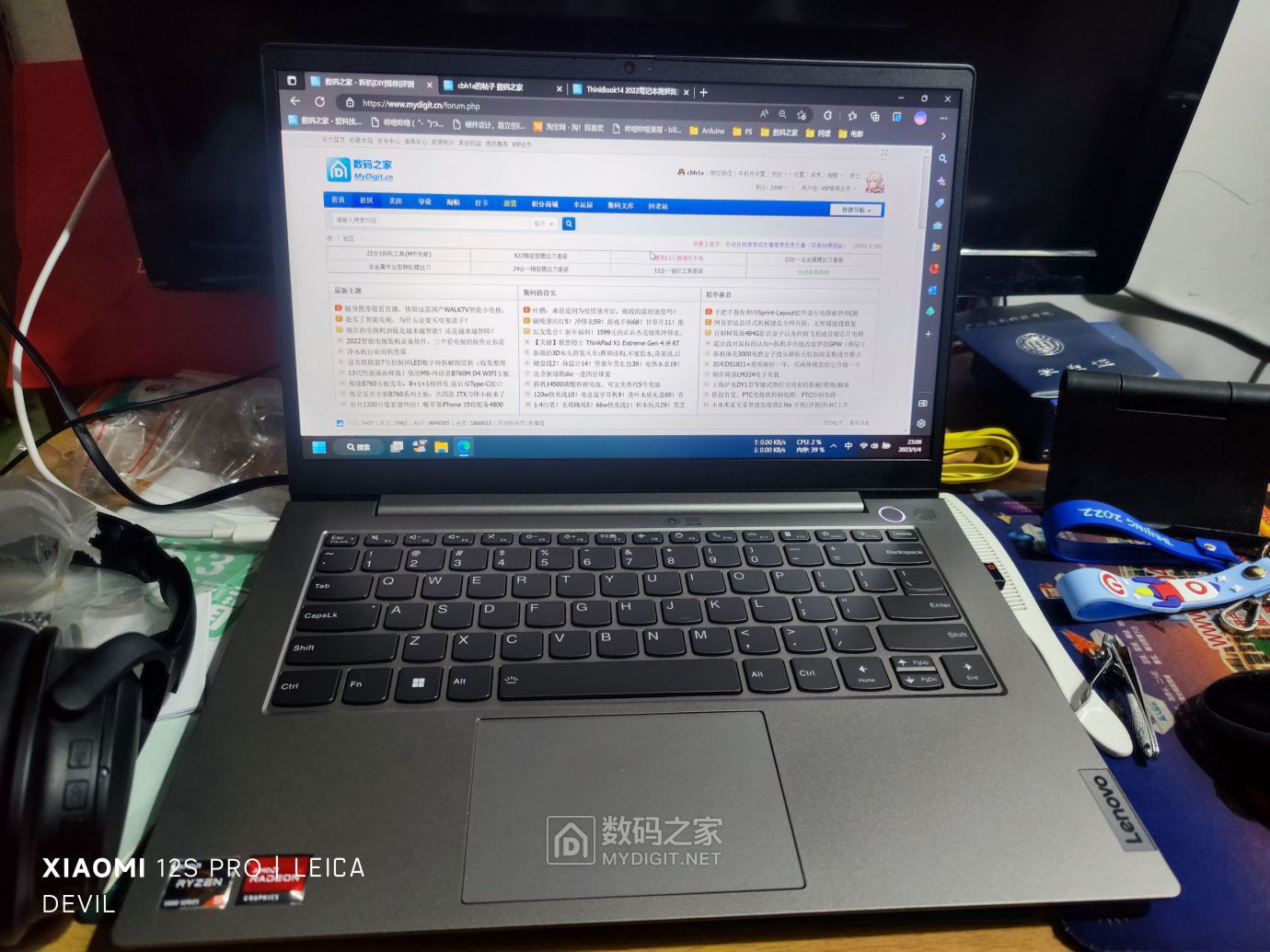

满血Wifi6!

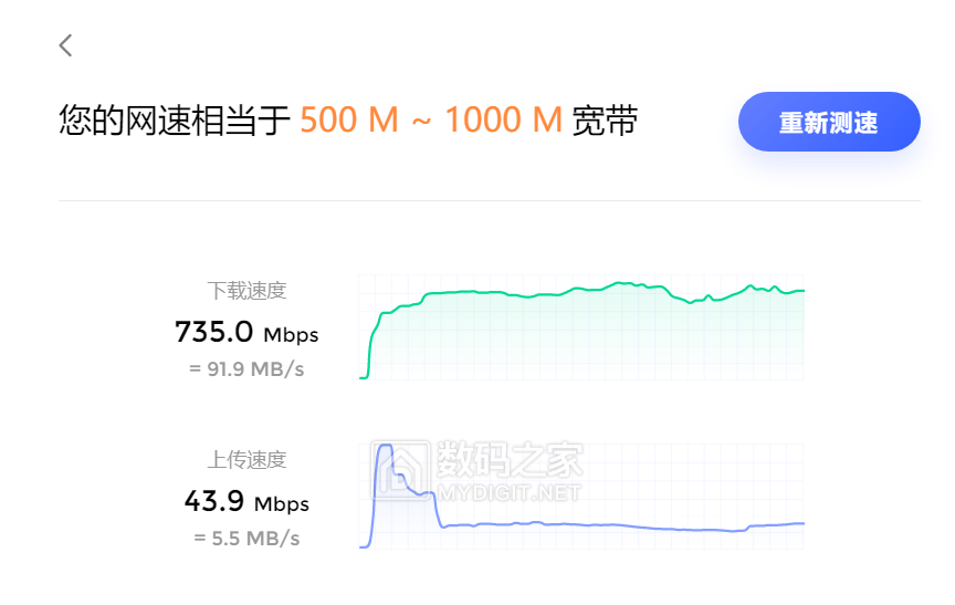

测一下网速
高速无线网络在内网传输文件真的非常方便,手机,笔记本电脑,台式机三者互传文件,协同工作
总结一下我目前发现的锐龙版相比酷睿版缩水的部分
1.电池容量缩水
2.无线网卡缩水
3.接口缩水,锐龙版没有雷电接口。
所以还是如果要买这个笔记本电脑的话还是比较建议买酷睿版,毕竟那点差价只够升级一张无线网卡,亏大了
