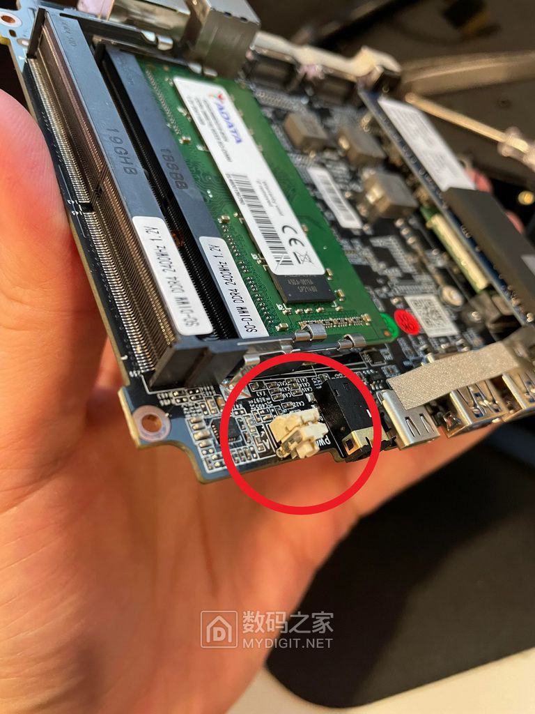

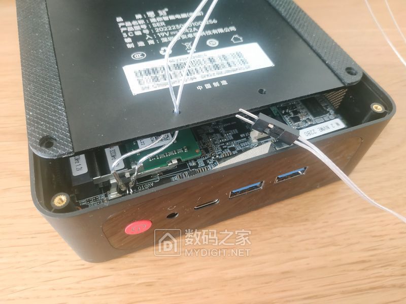

电脑型号是SER5 R5-5560U,我打算将主机隐藏在桌面底部,需要外接一根开机线到桌面。出于紧凑设计,电源开关焊接在了主板上,没有跳线针可以外接开机线。
这两张是老外的图。如果直接在主板背面的焊点上接线,可能破坏主板,还可能影响保修。

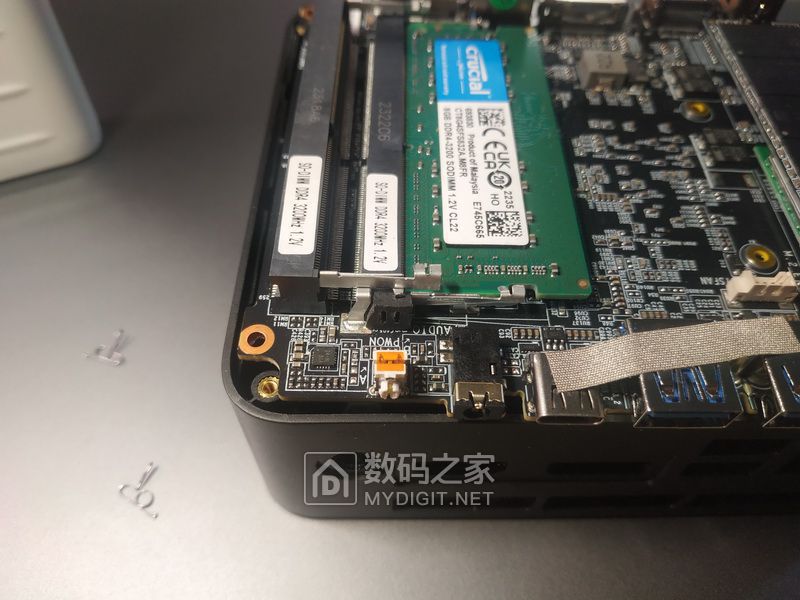

观察一下发现白色开关按钮背面露出的两个电极就是开机线路,只要短接就可以开机。可以通过两个弹簧针把电极引出来,然后把开机线接在弹簧针上。

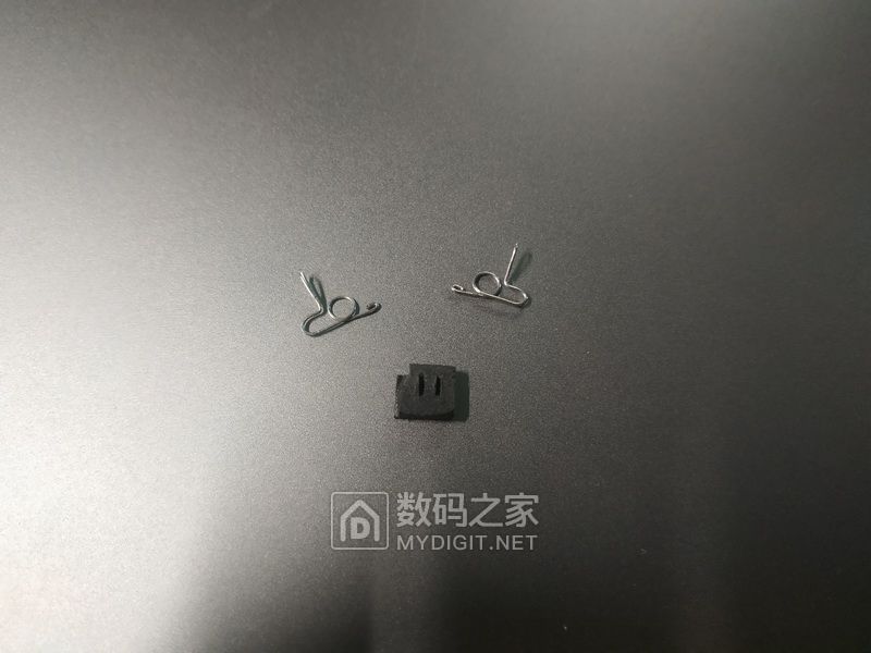

从打火机里找了个弹簧加工一下,大部分时间都用来掰这俩弹簧了。

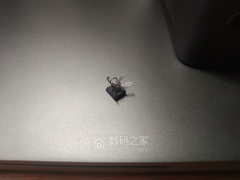

切块塑料做个底座。

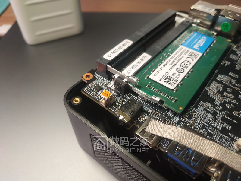

底座放在开关后面抵住内存插槽,用来固定弹簧针。

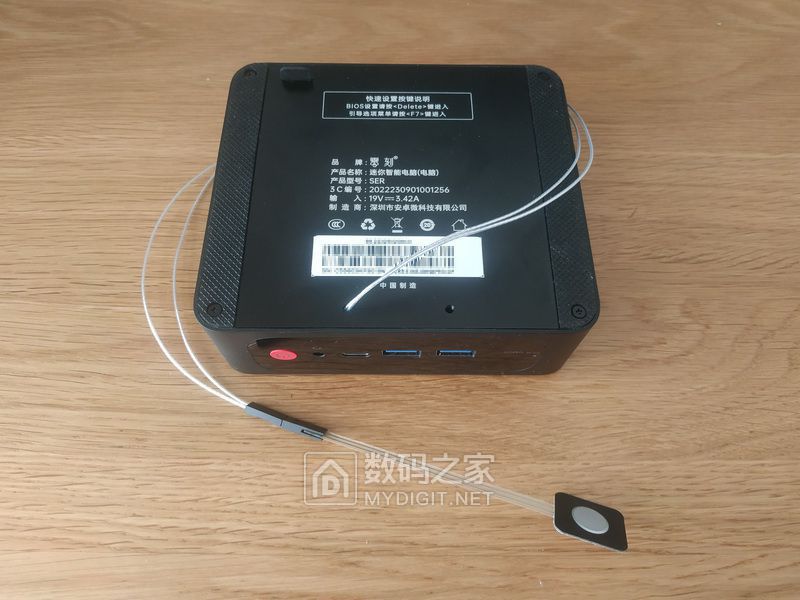

开机线长半米,接个薄膜开关,完成。
