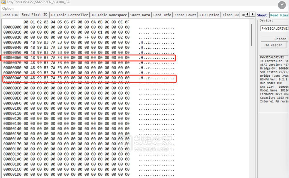

主控是2262en,2颗1G三星DDR4 DRAM,颗粒是TH58LJT2V24BA8H,bics4,4ce的,贴了2颗,在F0、F1。
开卡成功后跑了个测试掉盘,重新短接上电后,图中标注出来的ID不识别了,开卡报Read ID fail,卡0%。
求大佬们帮忙解读一下是什么毛病?
