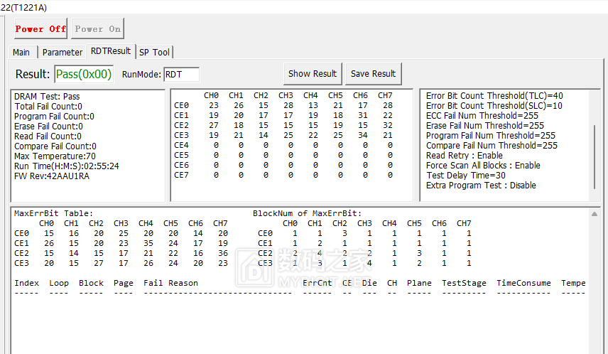

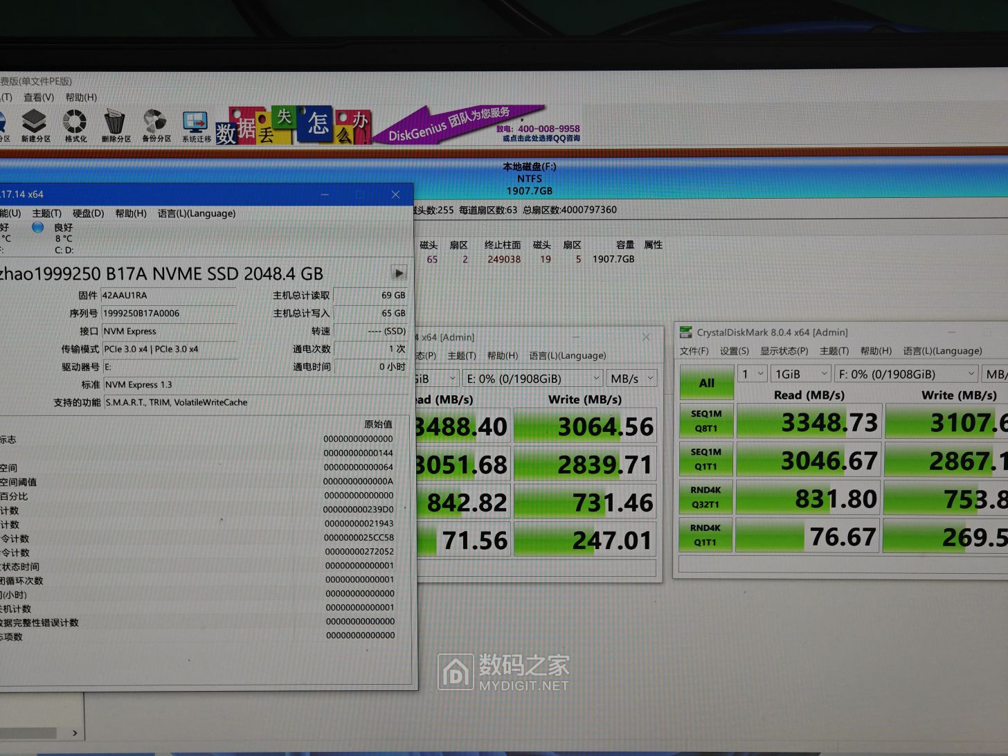

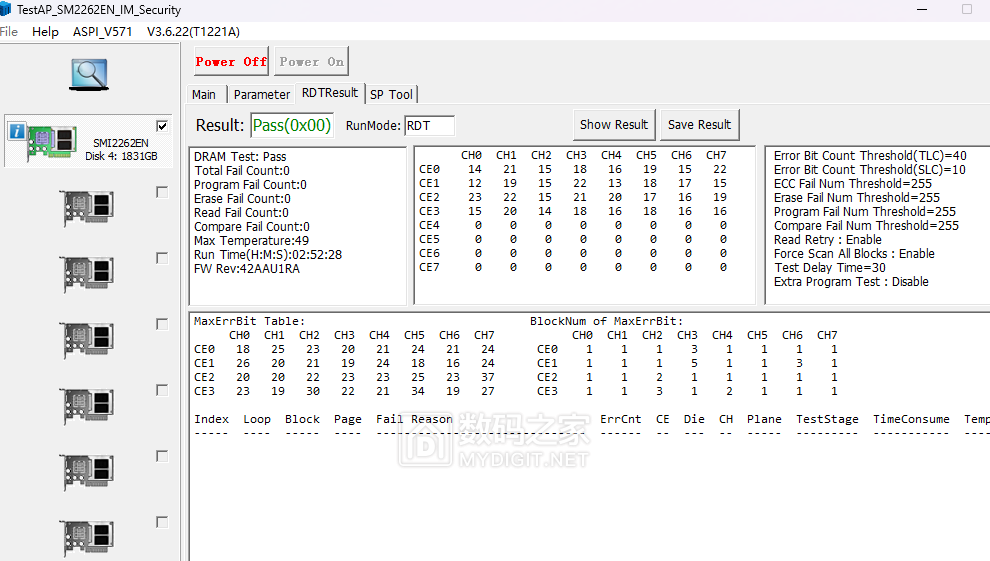

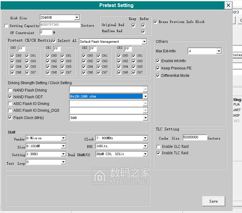

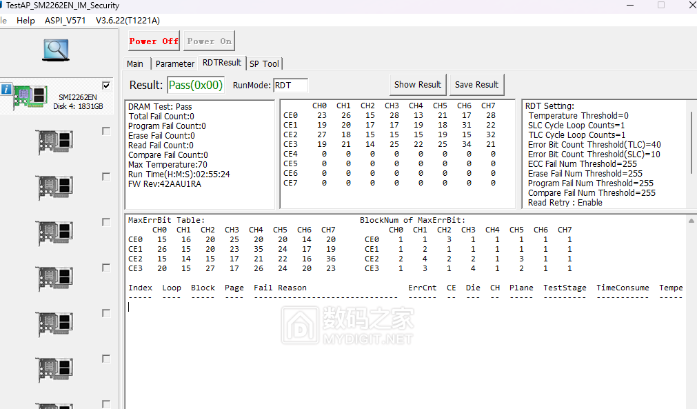

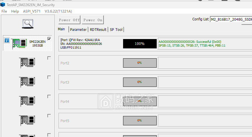

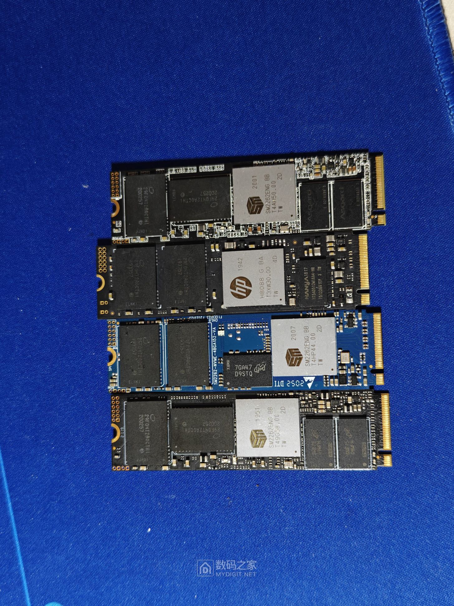

跟着网上大神一路学习,配置好DDR,去掉参考原始坏块等操作,终于不卡25%,75%,也顺利跑完RDT

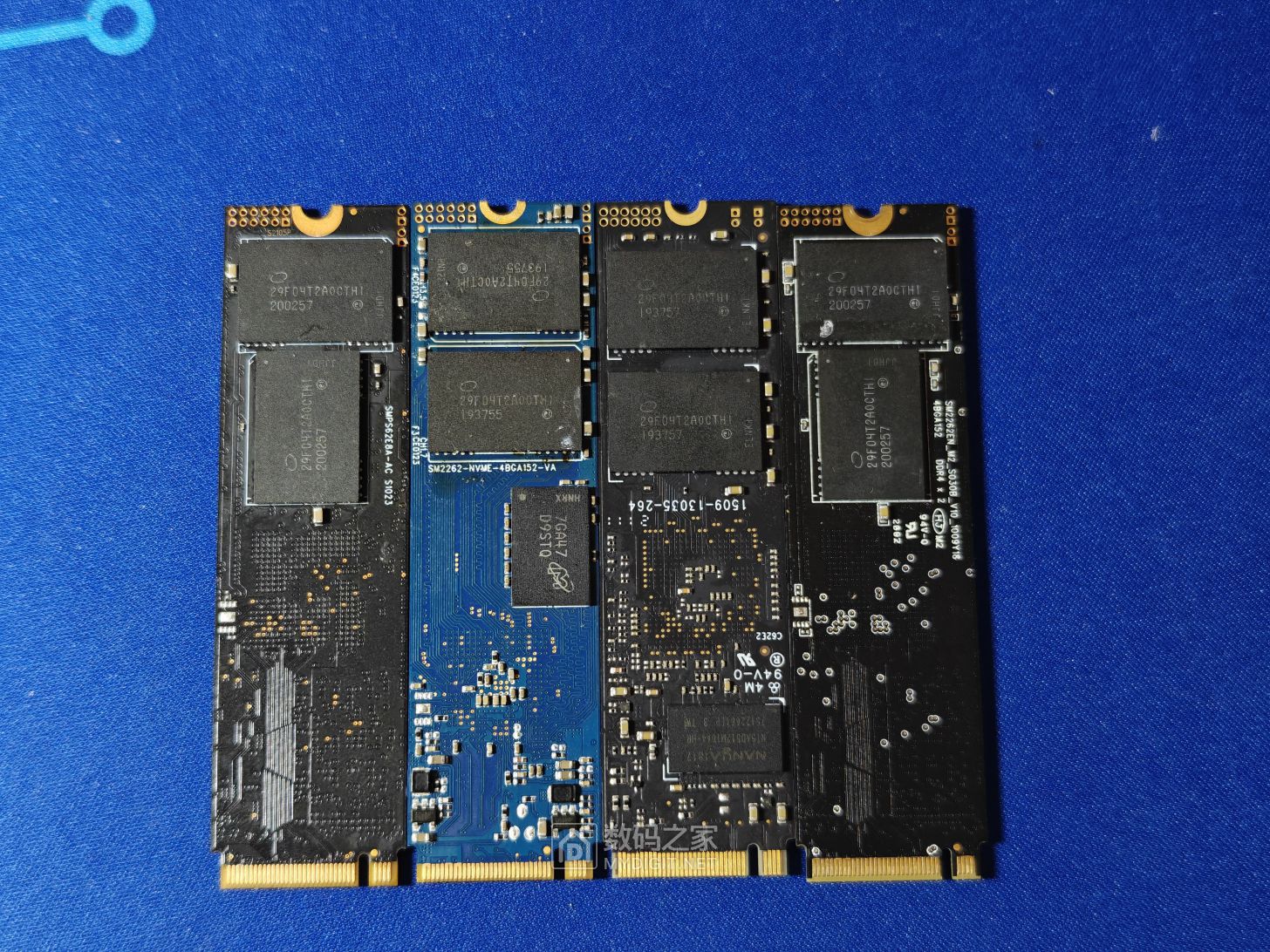

不过头疼的是,卖家图只有一种,结果买了5个主控板发了4种版型,幸好不需要改土狗,改ce什么的,如果要改得疯了
其中4个都是两颗1g颗粒,有个2262en bc的主控配的是三星ddr3,512m颗粒,结果焊完颗粒后主控识别不了1g了,只能识别0mb,不知道大佬有没有方法
扫rdt也没什么坏块,毕竟是原厂颗粒
另外查颗粒手册,支持666mhz,开卡开到500,再往上就不太行了,这样稳吗
屏幕截图 2024-07-01 211432.png 屏幕截图 2024-07-01 211316.png 屏幕截图 2024-07-01 210838.png 屏幕截图 2024-07-01 210829.png
