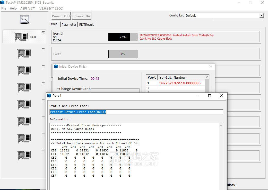

[SMI] SM2262EN,开卡出错Pretest Return Error Code,请大神们指点
发表于 2024-7-8 10:05:08 | 显示全部楼层 |阅读模式

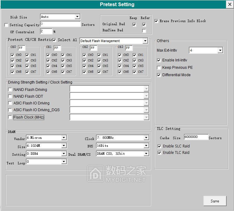

SM2262EN的公版,原带两颗1G缓存,正面贴两颗2V23颗料,开卡出错如下图,请大神指点是设置问题吗?
原板1.2V电压没动,认ID正常。
缓存设置如下:
