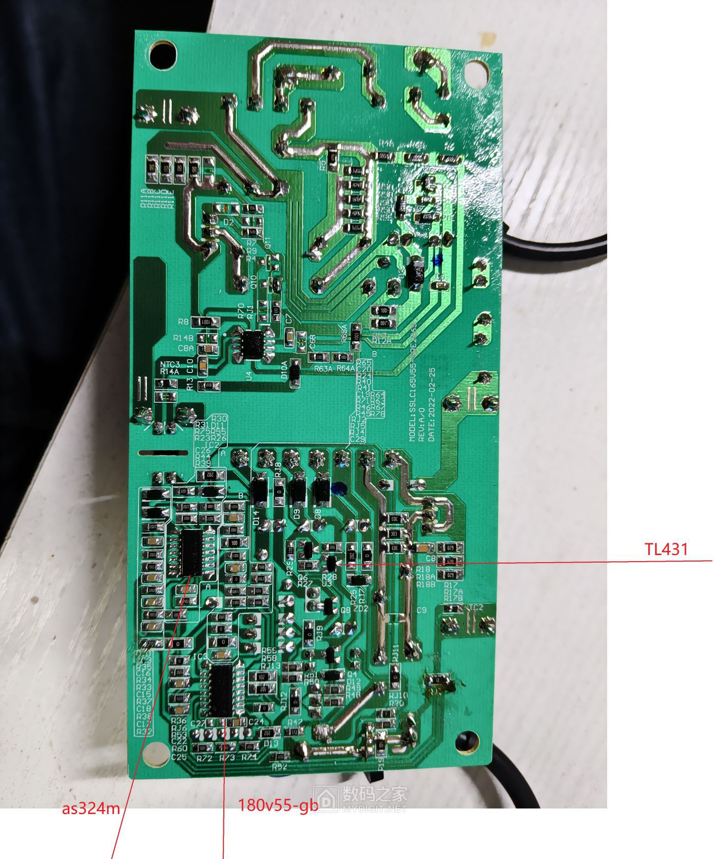

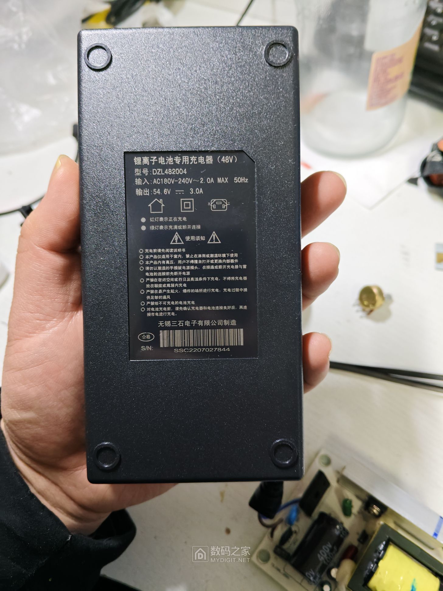

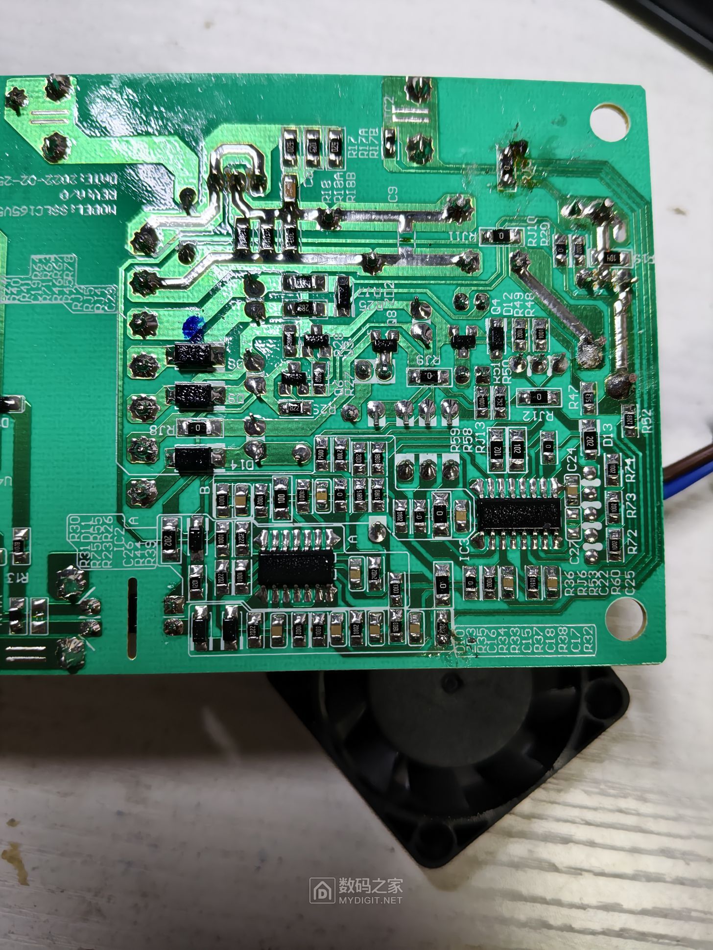

三石dzl482004锂电池充电器,最大输出54V,主板没有微调电阻,芯片上型号如图,改TL431旁边电阻后可以到57V,但是断电重开后会保护,灯闪启动不起来,请问怎么解决?
