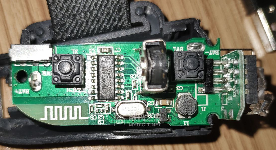

主板:
作案工具,炮灰表:
拿万用表短路档测试,找到主控MA37PGI BYKC2004141与微动、编码器、光感关系如下:
1.未知;2.右键;3.左键;4.VDD;5.未知;6.未知;7.未知;8.天线;9.GND;10、11.晶振;12.未知;13.SDIO;14.SCLK;15.编码器中;16.编码器上
电池(1.5V)通过一个AVXL的三脚芯片升压到2.76V(炮灰表测的)给主控和光感及LED供电,大致电路如下(不懂,省掉了各种电容电感):
用万用表2ma电流档测试主控2、3脚到GND能正常触发左右键,测试5脚到GND能触发后退,1/6/7/12到GND没反应,所以猜测1脚为中键,猜测6/7/12中有DPI切换/编码器方向切换键,但不知道怎么触发,没中键很难受,纠结要不要改装...
