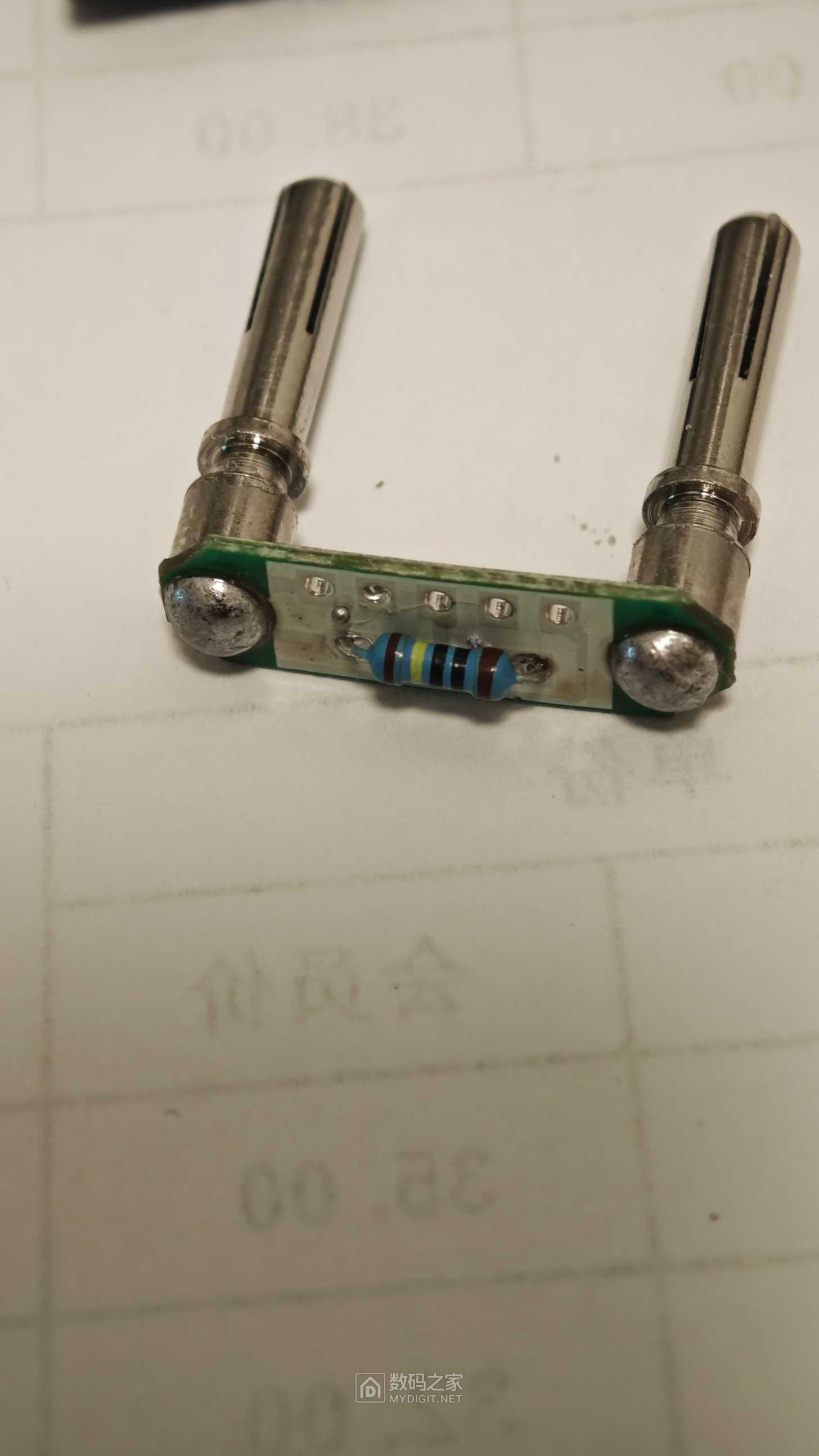

前段时间买了一套带测试插脚的精准电阻,就是修老板视频里经常出现的道具,使用中有几个电阻测出来跟标定值相差比较大,甚至我自己改了标定值,以为是笔误,特别昨天发现1M的电阻手按几下插脚,读数就明显偏移,像是温漂或者结构应力,忍不住撬开壳子看了下,算是明白了
电阻拆下来夹着测了下,果然手一摸之后肉眼可见的速度在漂移了,还不如我自己收藏的色环电阻,起码手摸后没有读数明显波动,于是挑了个整数的换上再封壳,这下完美了
