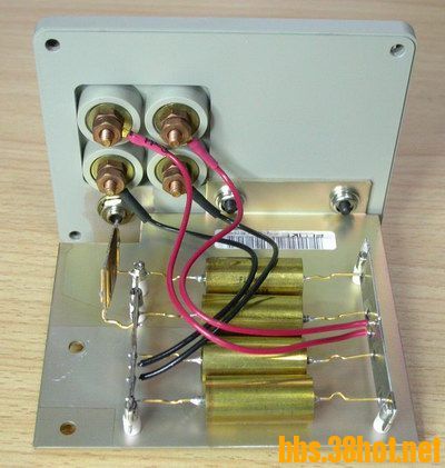

一、为什么要用金封金属箔做核心元素?
    传统的标准电阻都是用线绕的,具有温度系数好、稳定性佳、负载能力强、几乎没有电压系数的特点。
    但是,线绕标准电阻也存在选好材不易、制作工艺复杂等弱点,传统的锰铜标准电阻温度系数太大只能恒温使用,而好的空气标准电阻价格又非常昂贵。
    随着技术的进步,出现了性能更好的金属箔电阻,尤其是金封金属箔,在主要性能指标上均超过相应的线绕电阻,成为制作标准电阻的热选材料。金封金属箔从温度系数上,不亚于最好的线绕,而且温度曲线平直,即beta系数很小,比Evanohm还小,因此可以通过补偿得到很低温度系数的标准电阻。
    金封金属箔从长期稳定性上看,目前有几款都能达到6年2ppm之内,比现有的线绕标准电阻好很多,这是标准电阻最重要的参数。另外,金封金属箔也是金属导电,因此同样具有几乎没有电压系数的优势。金属箔还有一个优势,就是电感非常小,做成的标准电阻可以用在交流上。

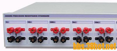

    新型的商品标准电阻,已经采用金封金属箔了,例如:
    1、AE的ASR和USR,具有非常好的性能
    2、英国的Transmille的3000RS标准电阻,用了Vishay的VHP100,温度系数0.1pm
    以下图片/文字,来自Transmille自己的网站
    总之,用金封金属箔制作10k标准电阻,具有取材容易、制作方便、性能超群的特点,成为未来的趋势。

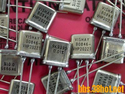

二、选择何种金封金属箔最好?
    从品牌上看,选择Vishay的为好。其它的例如AE的,其实也在Vishay旗下,TDK的也没见有新的产品,法国的几个品牌逐渐消亡,美国另有1、2家也产品很少。

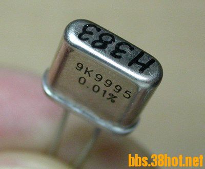

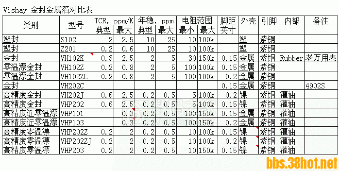

    Vishay的金封金属箔,从温度系数上看,以前分常规的和VHP100两类,前者<5ppm/C,后者更小一些。
    新型号的分成常规的和Z后缀的,分别具有<5ppm/C和<2ppm/C的温度系数。要注意的是,Z后缀的(零温度系数)典型指标0.05ppm/C或者0.2ppm/C,是极难达到的,绝大部分的温度系数在0.6ppm/C附近。
    Vishay的金封金属箔,从长期稳定性上看,最早是5ppm每年,后来出了高稳的,达到2ppm/6年,相当于每年0.5ppm,这是做标准电阻比较理想的。事实上,即便是常规的5ppm/a,实际表现也非常好。

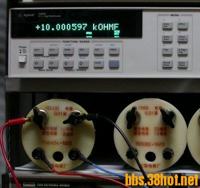

    零温度系数和高稳结合起来,可以选择的型号,目前是VHP202Z、VHP203,还有VHA412Z等。这些电阻都没有二手可循,也没有现货,只能向厂家定做。一般来讲,定做9998欧、0.1%的比较合适,差2欧到10k是因为方便串联补偿,而0.1%的要比.01%的便宜不少,温度和老化性能是完全一样的。
    以前定过0.1%的,实际测试绝大多数都在0.01%之内。以前也定过9999.5欧的,结果发现阻值太接近10k了,没有留出足够的串联补偿电阻的空间。
    类似,如果想做100欧、1k、100k,可以直接采用订做偏小一些的阻值的,以利于补偿。但要做10欧的还是要偏大一些,做并联补偿为好。1欧和1M的没有现成的,只能定10个高并联、串联。
