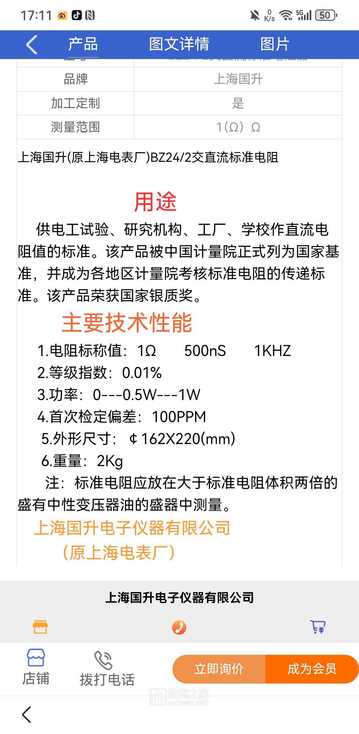

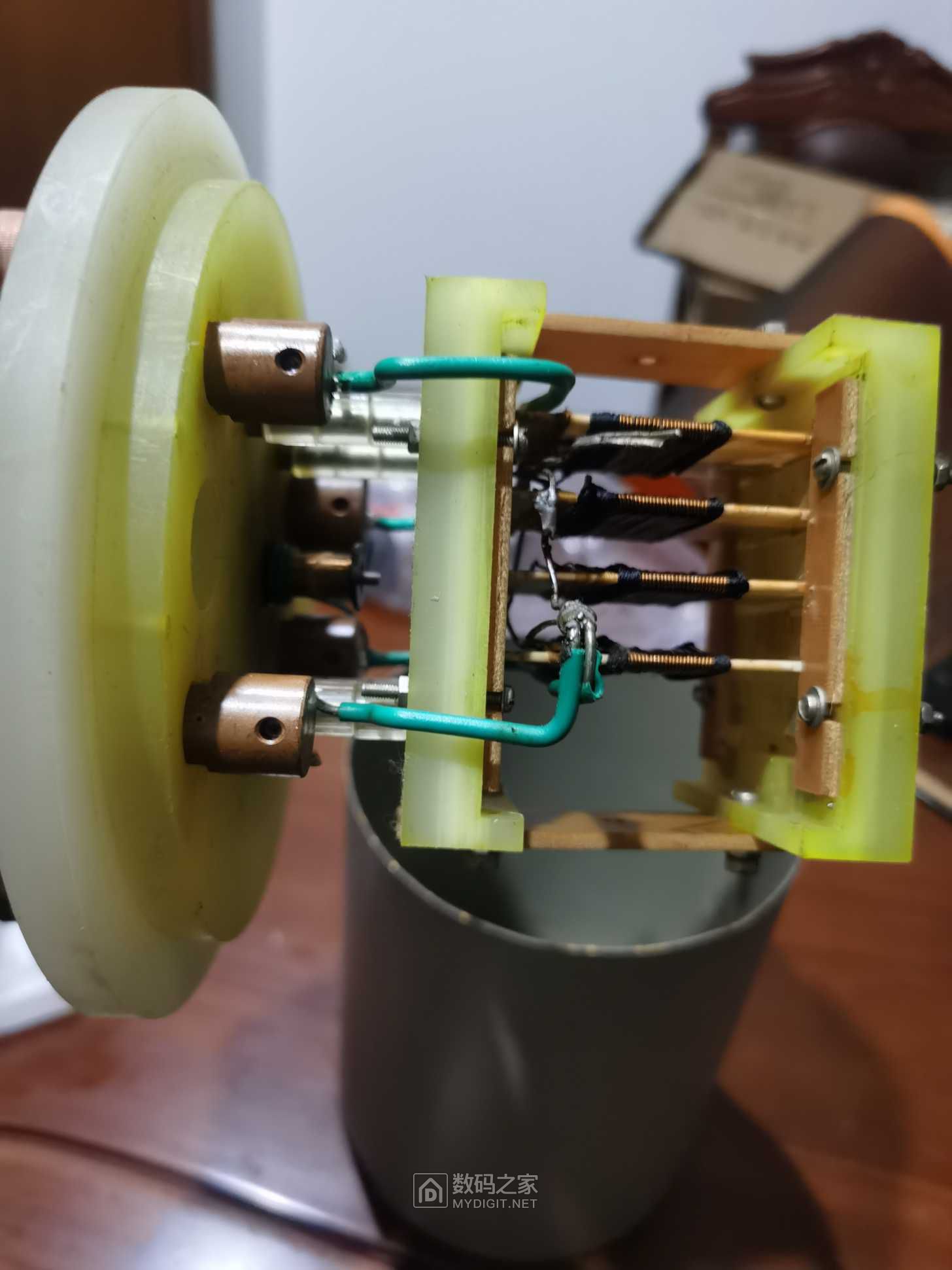

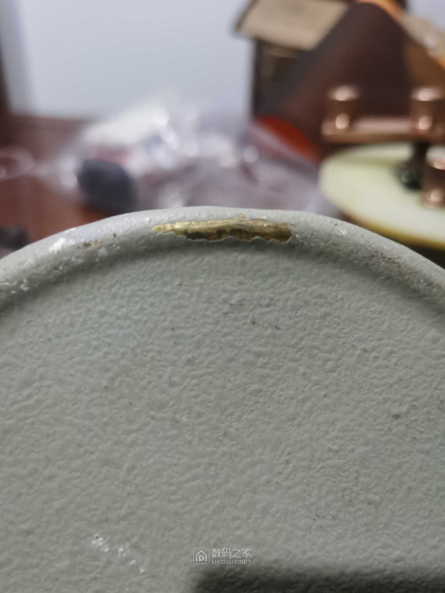

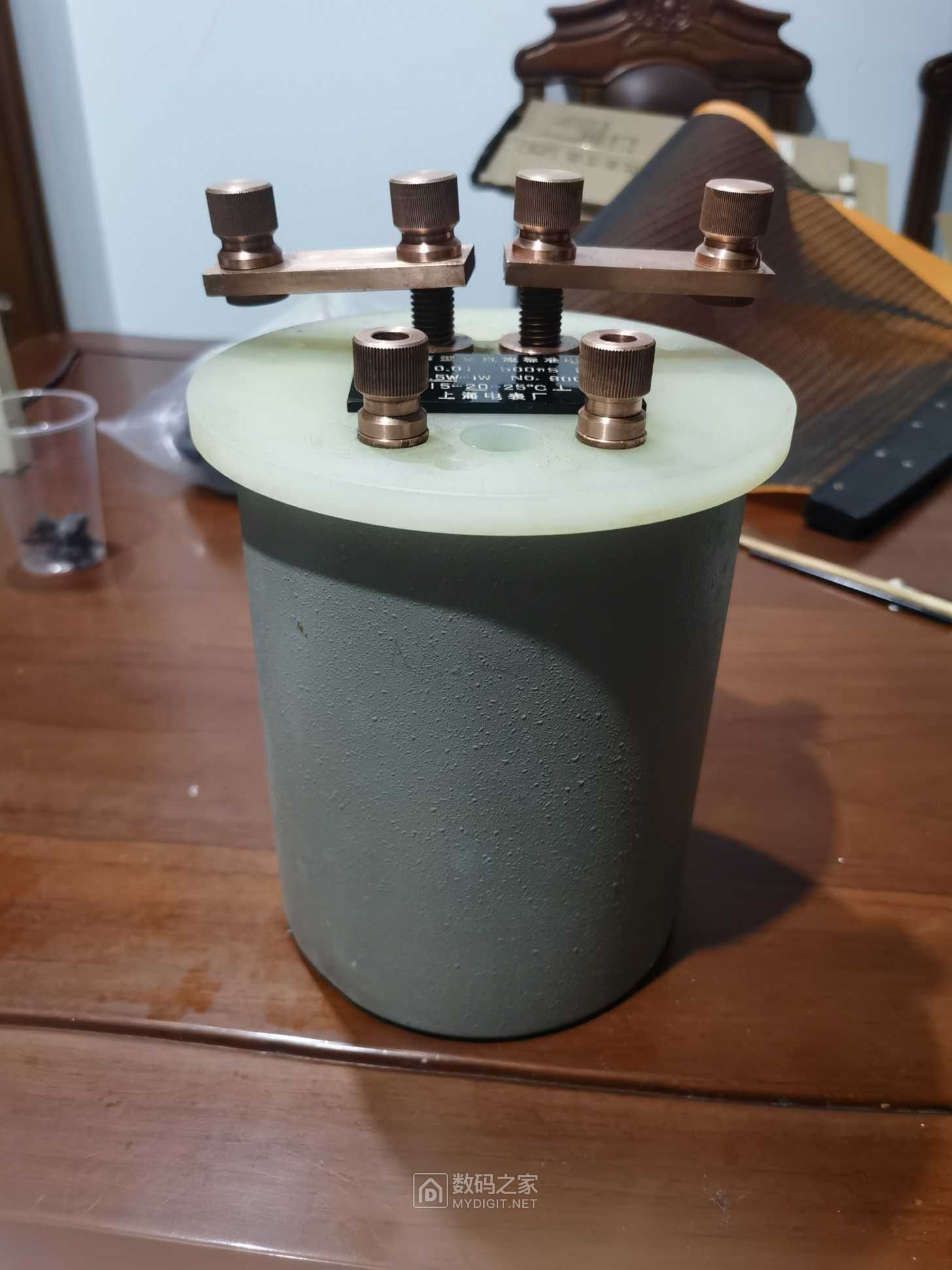

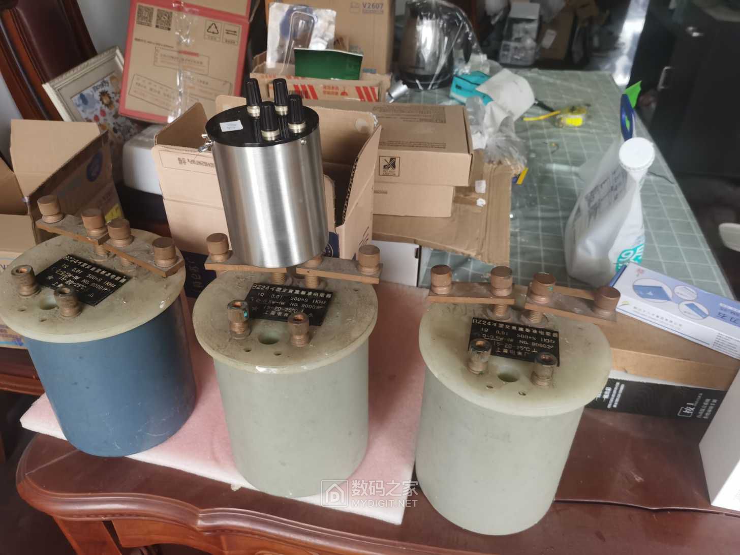

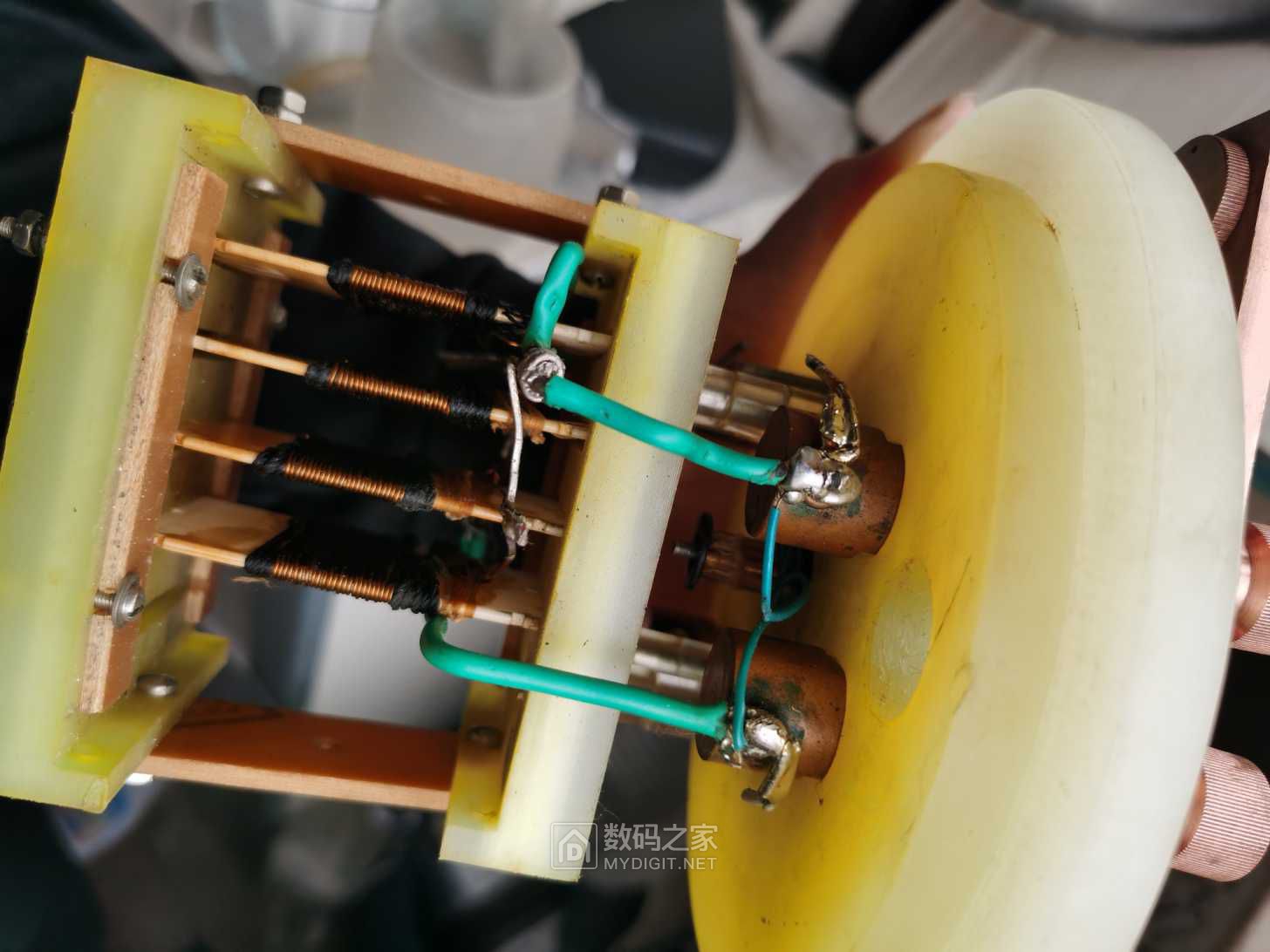

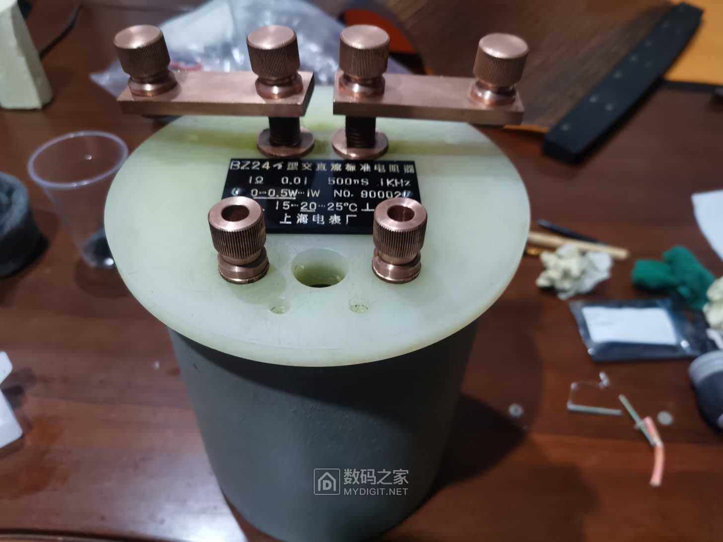

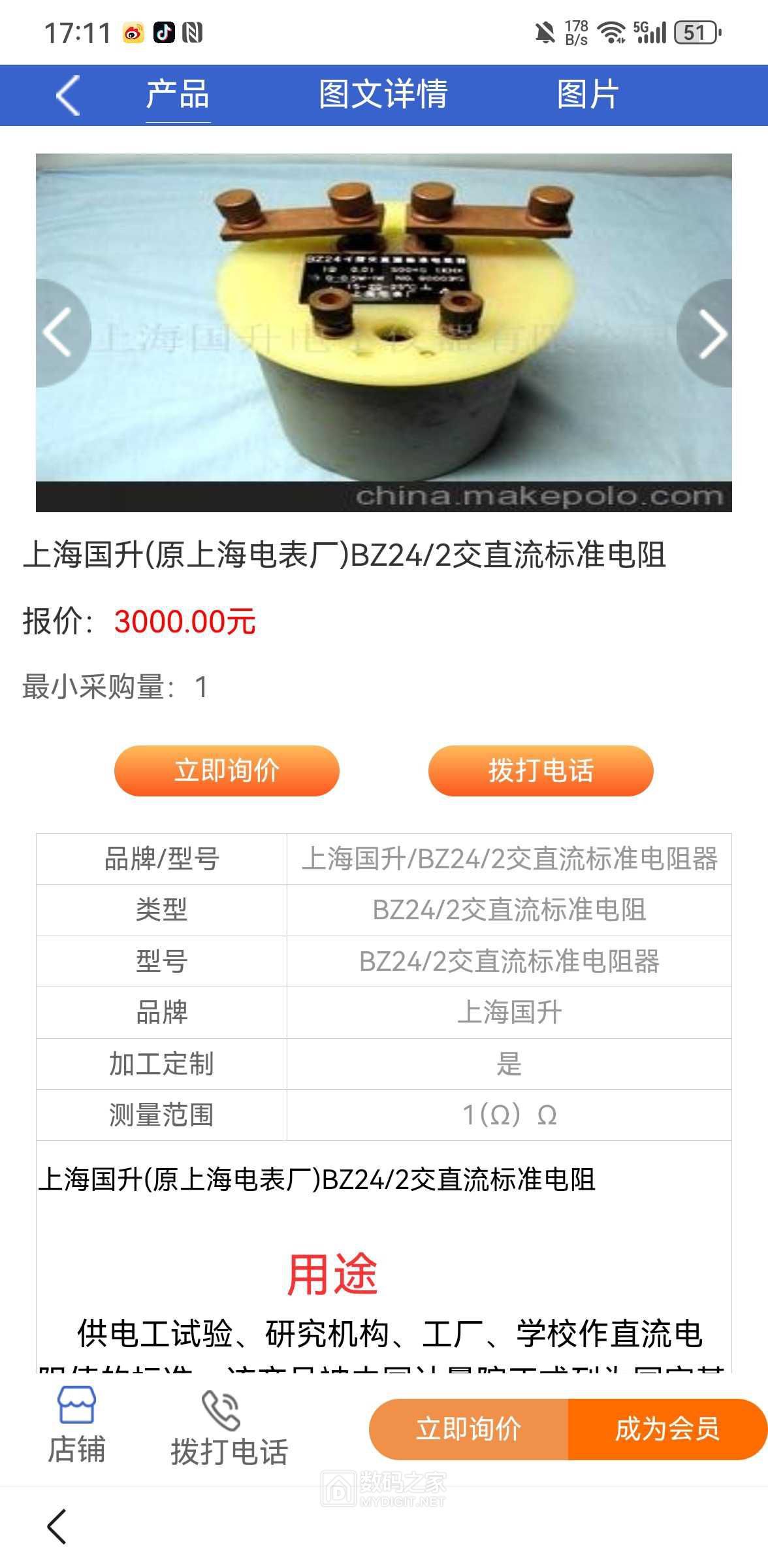

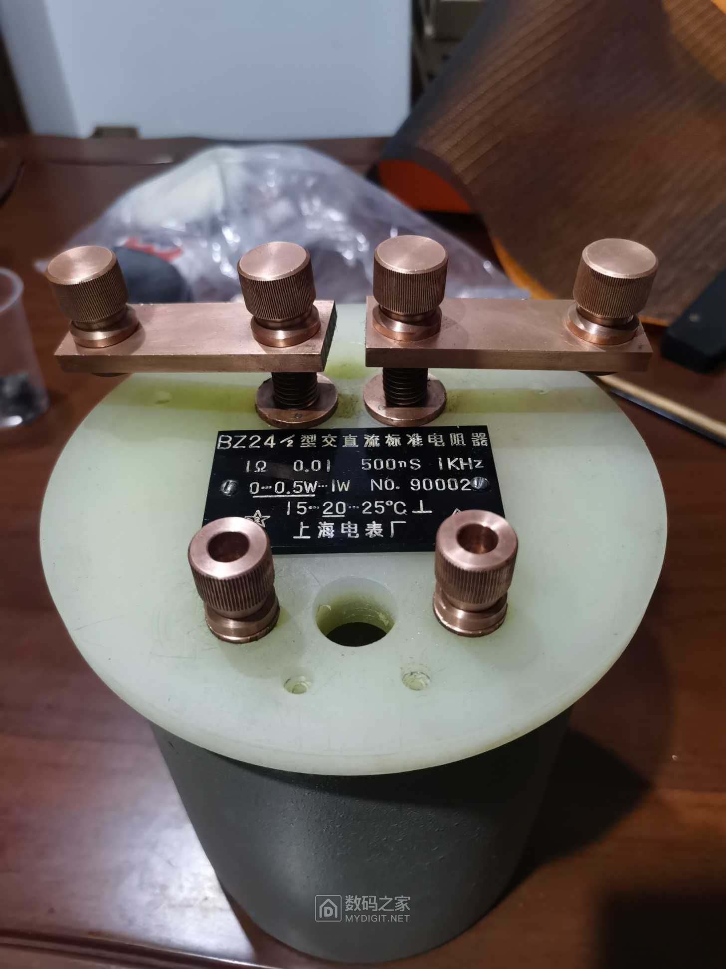

给大家分享一下,今天一下午翻新出来的标准电阻,这个型号没见有人发过,报到的资料只有一个,怎么感觉网站上的照片,跟我手里的是一个。现在这个东西价值有多少
