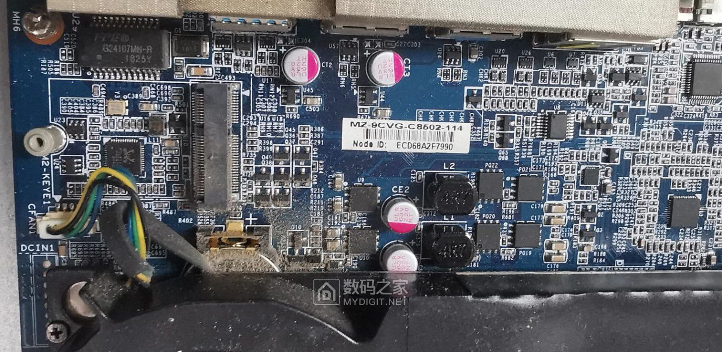

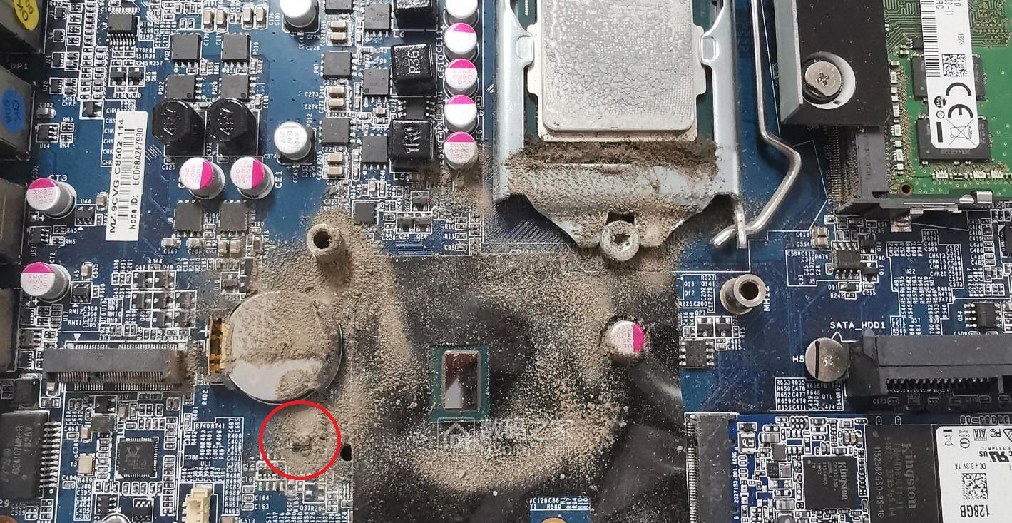

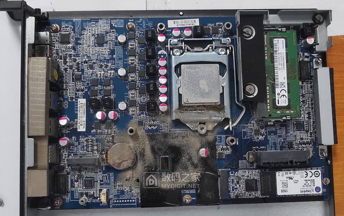

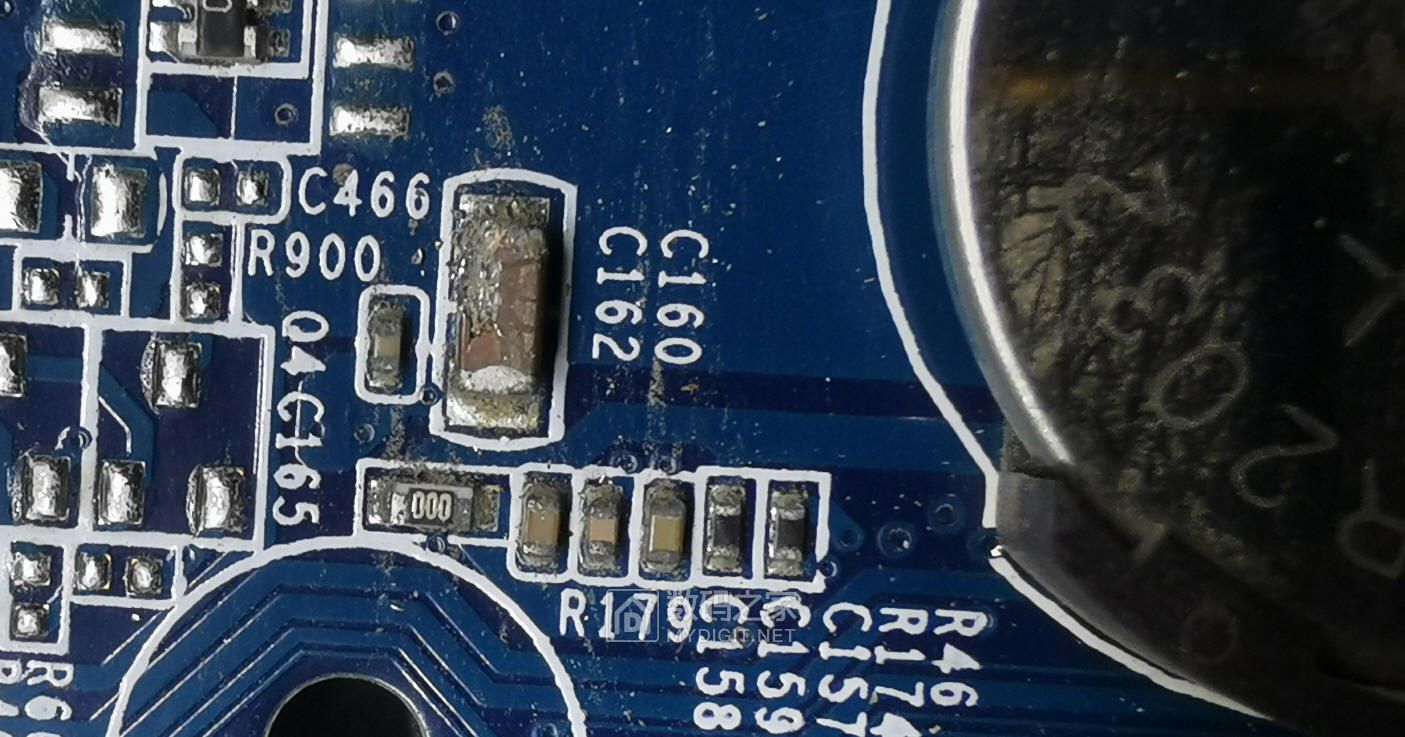

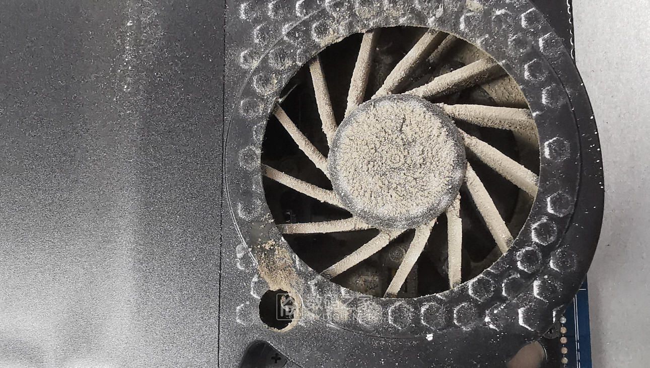

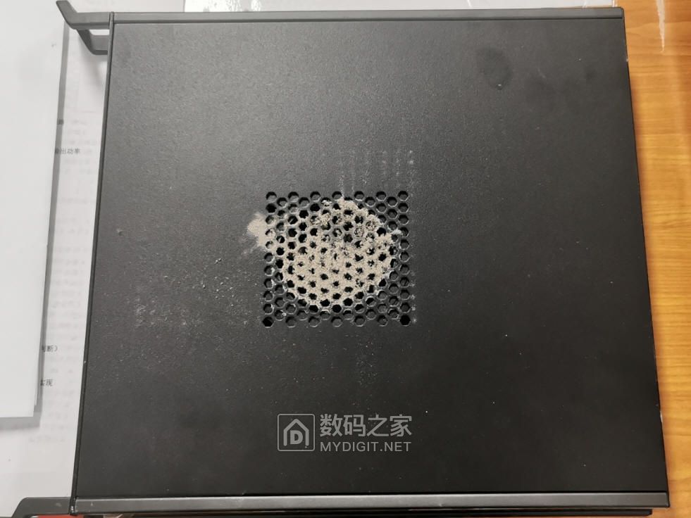

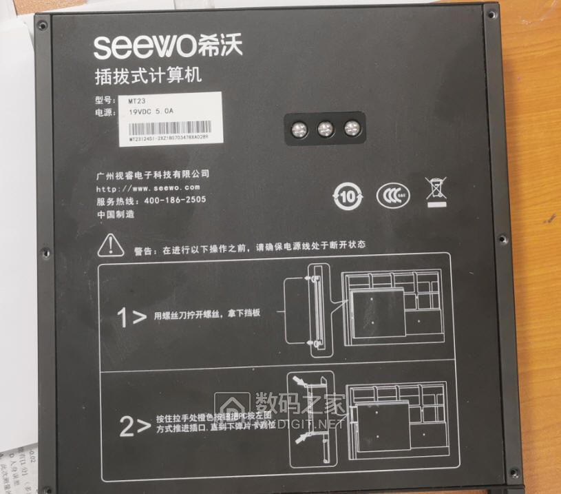

由于教学环境影响,粉尘较大,导致主板积灰严重,造成主板上的瓷片电容C160短路,屡试不爽。
故障现象:插入19V电源,电源灯立刻熄灭,电源保护
故障检测:测量主板上19V供电端,曾短路状态。由于主板上很多地方都有19V电压,通过打阻值法,看看哪里的阻值最小,压缩故障范围。当然了,有灰尘的地方有最大嫌疑
进风口,就是灰尘收集器

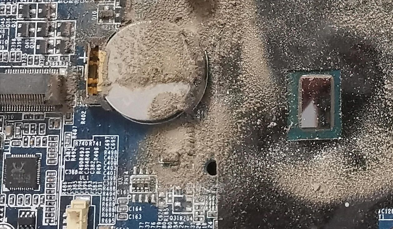

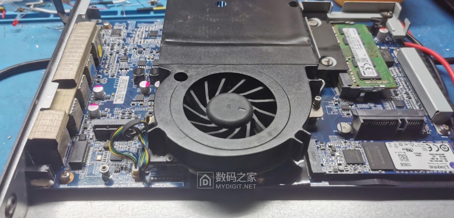

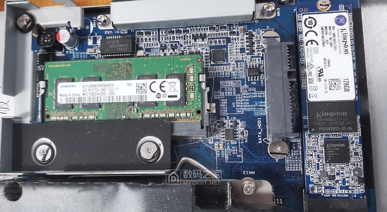

取下散热器以后,可以看到CMOS电池周围很多灰尘,电池下方的那个红圈就是坏掉的电容

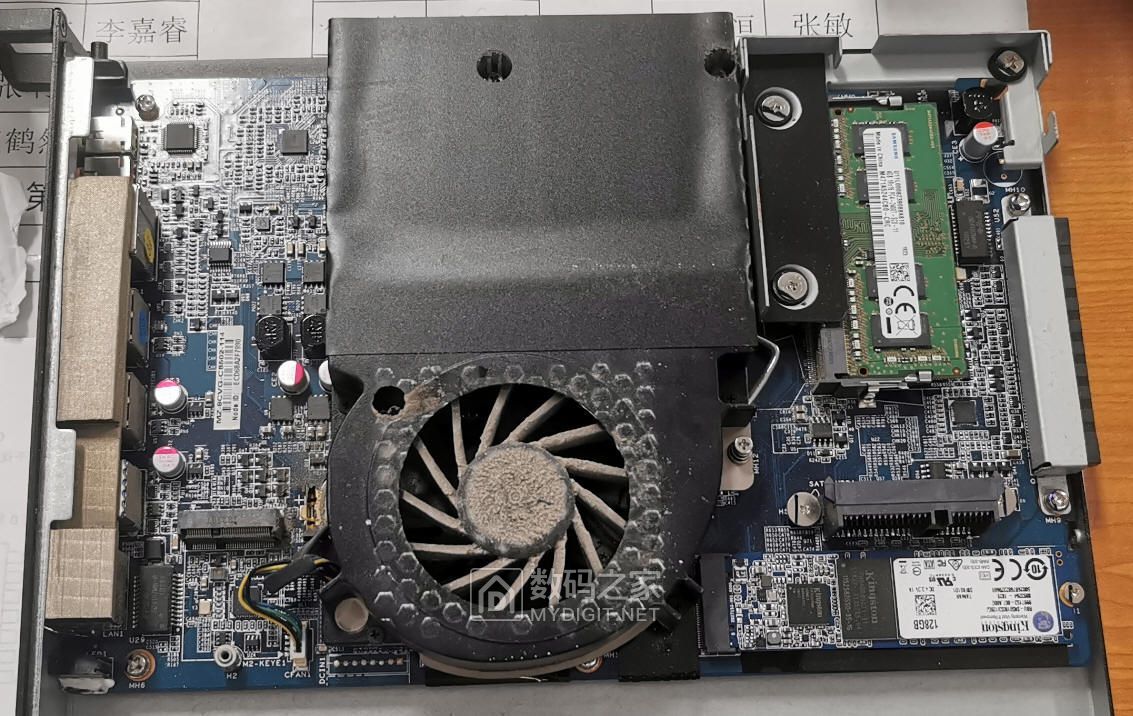

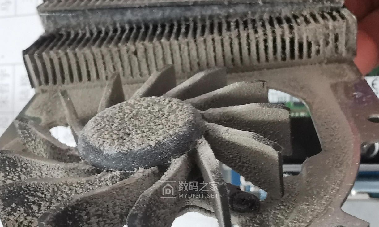

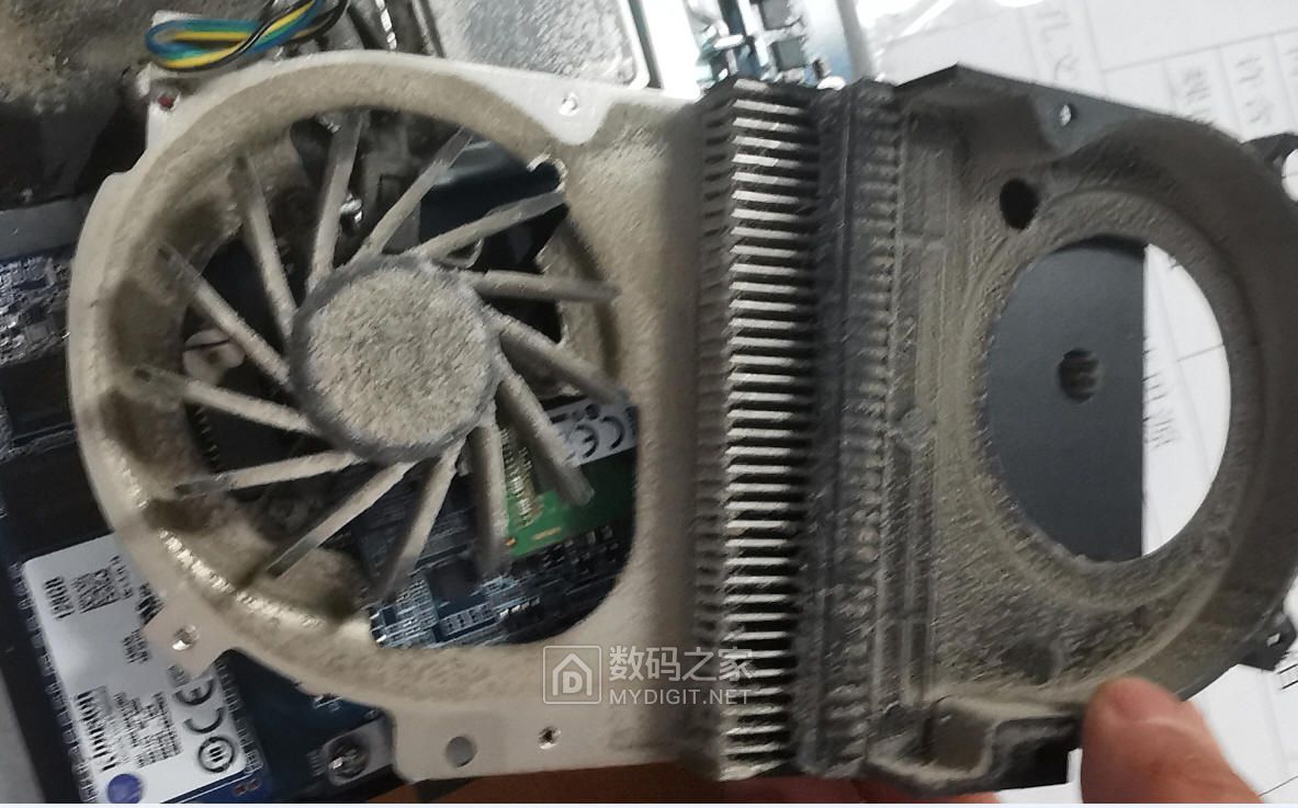

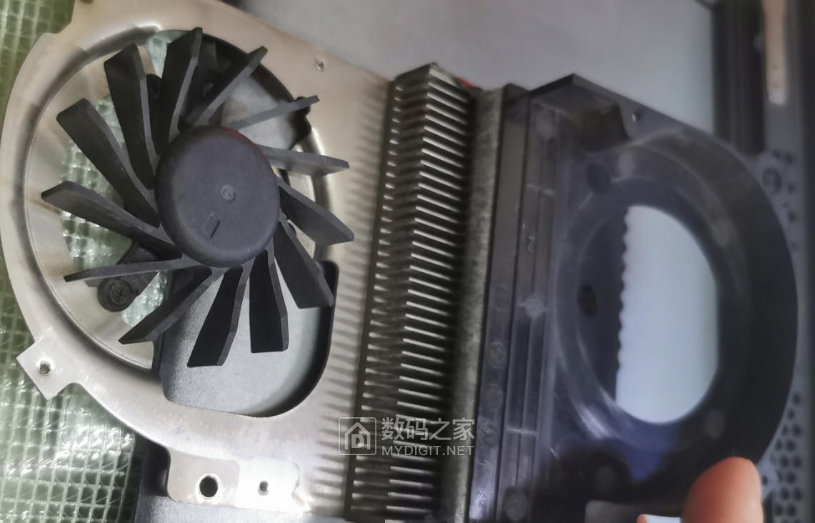

散热片几乎堵死了

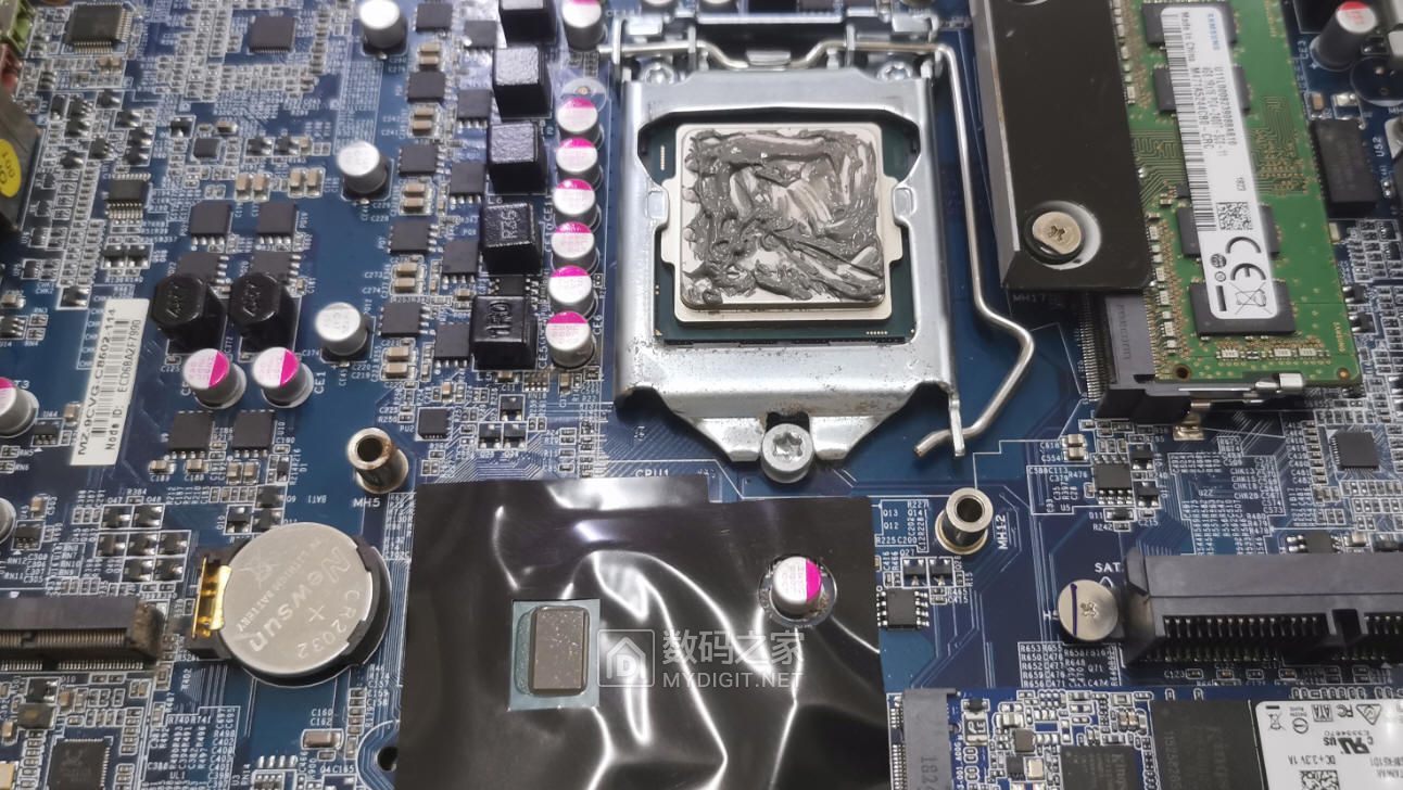

清理灰尘,并给CPU重新涂硅脂
看看这个坏掉的电容C160,估计里边都啪啪打火了。

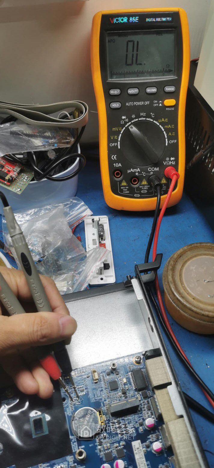

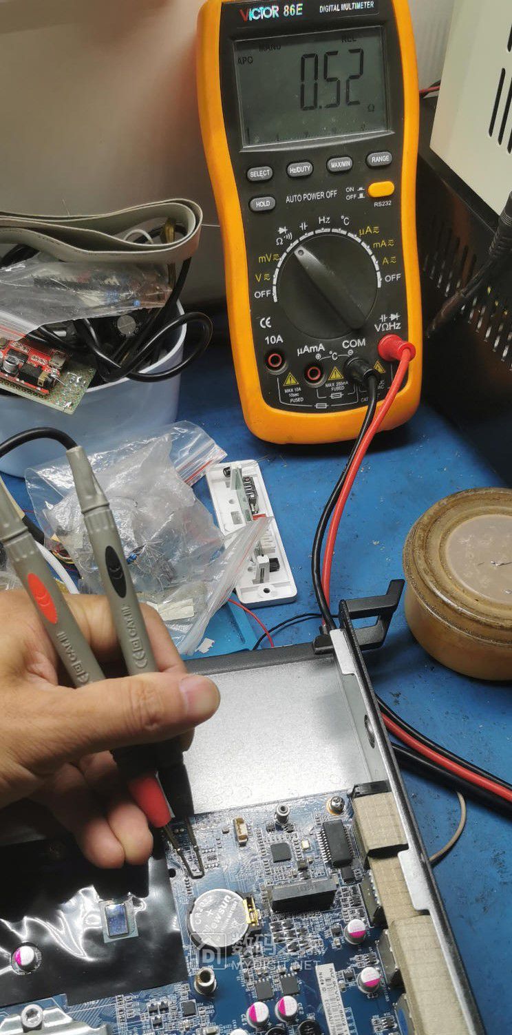

在线测量短路状态
拆下电容C160后,短路消失

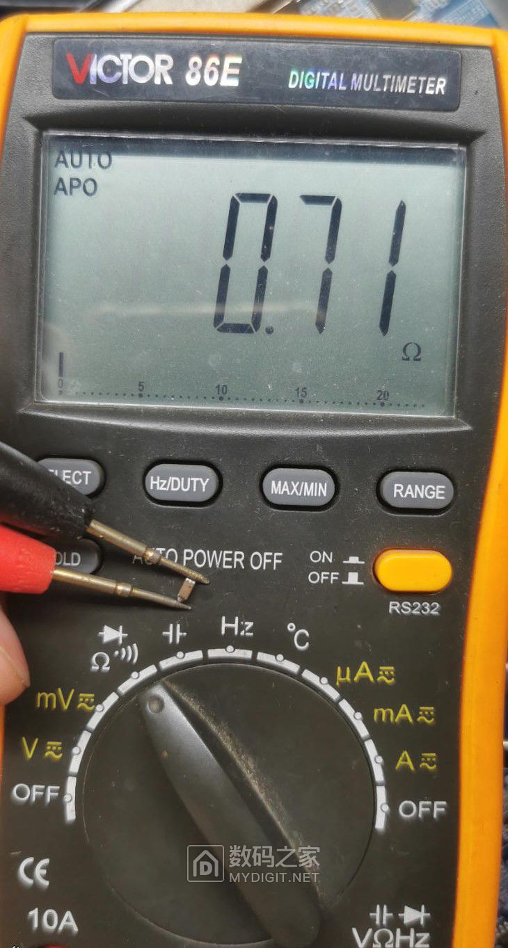

单独测电容,阻值只有0.71Ω。
维修了五六台,一开始还用烙铁拆c160,再后来修直接用尖嘴钳剪断此电容就ok了。不再加电容也一样用。
