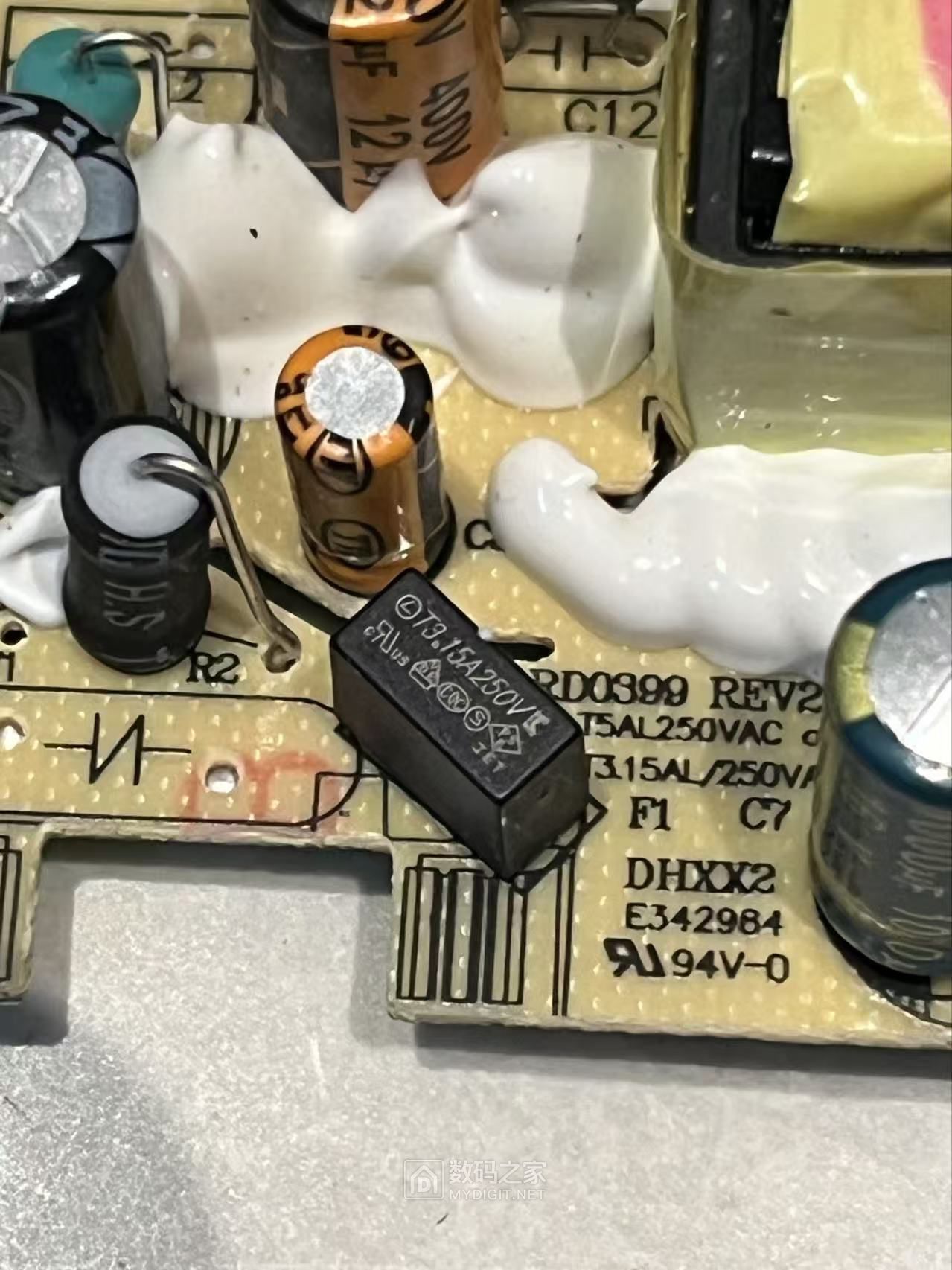

整整4年后,发现家里用来做中继的小米路由器,总是发出“吱吱吱”的声音,断开DC供电就不响了。
以为是路由器老化了,毕竟也用了好几年了,结果多番排查,发现电源有问题。

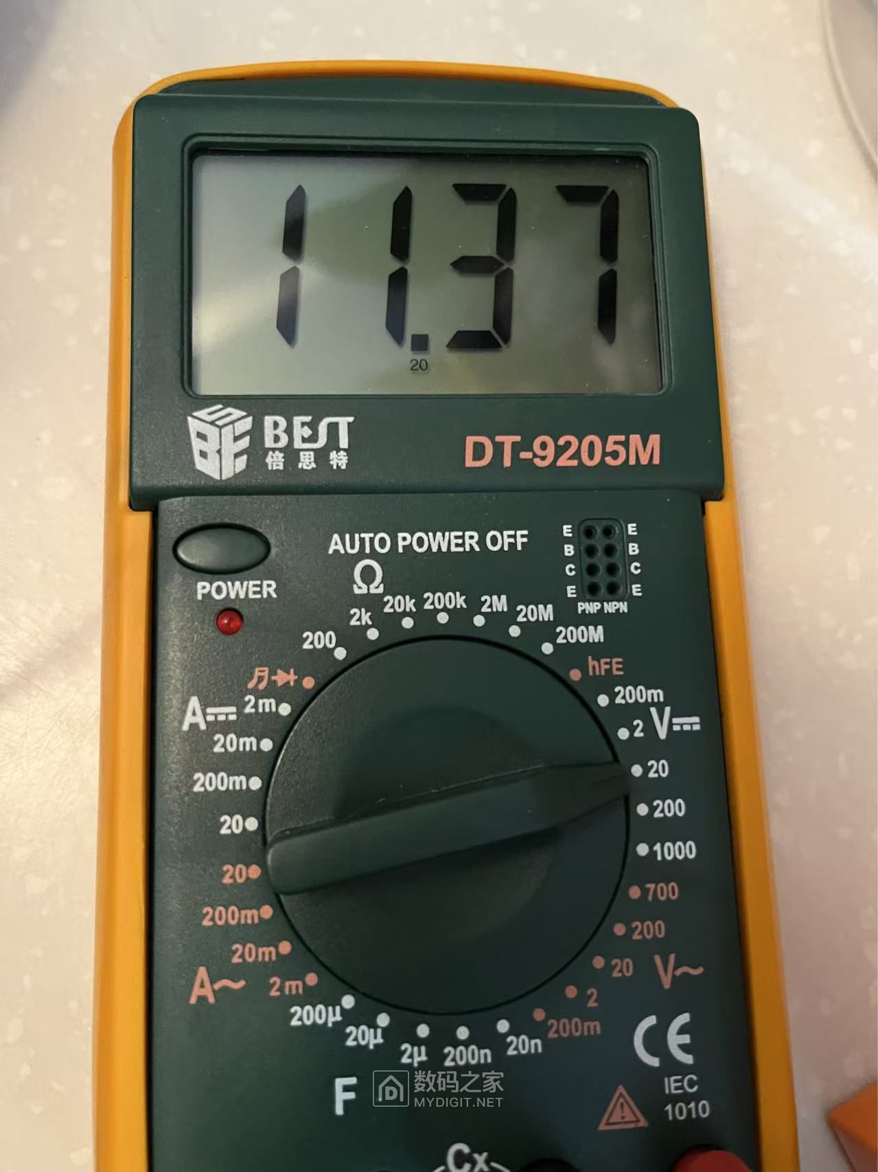

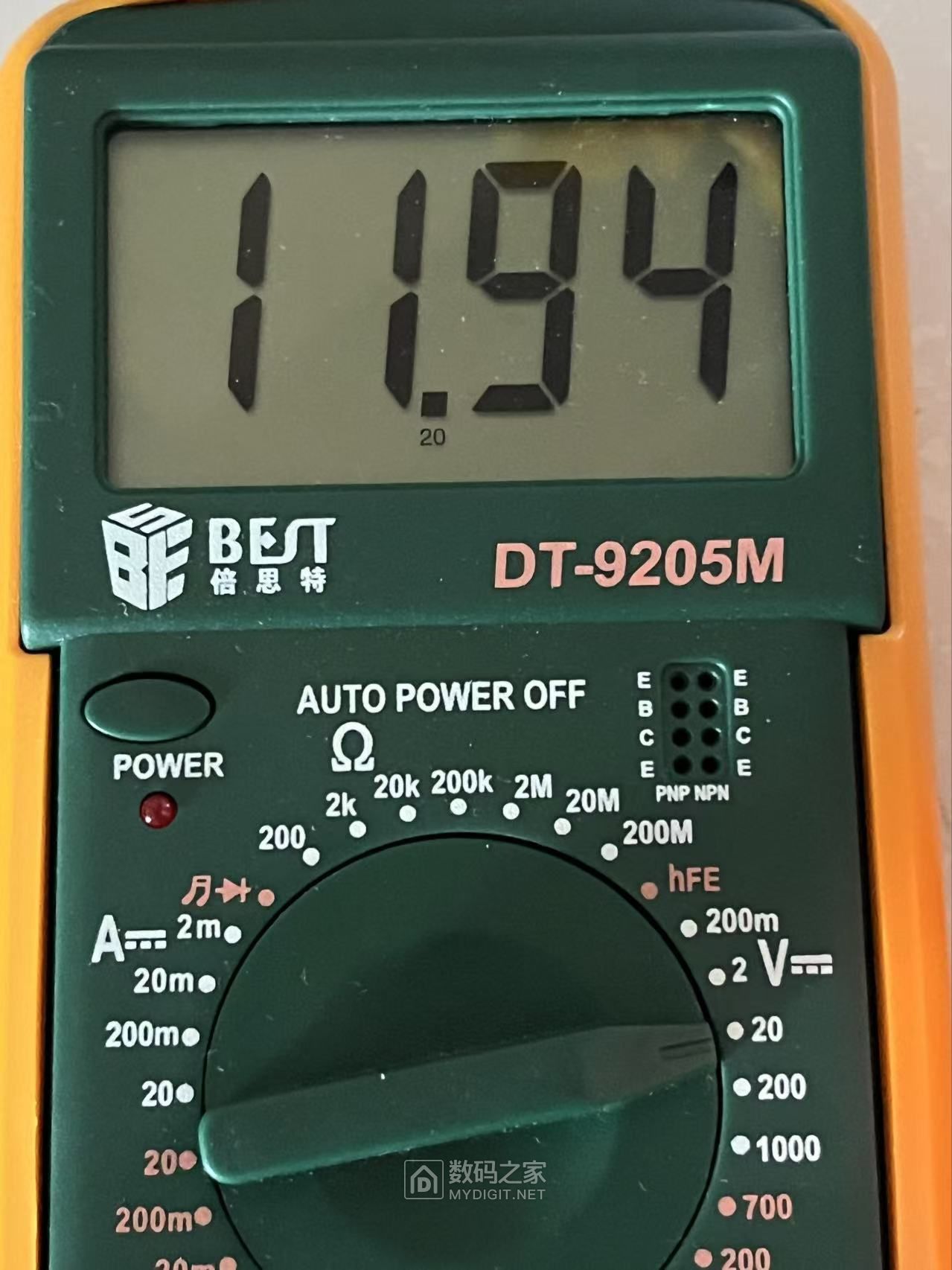

表现就是空载时电源不响,插上DC插孔,路由器就开始响(电源不响),二者紧挨着,很容易让人以为是路由器的问题。
测了空载电压只有11.3V,啥也不说了拆吧。

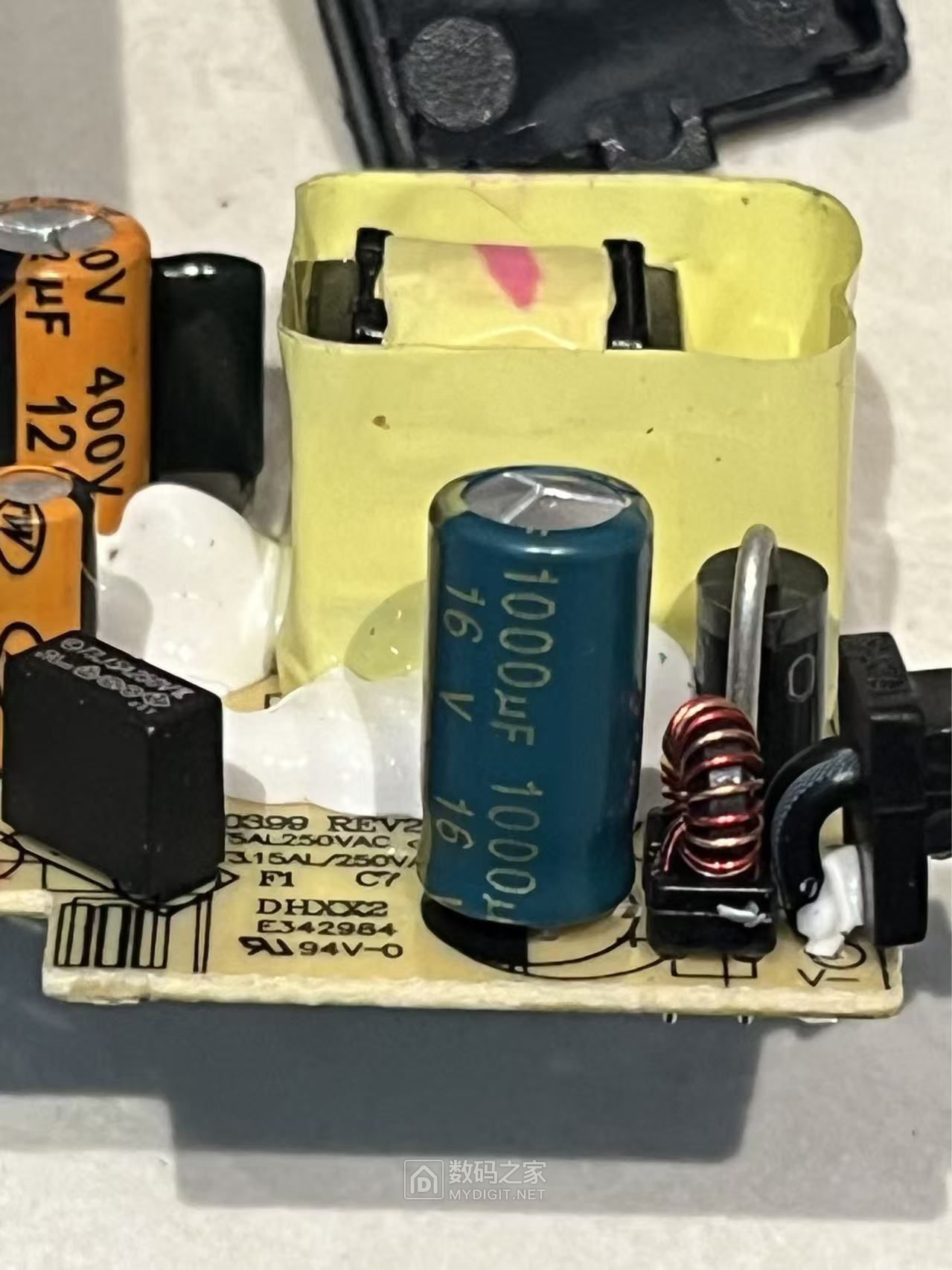

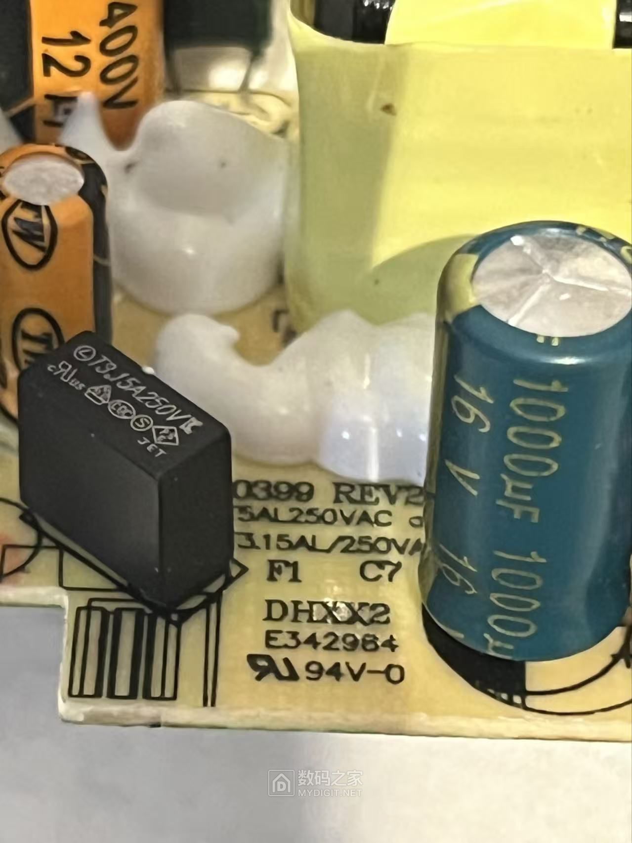

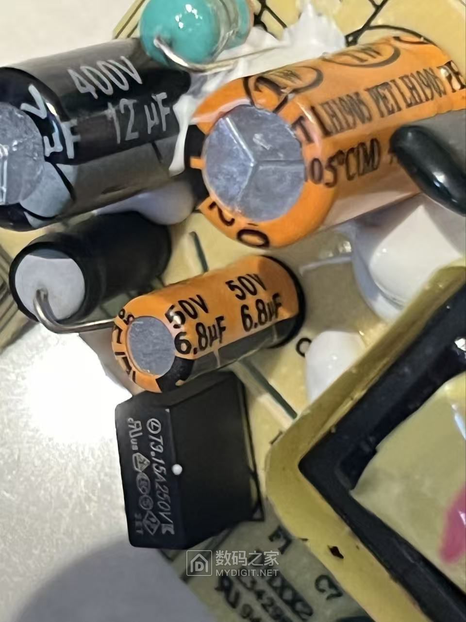

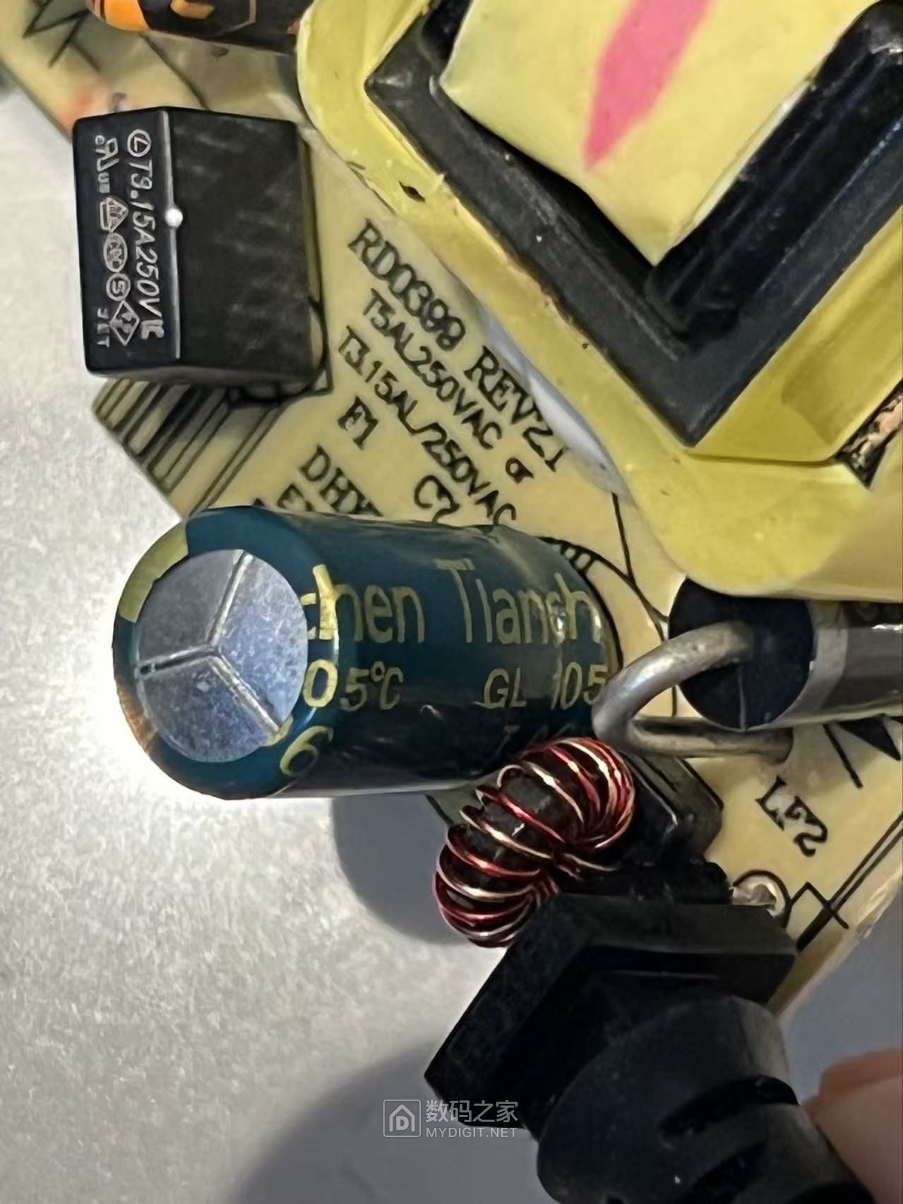

一拆果然就是输出端的16V 1000uF电容凸出了,突然想起以前的维修贴,再发现发现内核很眼熟。
回去翻之前的帖子,完全是一样的,只不过现在这款还阉割了一个压敏电阻(真是省料无下限)。
貌似输出端还有一个元件也省了,变压器旁边打了一大坨胶那个位置。
只能说省成本到了极限,能用而已。

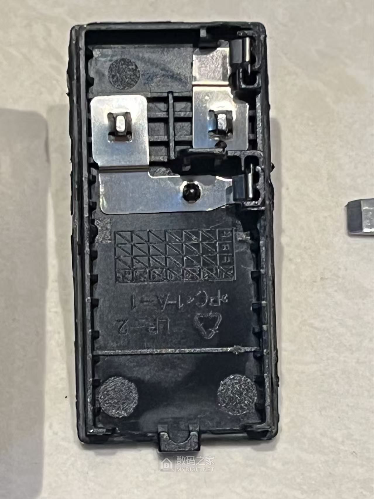

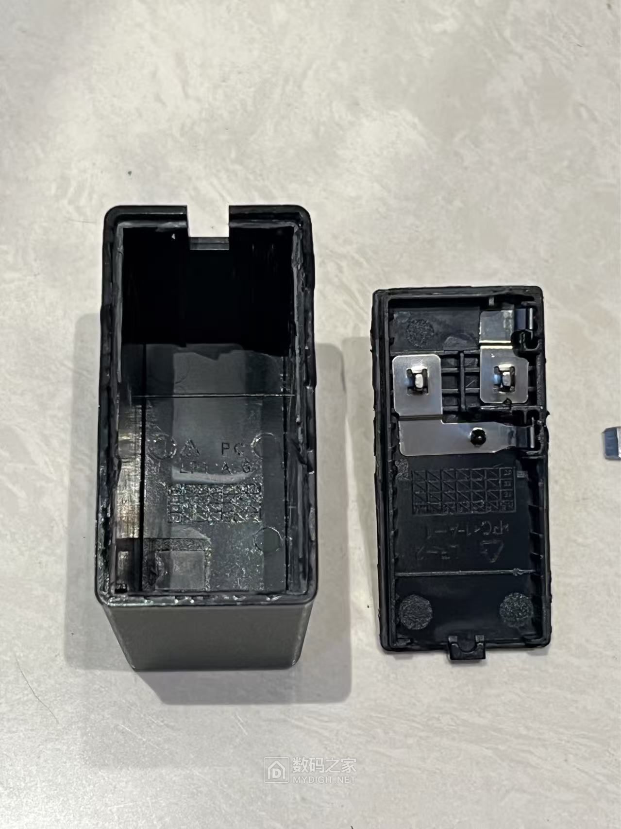

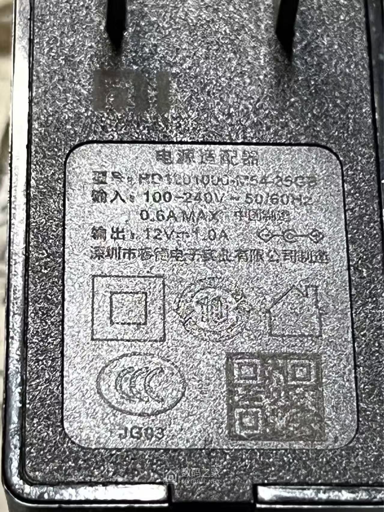

▼外壳

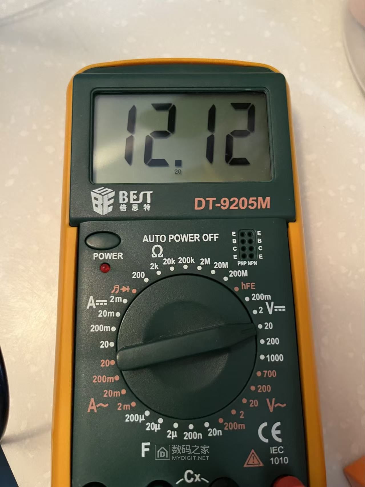

▼电压测量
库存的一个同款电源,也就是前次修好的那个,电压是12.12V。

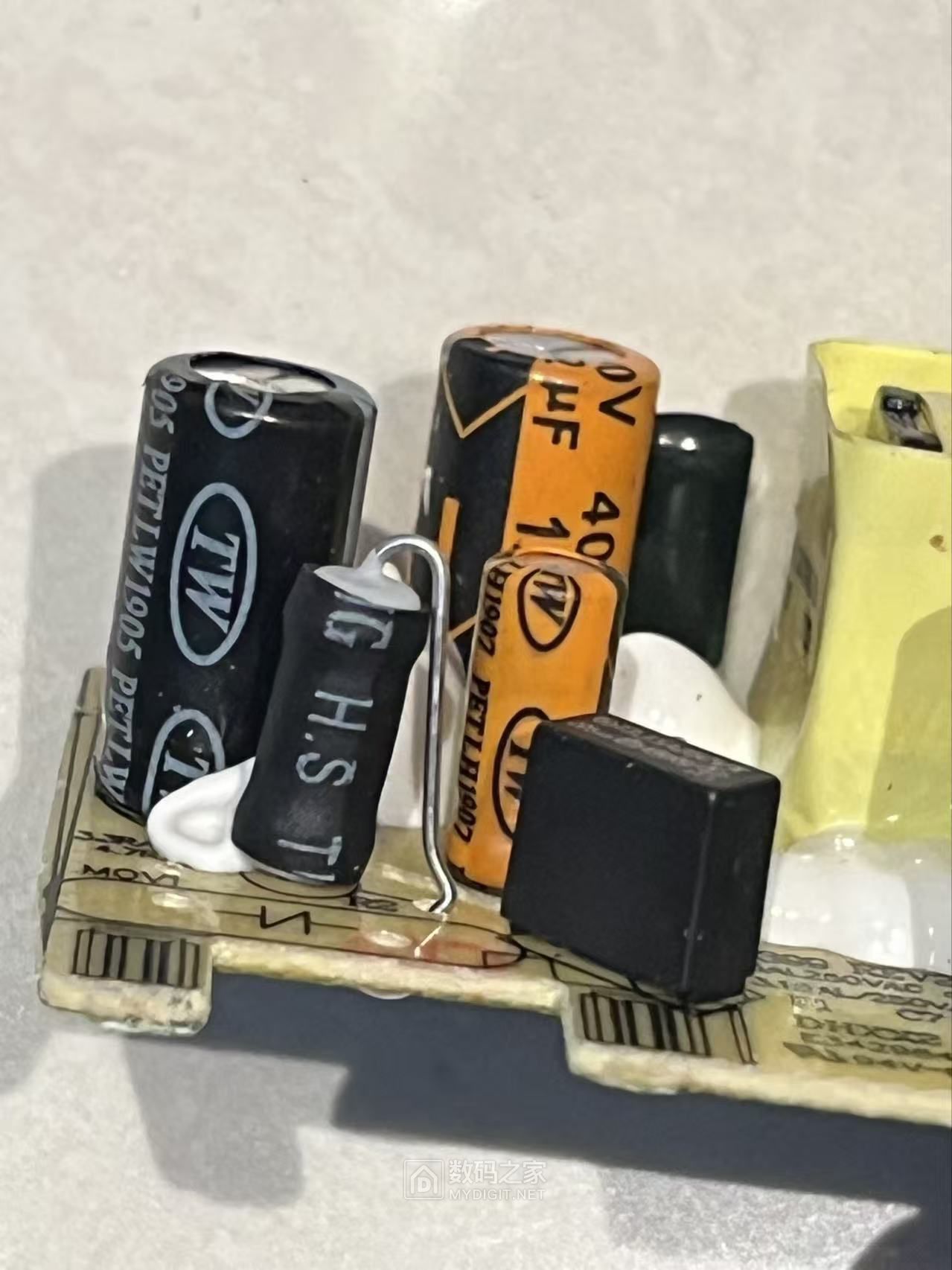

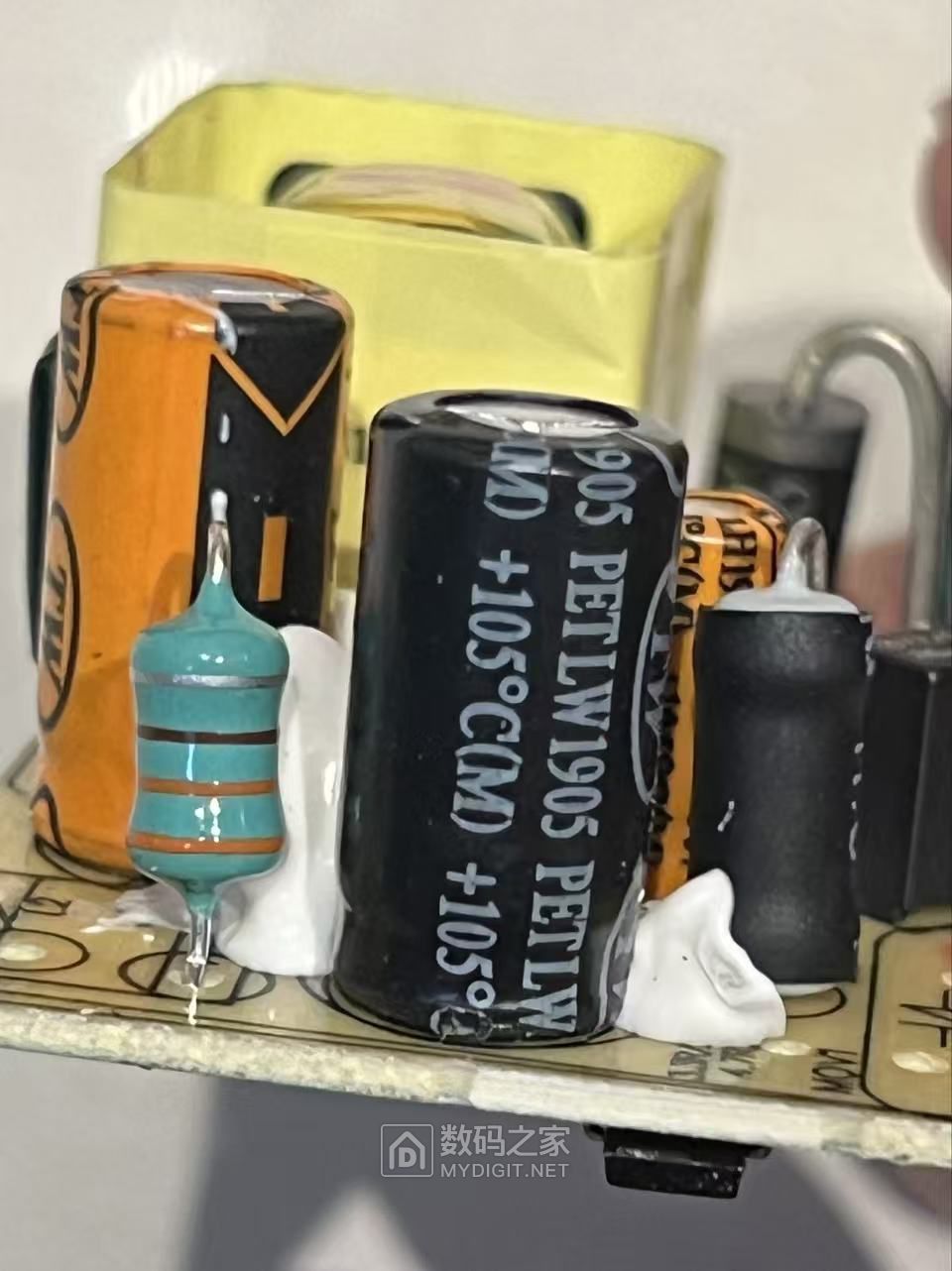

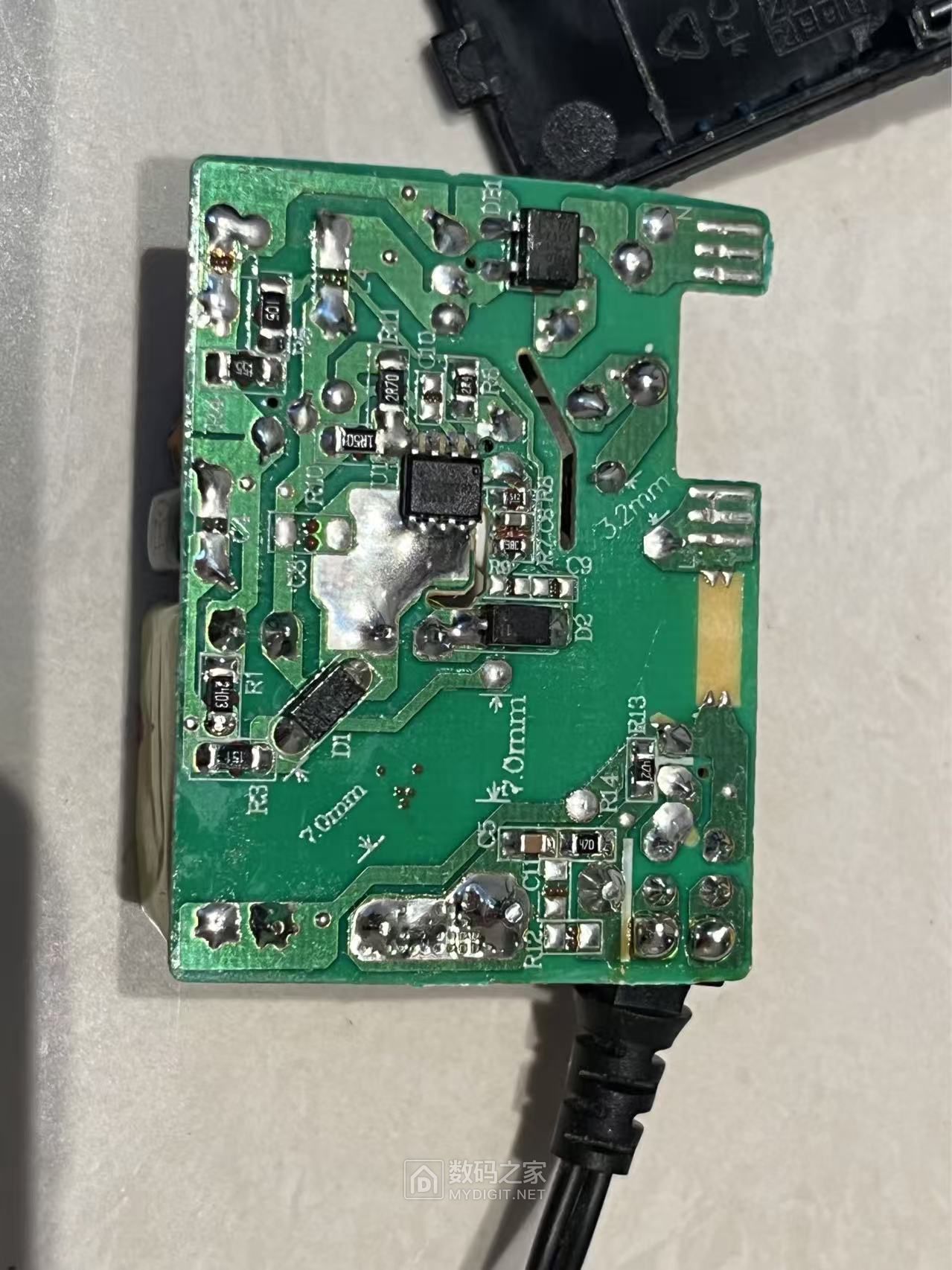

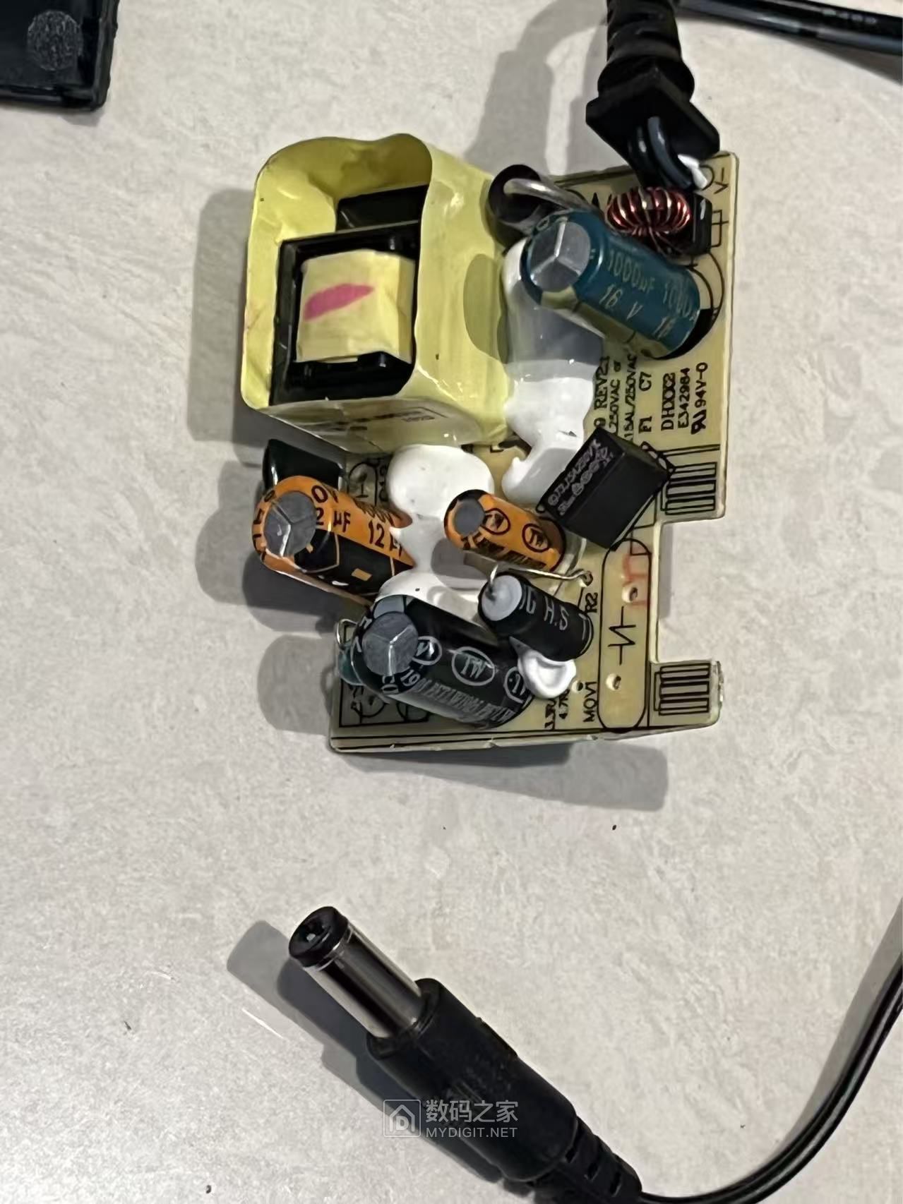

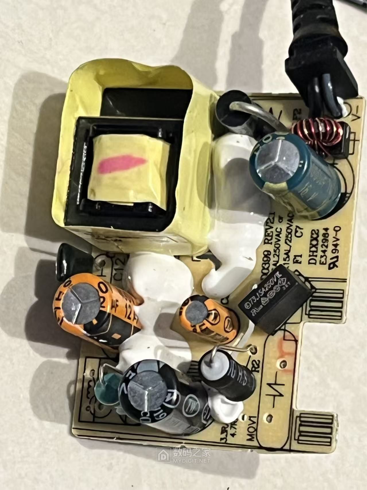

▼内核
▼库存没有1000uF的电容,找了2个470uF的并上去,反正空间有的是,换上就好了。
收工,下单了几个12V电源和1000uF电容备用。
