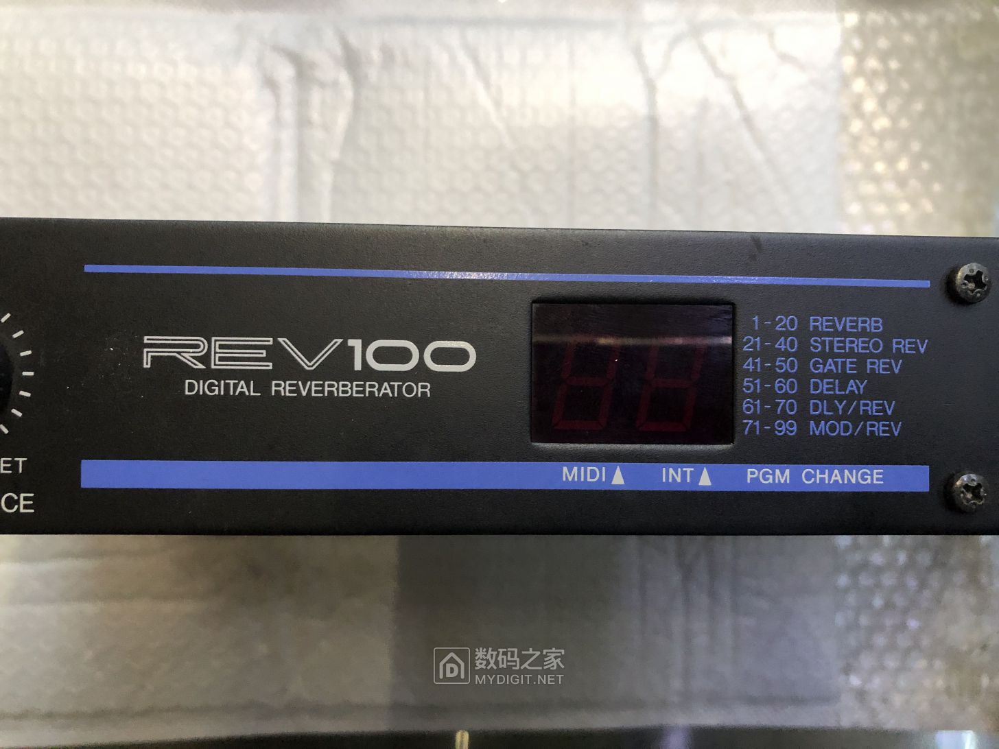

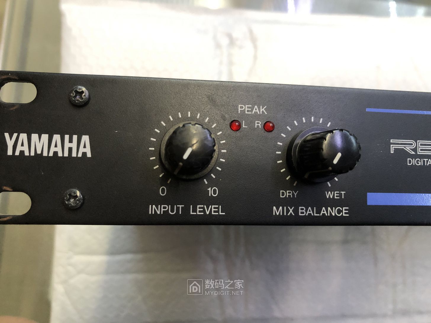

这也是朋友不要的,拆来看看是不是真的,这台https://www.mydigit.cn/thread-496108-1-1.html,这台个人认为不太够真,进城,再晚就可能堵在路上和一帮两箱油选手拼命

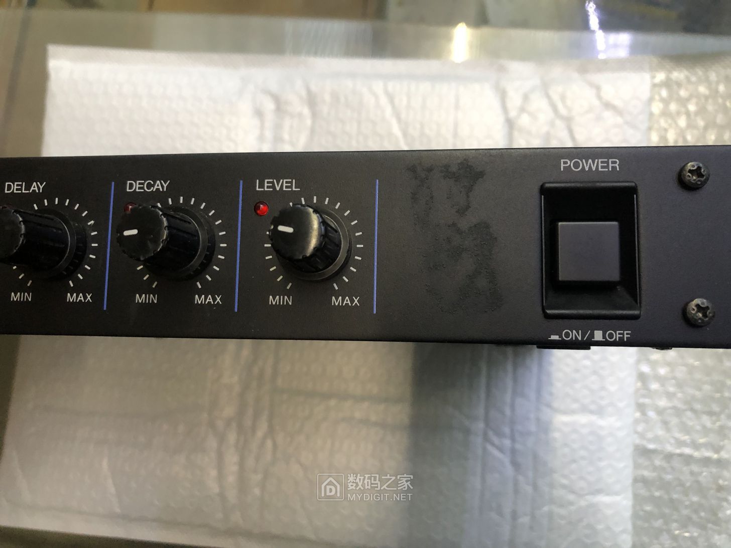

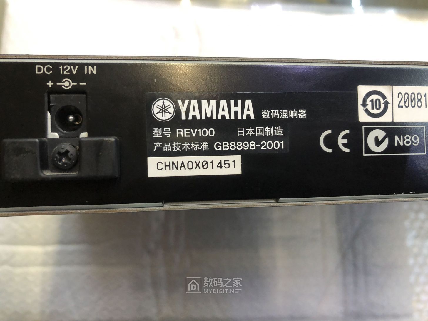

写着日本国制造,非常标准的中文,这个不是黑体字吗?大佬科普一下
12v电源接口

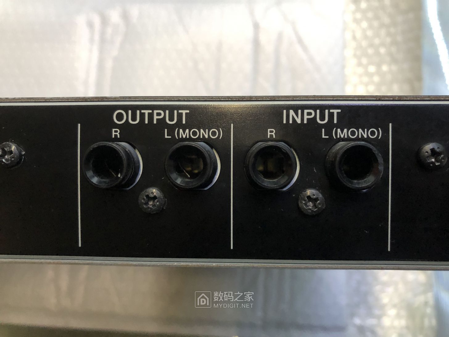

输入输出接口

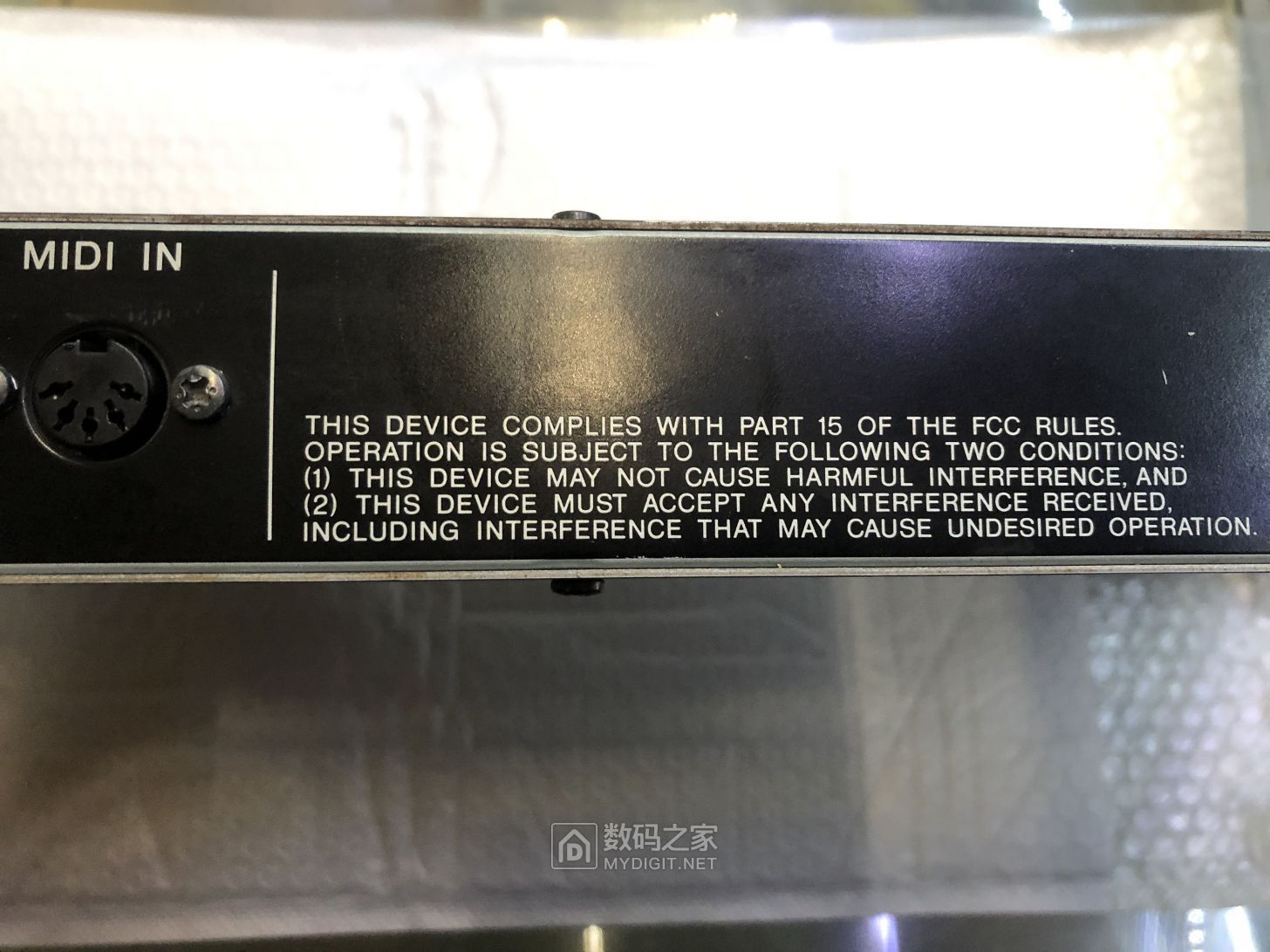

MIDI输入接口

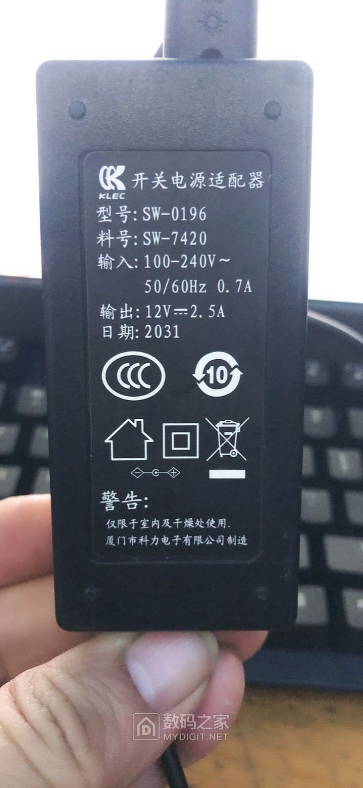

力科的12v2.5a电源,这个一定不是原装的,接口是5525.

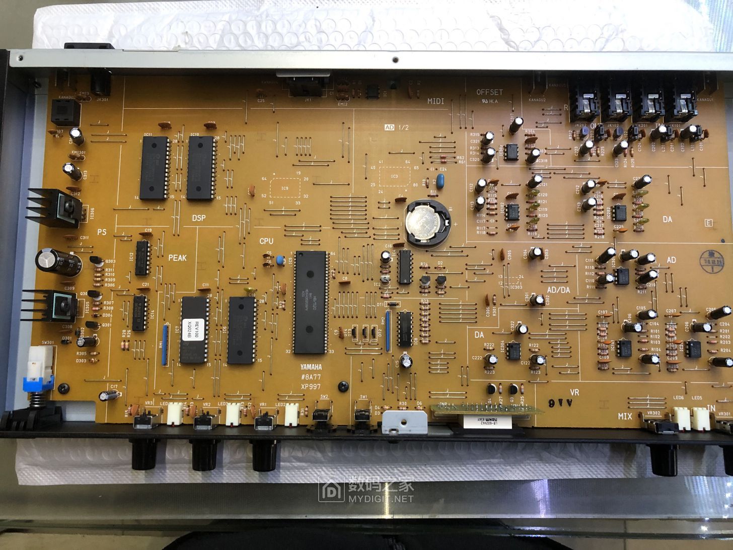

下面来看主板,布局非常爽,你说是不是真的?

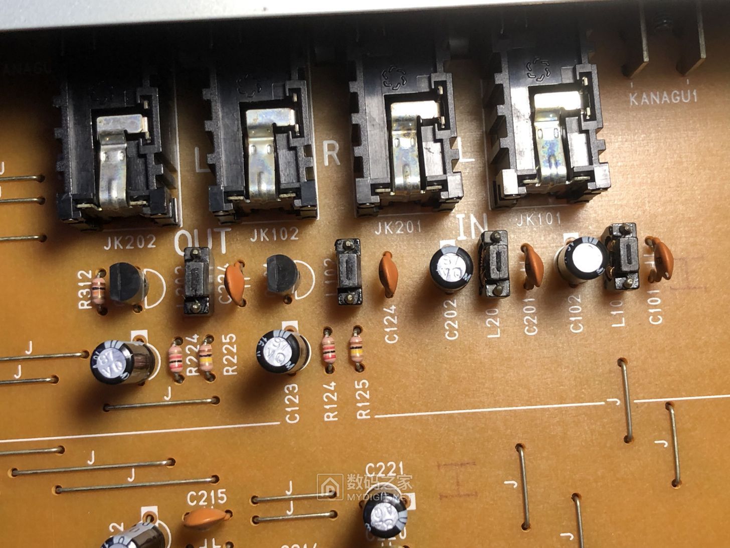

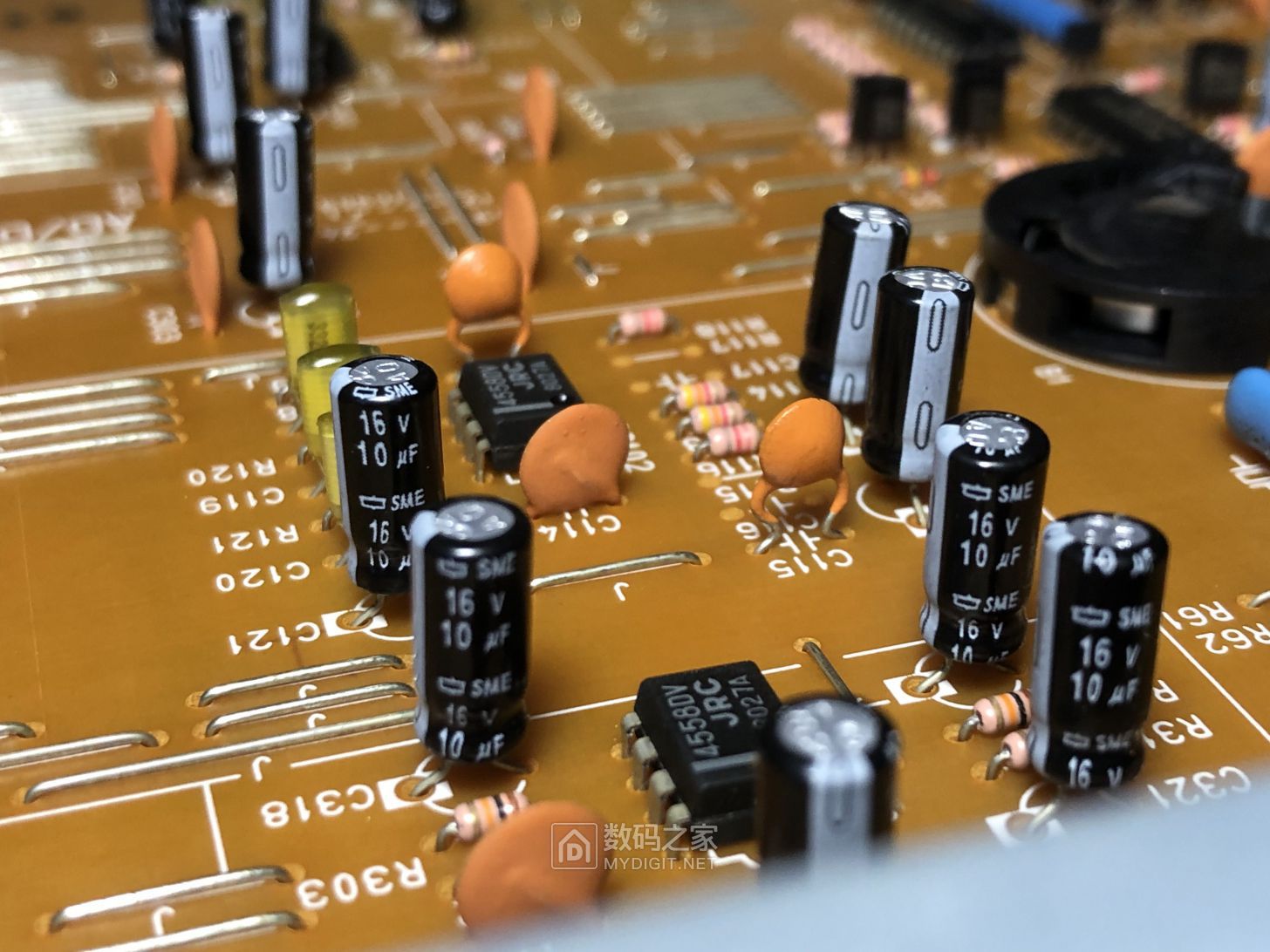

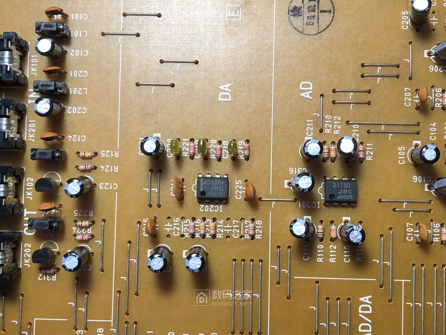

输入输出接口及DA部分的运放,型号是4558DVJRC,AD部分运放型号是2115D JRC,全部来自日本无线电公司

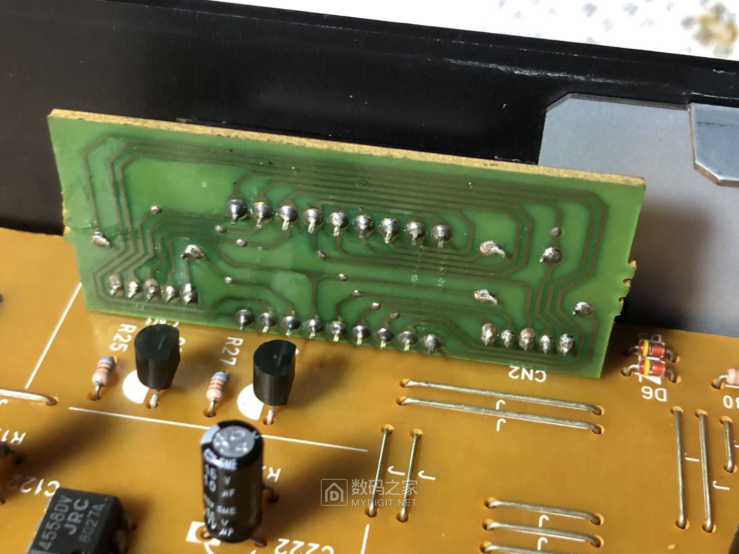

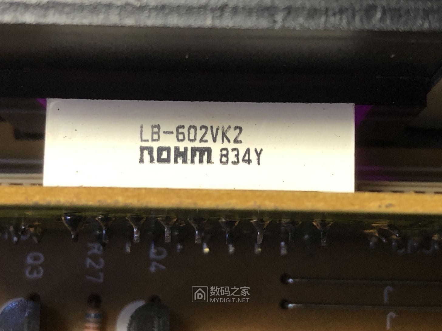

这个是数码管

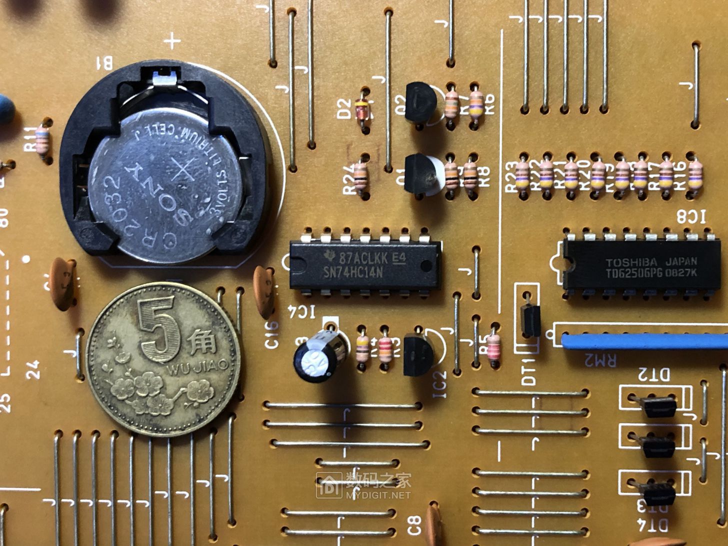

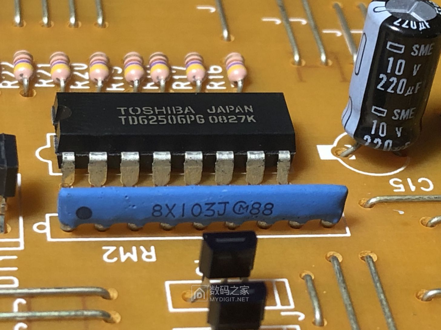

记忆电池及TI的HC74芯片和日本人东芝的TD62506PG驱动阵列芯片

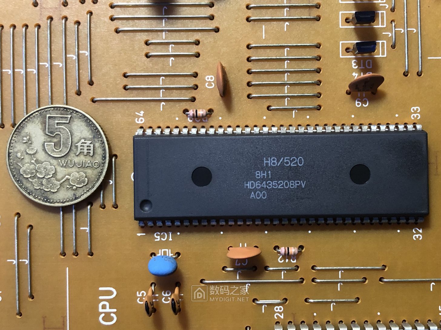

日立(瑞萨)的h8系列mcu

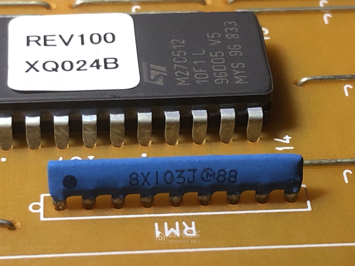

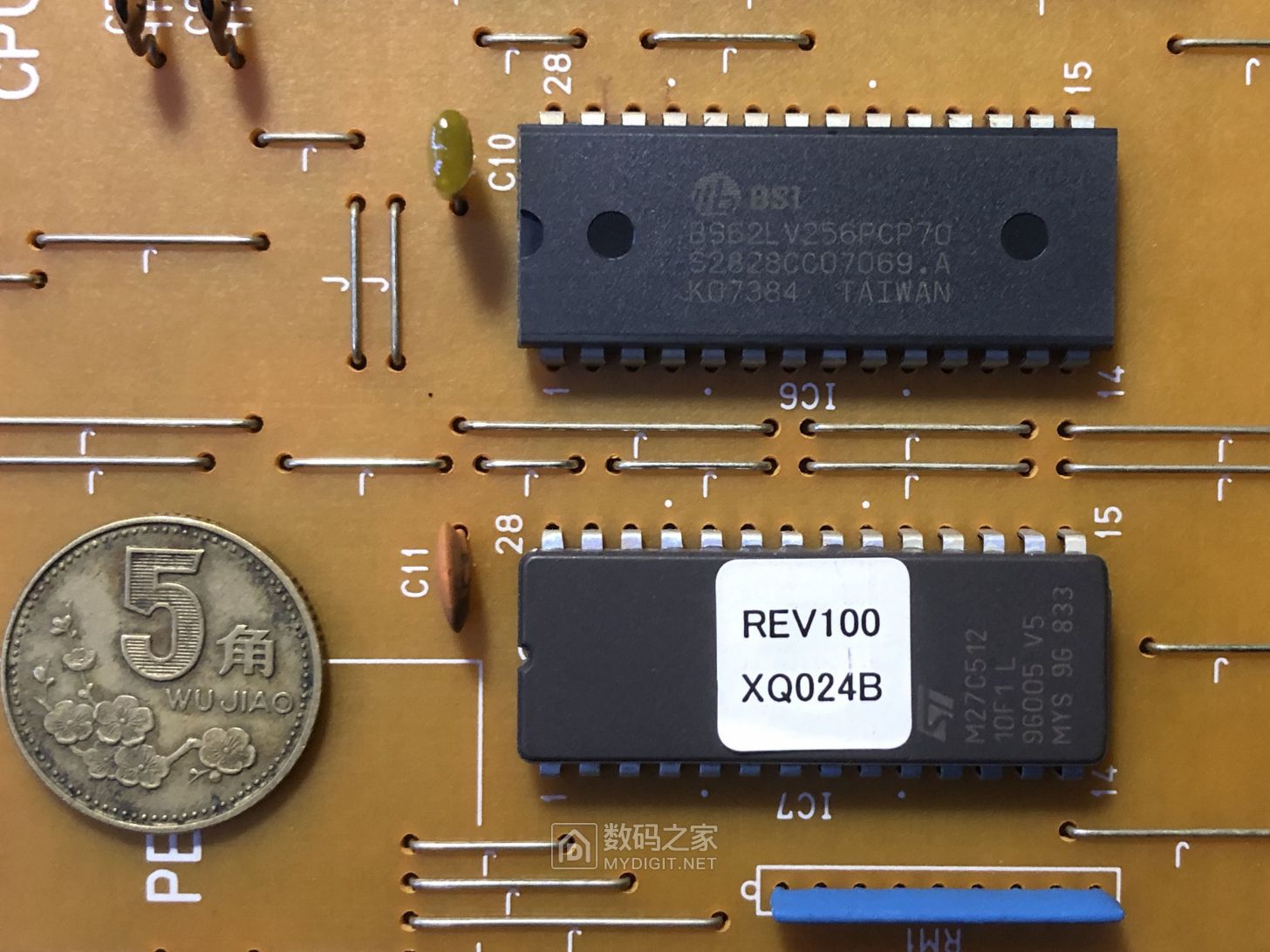

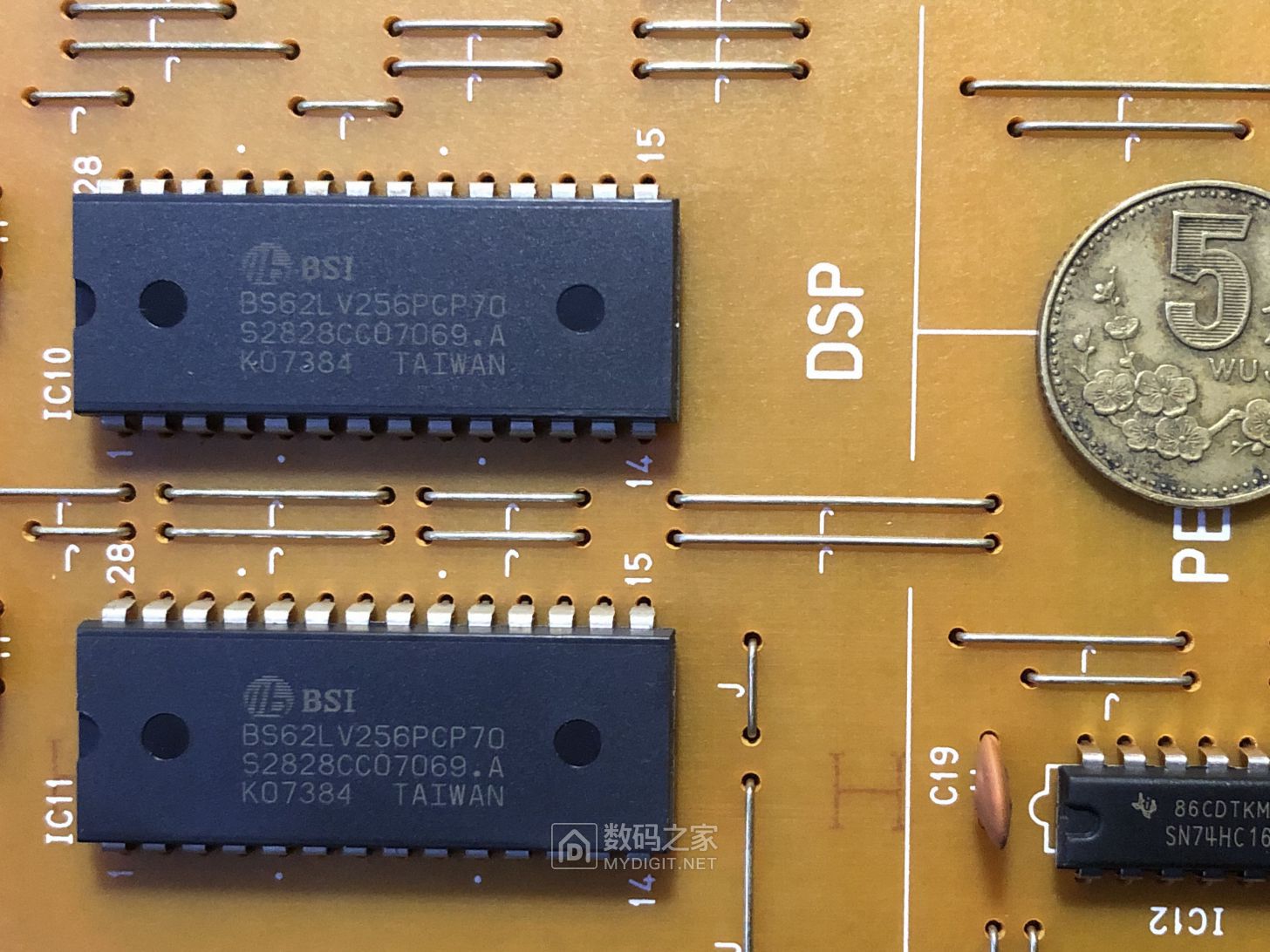

来自台湾的SRAM芯片,下面是来自意法的EPROM,型号为M27C512,容量为64kx8,上面标签写着本机型号REV100,下面应该是版本
来自台湾的SRAM芯片

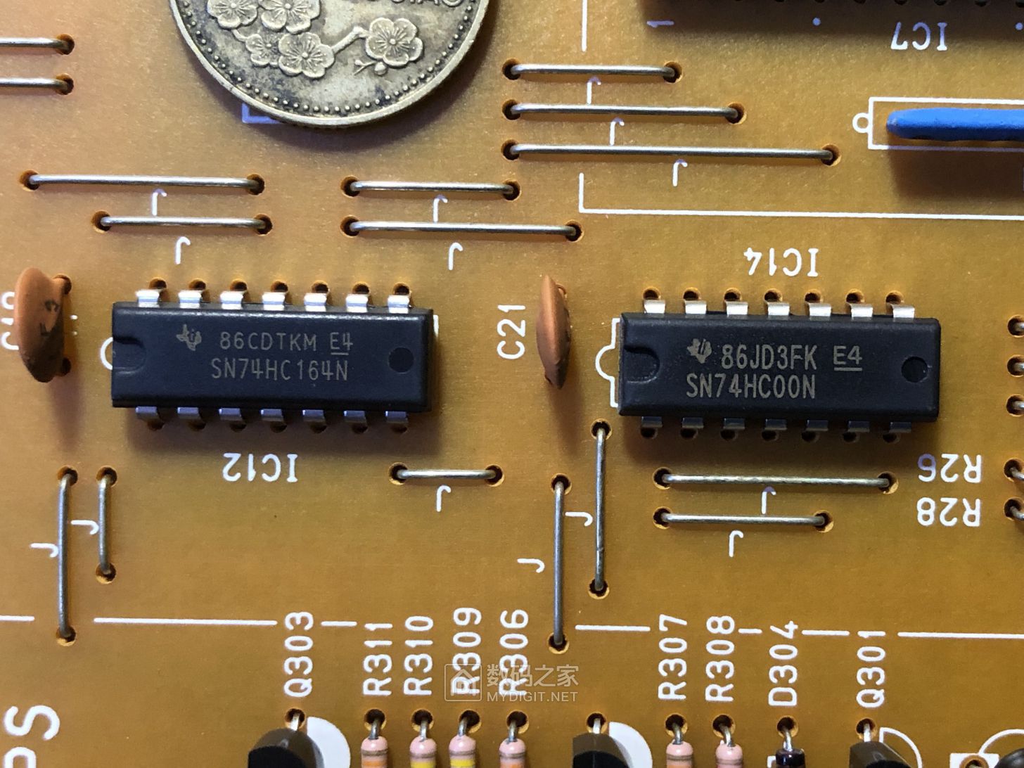

这里还有两个74HC芯片

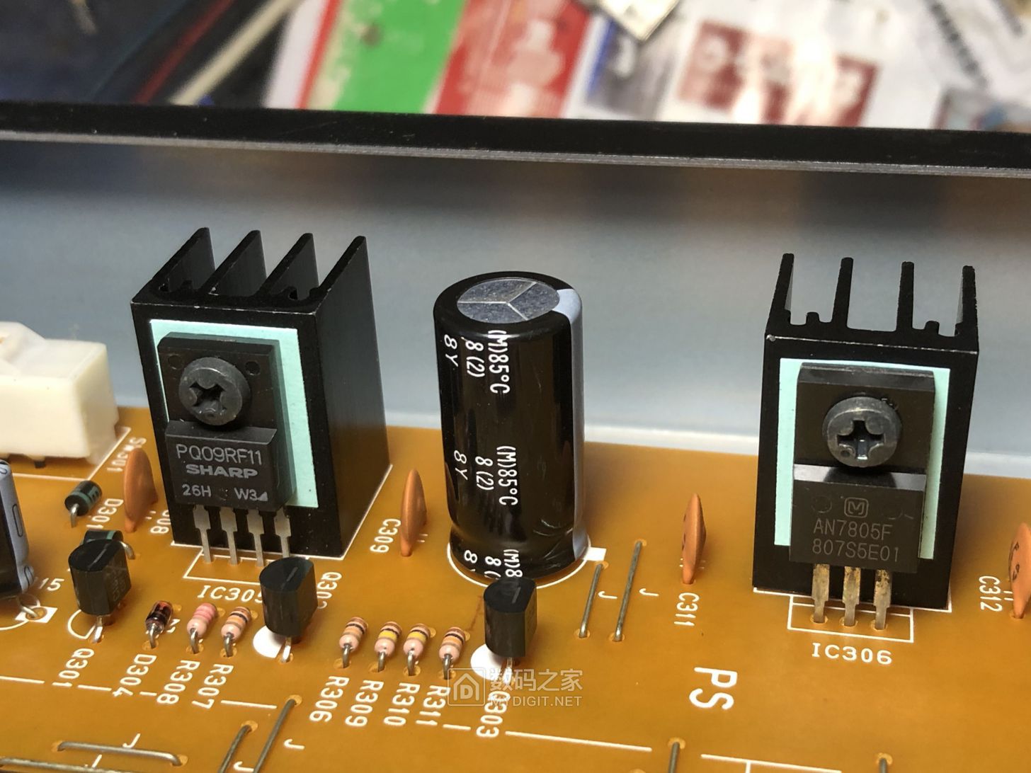

这是夏普(SHARP)品牌的芯片,型号为PQ09RF11,从电路看应该是一个电源稳压芯片,具体资料不明
旁边的AN7805F,是来自松下的三端稳压芯片,1脚输入,2脚接地,3脚输出的是5v,通常带散热片

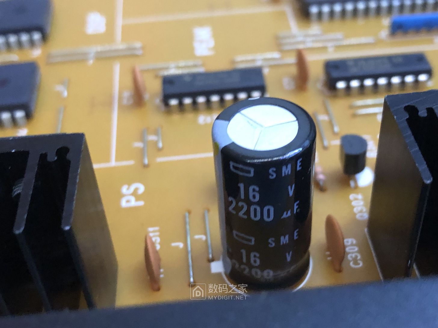

16v2200uf电容,品牌不明,大佬科普一下

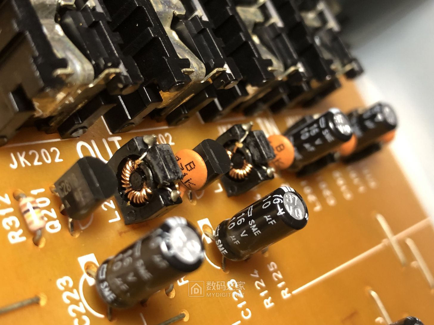

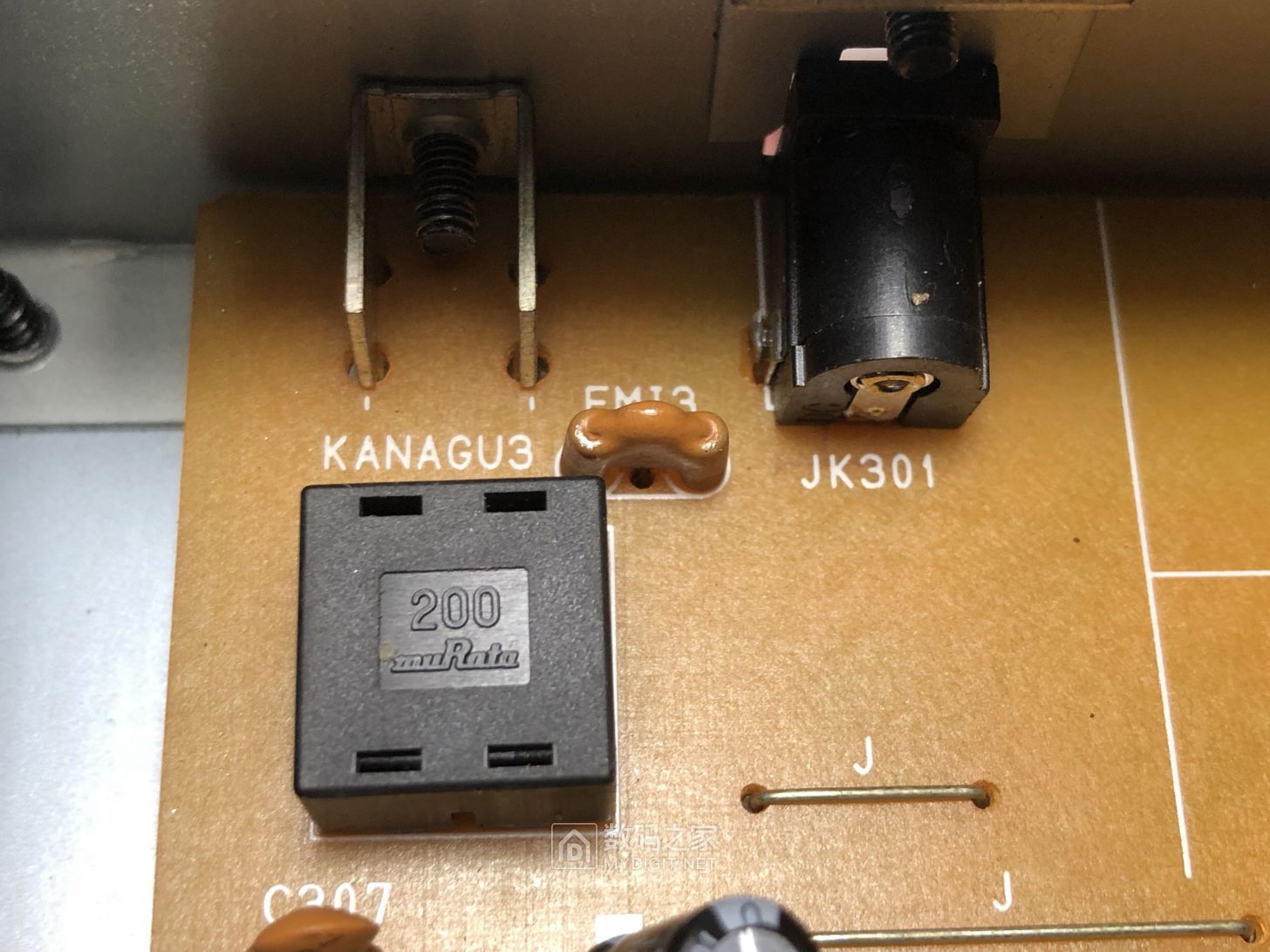

来自日本村田的电感,位置在5525接口旁边,用于滤波

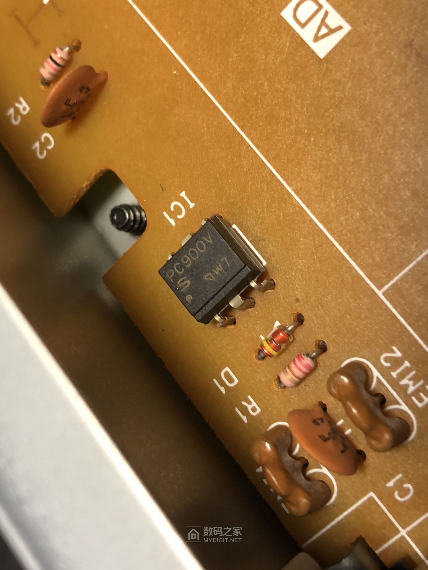

pg900v的光耦,品牌不明
输入输出接口的电容与电感,感觉非常精致
这个是运放旁边的电容

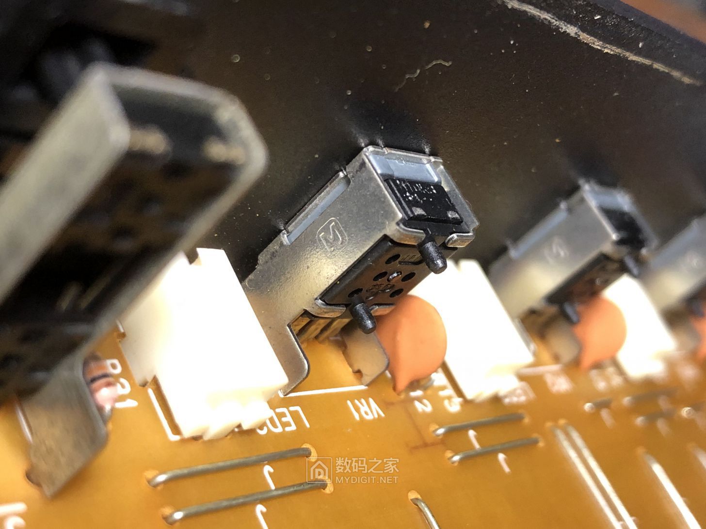

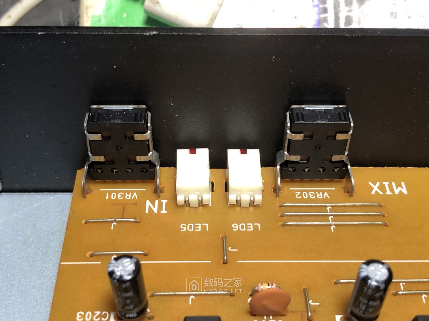

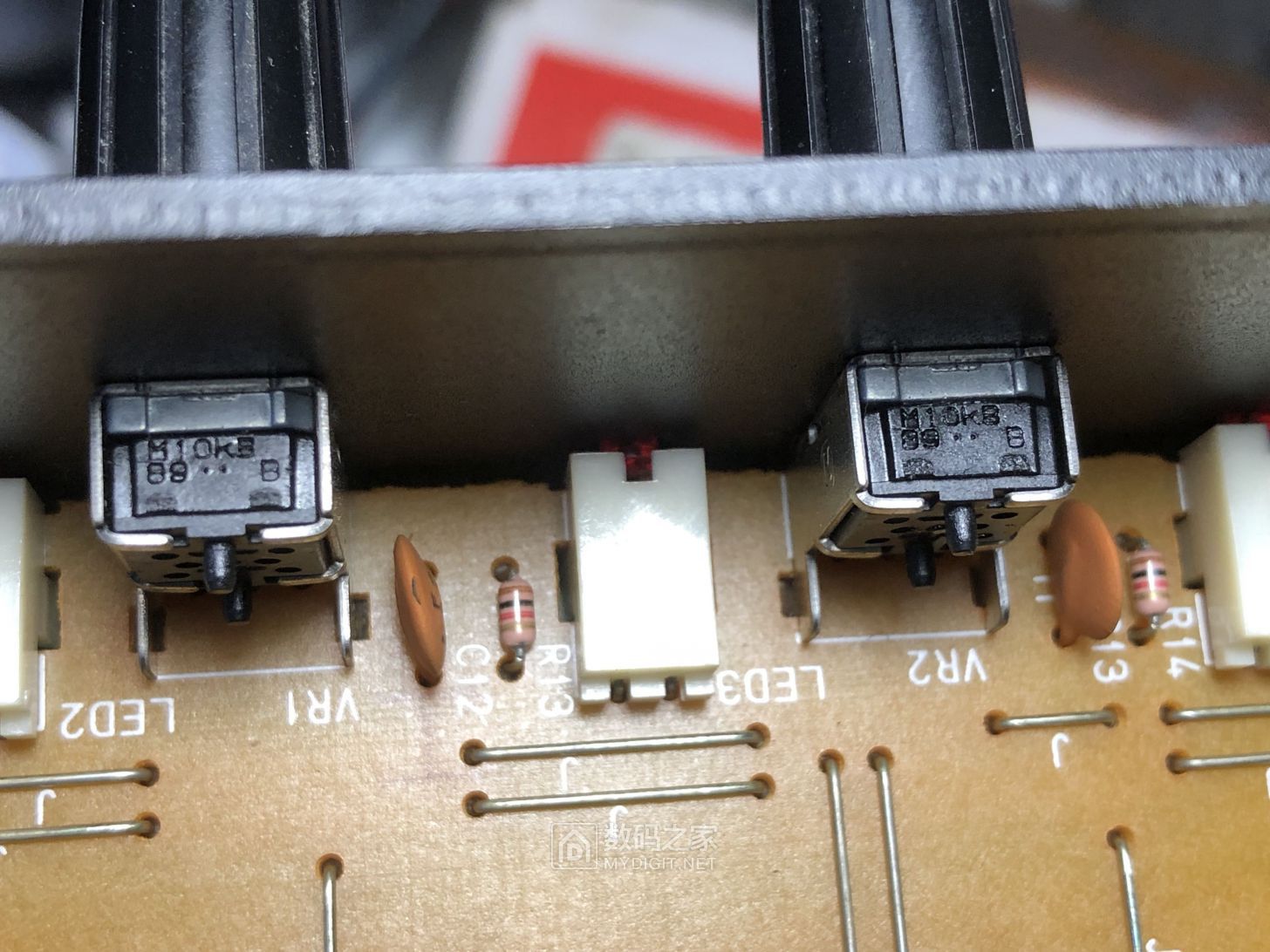

来自日本松下的电位器

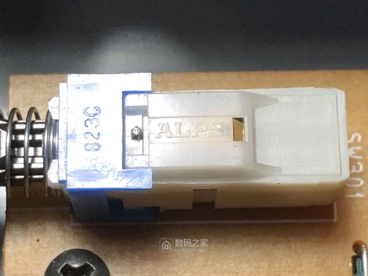

来自日本ALPS的开关,大名鼎鼎

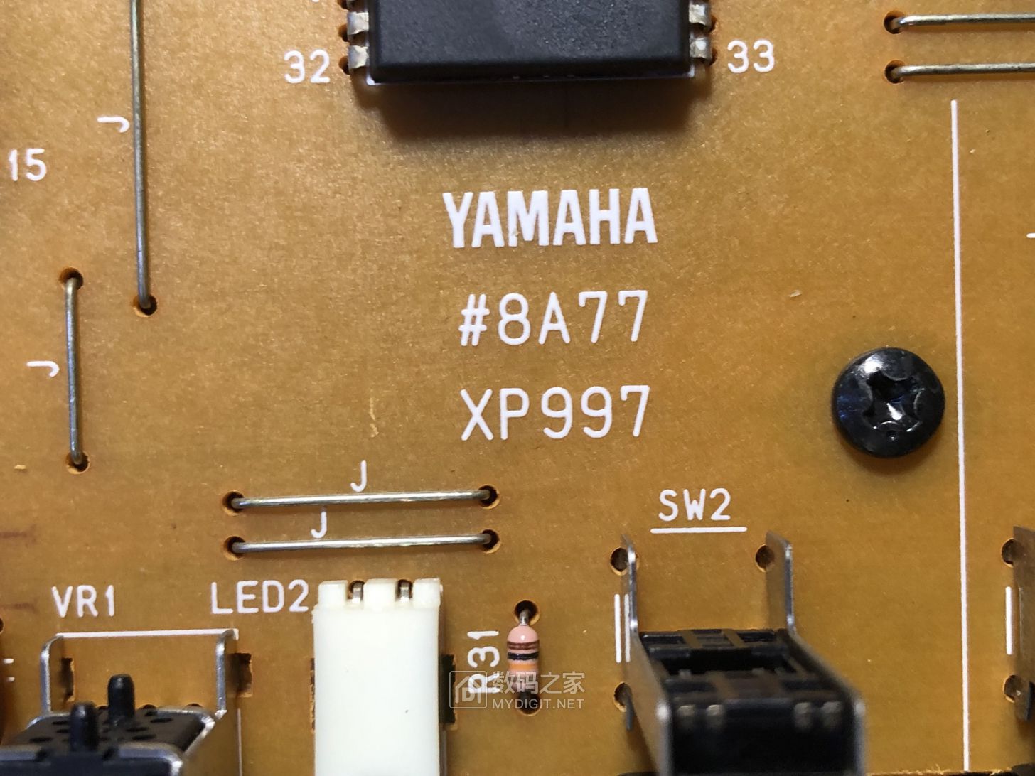

板号

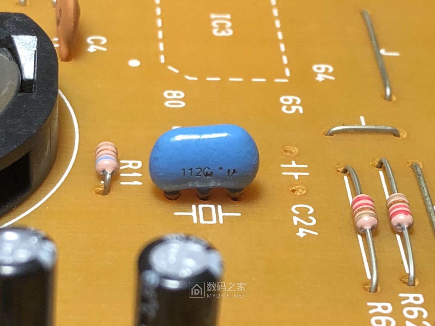

蓝色的是103的电阻吗?这个没见过,更没用过

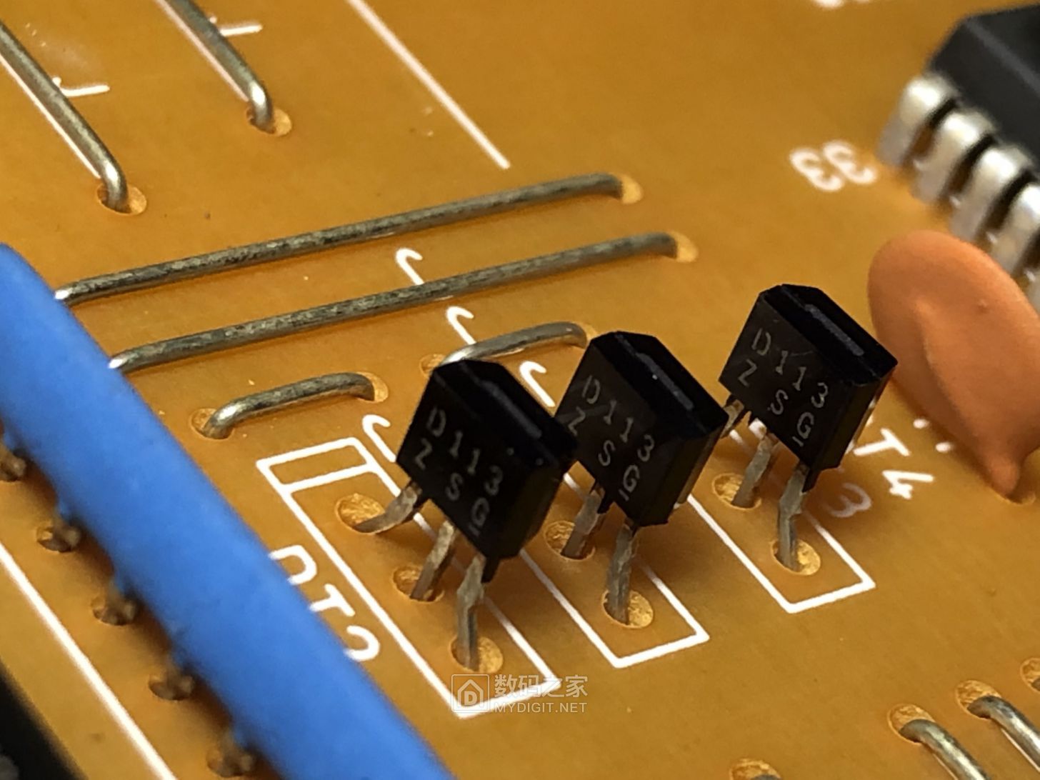

D113,这个我也没用过,没见过
