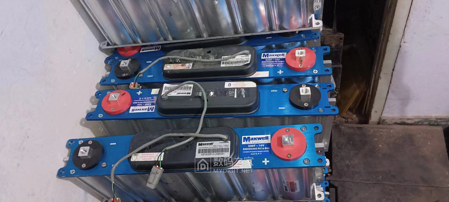

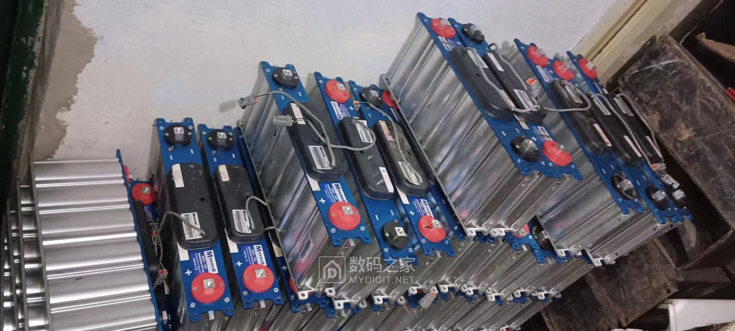

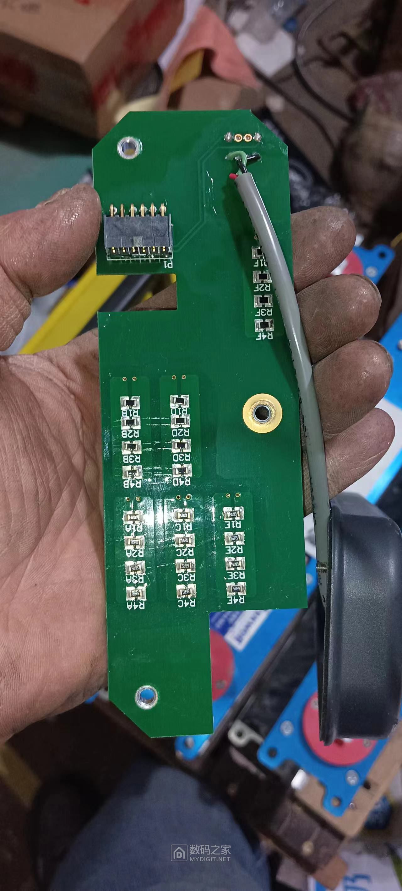

美帝的超级电容MaxWell 500F-16V,中国产的,那根电线都是美帝产的。内部均衡板就是纯电阻的,使用时最好拆了,要不很快把电容电放没了。这玩意据说都是风力发电机上的,相当于电池,可靠性比电池高,应急时调整风力发电机叶片角度的。
MaxWell 500F-16V
MaxWell 500F-16V
