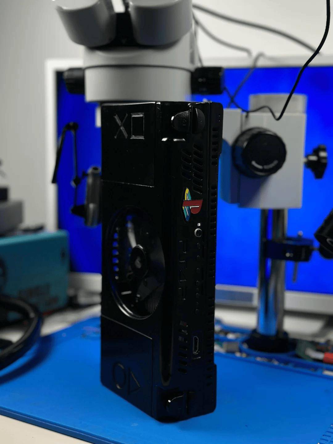

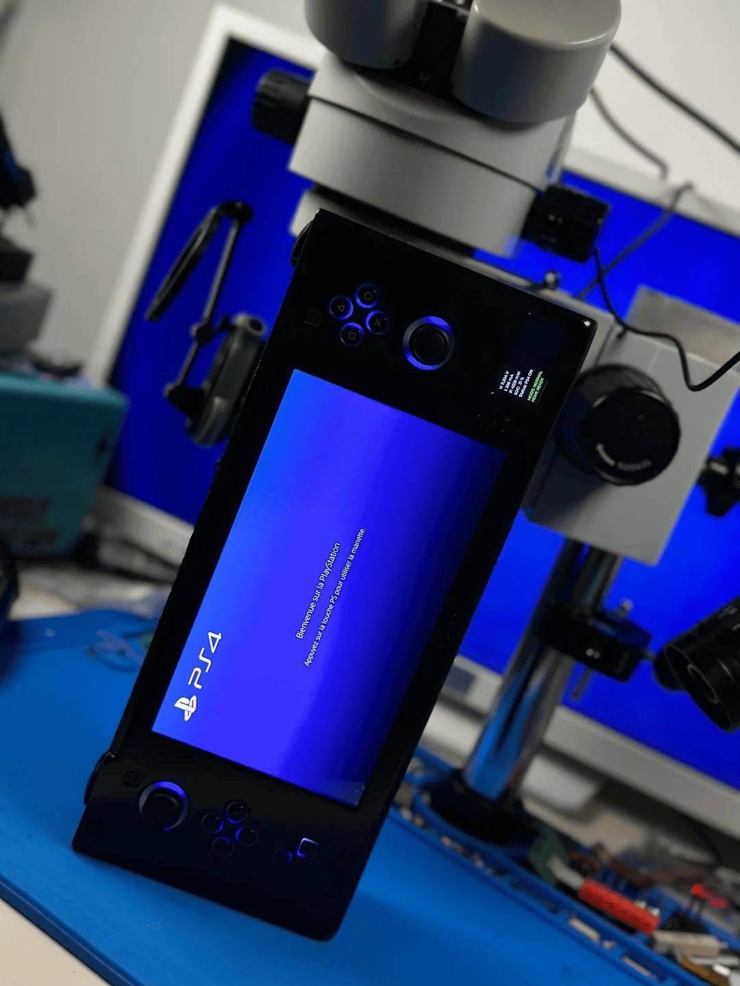

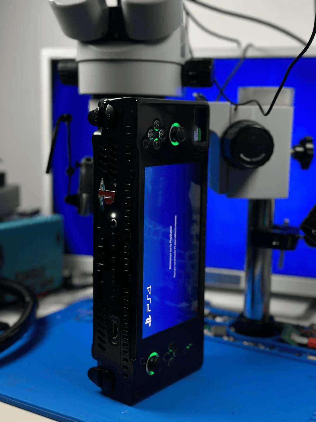

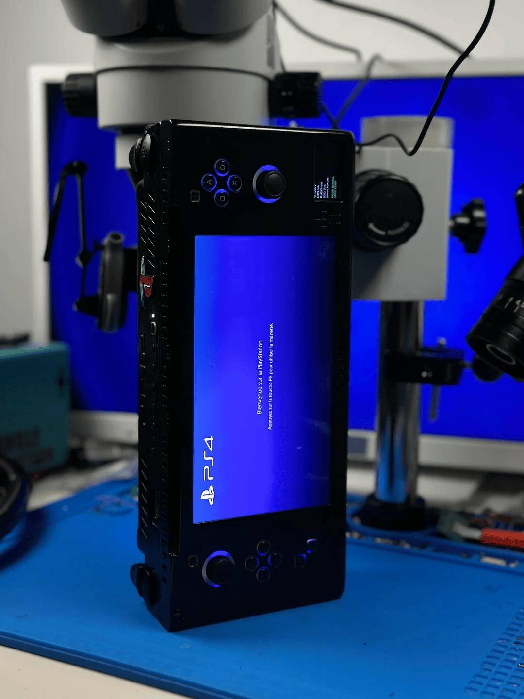

网友 u/wewillmakeitnow 于 1 月 24 日在 Reddit 社区发帖,展示了一款硬核 DIY 作品:将 PS4 Slim 改造为游戏掌机,整个改造项目历时一年多,被作者称为“个人工程挑战”。
外观方面,原文中并未提及具体尺寸,不过该网友移除了光驱,物理裁剪(Trim)了原厂主板,并通过 3D 打印外壳,适配了 7 英寸的 OLED 屏幕。

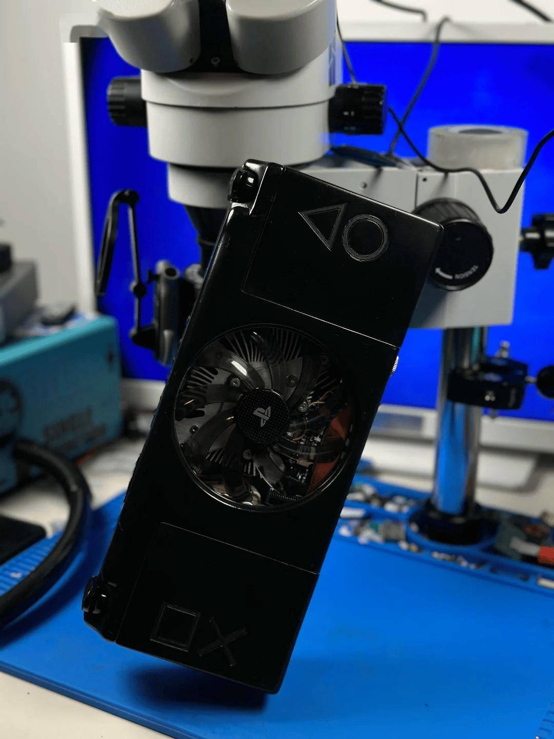

散热方面,该网友设计了一套全新的供电与散热系统。机器内部集成了 ESP32 微控制器,运行定制固件来实时监控温度并管理背部风扇。该固件还设置了安全熔断机制,一旦电压达到 10V,控制器会自动切断电源以保护系统和电池。
续航方面,设备内置了 6 颗 21700 电芯,总容量为 130Wh,在运行轻量级游戏时能坚持约 3 小时,而在游玩 3A 大作时约为 1.5 小时。
接口方面,改造后的掌机保留了完整的扩展性,设有 HDMI 接口,用户随时可以将其变回“台式机”连接大屏幕游玩,还提供了 3 个 USB-C 接口,并保留了原装 DualShock 4 的天线模块。IT之家附上相关图片如下:
