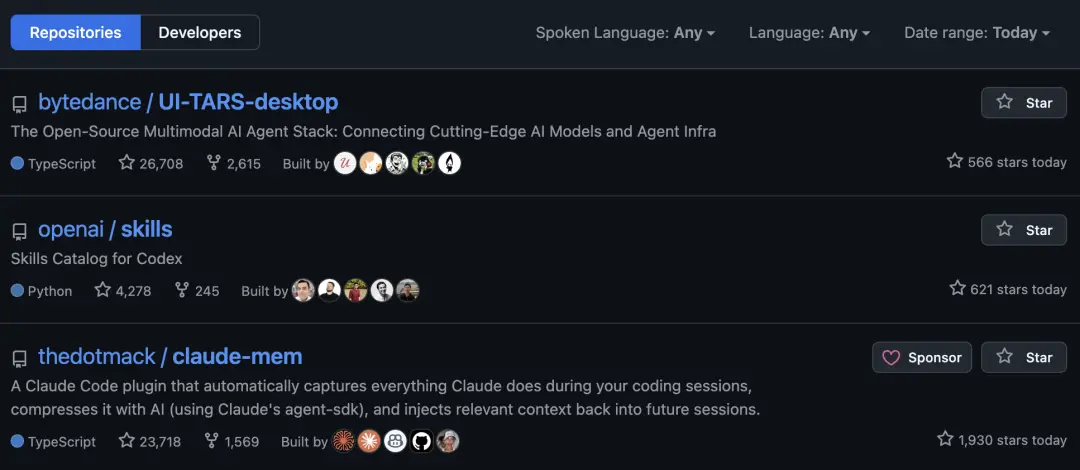

GitHub最新热榜榜首,来自字节。
这波自研硬核技术不是别的——
正是豆包手机的核心支撑,GUI Agent模型UI-TARS
力压OpenAI官方Skills,开源登顶榜首,突破26k Star!

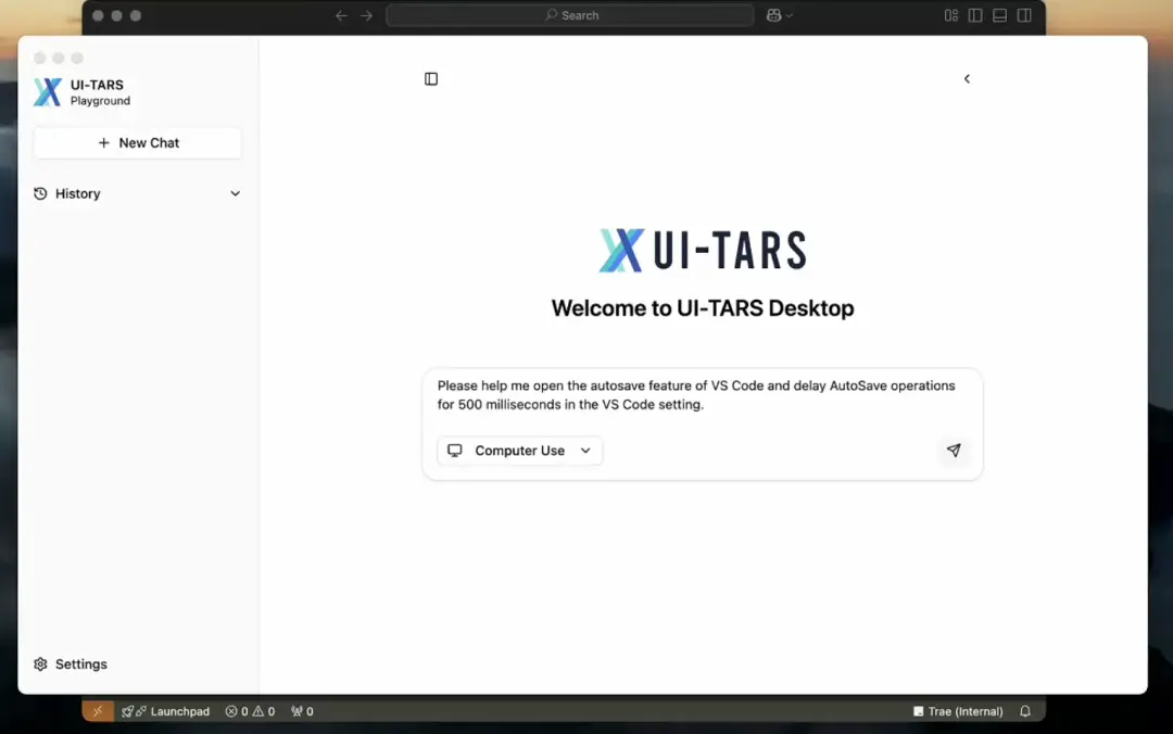

UI-TARS的核心是个多模态AI智能体,你只要通过自然语言指令——
也就是说句人话,就能让它自己点鼠标、敲键盘、拖动滚动、翻页浏览,在浏览器和各种软件里帮你完成一整套复杂操作。
主要包含了Agent TARS和UI-TARS-desktop两个项目。
Agent TARS支持一键式开箱即用的CLI,可以在有界面的Web UI环境执行,也能在无界面的服务器环境运行;
UI-TARS-desktop则是一个桌面应用程序,主要帮你操作本地电脑和浏览器。

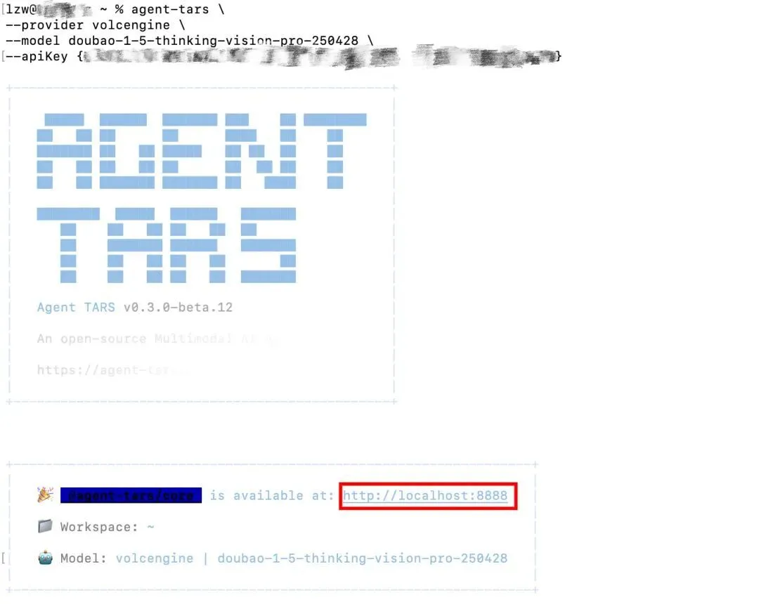

如果有朋友想体验,部署起来也非常简单,只需要三步。
第一步,检查有没有安装Node.jsChrome,没安装Node.js的话,要安装一个>=22的版本。
检查可以用如下命令:
node -v
如果没有还没有安装,可以用nvm先安装一下:
# Install Node.js LTS
nvm install --lts
# Switch to Node.js LTS
nvm use --lts
第二步,安装Agent TARS。
最新版:
npm install @agent-tars/cli@latest -g
公测版:
npm install @agent-tars/cli@next -g
第三步,选择模型,需要API,当前Agent TARS可兼容Seed1.5-VL、claude-3.7-sonnet和gpt-4o。
agent-tars \
--provider volcengine \
--model doubao-1-5-thinking-vision-pro-250428 \
--apiKey {apiKey}
agent-tars \
--provider anthropic \
--model claude-3-7-sonnet-latest \
--apiKey {apiKey}
agent-tars \
--provider openai \
--model gpt-4o \
--apiKey {apiKey}
选完模型后,出现如下界面就表示部署完成啦!
然后我们点击上面框选的链接,即可打开Web用户界面。
