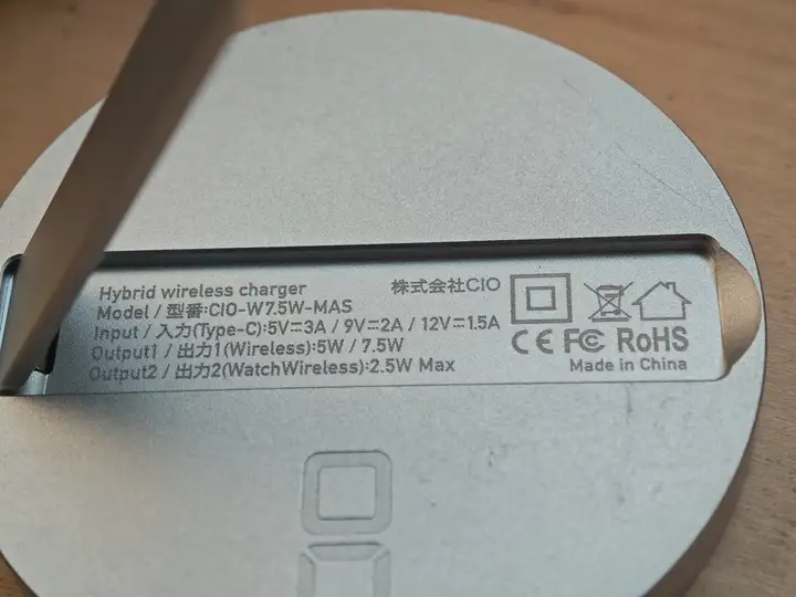

在闲鱼上刷到一款自带支架的无线充电器,颜值很高,日本品牌,标价14.8元。
使用C口,做工十分精致。

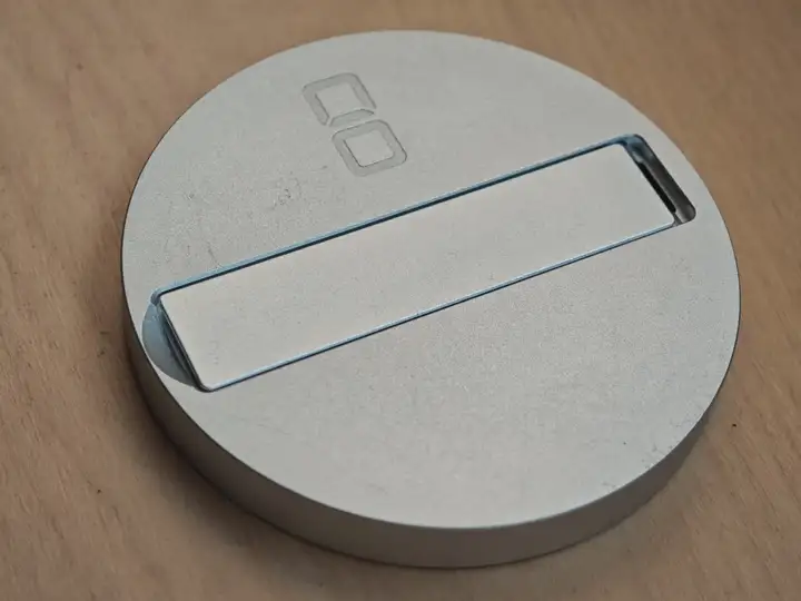

背后有品牌logo和一个条可折叠的支腿。
支腿下面有产品信息,日本CIO公司,能适配5V3A,9V2A,12V1.5A电源。给手机充电时输出功率7.5W,还能给手表充电,输出2.5W。

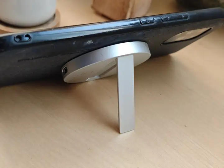

铰链的做工非常精细,撑开时,两段式阻力的手感极好。
无线充电器周围有一圈磁铁,吸合在手机上的引磁片上十分牢靠,手机的角度很适合我用来导航。

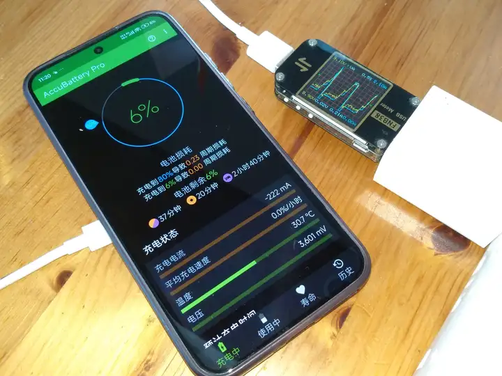

但是非常可惜,正常充了不到半小时电,就出现故障,手机没充电电流,电量不增,充电器发热严重。

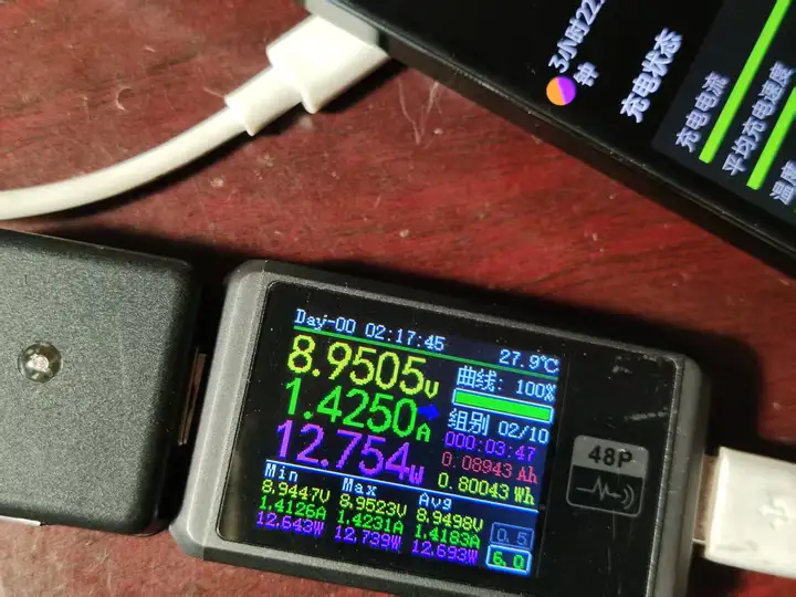

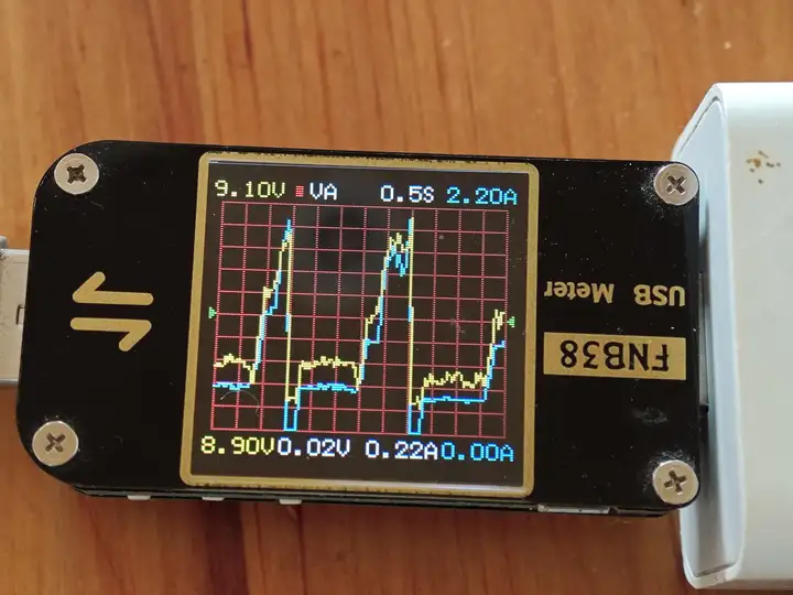

另外一个拆封后插上电源,正常工作了不到一分钟,发生一样的故障。表现是输入功率攀升到15W后迅速归零,以2.5秒为周期,反复尝试都无法正常充电。我觉得可能是温度上来了就不行,然后把它们放到室外,冷却到十几摄氏度。但是发现并没有改善,再也无法连续充电。

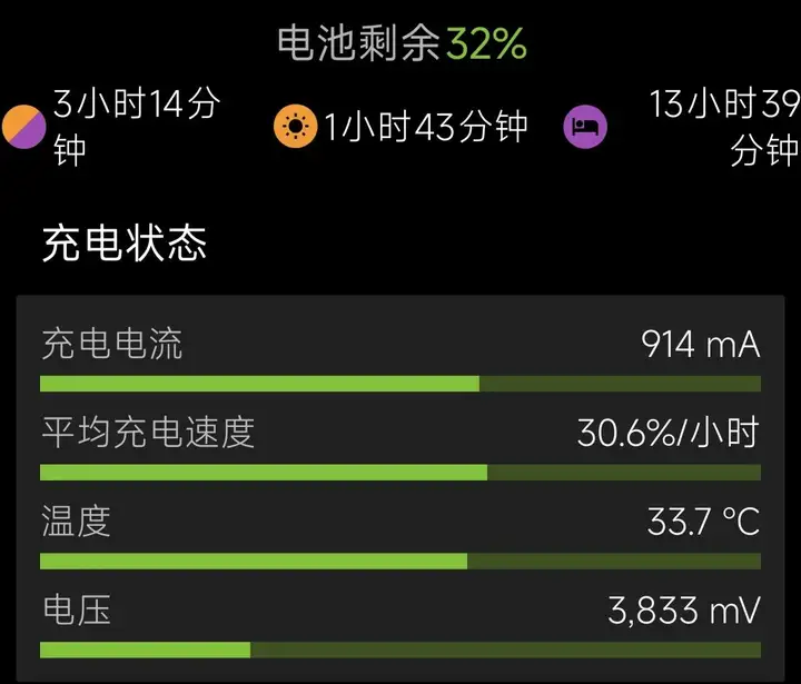

后来发现这个问题的原因是手机壳比较厚,实测充电器表面离手机后盖超过2mm,就无法稳定充电。去掉手机壳后,9V供电时,实测空载功率0.33W,充电时输入功率12.7W。

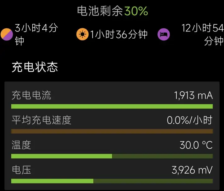

手机上显示充电电流约2A(手机消耗电流约100mA),充电功率约8W,综合效率约63%

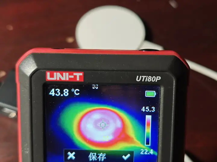

连续充电20分钟后,充电器上表面温度。比环境温度高22.9℃,比较热。

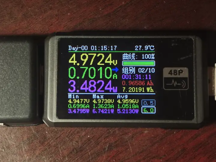

5V供电时,空载功率约0.27W,功耗比较高。充电时输入功率约6.7W。
充电功率约4W,综合效率约59%,这是一个相当低的数值。
