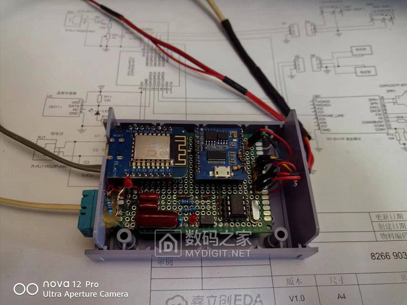

2年前的贴子   ESP8266家用智能网络控制监测显示系统
https://www.mydigit.cn/thread-458939-1-1.html          (点击只看该作者可看全部)
这套系统一直都很稳定,门锁也有加入易微联控制和指纹控制,那个电动车显示屏改的时钟显示系统也能听到设定的动作控制声音,
不过只能在家里听到 ,而华为智慧生活可以关联易微联,并可以在智慧生活里添加场景在手机上播放个性声音,即用易微联控制后,
添加条件智能设备开关或关闭,添加任务提醒和语音,语音播报个性回复,自定义内容加上想播放的文字.
而用钥匙或指纹或巴法开门则不能触发手机播放提醒,所以一直在找易微联模块,一般得用易微联Zigbee网关和Zigbee门磁传感器,
显然造价高了,本坛里也有大神用易微联网关和cc2530刷固件去实现
其它易微联模块带轻触开关一路或多路的,基本上是点击功能,长按多秒就成配对功能,用在传感器是常开或常闭开关类就不适合
偶尔刷到一款usb版的,看着可接外接开关,加优惠红包等11块多拿下,本以为接的也是点按开关,想着算便宜的就下单
收到后 易微联app添加设备,启动蓝牙,长按轻触开关配对,连上后点按控制正常,usb输出口接个usb灯能亮能灭
在外接开关孔接个开关,点按下状态就变成亮了下灭, 而长按就变成长亮,这不就是妥妥的传感器开关状态指示
遂把usb版改造一下,拆了d+ d- 两个下拉电阻,其中一脚连接k针孔,k孔有3.3v,通过接地实现操作,
usb插口插个usb母座连接到智能控制板的一路门状态开关、地、5v上,测试开门关门能正常显示状态
再在华为智慧生活里填加场景,增加条件当门状态开或关时执行门开了或门关了的语音播放。
实现了一路开关的手机语音播报后,想再搞另外一路USB版的,看现在都是17块多了,不划算,
等以后降价优惠再多撸几个
-----------2楼有后续---------
