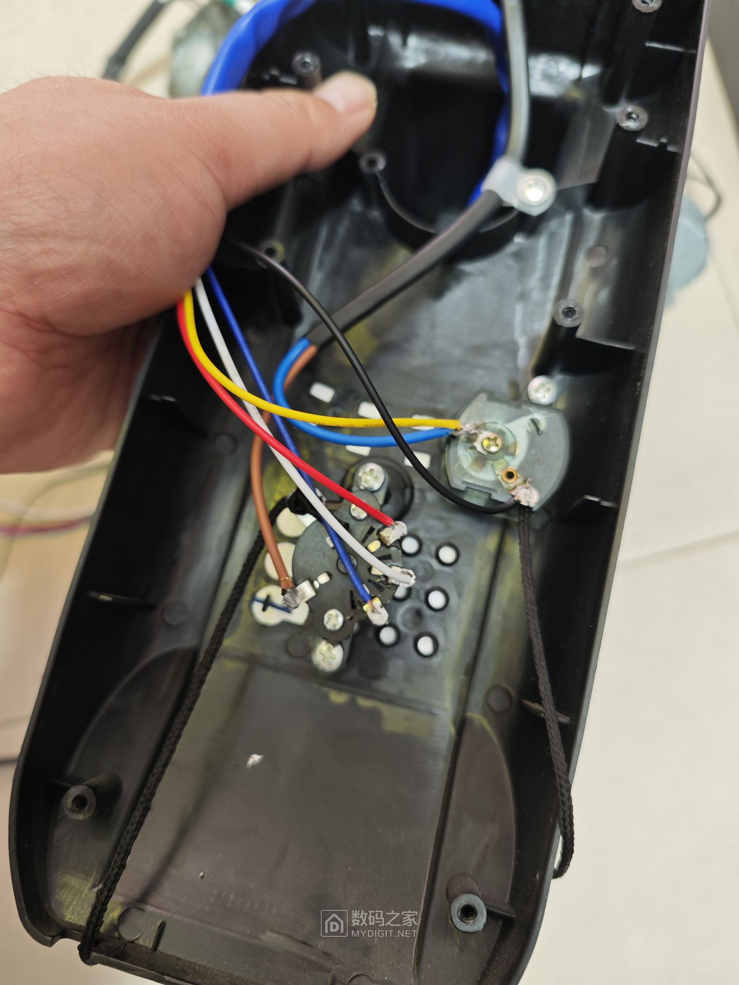

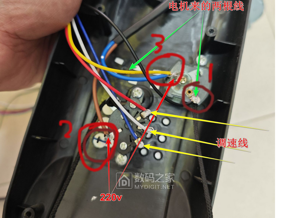

网上买的5线三速电机,带摇头电机,摇头电机和风扇电机接到一起。

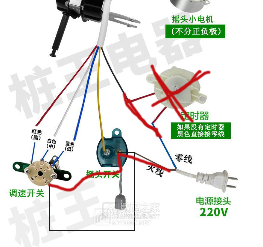

下面是店家给的图
老的风扇电机有单独的黑色零线,新的这个没有单独的零线了。我按照图中把黄色线和黑色线接在摇头开关的两个连接点上。
棕色粗线和蓝色粗线是220v的进线,
棕色的线接在档位开关上,蓝色的线接在摇头开关上。
现在插上电不转。
这个我是哪里接错了?
