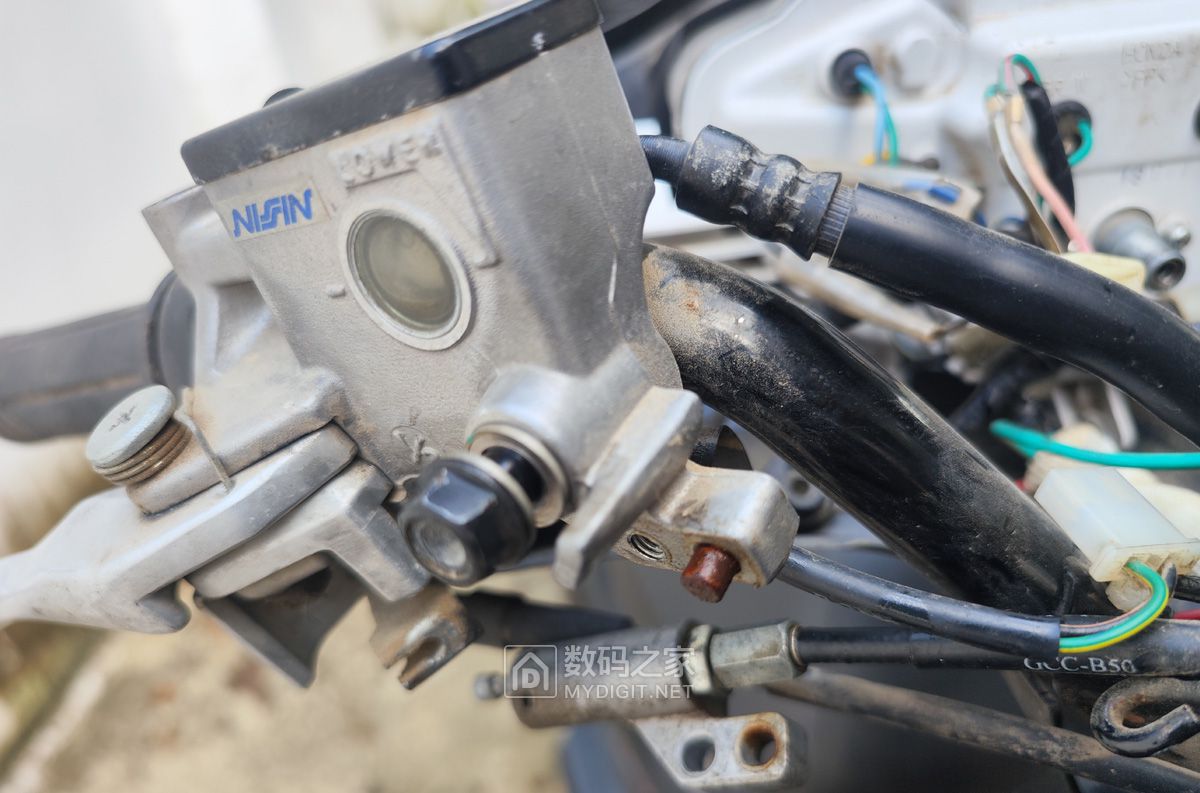

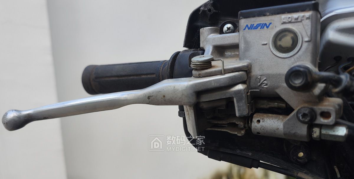

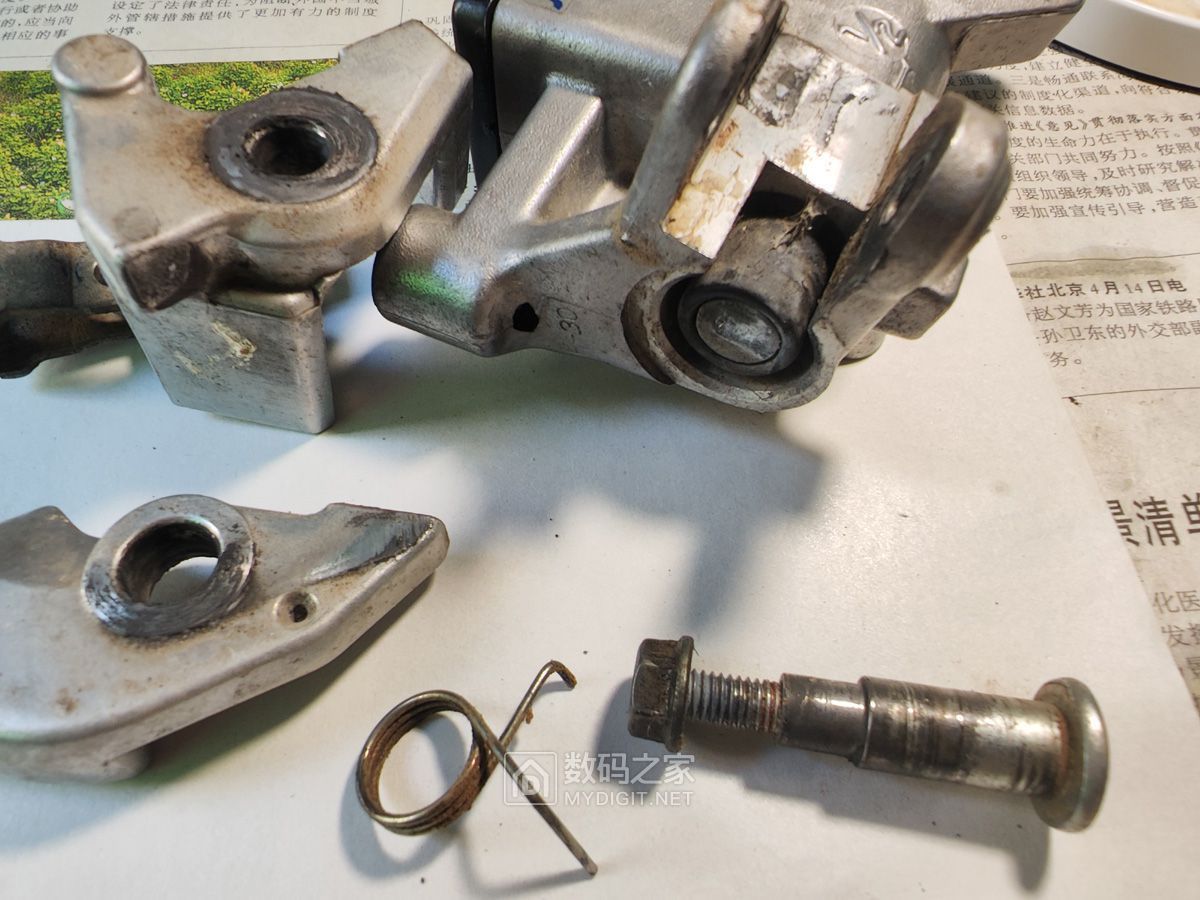

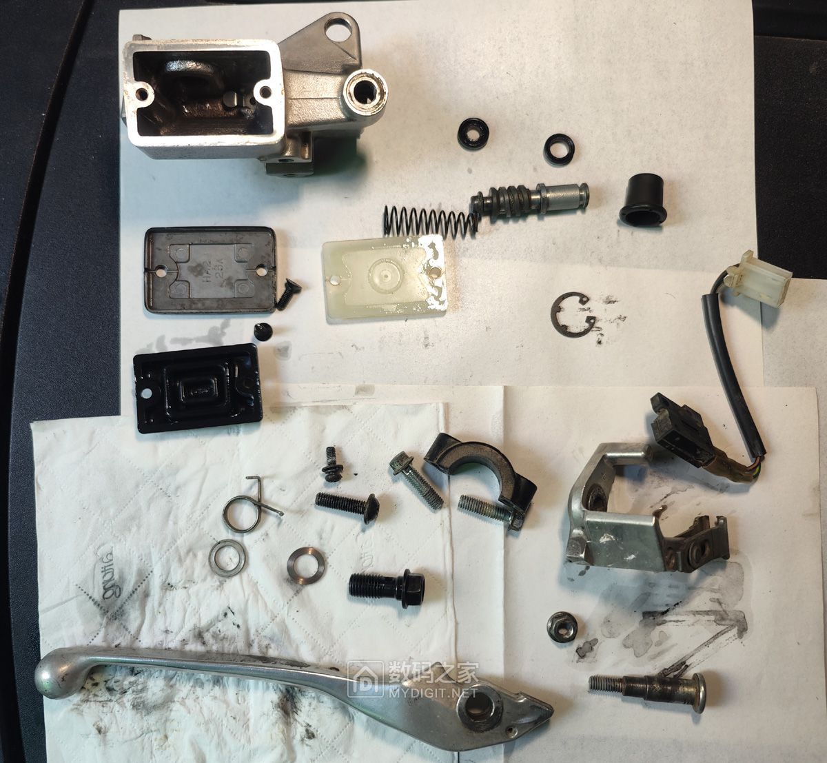

这个一般出现在honda小摩托车上型号不知,看到壳体有F30字样
在车上的样子

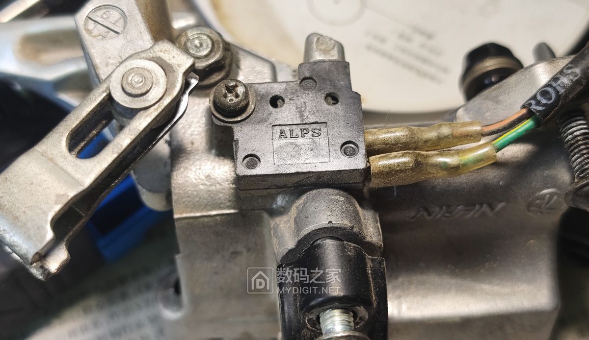

卸下油管子,拆卸联动拉线,拔下微动开关线插头。
就可以拧松手把上的螺丝卸下整个制动上泵。

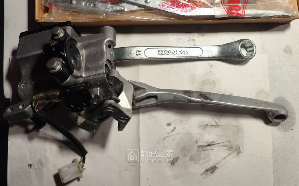

摆上桌面,轻松拆下 ALPS开关

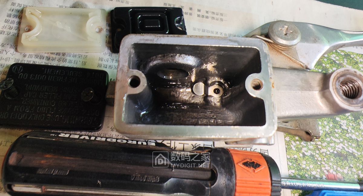

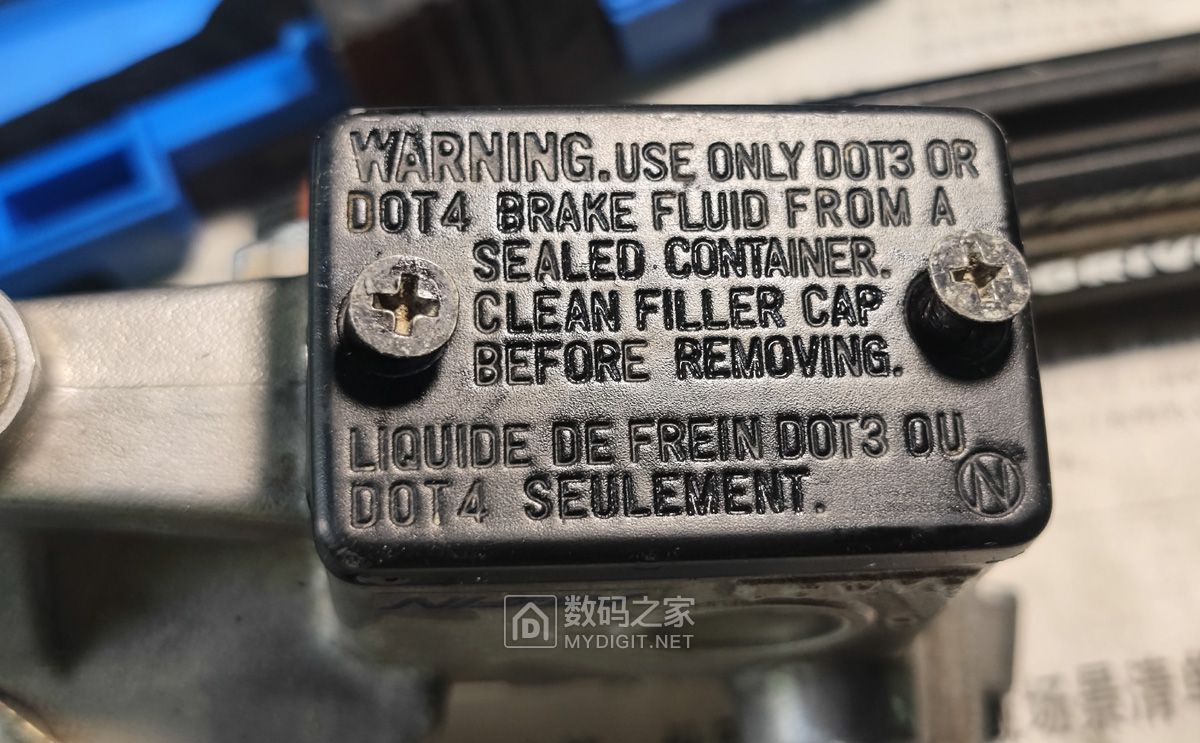

拧松两个螺丝,掀开蓄油罐盖
里面就一个漏油孔,一个带刻度的观察孔。
拆下手把

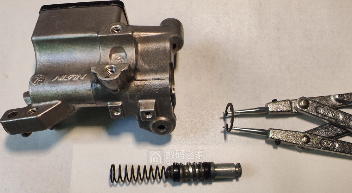

轻手拉下压缩泵的胶套

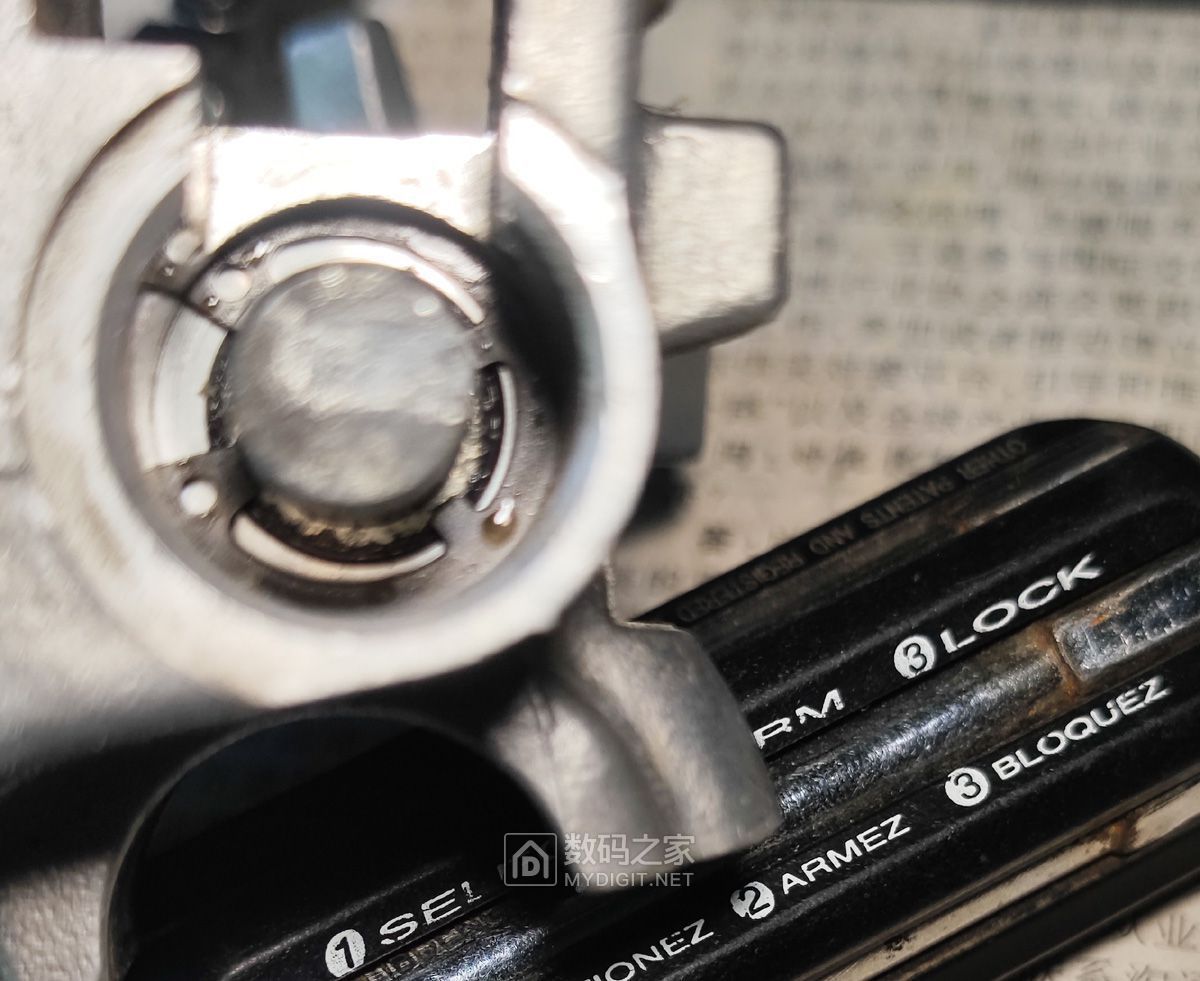

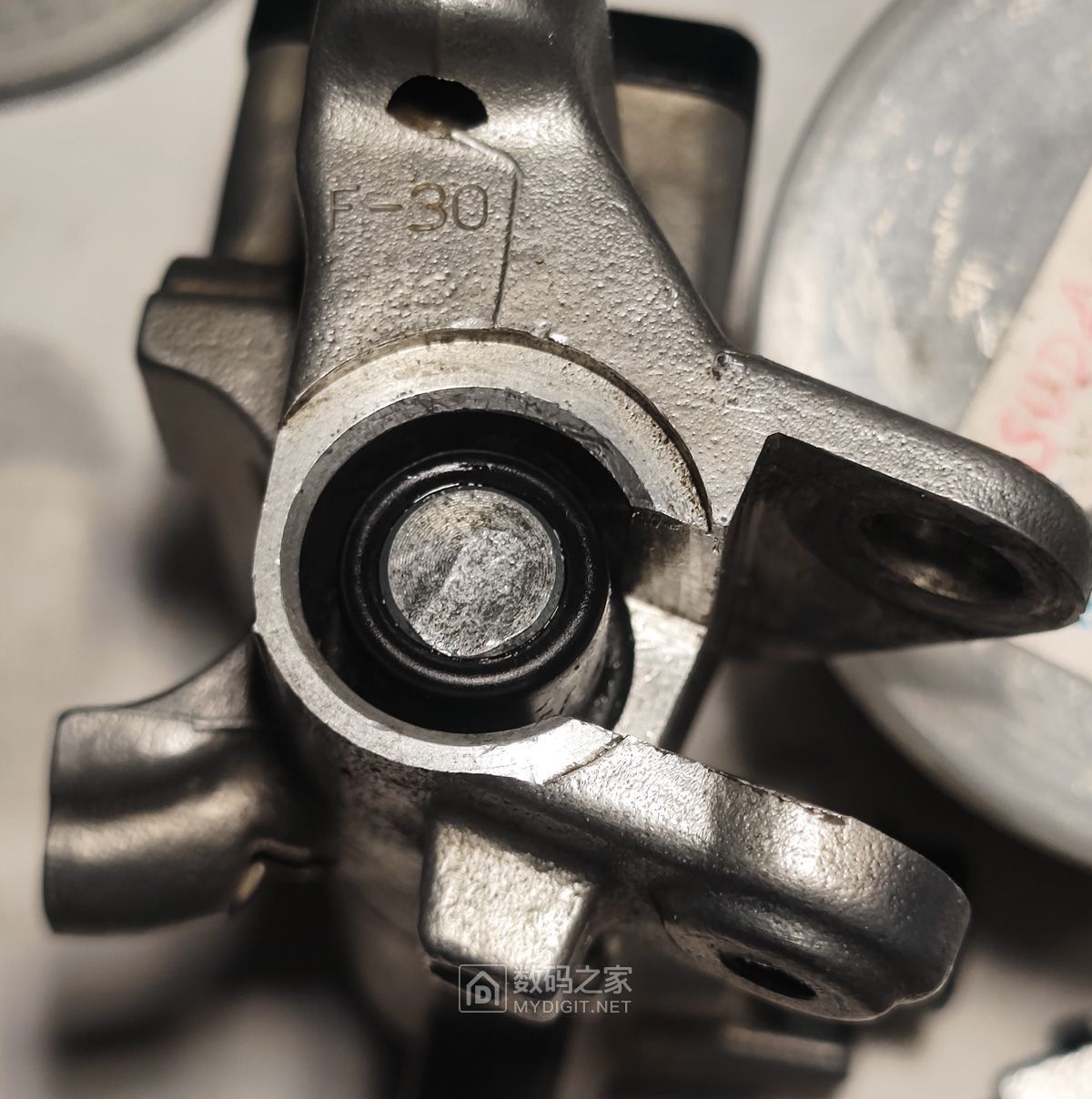

看到了压缩泵的压杆由卡簧卡住不给弹出来
由于孔比较深需要一把长嘴的穴用卡簧钳
关键部位卸下,就可以来个--全家福
然后去清洗了

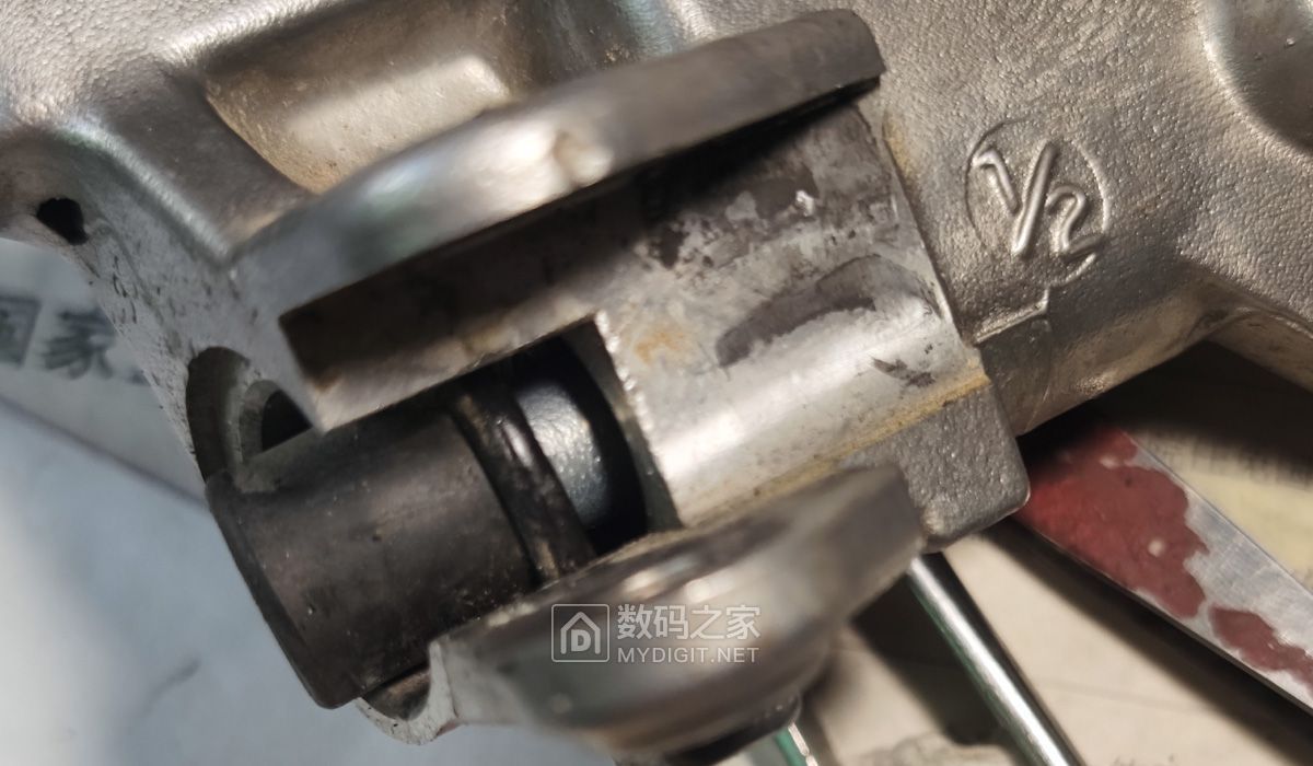

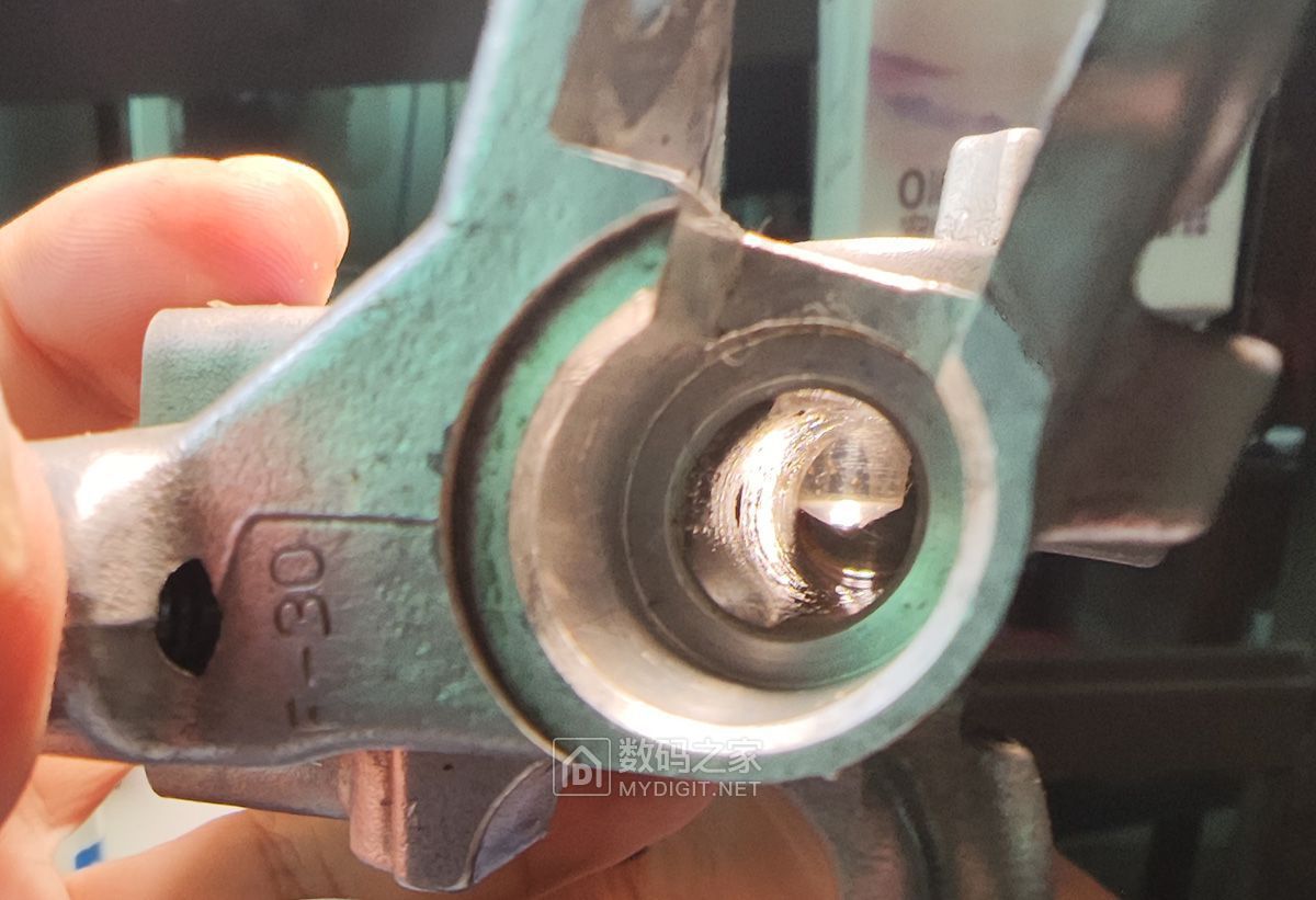

观察管状泵体,和出油口,也看到了F-30字样

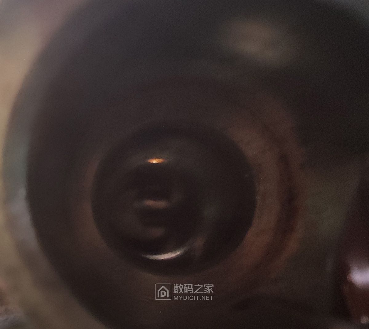

转个方向,光从油壶盖上打入,看到了那个漏油进泵体的小孔。
从新上硅油保护橡胶件,安装回去
最后看一下整体,准备安装回去
