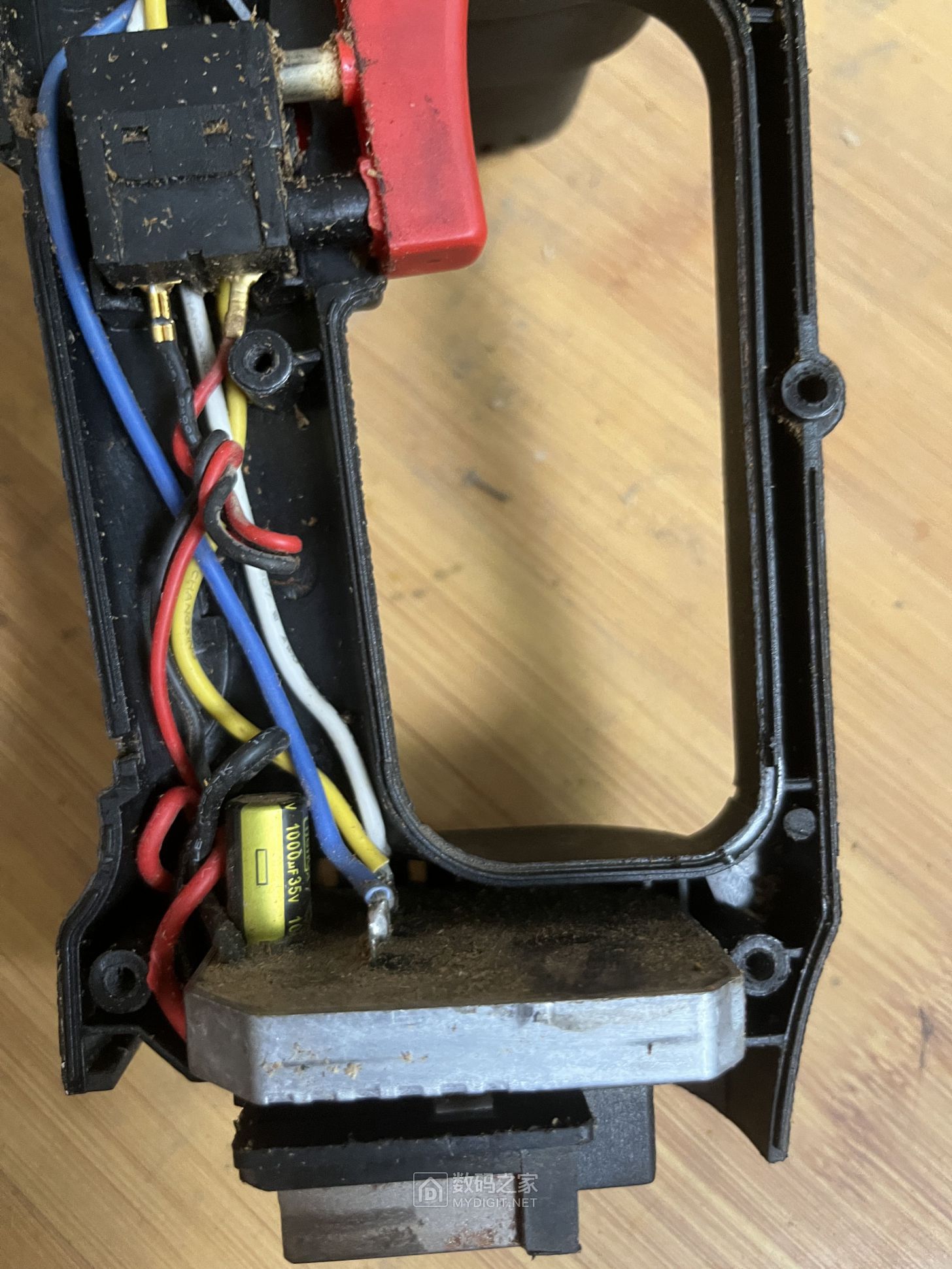

[工仪] 18元买的欧莱德48v锂电锯拆解,真的是48伏的吗?表示怀疑!
发表于 2026-7-22 23:11:49 | 显示全部楼层 |阅读模式

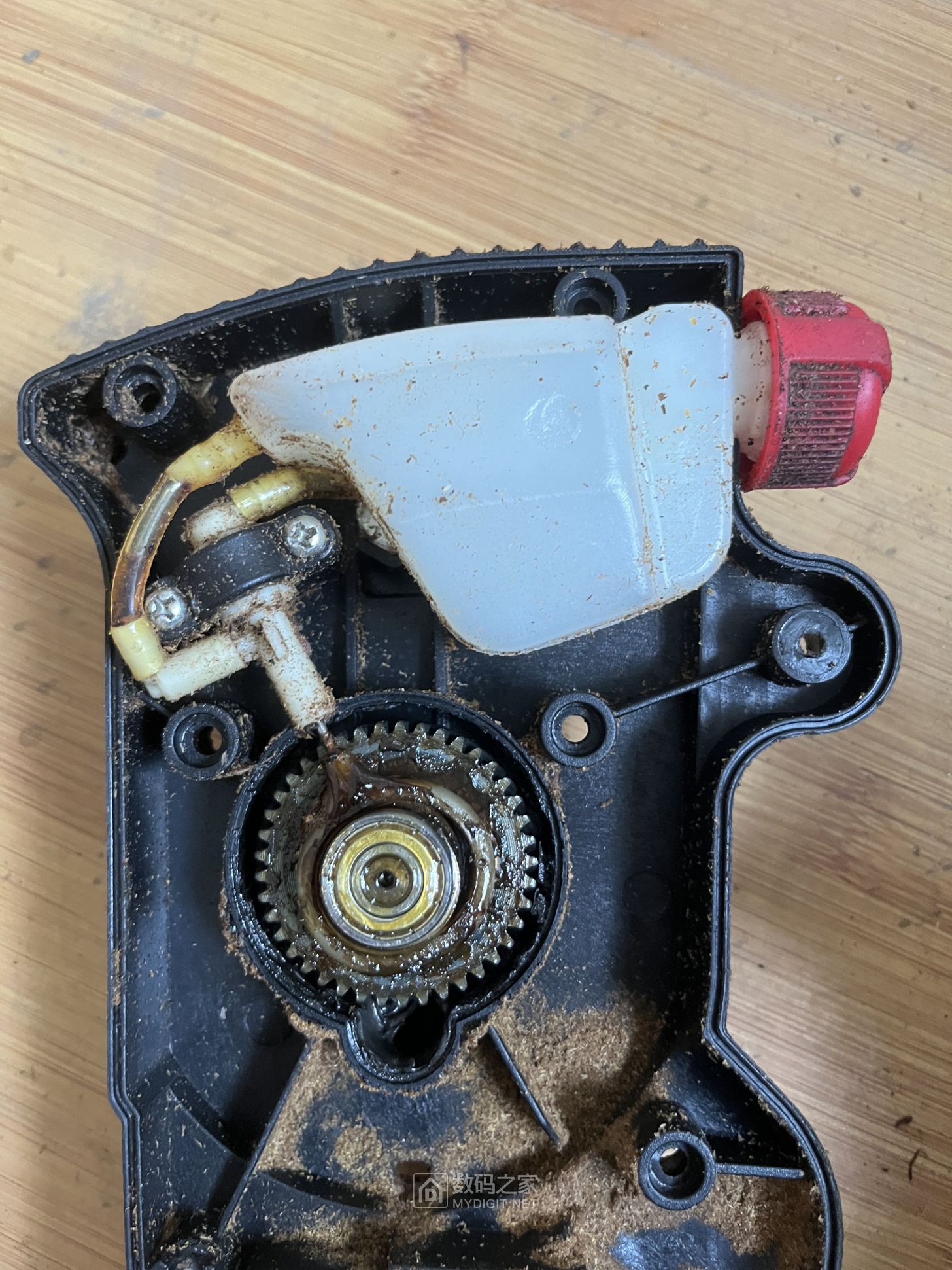

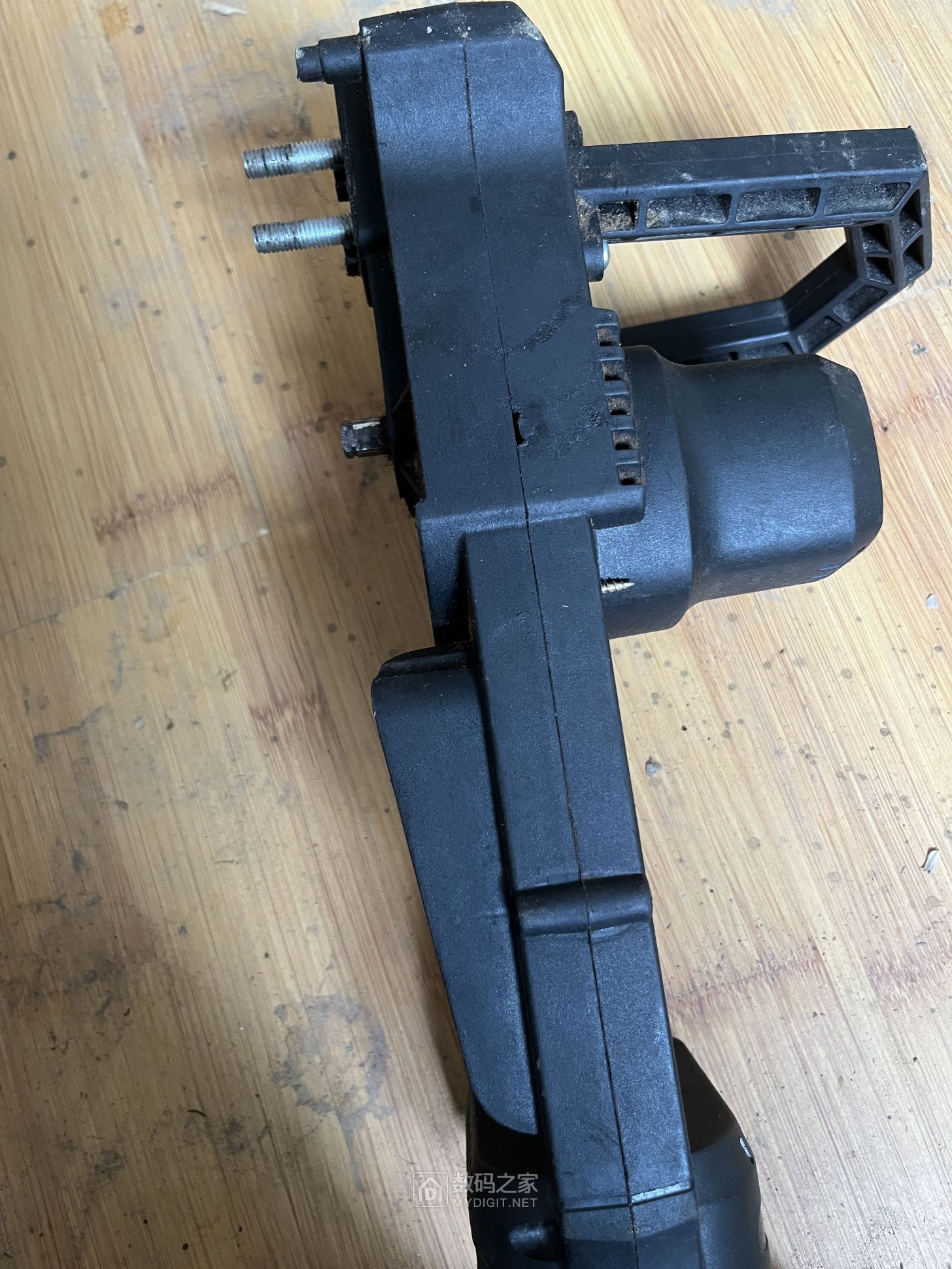

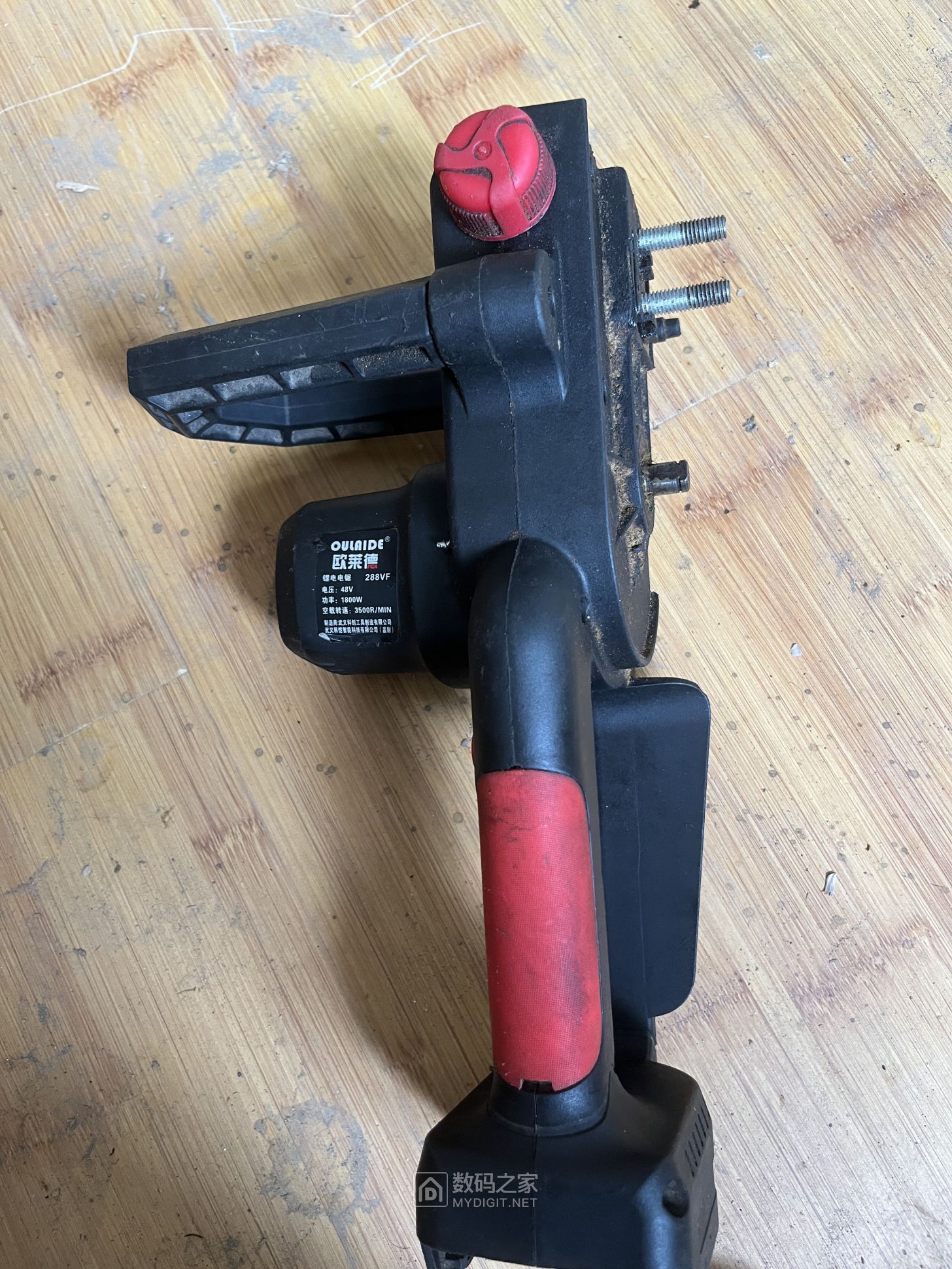

优点:噪音很小,自动泵油。噪音这么小的,只有东成可以比了。算是用心了。
缺点:定子是无法拆除的。如果定子坏了,这个电锯就报废了。
上面写的48v,我表示怀疑。

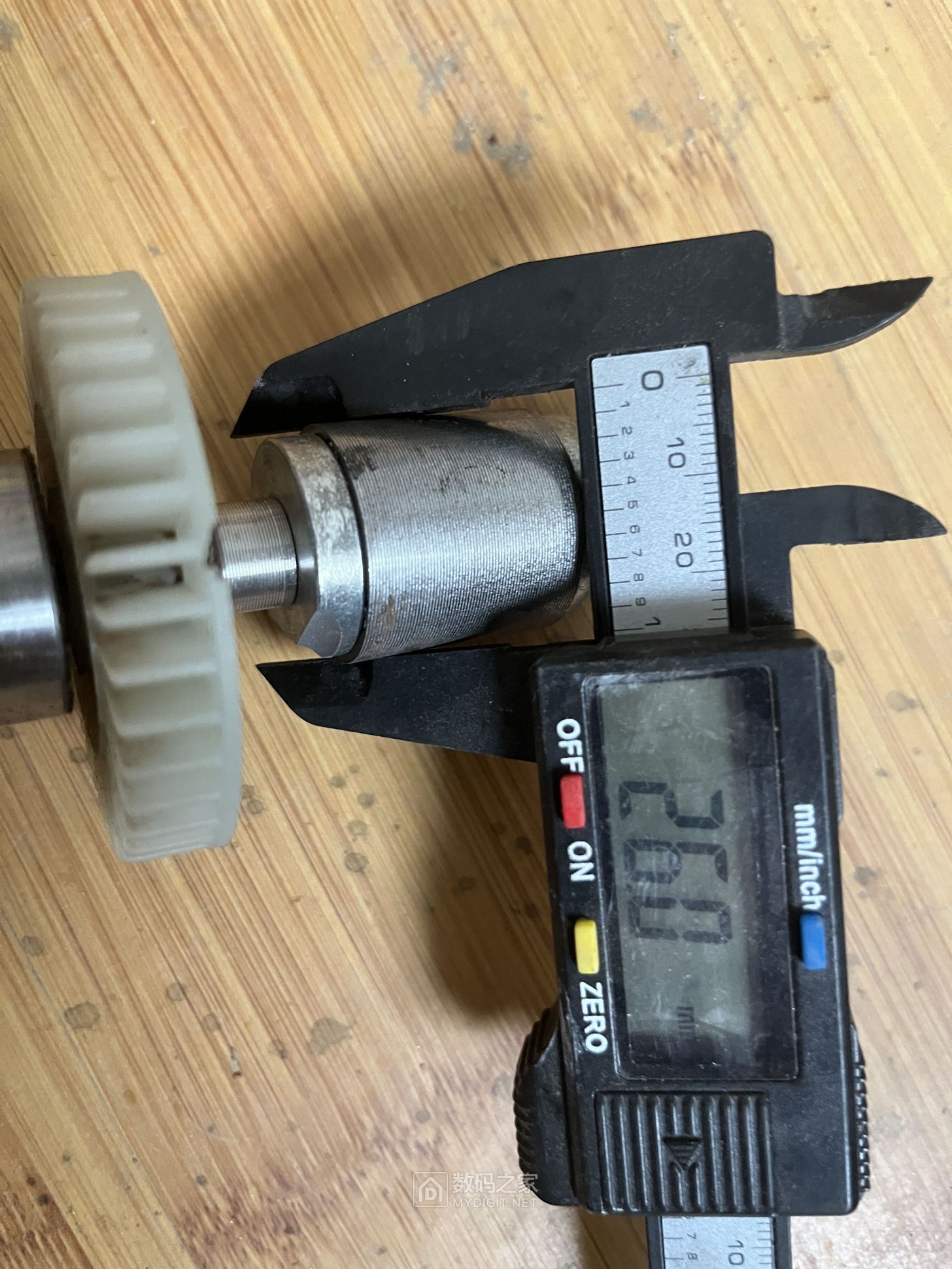

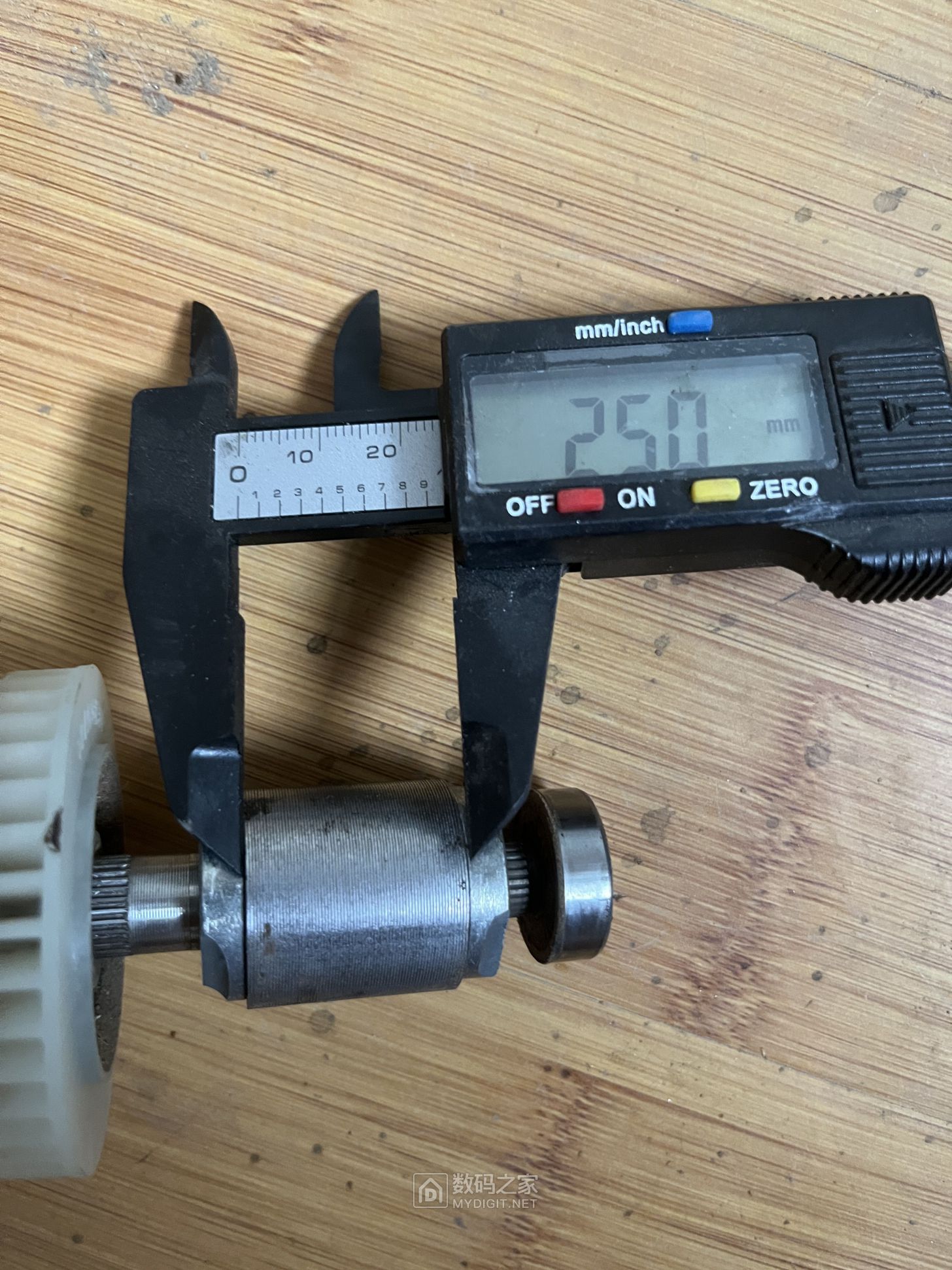

因为电机是5025的,一般这个电机是21伏用的。

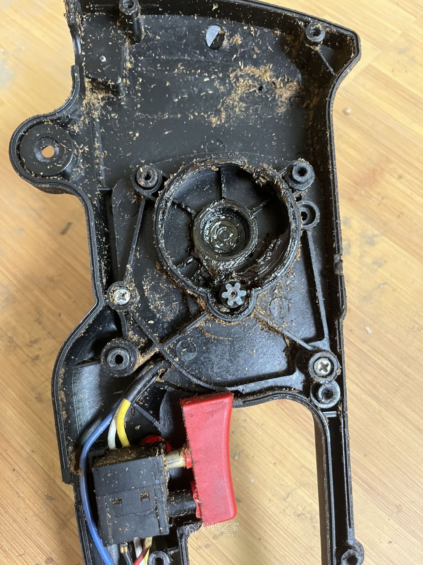

控制板上也没有标识。
所以,真是 48伏的吗?表示怀疑!
大神们如何看呢?
最起码外壳的做工,还有噪音很小,胜过市面上的绝大多数杂牌锂电锯,比如德力西、佳普等
