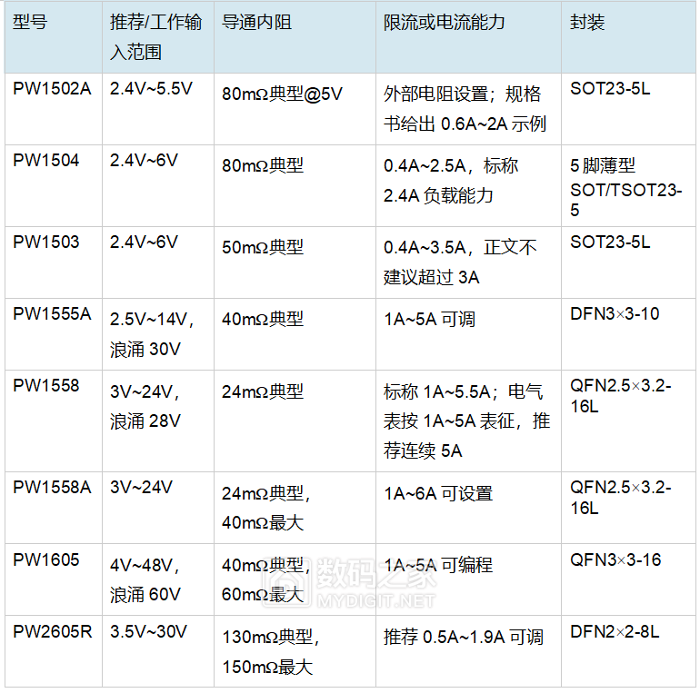

二、8款短路保护芯片核心参数对比

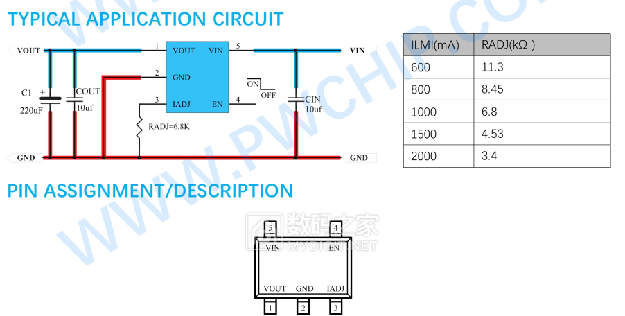

三、PW1502A5V USB端口快速限流保护
PW1502A是一款面向USB应用的单路P-MOS负载开关,输入范围2.4V~5.5V。芯片在5V输入时导通内阻典型80mΩ,典型工作静态电流15μA,并支持软启动、热关断与禁用状态下的反向电流阻断。
其限流阈值由IADJ电阻设置,规格书给出的配置包括600mA800mA1A1.5A2A。发生突然短路时,大电流持续时间不足2μs,随后限流电路启动;电气表给出的典型限流响应时间为1μs。适合USB HubUSB外设、笔记本电脑接口、充电电路及便携通信设备。

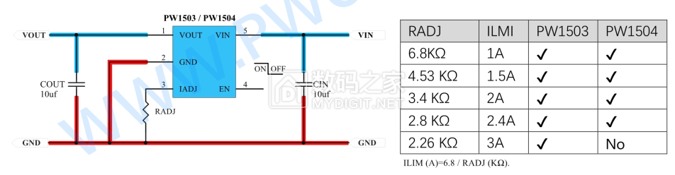

四、PW15042.4A USB短路保护方案
PW1504支持2.4V~6V输入,负载能力定位为2.4A,导通内阻典型80mΩ,可编程限流范围为0.4A~2.5A。芯片集成过温保护和反向阻断功能,无体二极管结构使其在关断时可阻止输出向输入倒灌。
PW1504适合5V/2.4A USB充电端口、公共场所多口充电器、USB DongleMiniPCI附件。其优势在于SOT23级小封装、限流电流可调和外围器件简单。
五、PW15033A恒流型短路保护开关
PW1503支持2.4V~6V输入,内置50mΩ典型导通电阻,具备3A负载能力。限流范围在电气特性表中为0.4A~3.5A,但规格书正文明确指出不建议将限流设定超过3A
当检测到过流时,PW1503调节内部P沟道MOSF,使输出保持恒定电流。如果故障持续导致芯片温度升至150,内部开关关闭;温度降至130后重新启动。这种恒流限流+热关断恢复方式适合USB充电器、公共多口USB充电设备和大电流USB输出端口。

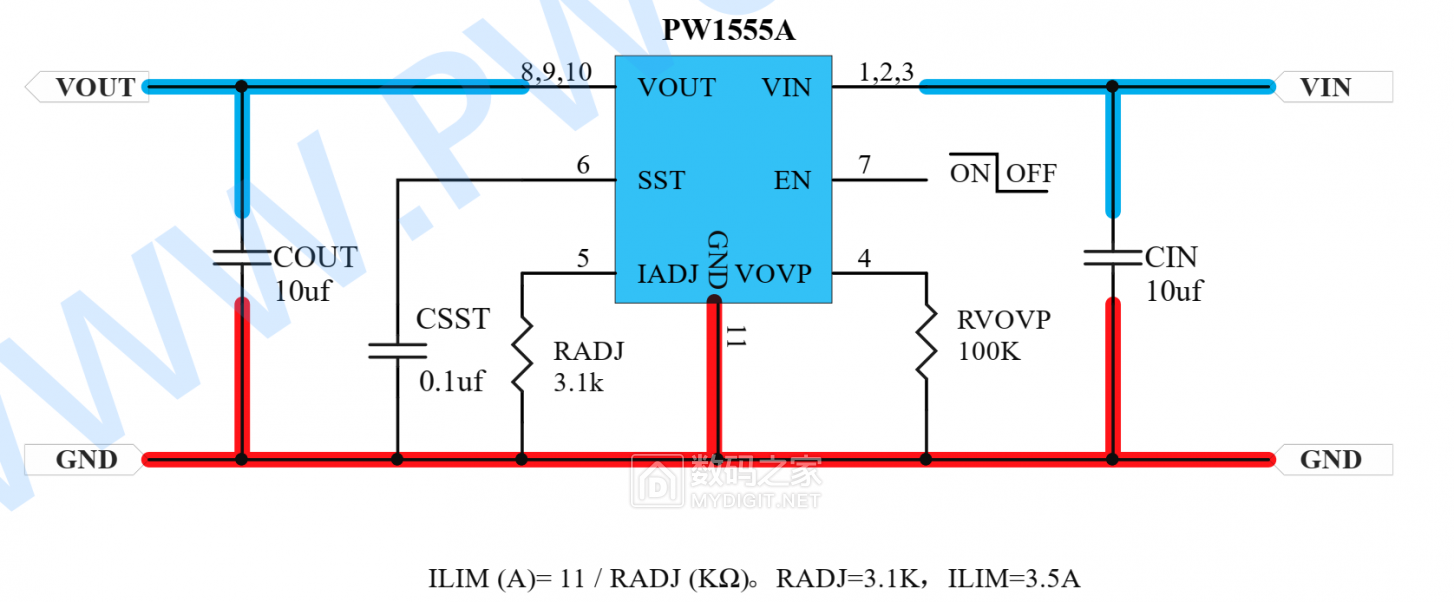

六、PW1555A2.5V14V1A5A可调保护
PW1555A是一款支持限流、输入档位选择、输出钳位和软启动的保护开关。规格书推荐输入范围为2.5V~14V,并标示可承受30V浪涌;内置功率通道导通内阻典型40mΩ,限流可在1A~5A范围设置。
PW1555A规格书列出了短路保护与过温自动恢复功能,热关断点典型140、迟滞约20。但规格书没有进一步说明短路时采用恒流、关断还是打嗝模式。因此该型号适合服务器、服务型PC、笔记本和平板等电源端口,但短路恢复波形应以实测准。

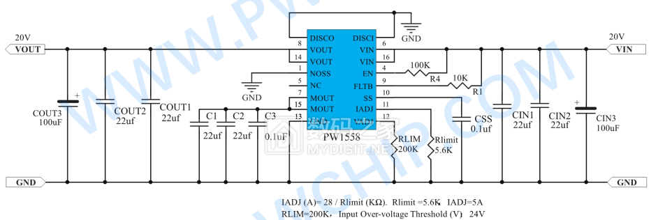

七、PW1558USB Type-C PD端口打嗝式短路保护
PW1558面向USB Type-C PD电源路径,支持3V~24V输入、28V浪涌,内部功率开关导通内阻典型24mΩ。规格书首页标称限流可调范围为1A~5.5A,电气特性表按1A~5A进行表征,推荐连续开关电流为5A
在普通负载过流时,PW1558先进行电流限制;当输出发生严重对地短路时,快速短路比较器关闭功率开关,芯片进入打嗝模式。经过定时等待后,芯片以软启动方式重新尝试输出。如果短路仍然存在,该过程重复进行,从而降低故障期间的平均功耗。
PW1558还支持全时反向电流阻断、输入过压阈值调节、输入/输出放电和Fast Role Swap功能,适合服务器、平板电脑、扩展坞、电源附件和USB Type-C PD电源开关。

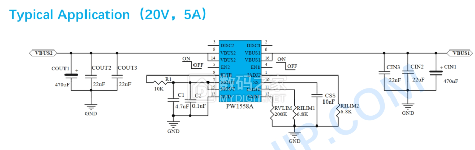

八、PW1558A:双向双端口短路保护方案
PW1558A是一款双端口双向负载开关,支持3V~24V工作范围。VBUS1VBUS2分别具有独立使能、独立限流设置及放电控制,导通内阻典型24mΩ,限流可设置为1A~6A
VBUS端发生短路时,芯片快速关断并进入打嗝式软启动重试。但规格书特别提醒:MOUT位于两颗N沟道MOSFET的公共中点,由于体二极管路径,MOUT端不具备短路或过载保护。因此,实际设计不能将MOUT当作受保护输出端使用。

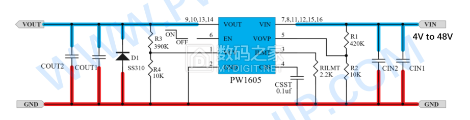

九、PW16054V48V高压恒流短路保护
PW1605是一款高压限流开关,工作输入范围4V~48V,浪涌耐受60V,内部N沟道FET导通内阻典型40mΩ。限流可在1A~5A范围设置,并集成可编程输入过压保护、输出电压钳位和软启动功能。
短路或过流发生后,PW1605调节功率开关进入恒流状态。如果长期故障使结温升至150,芯片关闭输出;温度降至130后重新启动。它适合笔记本、服务器及中高压电源前端,可同时解决高压输入、输出钳位、过流和短路保护问题。

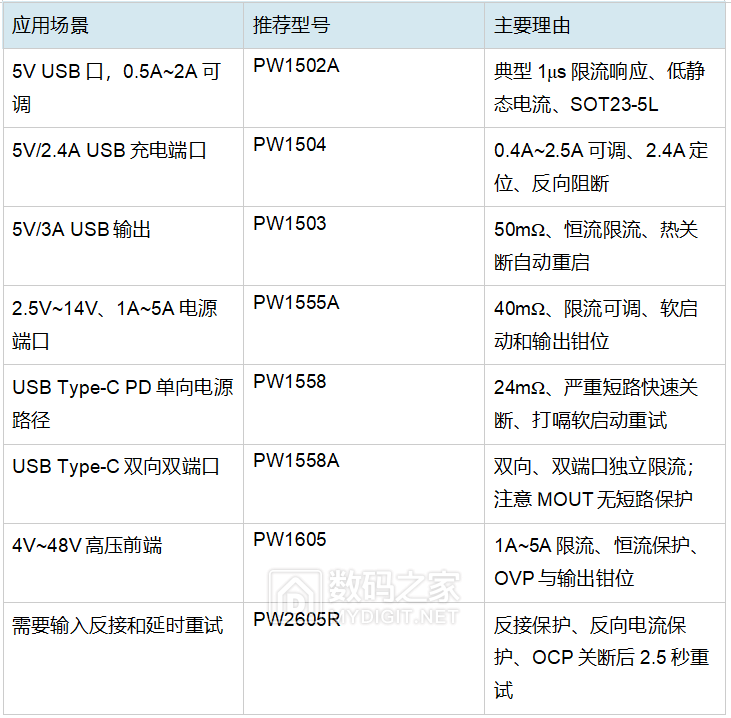

十一、短路保护芯片选型建议
