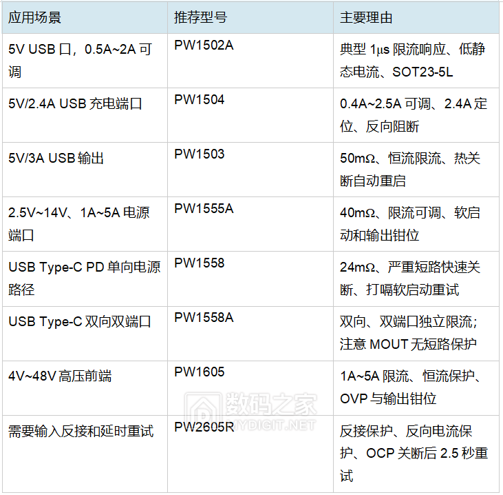

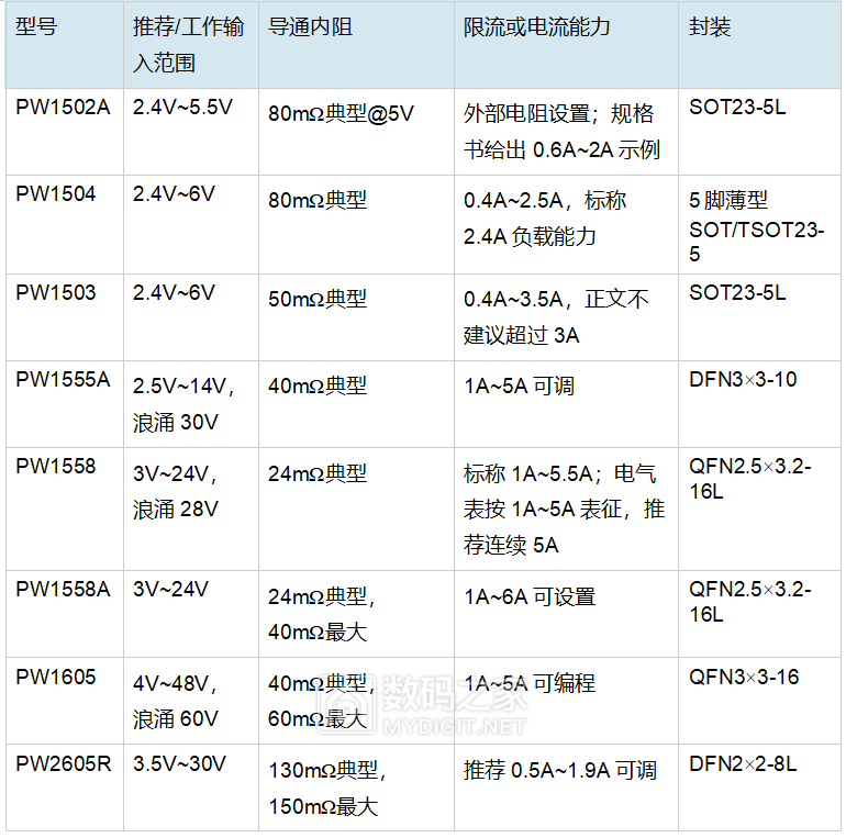

二、8款型号关键参数速查表

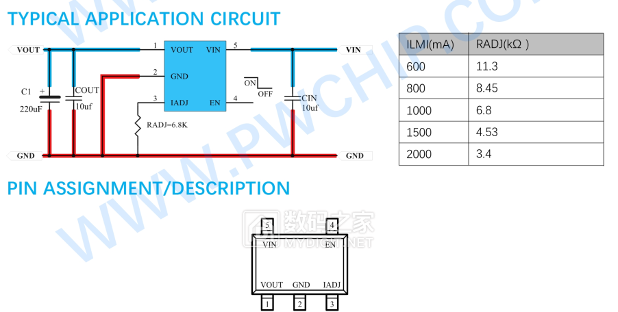

三、PW1502A——5V USB口的高速限流卫士
PW1502A定位USB端口保护,工作电压2.4V5.5V5V条件下导通内阻典型值80mΩ,静态功耗低(典型15μA),集成了软启动、热关断,禁用状态下还能阻断反向电流。
限流点通过IADJ引脚外接电阻来设,规格书里给了600mA800mA1A1.5A2A几个典型配置。碰到突然短路,大电流不到2μs就被限制住,电气特性表里写的典型限流响应时间约1μs。用在USB Hub、笔记本端口、充电口、外设接口上都很合适。

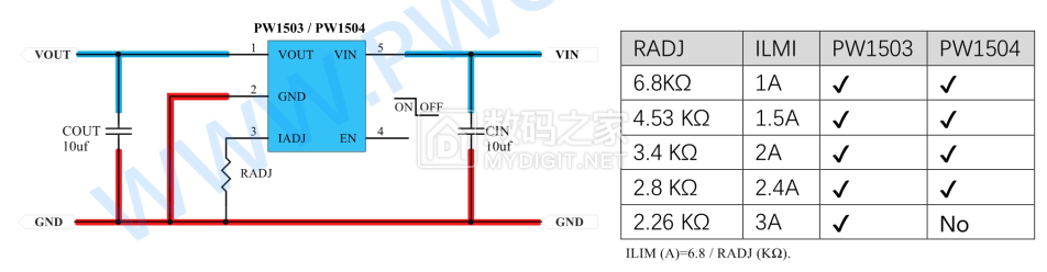

五、PW1503——3A恒流型,短路了也不断电
2.4V6V输入,内置50mΩ功率管,能扛3A连续负载。限流调节范围0.4A3.5A,不过规格书正文明确说了:限流点不要设过3A
PW1503的短路处理思路是”恒流+热关断”:过流来了就调节P-MOSFET把输出电流按住;如果故障持续、结温爬到150℃,开关关掉;降到130℃后自动恢复。这种特性做USB充电器、公共多口充电设备和大电流USB输出端口比较对口——短路期间负载端始终有电流供给,不会完全”断联”。

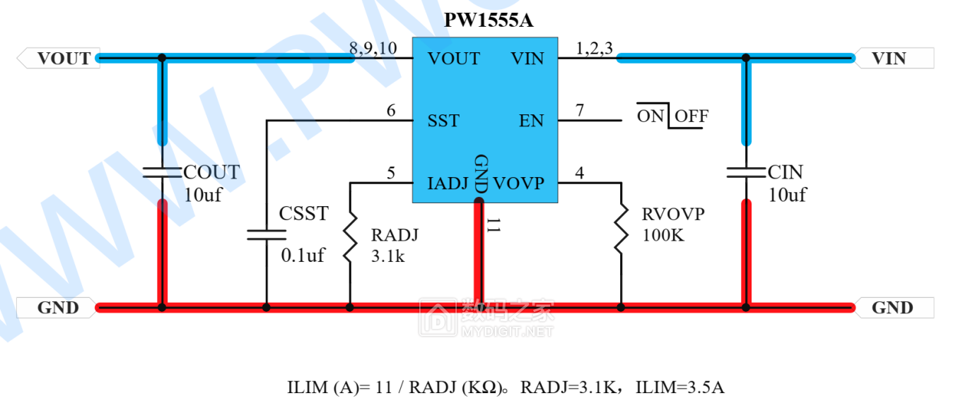

六、PW1555A——宽压大电流,服务器和平板电源口常见
这颗芯片功能比较丰富:限流、输入档位选择、输出钳位、软启动都集成了。推荐工作范围2.5V14V,能承受30V浪涌;内置功率通道导通内阻典型40mΩ,限流1A5A外部可调。
热关断点典型140℃,迟滞大约20℃。不过有一点要注意:规格书没有明确写短路后走恒流还是关断还是打嗝,所以用在服务器、服务型PC、笔记本、平板的电源口时,短路恢复波形建议自己实测确认。

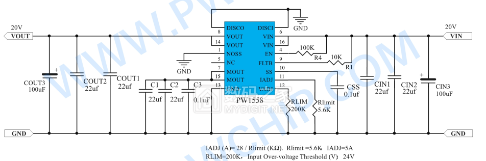

七、PW1558——Type-C PD端口的打嗝式保护
PW1558专门面向USB Type-C PD电源路径。输入3V24V,浪涌耐压28V,内部开关导通内阻典型24mΩ。首页标称限流范围1A5.5A,电气特性表按1A5A表征,推荐连续开关电流5A
它的短路处理分两级:普通过流先限流;严重对地短路时,快速比较器直接关断功率管,芯片进入打嗝模式——等一个定时周期后软启动重试,短路还在就继续循环,这样故障期间的平均功耗被压得很低。
另外还支持全时反向电流阻断、输入过压阈值调节、输入/输出放电和Fast Role Swap。服务器、平板、扩展坞、电源附件、USB Type-C PD开关都能用。

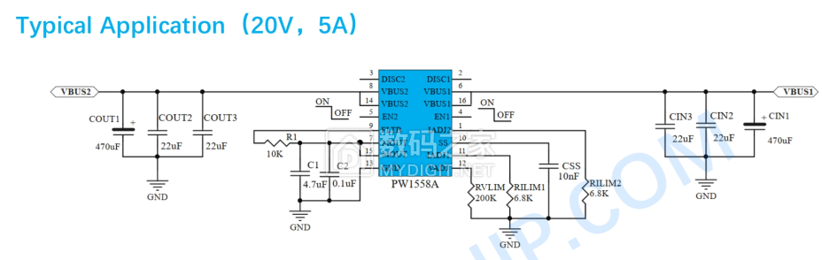

八、PW1558A——双端口双向,注意MOUT端没有短路保护
PW1558A相当于把两路保护做进了一颗芯片,支持3V24VVBUS1VBUS2各自有独立的使能、限流设置和放电控制,导通内阻典型24mΩ,限流范围1A6A
VBUS端口短路时芯片快速关断并进入打嗝重试。但规格书专门提了一句:MOUT引脚是两颗N-MOSFET的公共中点,由于体二极管的存在,MOUT端不具备短路和过载保护能力——设计时不能把MOUT当受保护输出来用,这一点务必留意。

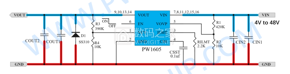

九、PW1605——最高48V高压输入的恒流保护
如果你的输入电压比较高(比如24V总线、48V电源前端),PW1605就是为这种场景准备的。工作范围4V48V,浪涌耐受60V,内部N-MOSFET导通内阻典型40mΩ,限流1A5A可调。
集成了可编程输入过压保护、输出钳位和软启动。短路或过流发生后走恒流模式,长时间故障导致结温到150℃就关断,降到130℃自动重启。笔记本、服务器以及中高压电源前端都可以用它,一颗芯片同时解决高压输入、输出钳位和短路保护。

十一、选型思路小结
