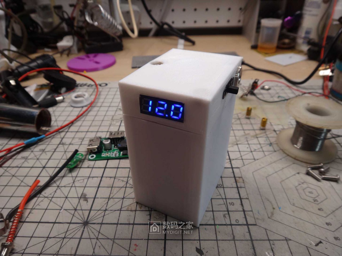

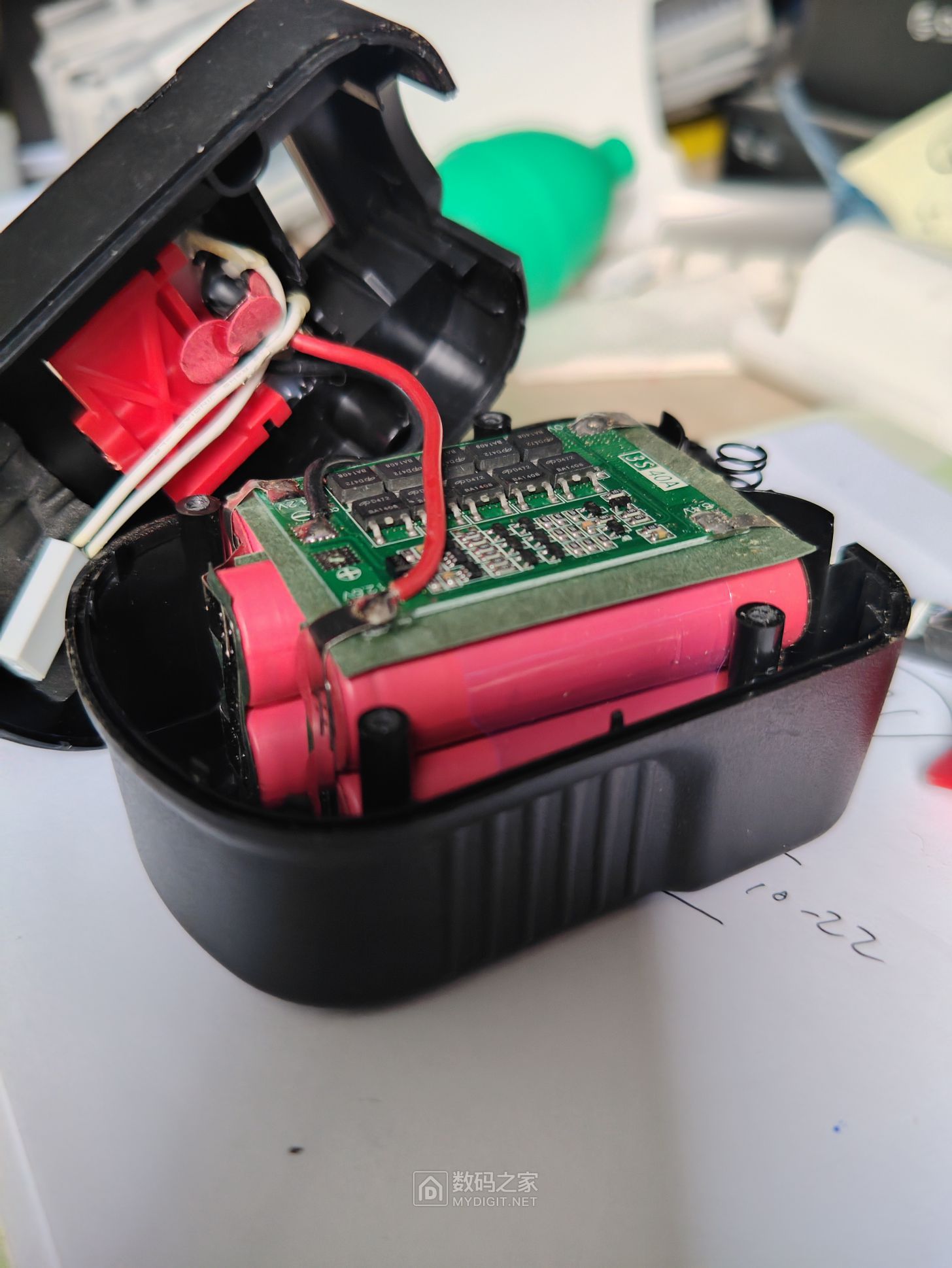

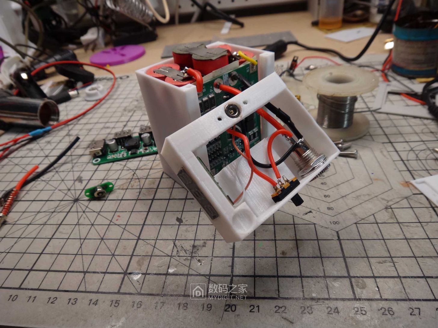

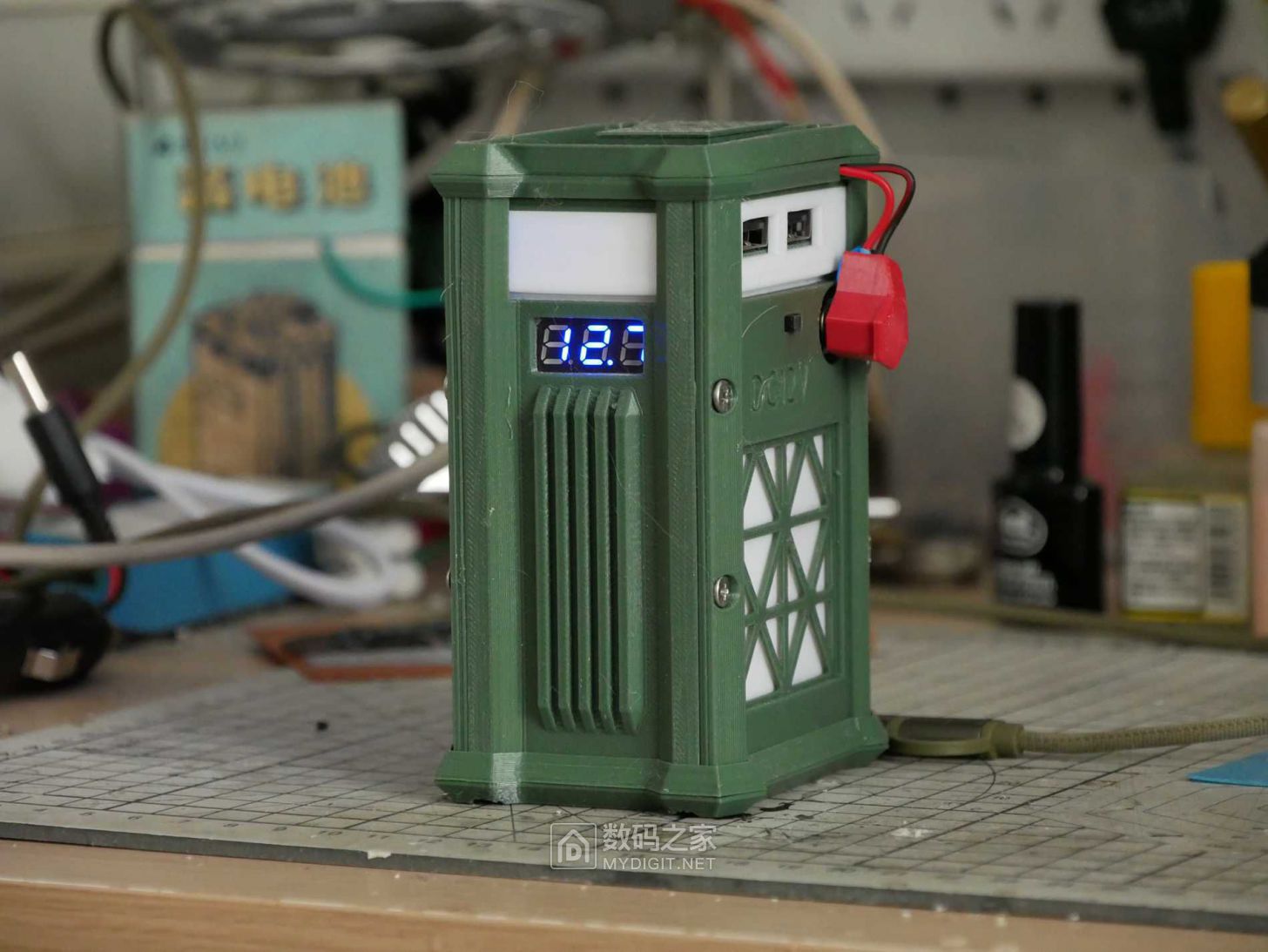

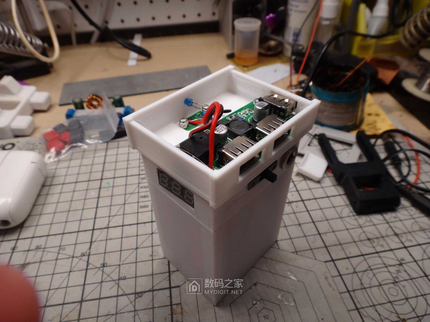

我有个闲置得充电手电钻,挂网上卖掉了。但是成交之后出现了一个问题,这个电钻的电池我没法邮寄。只好和买家商量,我把电池的电芯拿出来,这样就能邮寄了。于是我手里多了一组12V的动力锂电池。不能看着这个电池闲着,于是改造成了一个充电宝,个头得有外面常见的10000毫安时充电宝四个大,但是容量算下来实际只有7000毫安时左右,图个动手的乐趣吧
这个电池也不是原装的,是我后配的,标称12V3Ah,但是实测稍大一点,推测电芯是1600-1800的

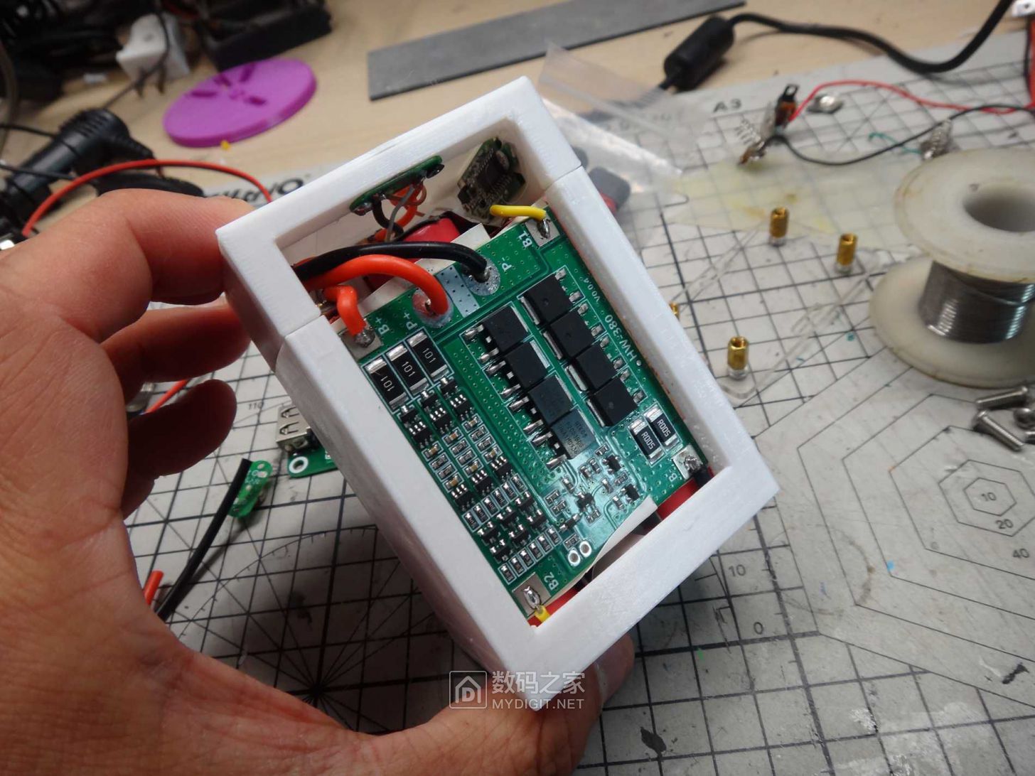

3D打印一个电池框架,单独又买了一块保护板,支持30A放电的
这个保护板是同进同出,开关只是控制另一侧小电流输出的接口
电池是两并三串,装了个电压表,基本就是12V

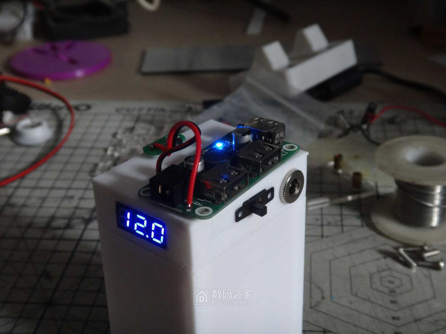

找出来了闲置很久的一块12V转USB的电路板。垃圾佬家里总有些奇怪的东西保存很多年
印象中这块电路板是支持5V2A输出的,但是年代久远,各种快充就别想了

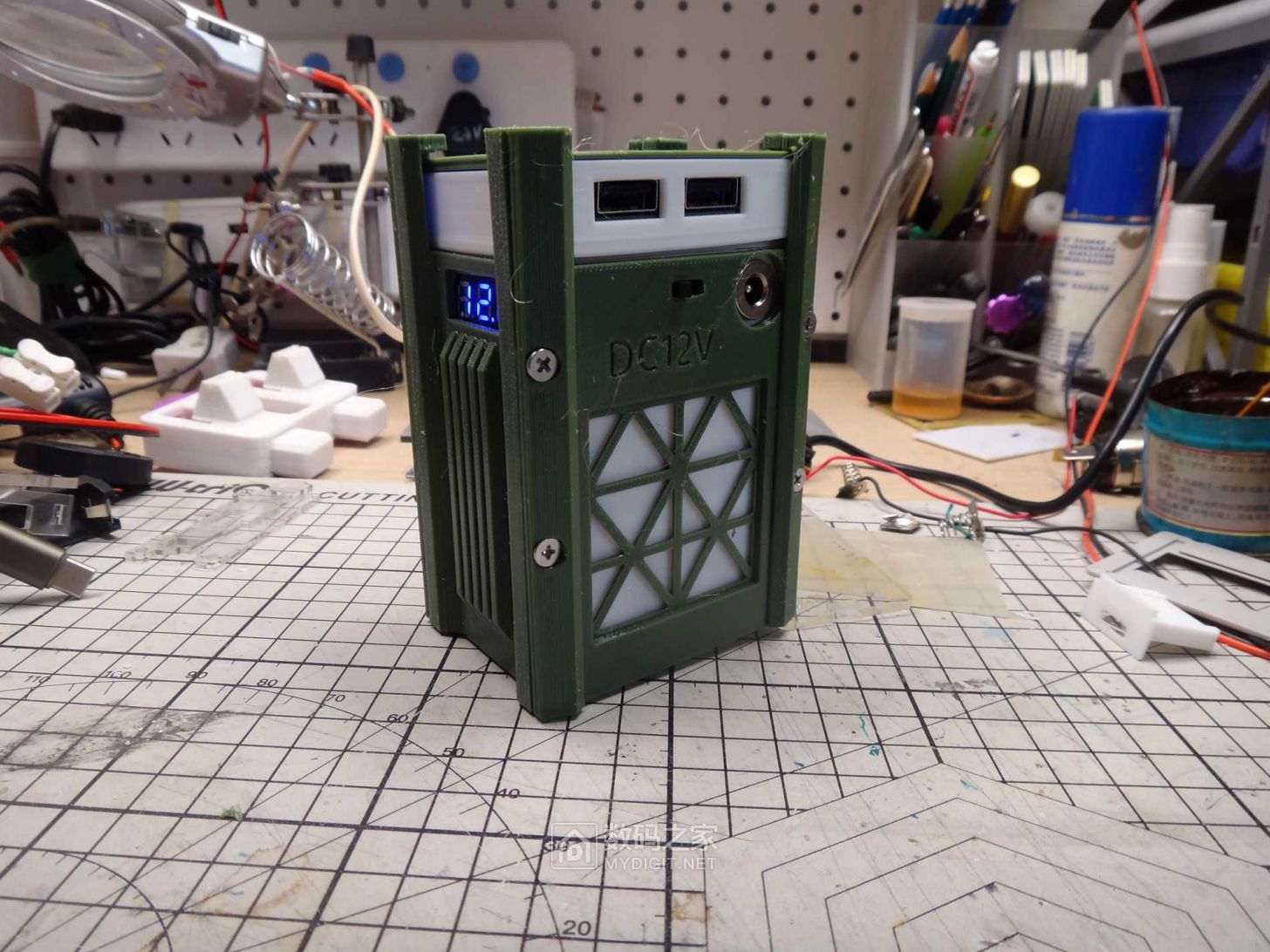

外观上自己设计了一个外壳,能力有限,实在是不咋样

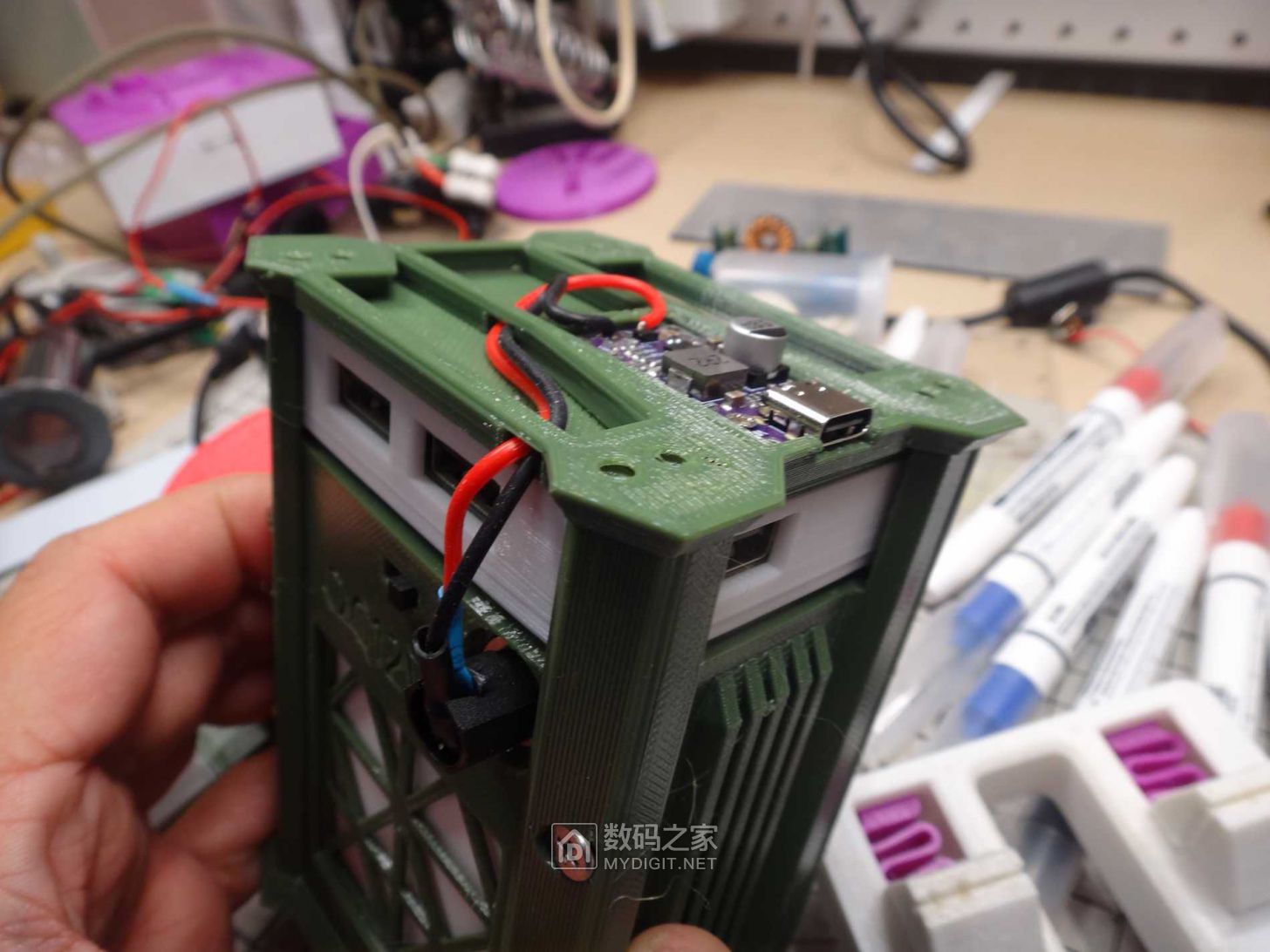

顶部又加了一块U口给锂电池充电的模块,方便随时充电
个头比现在常见的2万毫安时的充电宝还大了一圈,但是实际容量算下来不到7000
关键我已经有好几个充电宝了,实在想不出用途,也就图一个动手的乐趣吧
