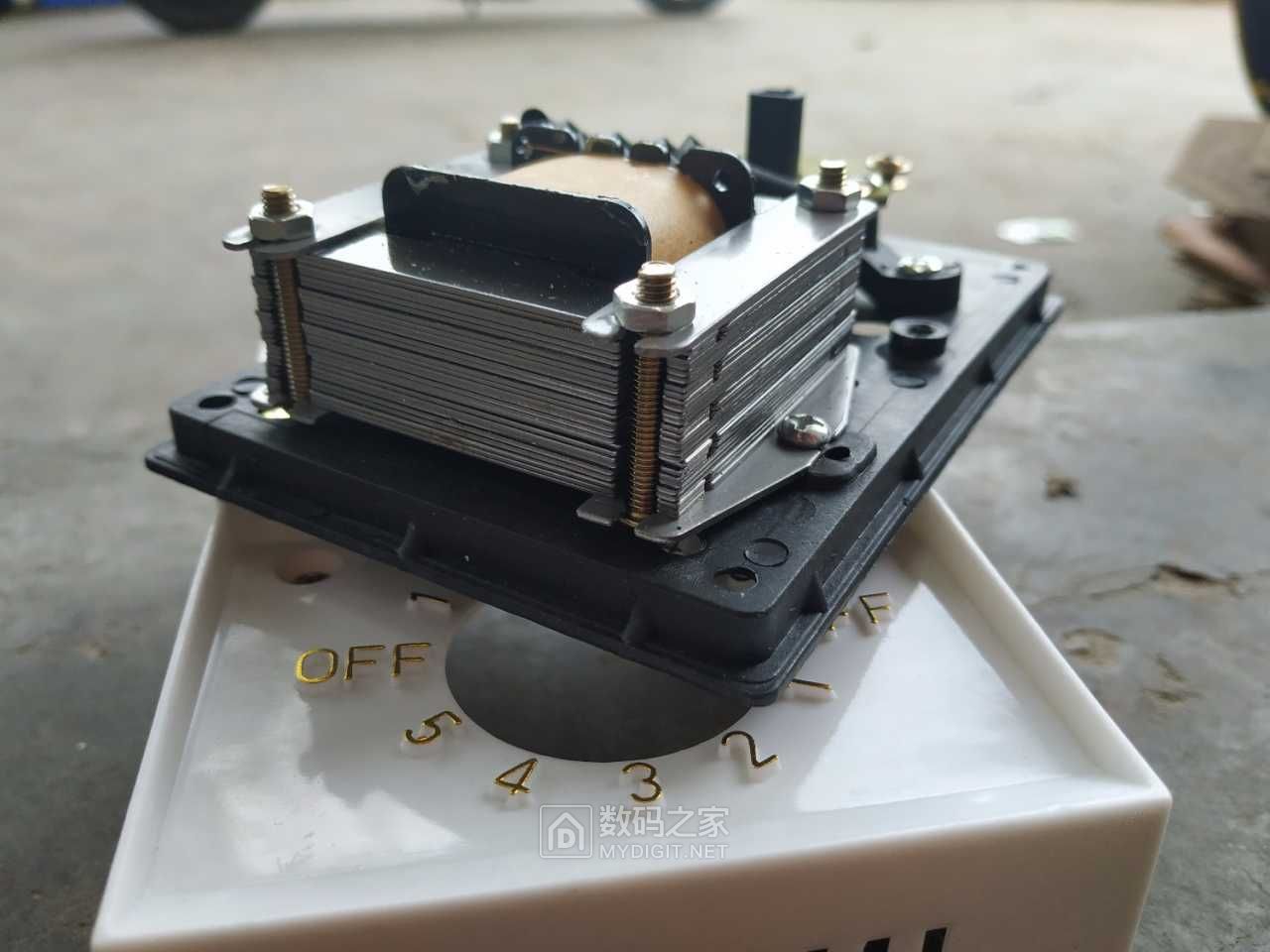

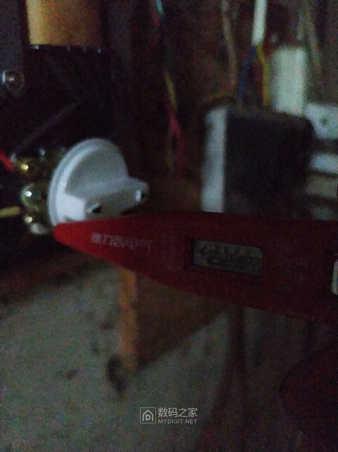

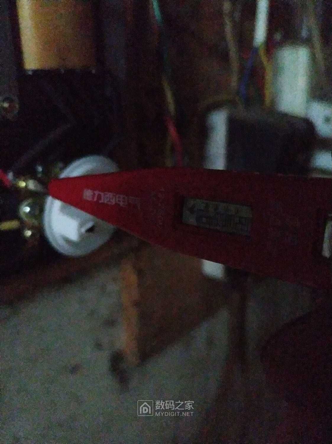

首先,家里的公开断开了,零火线都断了,吊扇调速器连接上吊扇后就会产生一个220v的电压,这是为何?

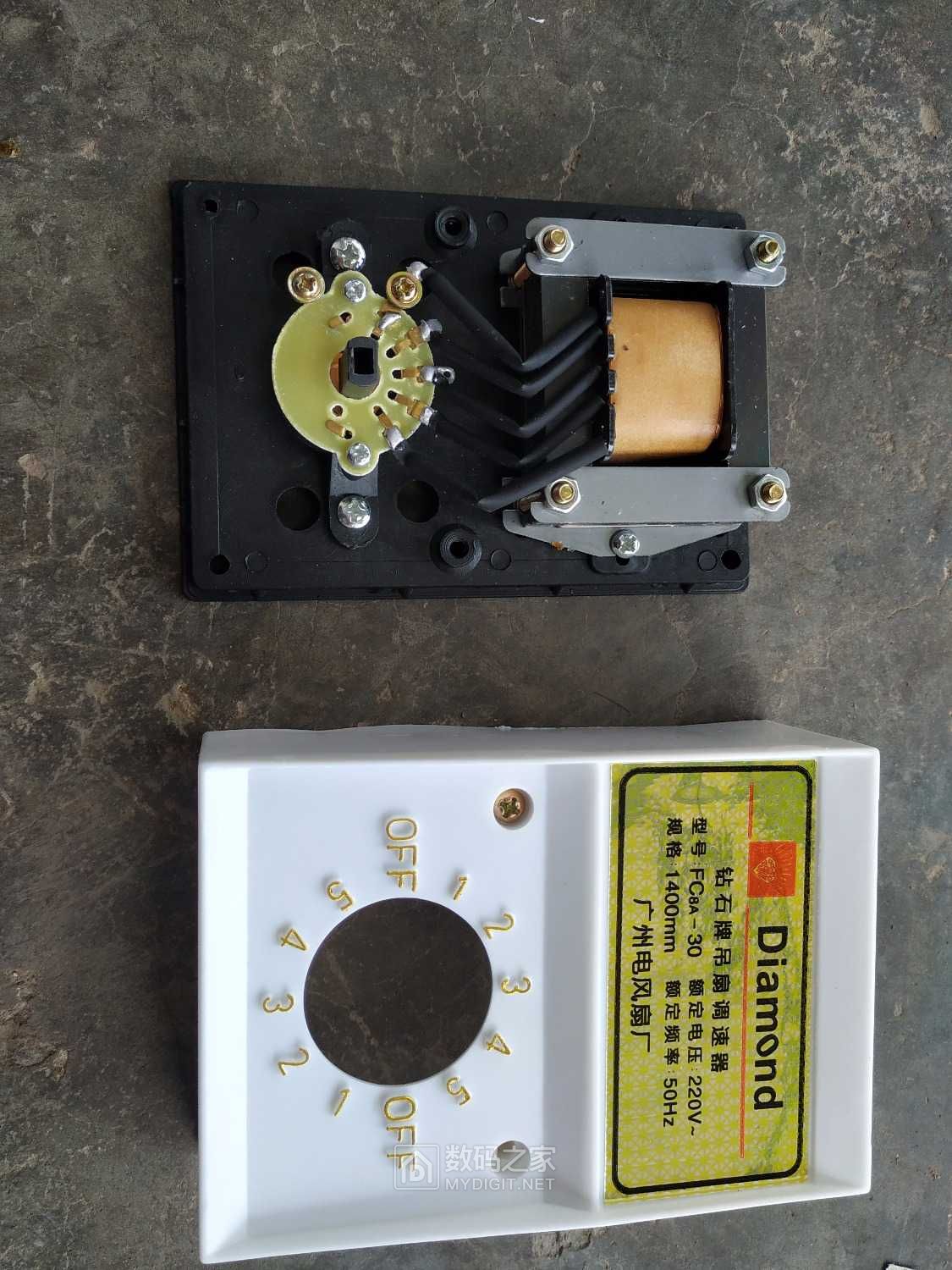

新旧调速器对比,
以前的钻石调速器是中国轻工业进出口公司生产的,现在的是广州电扇厂生产,d标志不一样。

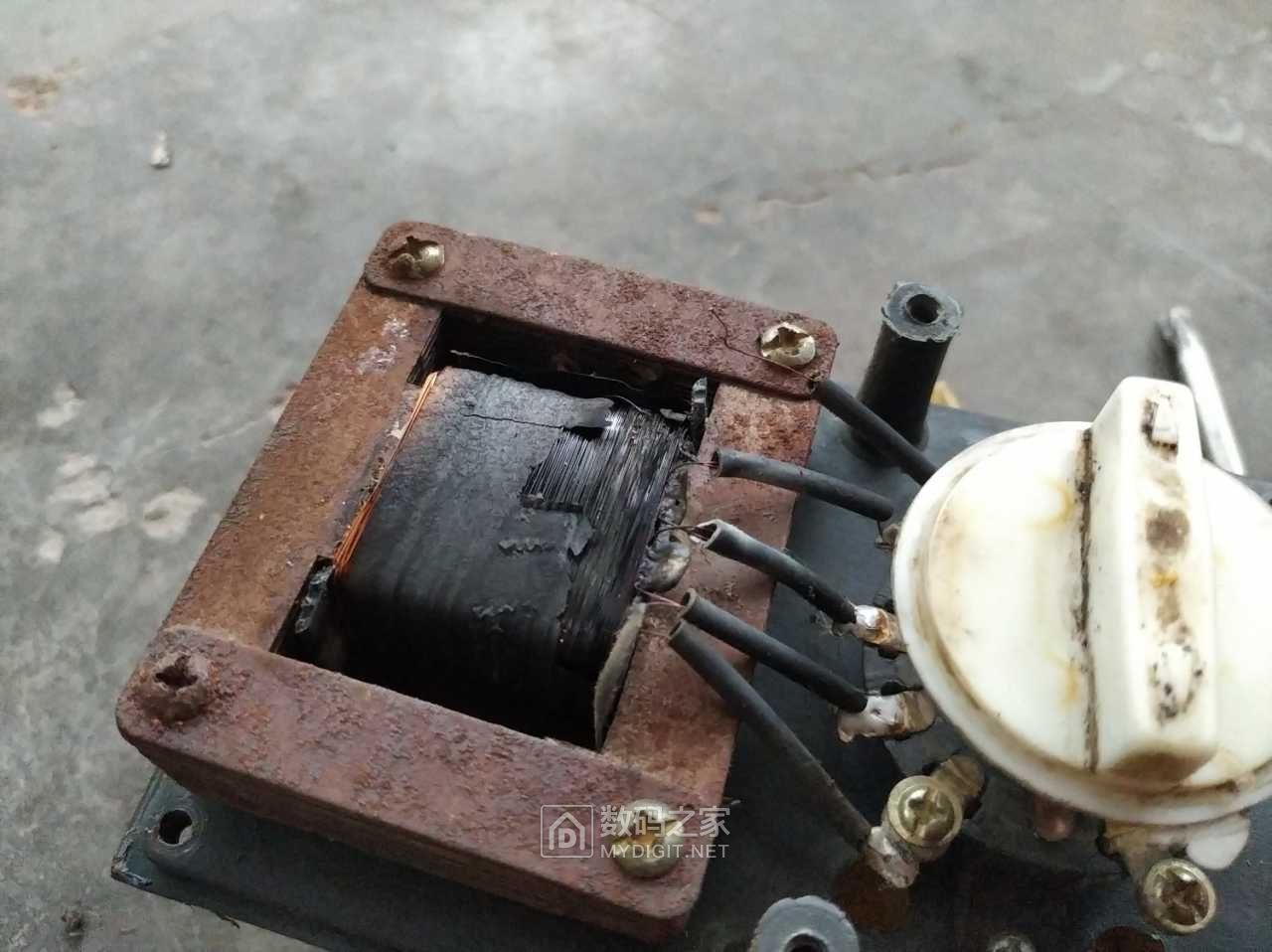

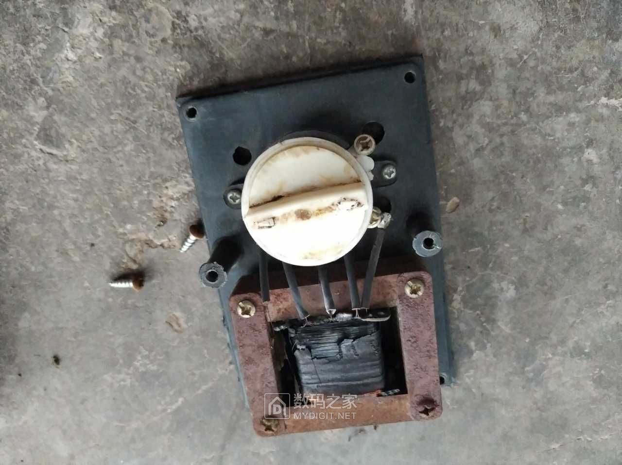

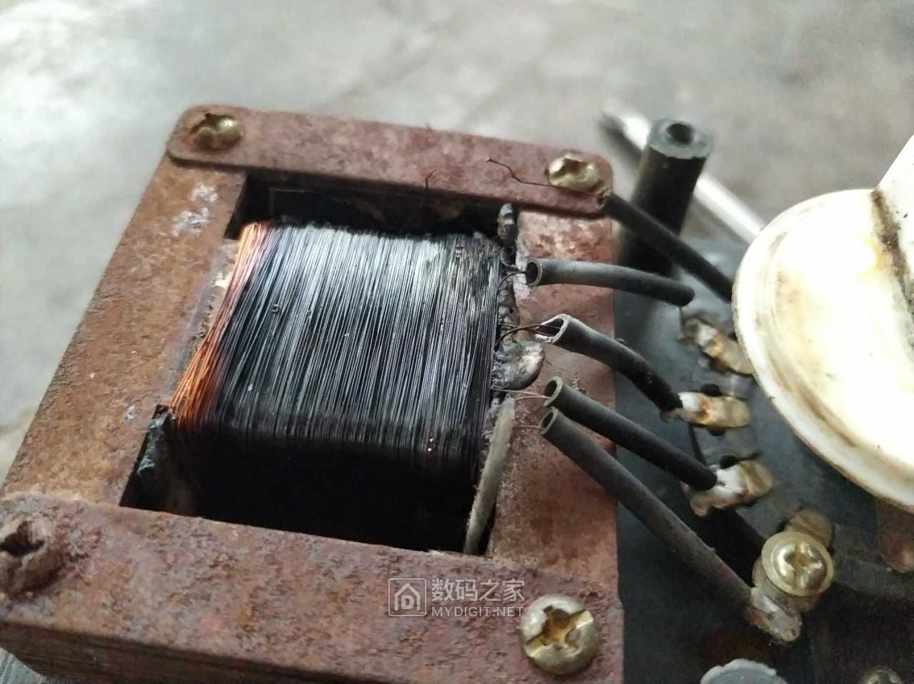

旧的100%铜线,从烧断的那里可以看出。
新的估计是铝线。
电感式和电容式哪个更好?

zhkrid + 10 这种电笔测量汪准的,用万用表交流档对地测.

电容残留电压?
发表于 2019-5-28 23:22:40 | 显示全部楼层
这种电笔测量不准的,用万用表交流档对地测量

电感式(电抗器)耐用,电容式不耐用,电容器容易击穿。

应该是电机有剩磁,风吹转起来后有一点点反电动势。或者这款电笔,好像没氖管的老式电笔测量准一些。

你电笔出问题了,风扇那里什么都没接怎么可能带强电?除非里面有核电池?

220v采信于那种试电笔,不如再用传统试电笔比较一下,如果区别太大,还是相信传统的吧(其亮度根据经验判断是感应电还是真火线),再就是检查感应电(或漏电)来源。
发表于 2019-5-28 08:37:08 来自手机浏览器 | 显示全部楼层
这类数字电笔,也有带氖泡的,比较可靠直观

这个也有可能是感应电,零线火线都断了,可是接地还没断呢吧。
