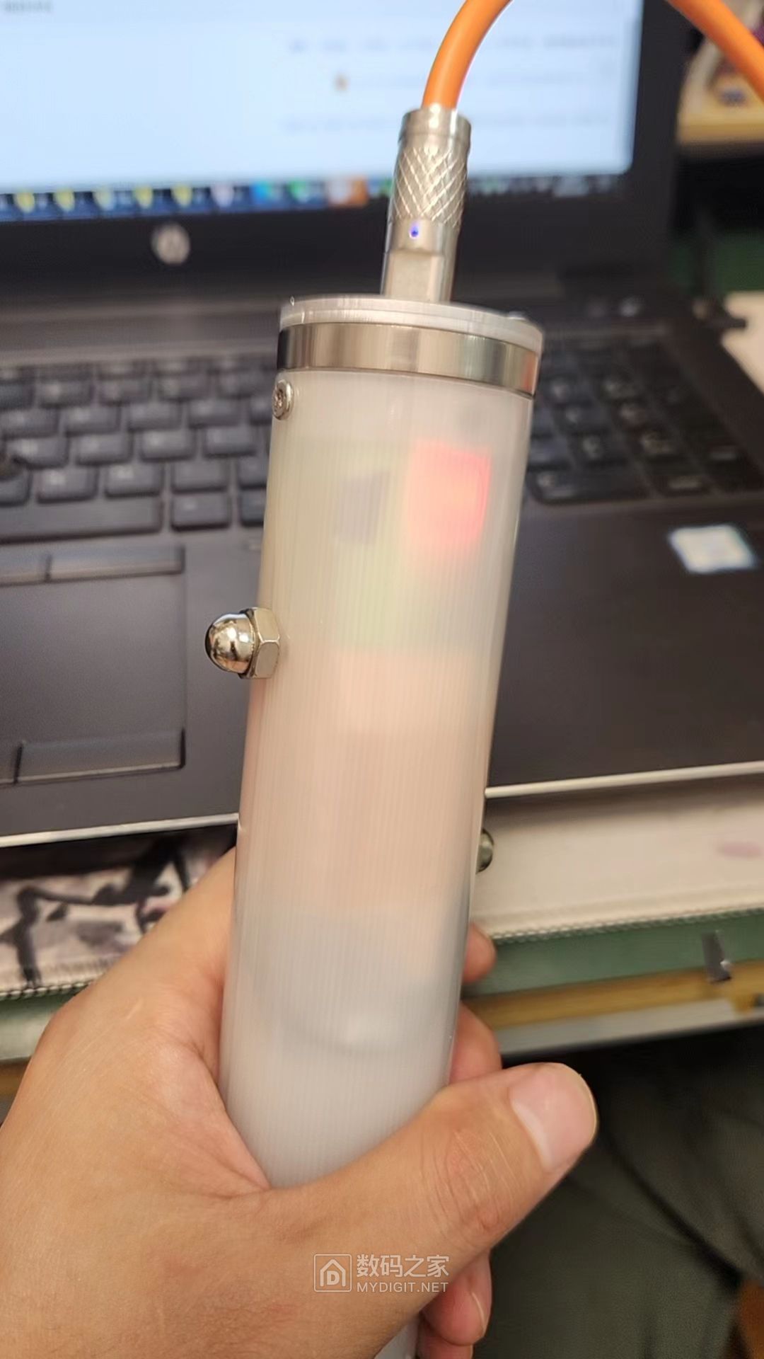

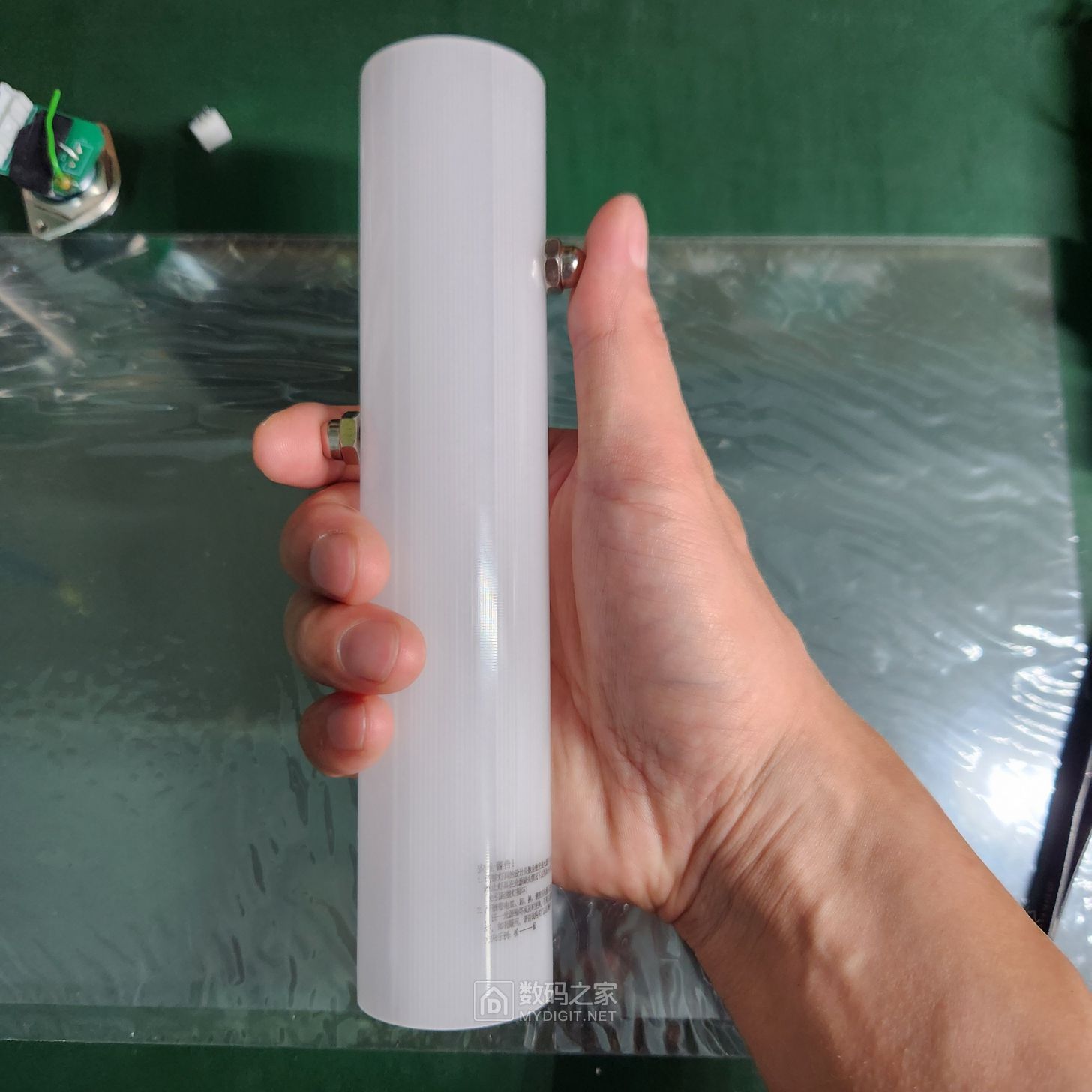

之前先有一根HIOS的无刷电批 拆开了,由于是自动机使用,没有无刷电机驱动板,没办法直接使用,机身全金属,直径38mm。一直苦苦寻找合适的金属管子改装,无奈价格太贵放弃了。
后来由于机缘巧合,得到了OPPLE的灯管,拆了。测了下直径,居然和HIOS 金属管直径一至。遂本改装工程诞生了(原理图和KEIL C51 MCU 代码在最后处)
合并的无刷精密电批功能如下:
1、扭力范围0.02-0.2 N.M,精密扭矩无极调整(原HIOS 机芯自带)。机械离合配和电机驱动,实现扭力自停。
2、触摸控制正反转和启动、调速。唤醒后,方向灯开始闪烁(红反转,绿正转), 此时可以短触摸方向进行旋转切换,相应的方向指示灯会变色
长按方向开关直到方向灯常亮,此时会变换升压的电压。默认低速,长按后变高速,再长按会低速,如此循环
3、无操作1分钟,自动断电休眠,功耗几十ua;等待触摸方向键进行唤醒通电,由于逻辑比较简单,使用STC 51 单片机就好了。
4、2S 锂电池供电,集成2S保护电路和typec输入5V升压充电电路。2S 7.4V LDO稳压到3.3V给MCU供电。7.4V使用升压方式,将电压提升到23V,28V两档可调电压,给无刷电机供电。
5、转动状态下,触摸方向按键,无任何反应(也就是禁止转动过程切换方向和调整高低速)。此时只有释放启动触摸开关,或者扭力自停开发触发才能停止转动。然后进入等待启动开关或者方向开关处理过程。

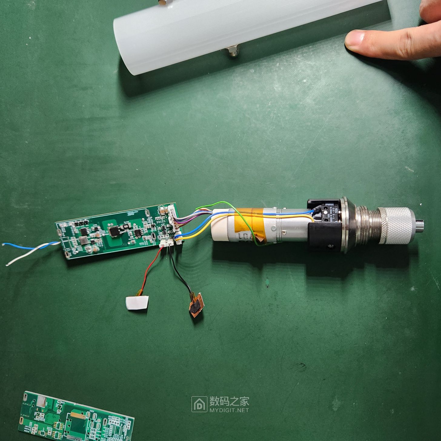

下面先拆解

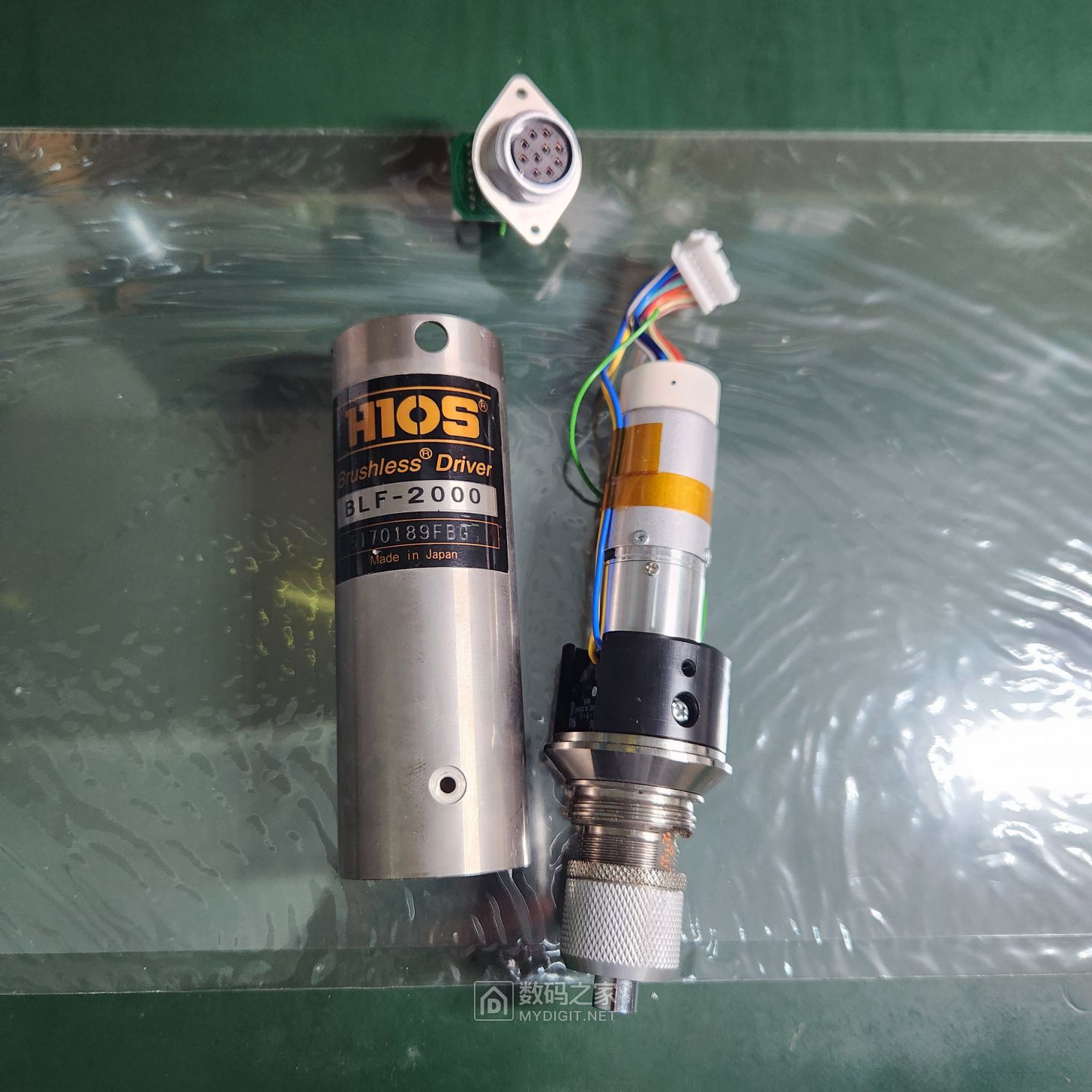

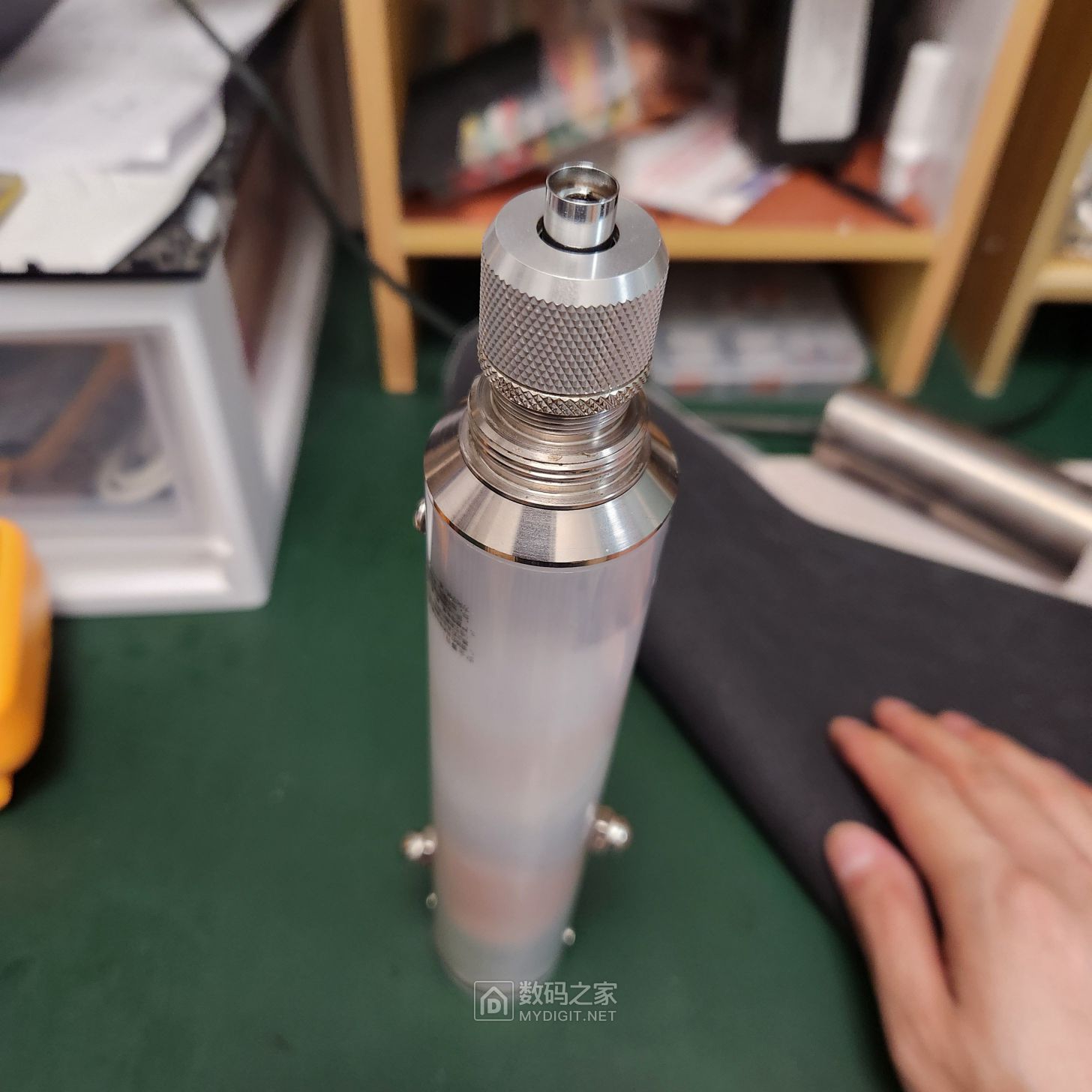

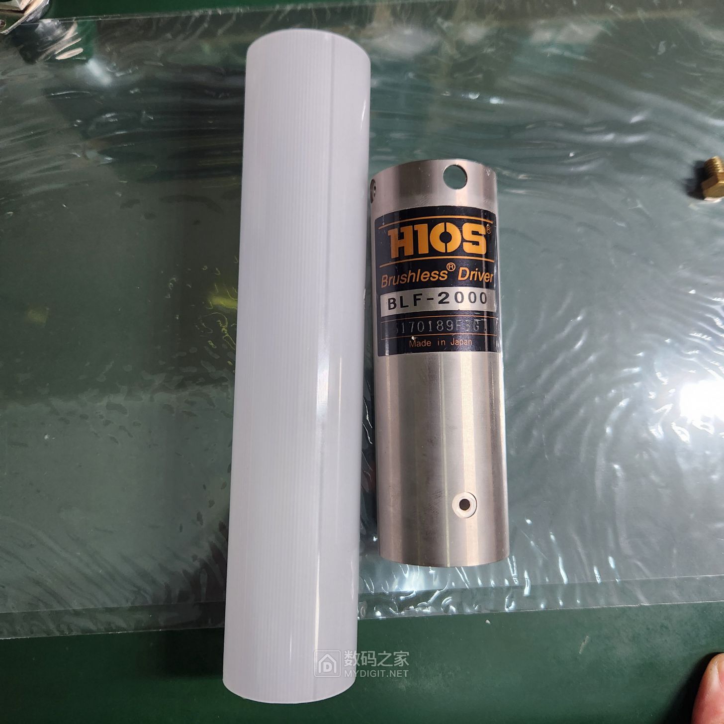

棍子之1,HIOS BLF-2000,无刷电批,自动螺丝机器使用的,寿命极长。
拆开了,全金属的,电机和变速箱,离合器总成。

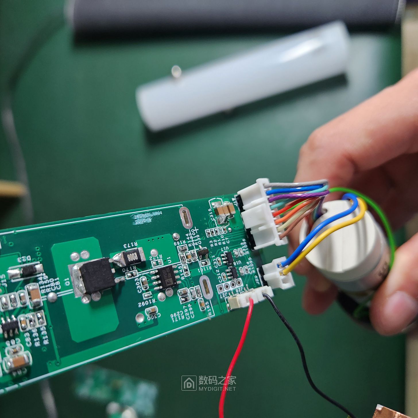

这个插头接去无刷电机控制器
8线有感无刷电机插头和自停开关插头

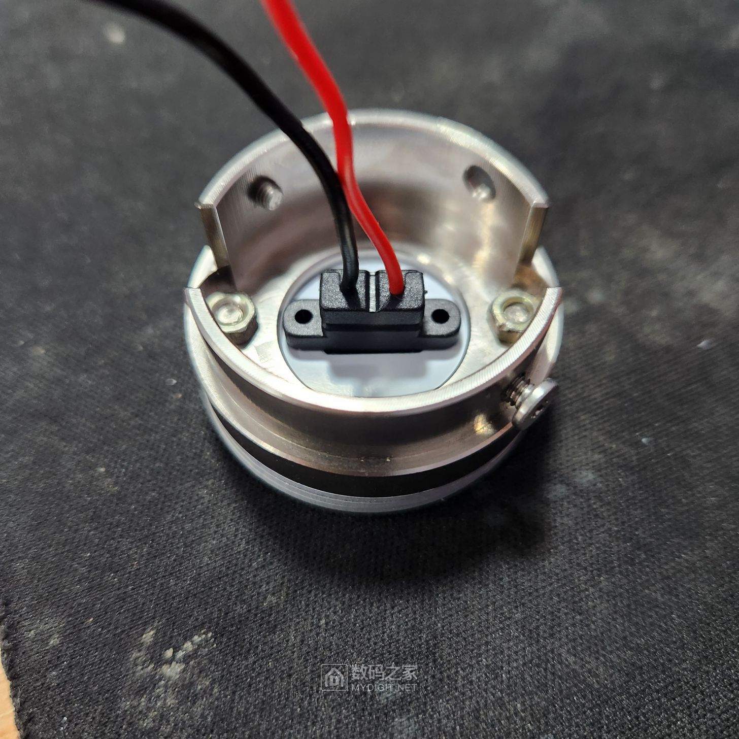

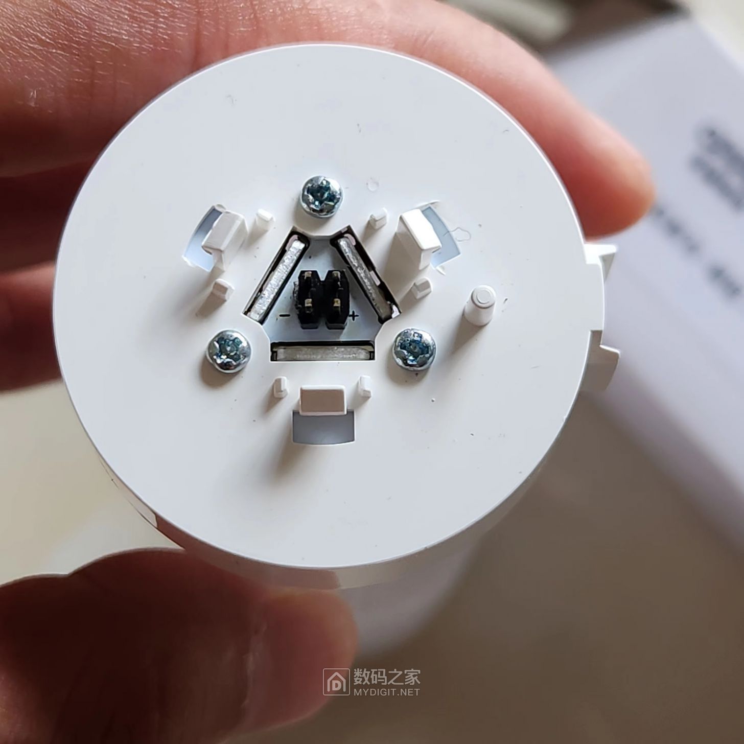

离合器的开关,扭力到了会接通一下

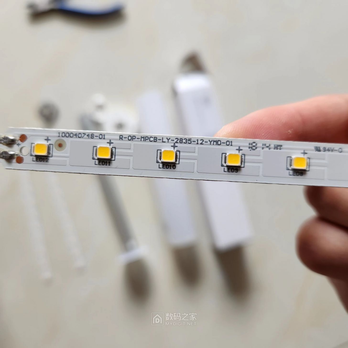

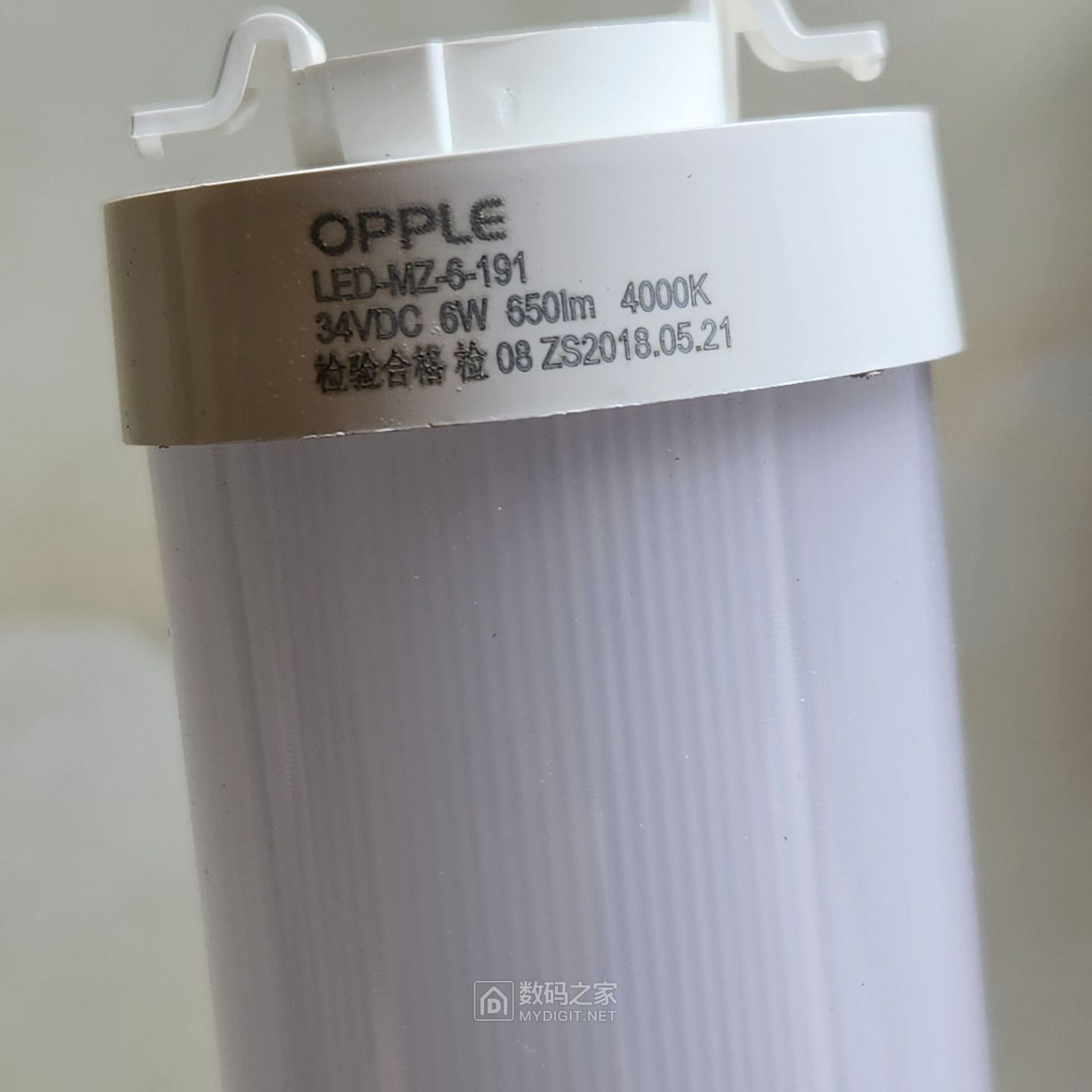

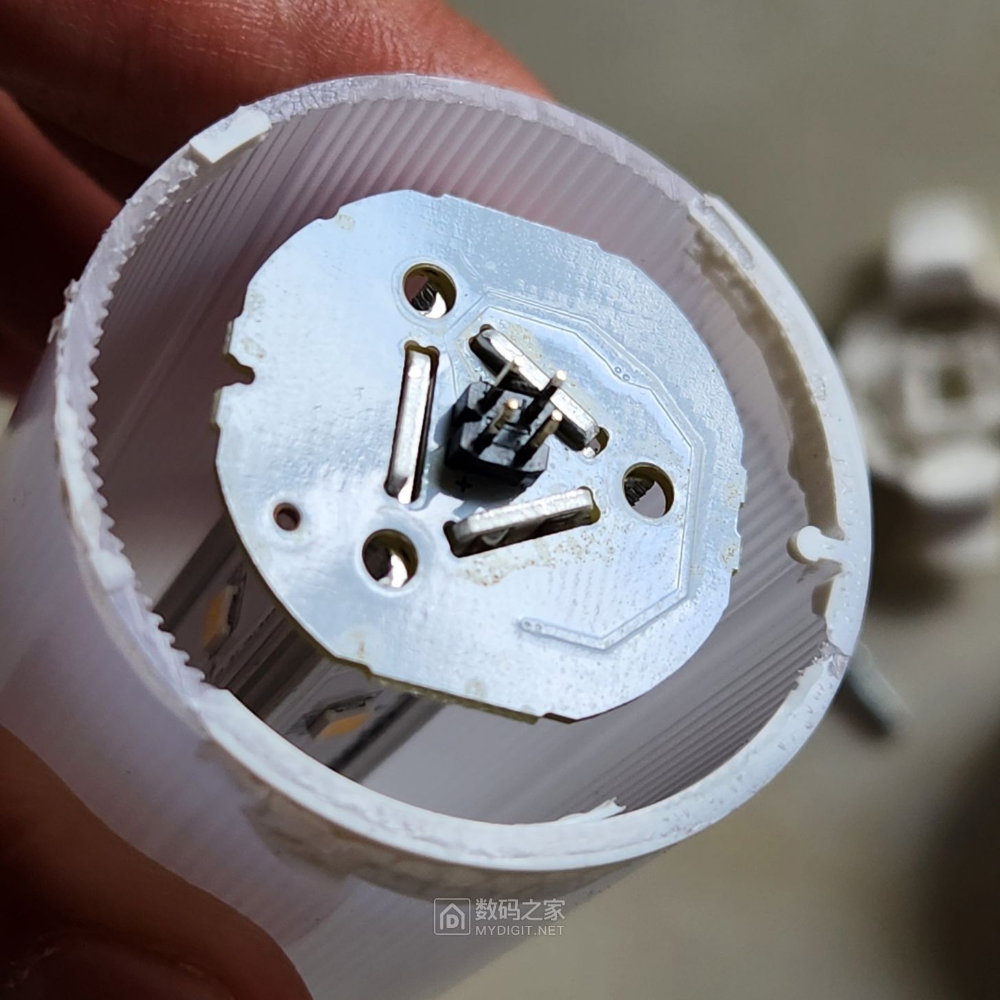

棍子之2,来自OPPLE的灯管LED-MZ-6-191,铝基板,做工很不错。
中性色4000K略黄,蛮舒服的色温
三根铝基板,
拆出来了全家福
2835灯珠

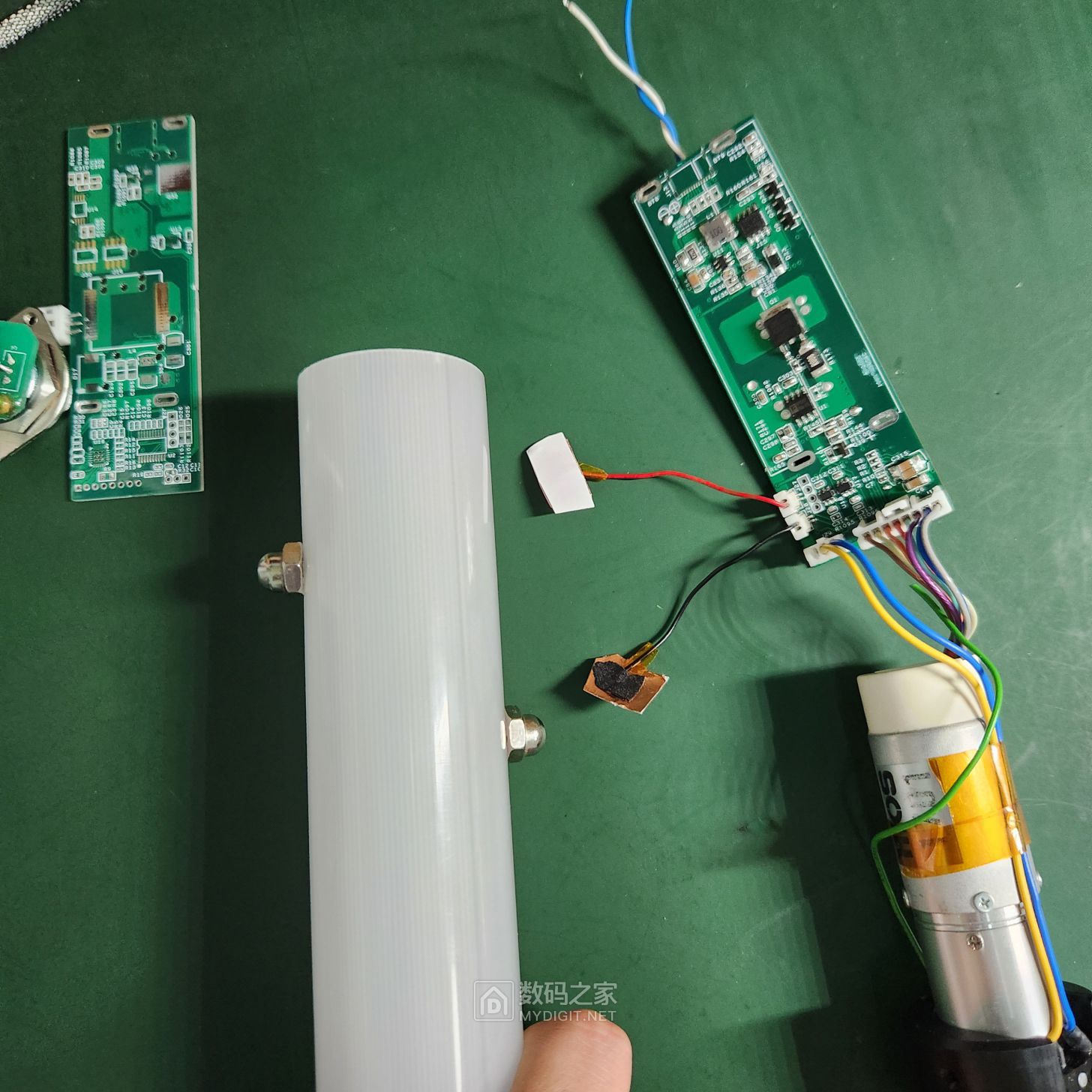

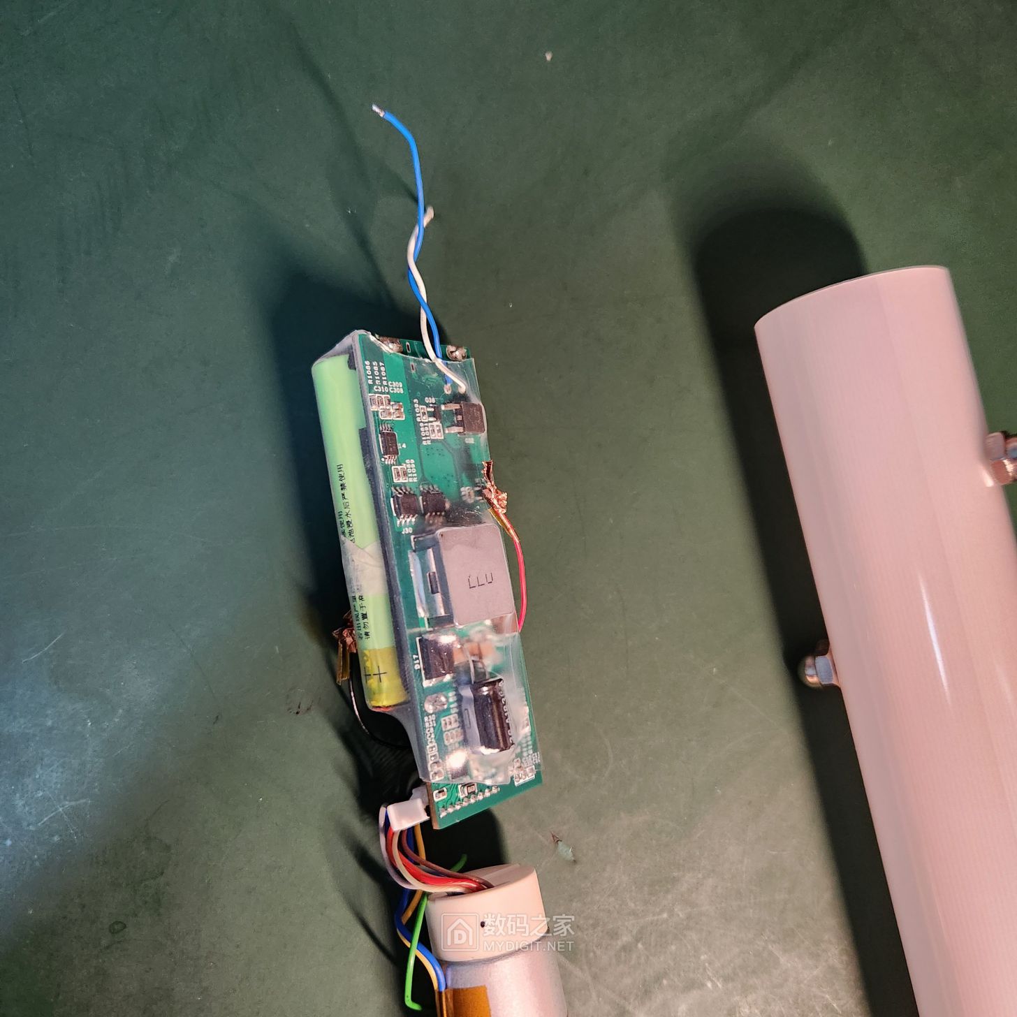

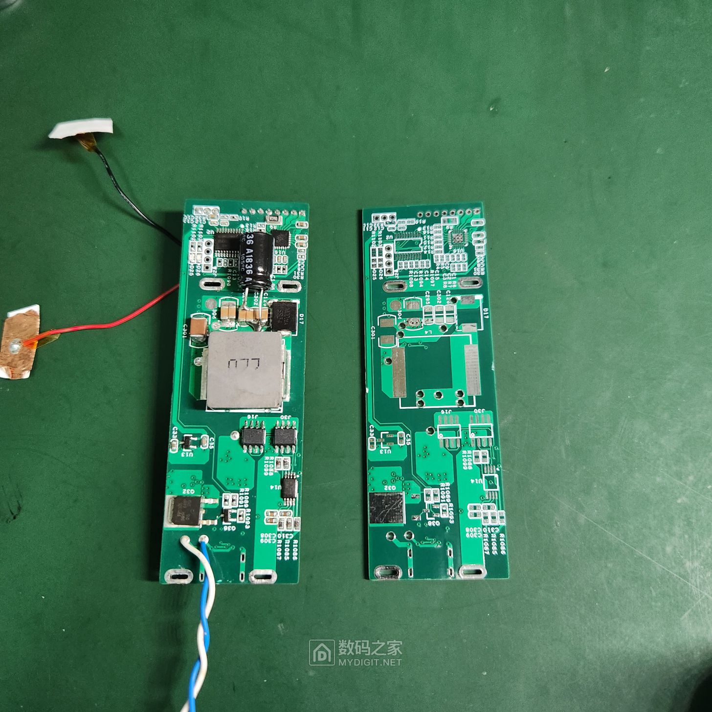

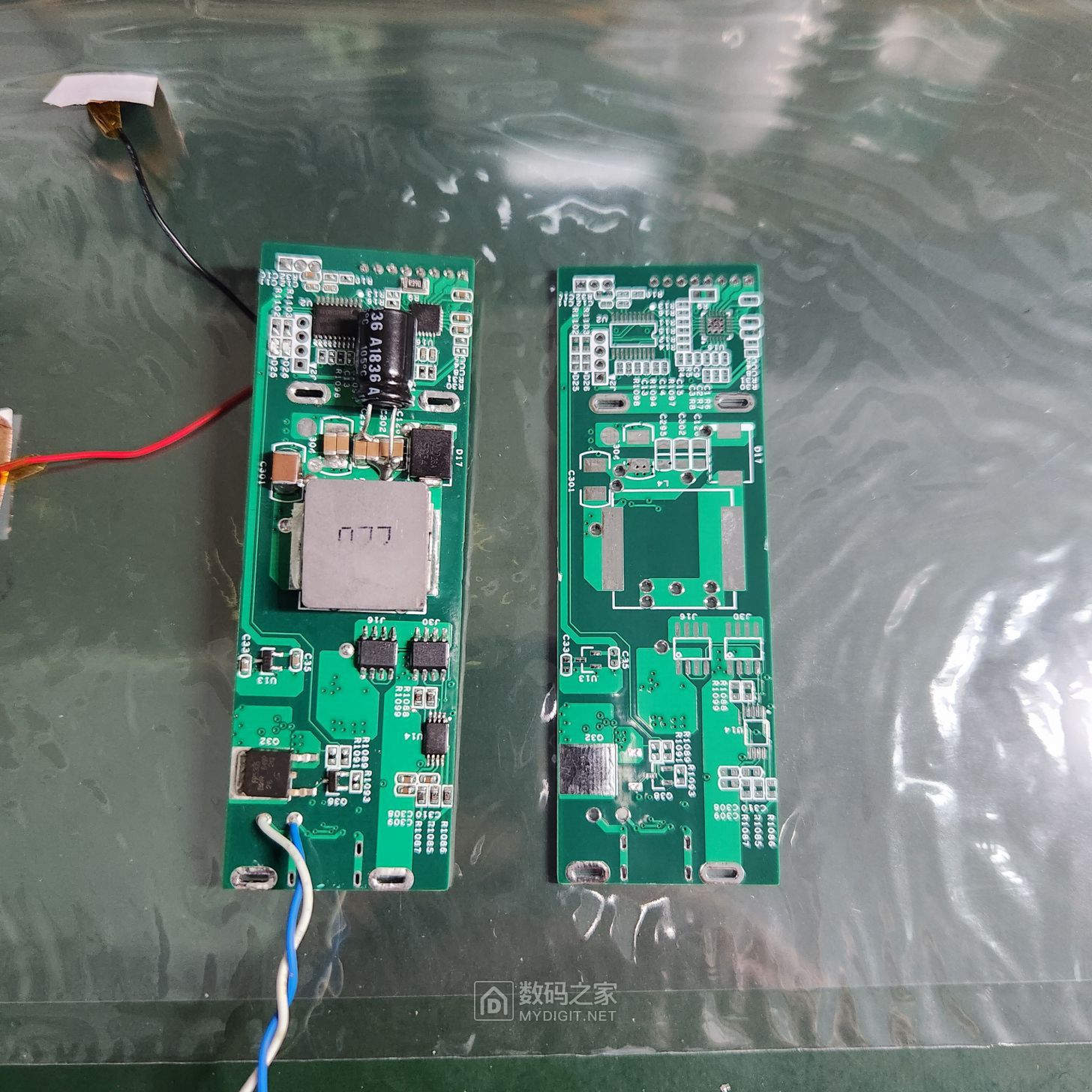

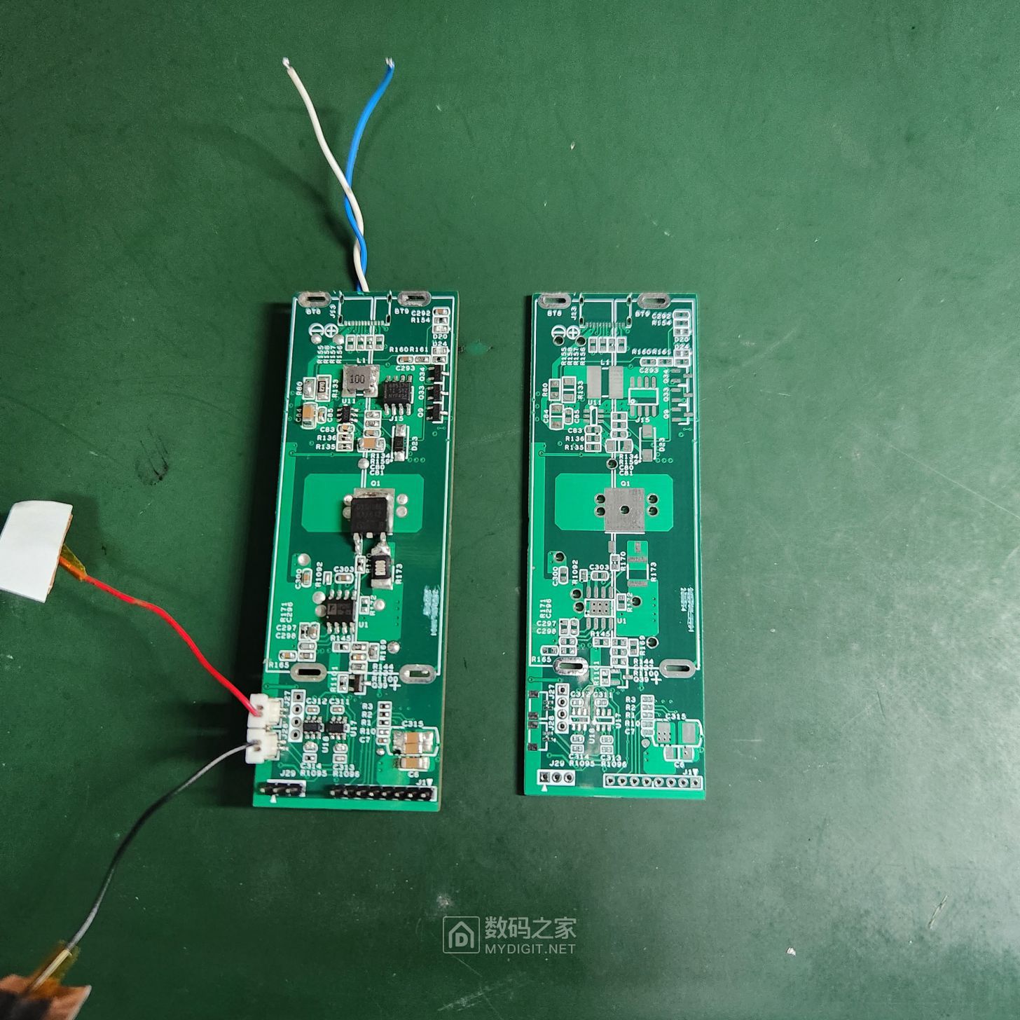

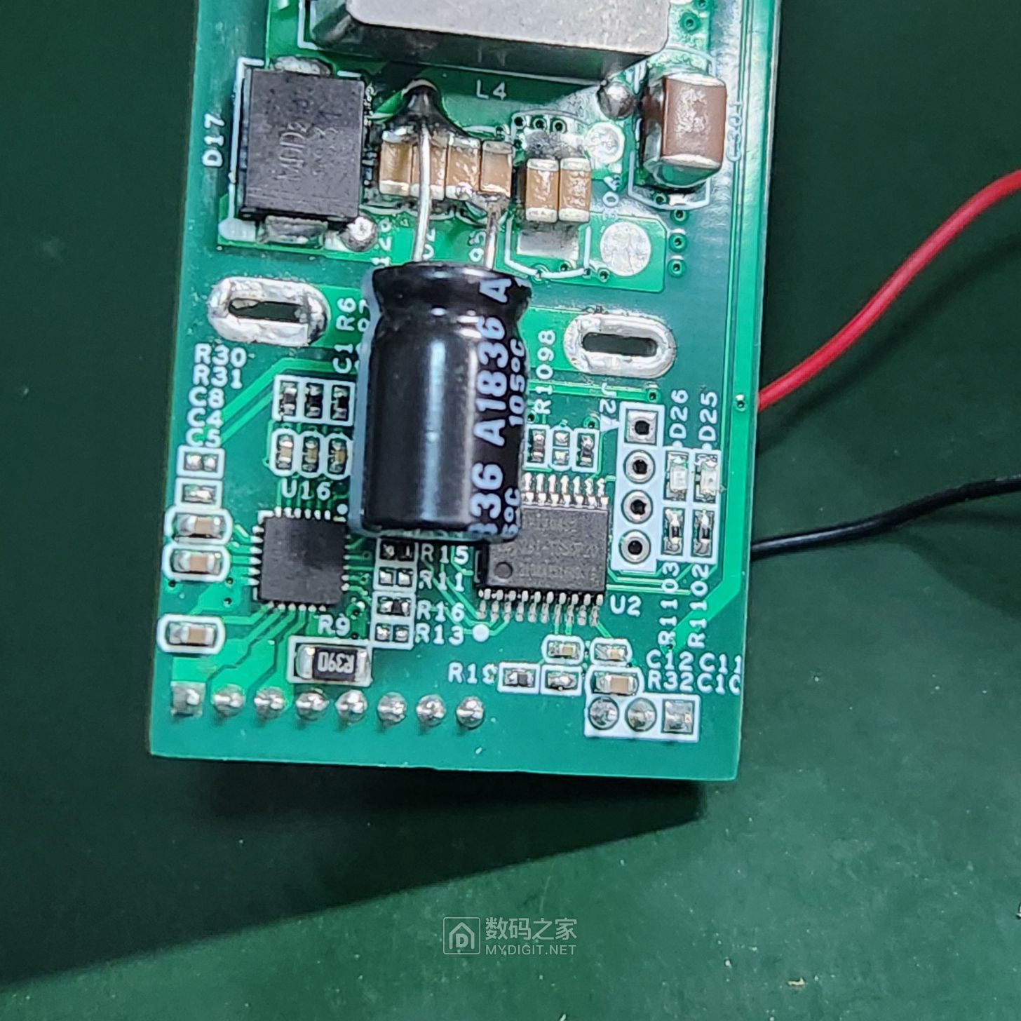

下面是改装过程,开了两块PCB( 主板实现 2S升压24-30V,无刷电机驱动,MCU,锂电池充放电保护,触摸开关)(另外一个是铝基板,做TYPEC开口固定的)
手工焊接,调试。

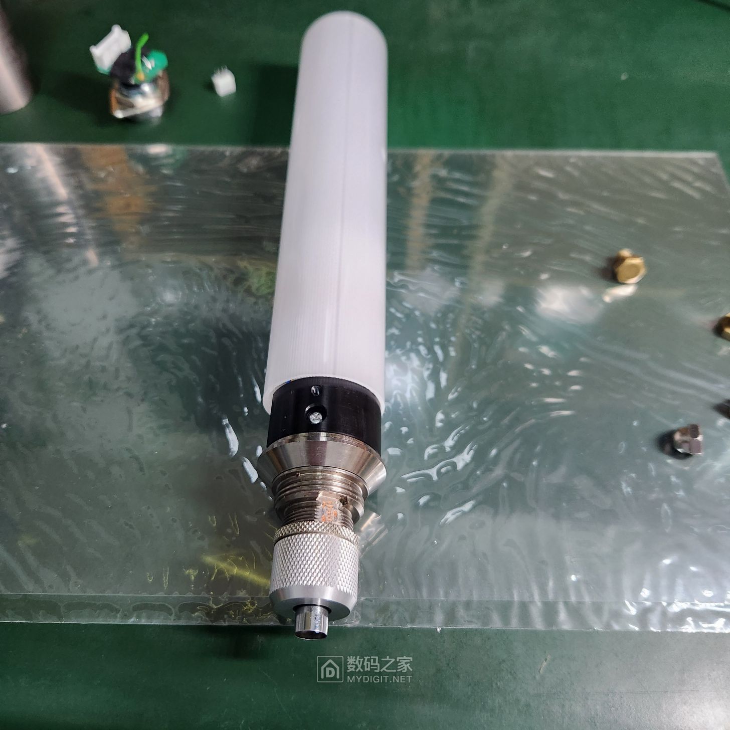

两根管子对比

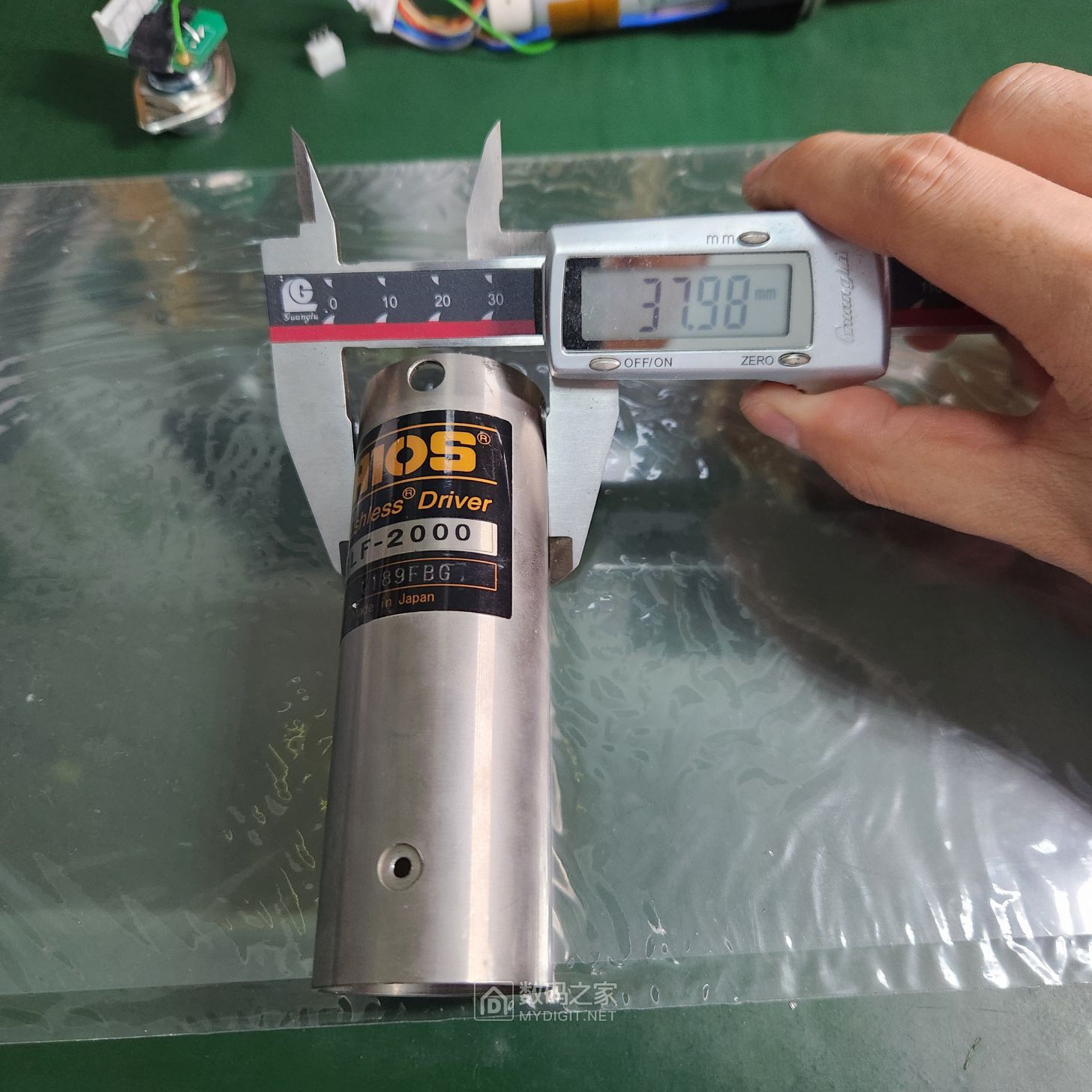

尺寸38mm

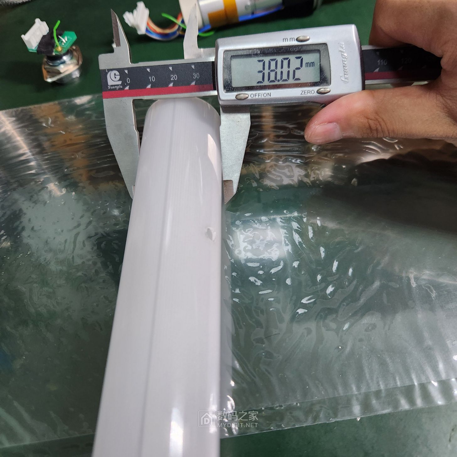

OPPLE灯管38mm

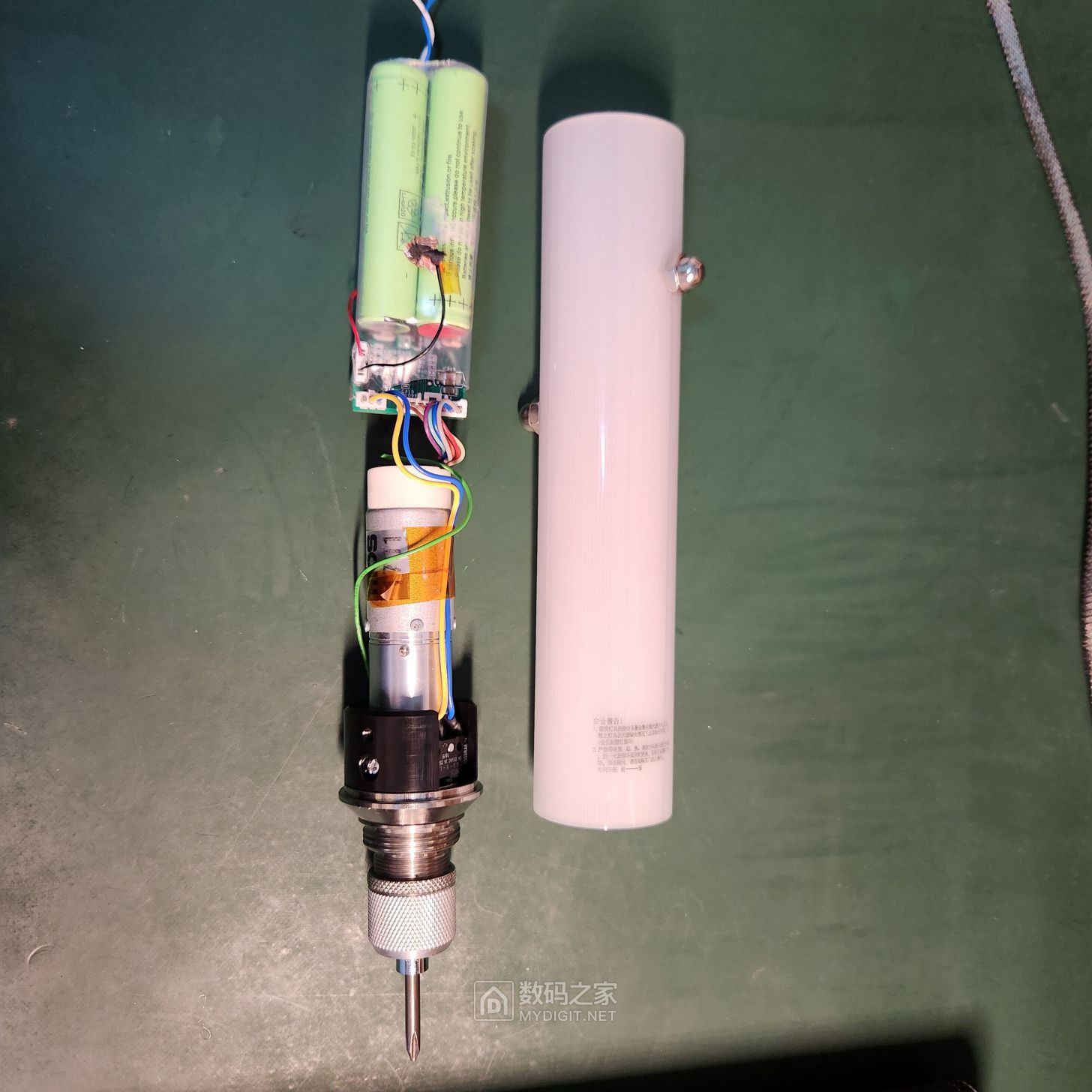

HIOS机芯完美嵌入OPPLE灯管

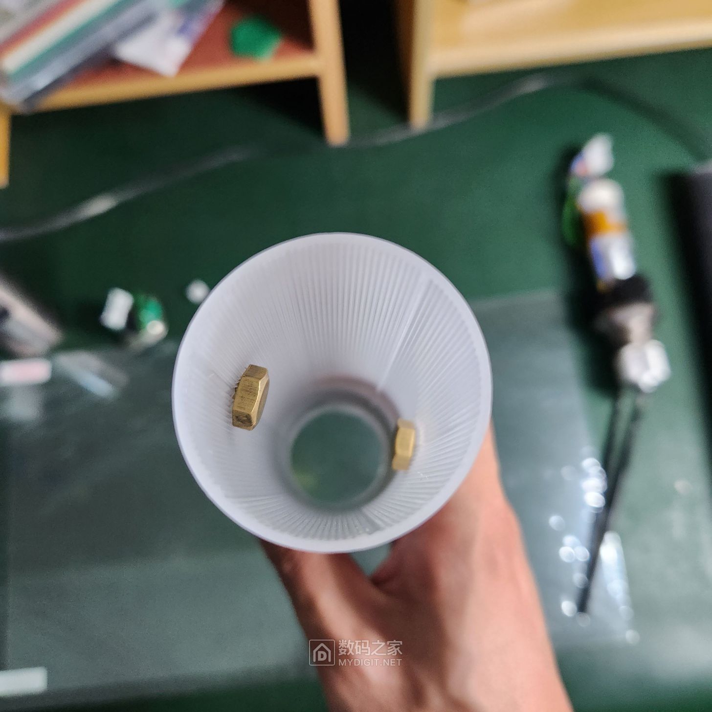

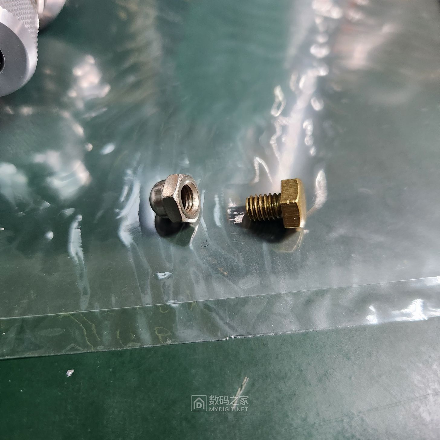

用M6铜螺丝和圆头螺母做2个触摸开关
人体工程,食指触摸启动,拇指触摸切换正方转开关
装好触摸开关的内部螺丝位置

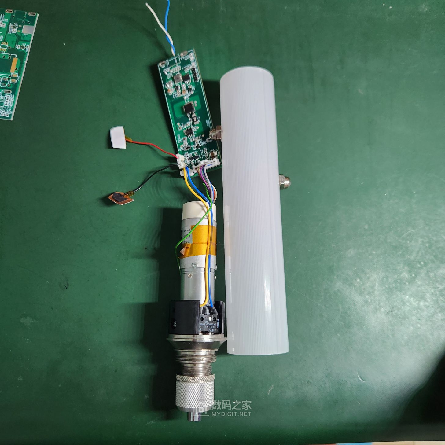

主板开回来了,焊接好器件,正面
反面
MCU和无刷电机启动
装好准备调试一下,
无刷电机插入,
两个金属片,对应的两个机身的触摸螺母
电机功能调试好了,

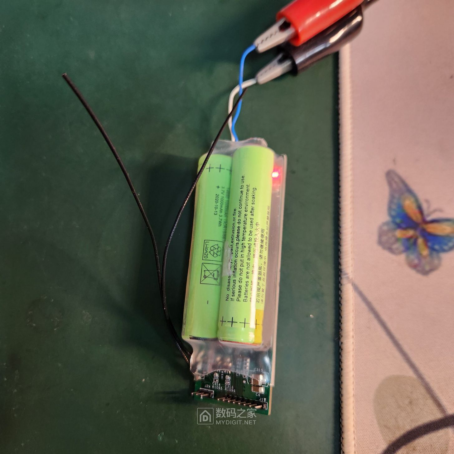

装好电池,两节14650 1000mah锂电池
包一下热缩膜,试一试充电正常

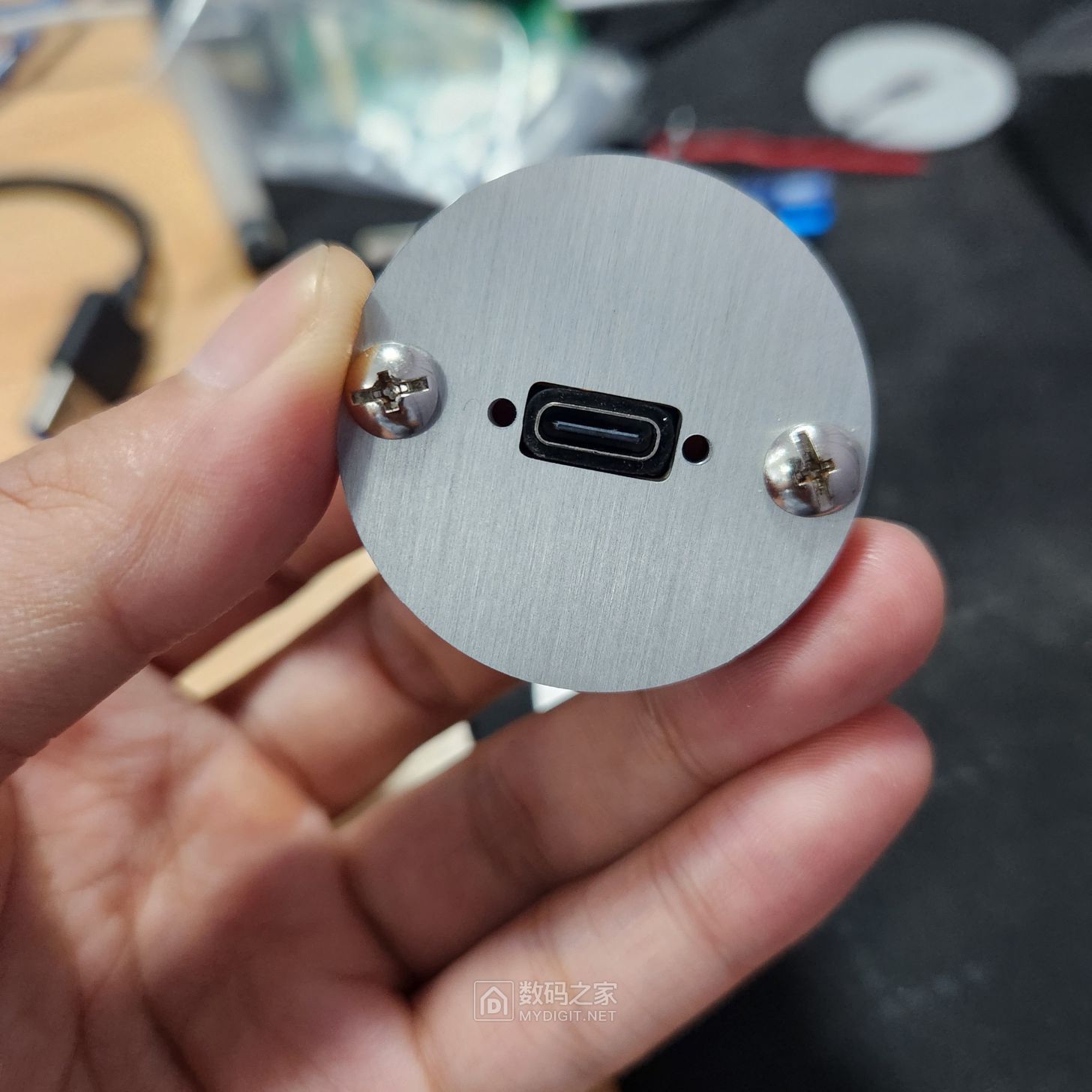

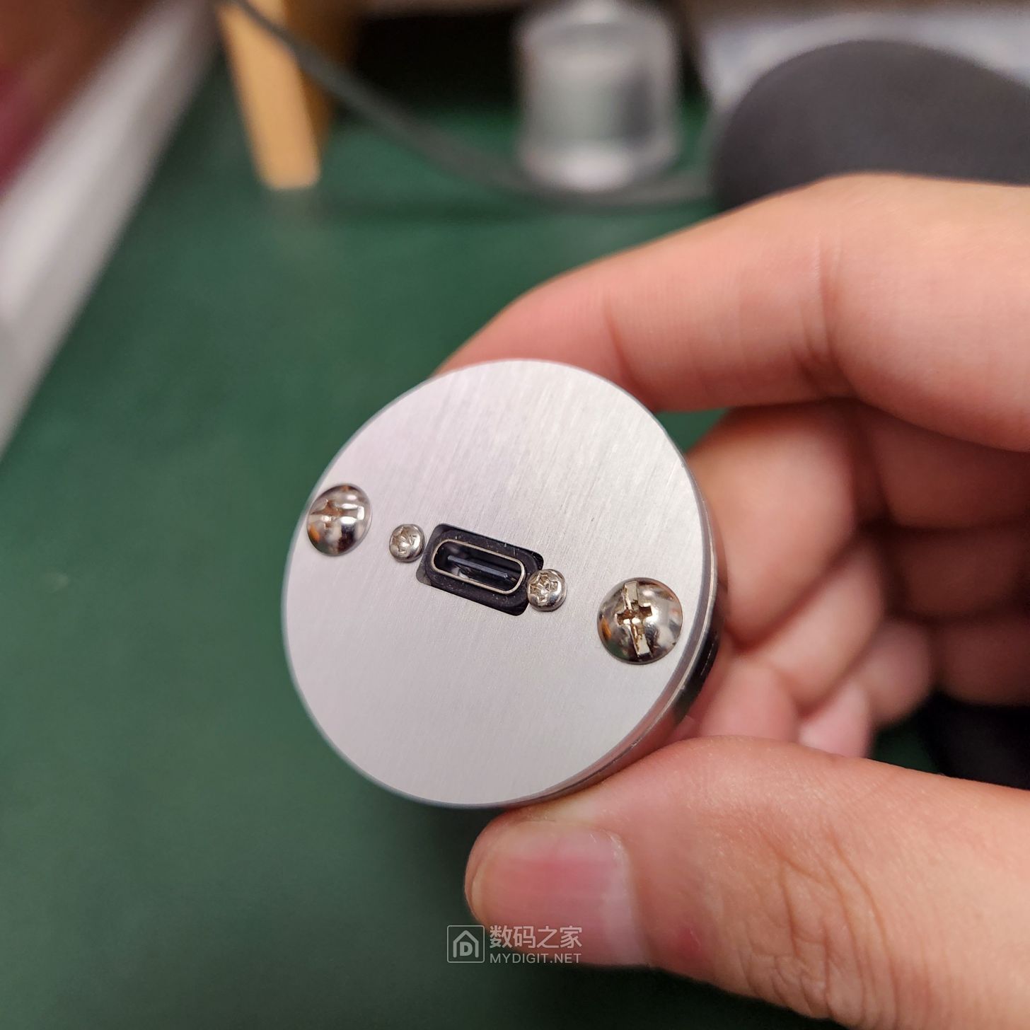

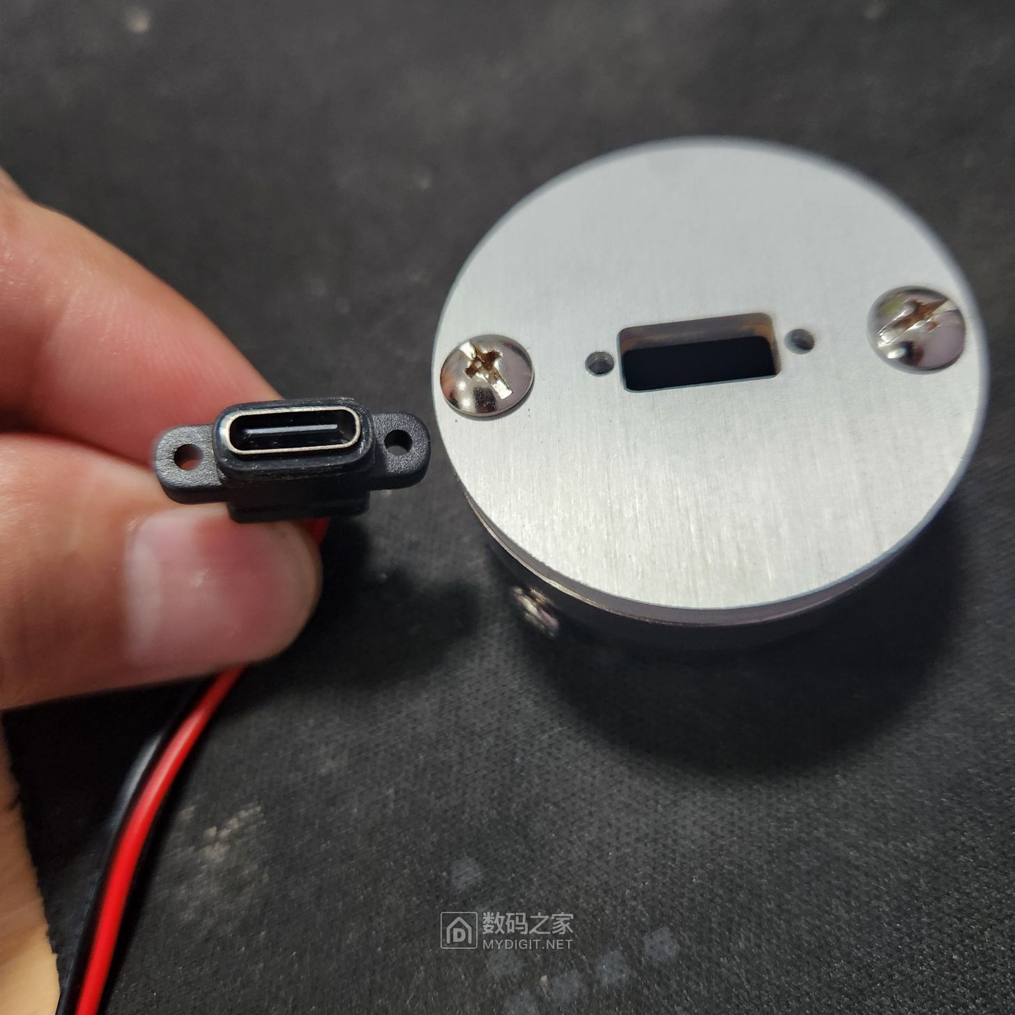

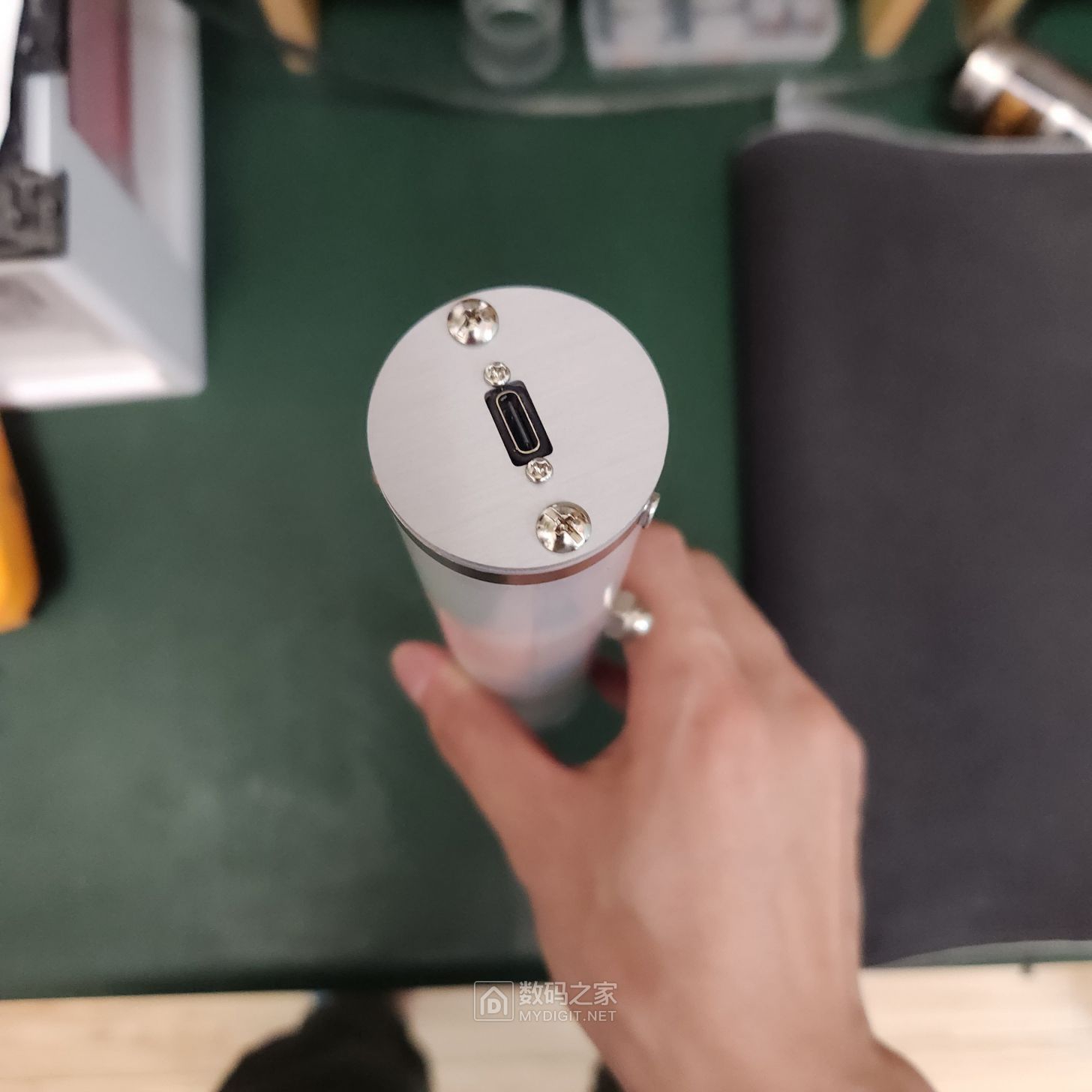

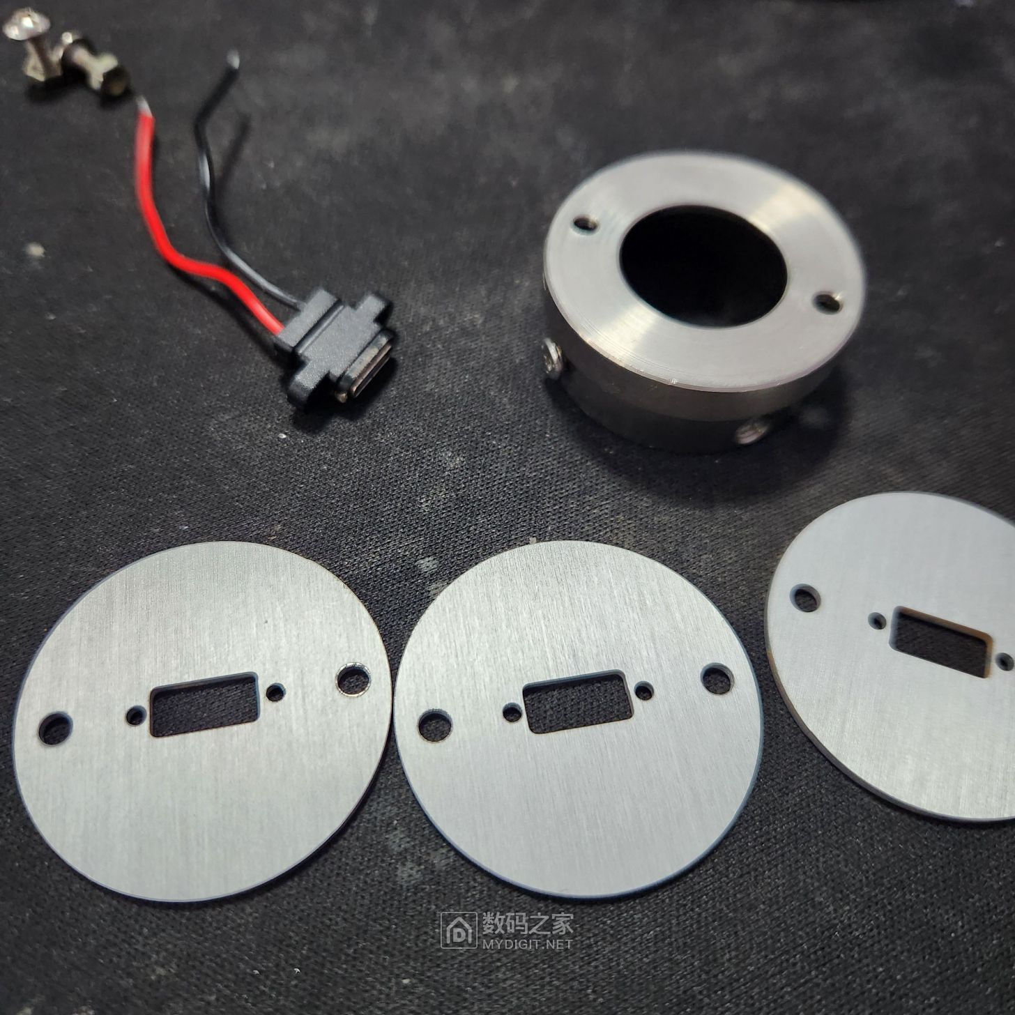

做一快铝基板,固定TYPEC插座的。

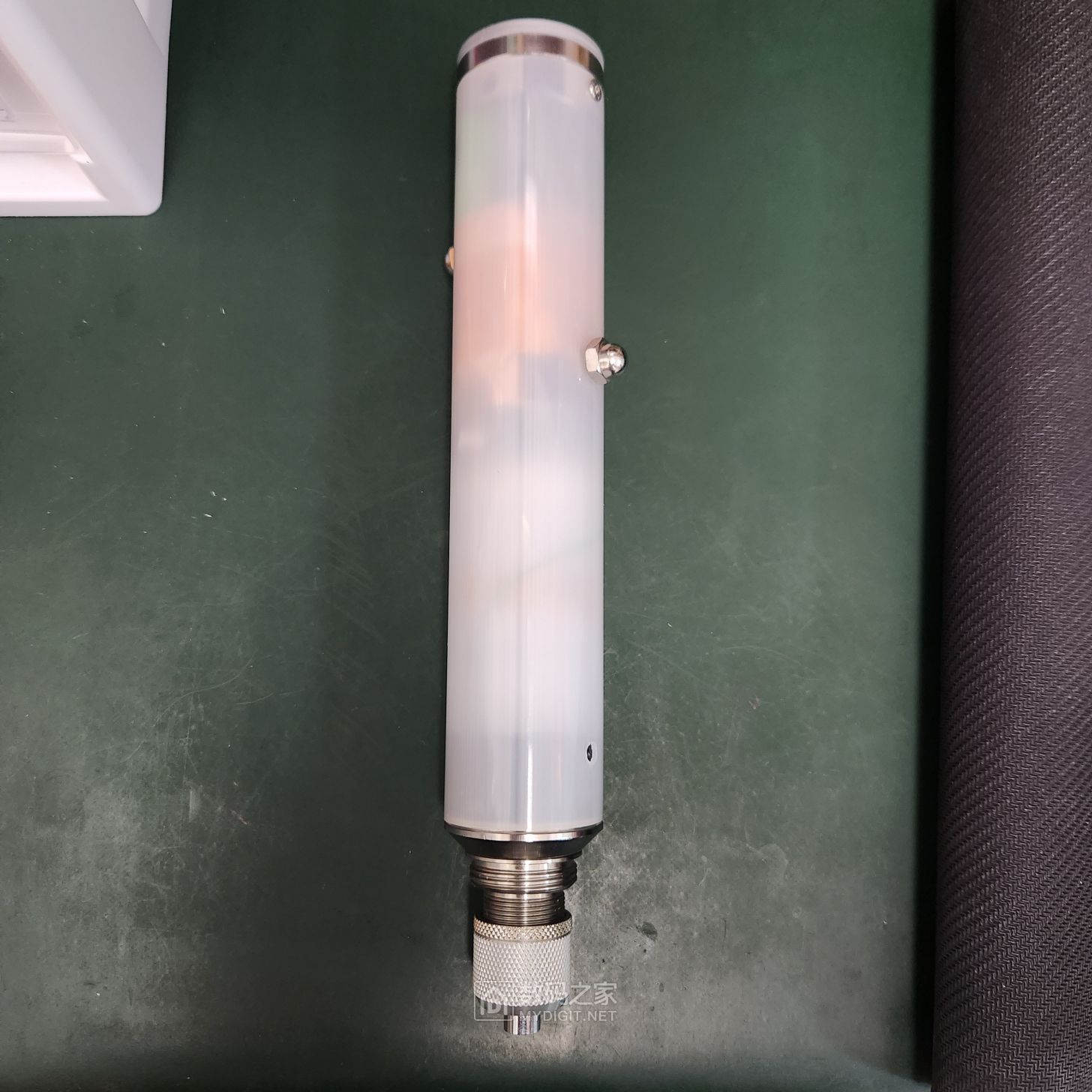

锁上螺丝,尺寸完美无暇
成品了
最后一步,装好TYPE-C充电口
充电中,红灯

直式迷你型电动螺丝刀,家用很方便。为什么没有好用的呢,博世威克士等都是1档扭力巨大扭爆塑料螺柱的坑货。难道只能DIY了?

佩服,技术精湛,做工不错!只是担心这个灯管壳体是否经久耐用?
发表于 2023-7-6 23:55:23 来自手机浏览器 | 显示全部楼层
有钱可以买一节碳纤维管,这样更加好看更加高大上这个灯的塑料壳估计摔一下就碎了,也没有高大上的颜值。
发表于 2023-7-7 00:12:36 | 显示全部楼层
不用做螺帽外漏啊  直接用铜箔贴内部 外部做标记就行了啊    只是说做了落实外漏可以起到防止放桌面的时候翻滚到地上
 楼主| 发表于 2023-7-7 07:16:09 | 显示全部楼层
曾经真的爱过 发表于 2023-7-7 00:12
不用做螺帽外漏啊  直接用铜箔贴内部 外部做标记就行了啊    只是说做了落实外漏可以起到防止放桌面的时候 ...
当时有实验过的,圆头螺母的手感和体验更胜一筹,容易找到位置。
