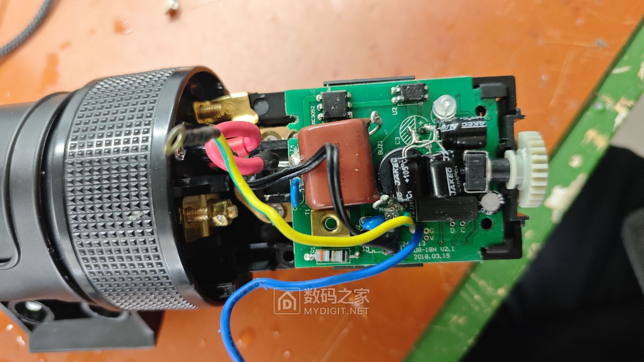

家里阳台做了有洗衣台,冬天水冷,于是安装了即热式热水器,最开始买的 一个樱花,用了2年坏了,加热管坏,丢了,又选择了飞羽这款,用了3年,又坏了,修的时候拆坏了电路板,干脆又买了一个一样的,主要是飞羽这款出热水特别快,而且拆开发现做工非常扎实,设计也非常合理,非常安全,但是,又用了2年,又坏了,两次现象其实差不多,偶尔能出热水,然后有时闪一下红灯就不出热水了,后来在论坛搜索,发现有人发了帖子了,合着有通病,修理也简单,就是使用电容降压提供控制电源,然后电容时间长了容量降低,导致供电不足,于是乎依葫芦画瓢顺利修好,顺便做了一下改进。
问题点:
使用0.68ufcbb电容做降压,时间长了电容容量下降,导致供电不足,通过分析电路,发现使用的是半波整流稳压(电路原因,只能使用半波整流,无法改成全波),本身输出功率就小,而可控硅属于电流驱动,当电容容量再下降,工作电源电压过低而无法正常工作。按照经验公式,1uf电容约可以提供50ma,半波就只有25ma,0.68就只能提供18ma了,而容量下降到0.4,只能提供10ma的电流,当然无法正常工作。
改进:更换为1uf/400v的CBB电容,低压滤波电容从原来的470uf增加到1400uf,大大提高电源稳定性,其实可以外挂一个电源模块直接提供工作电源,那样更稳定

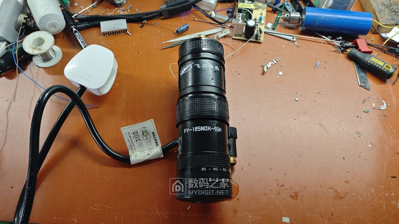

5.5kw的

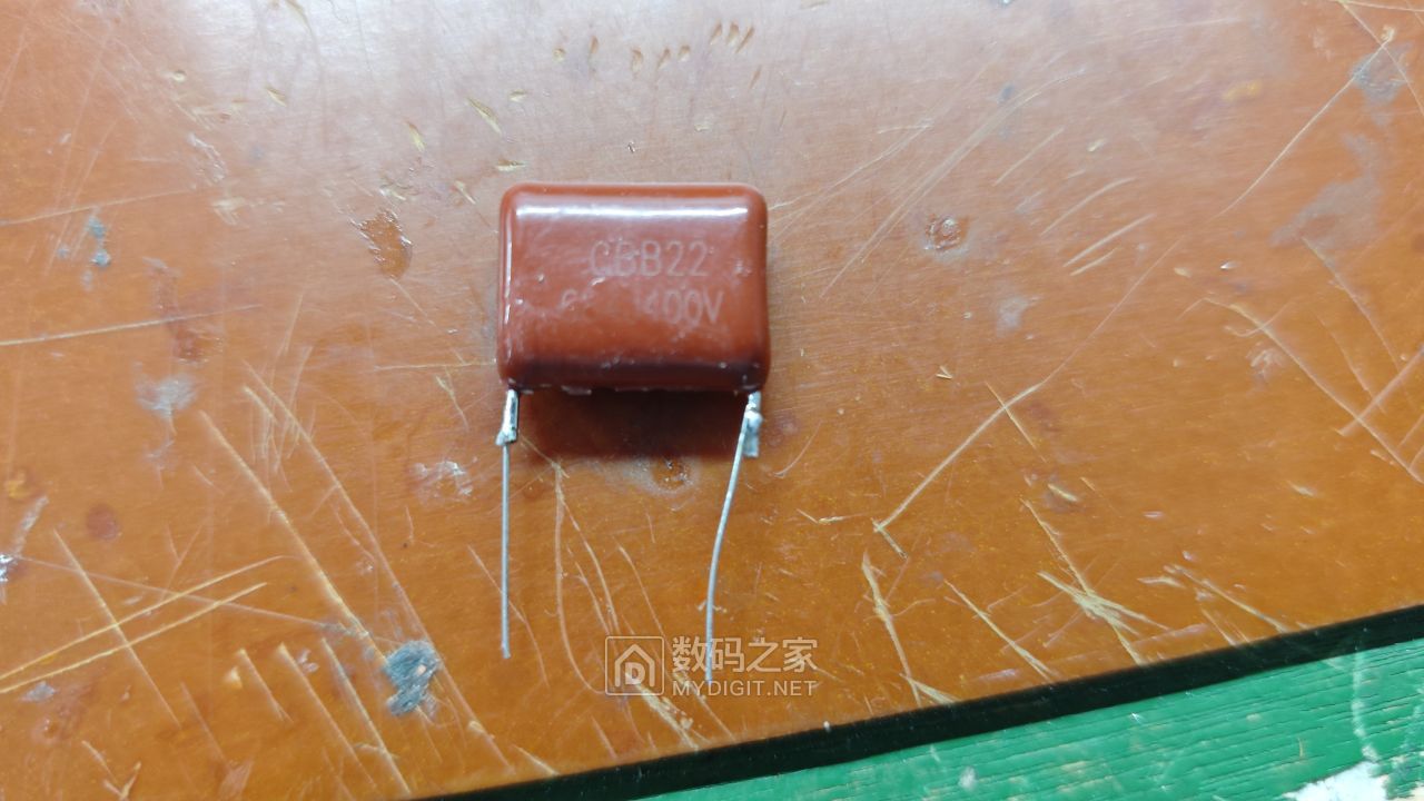

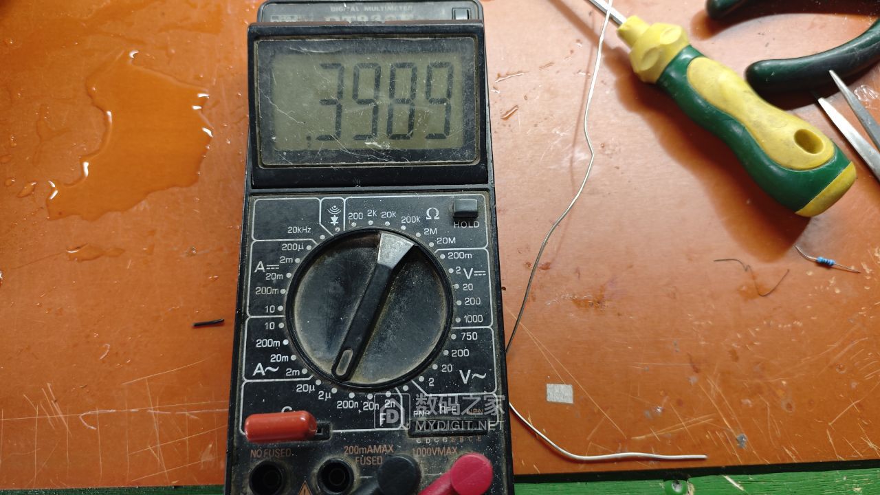

原来的0.68uf降压电容,测试容量,引脚加长一点
容量只有0.4不到了
降压电容换成1uf,滤波电容用3个470的并联,无法直接使用一个大电容,体积太大

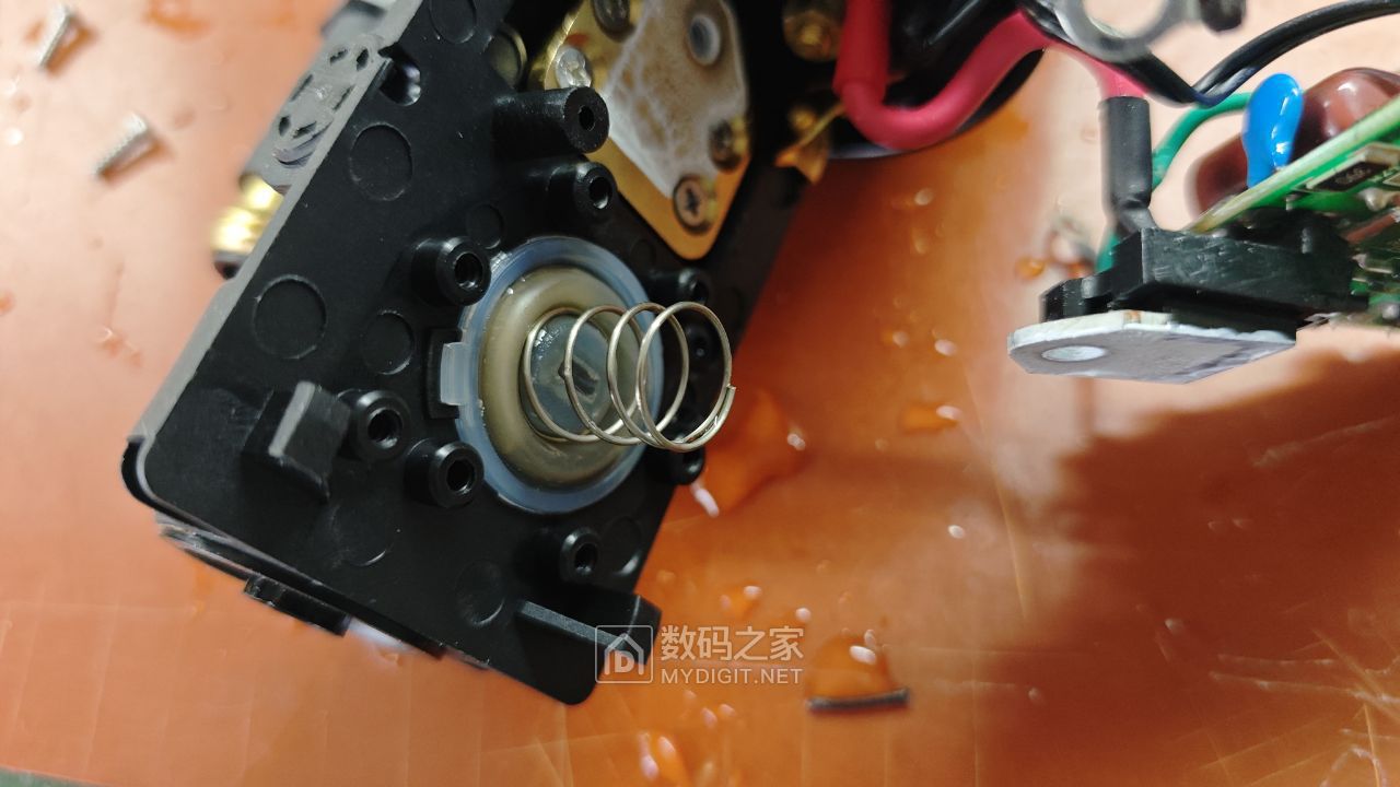

顺道检查一下薄膜开关,这个出问题也会导致不加热

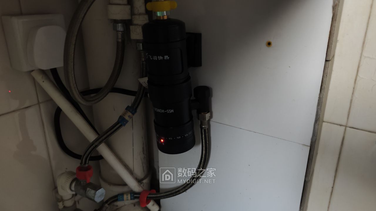

修好试机,非常好用,我用的是30A的大插头插座,电源线是4mm2的
总体来说这款热水器做工不错,安全性也比较高,水路双向隔电墙,输出接地保护,零火接反保护,只要严格按标准接线,已经是非常安全了,插头我用的30A的大插头,前面单独加了一个漏电保护开关,再前级是配电箱的漏电保护开关,双重保护,有网友发过自己的出现过爆开,这种都是干烧或者水不流加热导致,所以一定要装在隐蔽地方,及时出现这些情况,也不会伤到人
