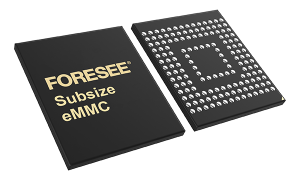

手头FBGA-153的eMMC多,品牌和容量以及版本都极其驳杂,挑了一些出来贴TF/SD卡转接板,焊接上后,有的eMMC上机竟然不识别,焊接没问题,查过引脚定义也是相同的没差异,上烧录座读取也没问题(并且排除了3.3v/1.8v电压差异),仔细看对应eMMC的规格书,也没有明确标明问题出在那,搜了些资料,才恍然大悟,原来并不是所有eMMC都支持4bit模式、贴SD或TF只能走4bit模式,也就是不支持4bit模式的eMMC走4bit模式是不能正常读取的,烧录座能读取是因为我的烧录座本身就是走8bit模式的。原想用TF/SD转接板代替eMMC烧录座,其实还是不行的,TF/SD转接板对eMMC的支持度有局限性,说到底不如烧录座。

不是协议问题、也不是1.8/3.3V的电压问题,更不是读卡器主控问题,跟走几线也没关系,问题很简单:抄别人的板子时大意了,别人画的板子是复位电路,奇怪的是它外围的电容值没取对,导致跟着他的电路图全贴成0.1uf的电容了,所以读的出读不出要碰运气。正确的至少应该在VCC上个2.2uF的电容,VDDI上个1uF的电容。于是重新打转接板回来,装了座子方便测试,4Bit通吃手头的所有eMMC。
