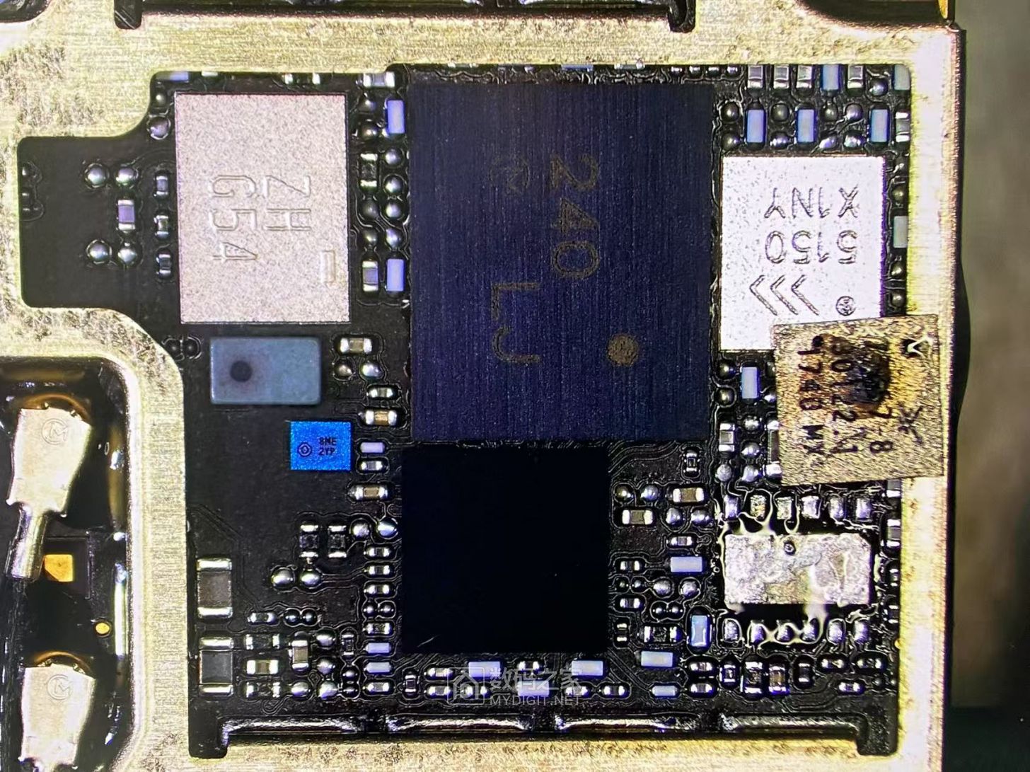

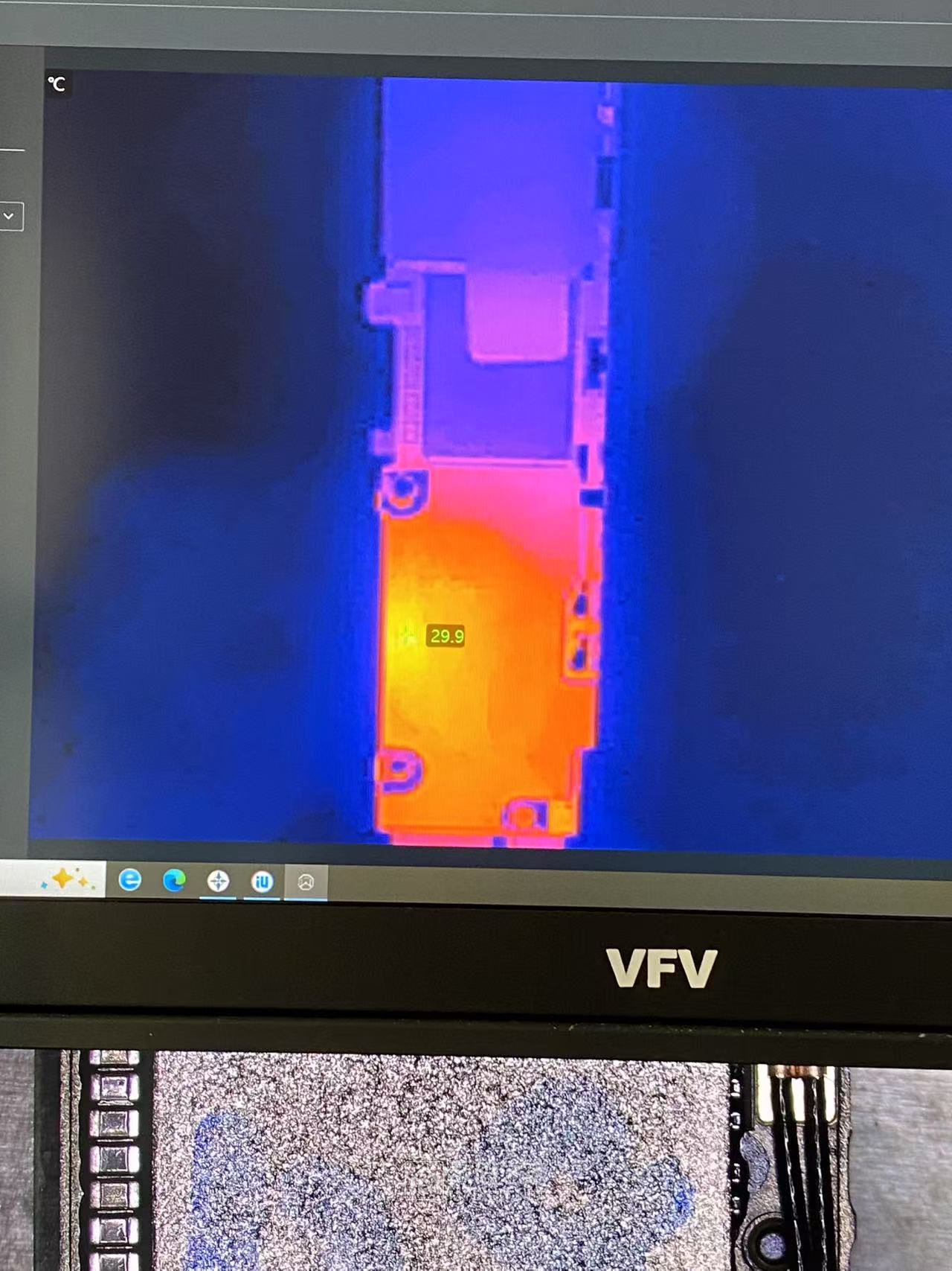

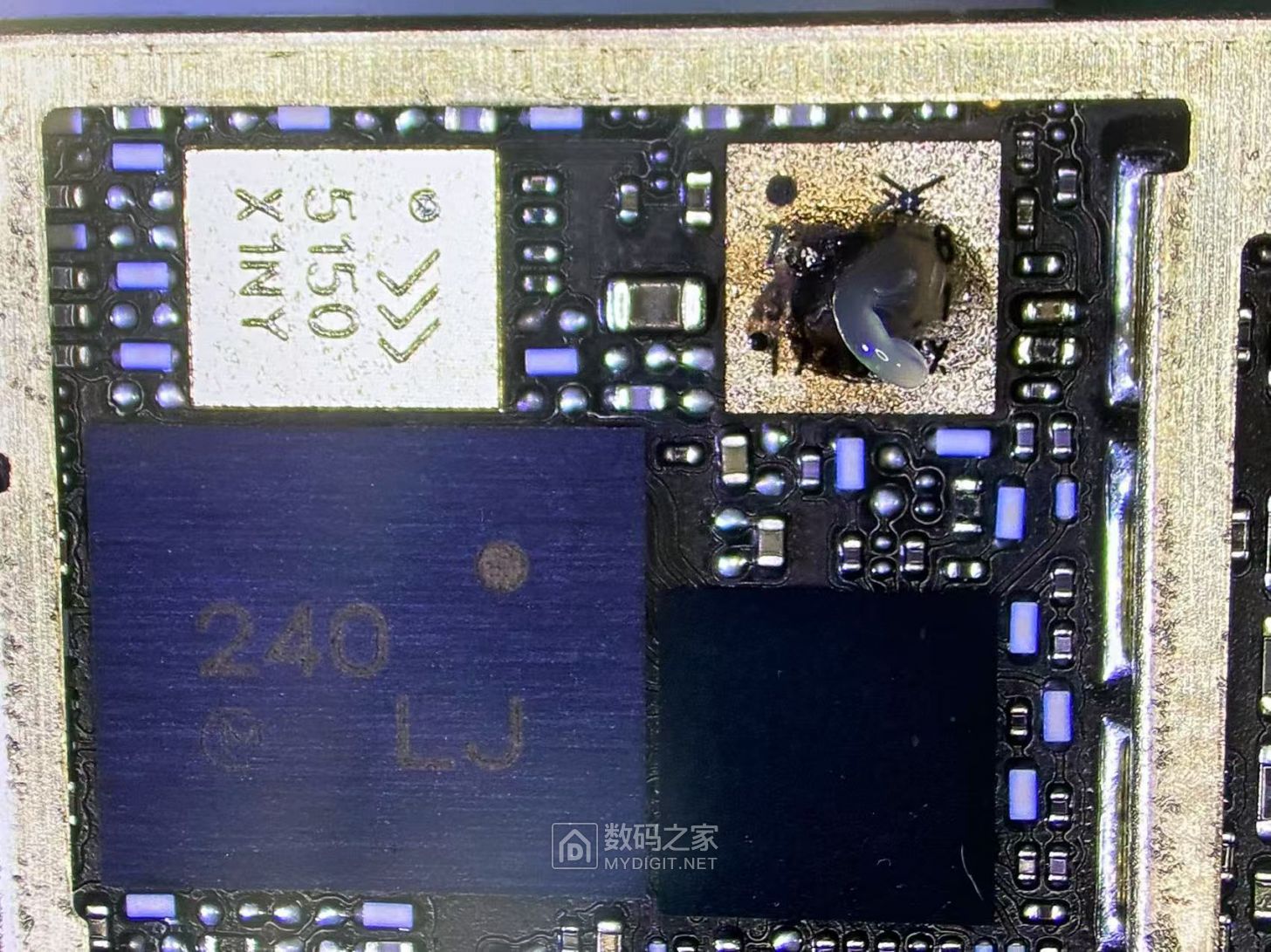

福建网友寄修6SPLUS手机,说放在那里不用都耗电很快,收到后是可以开机进入系统的

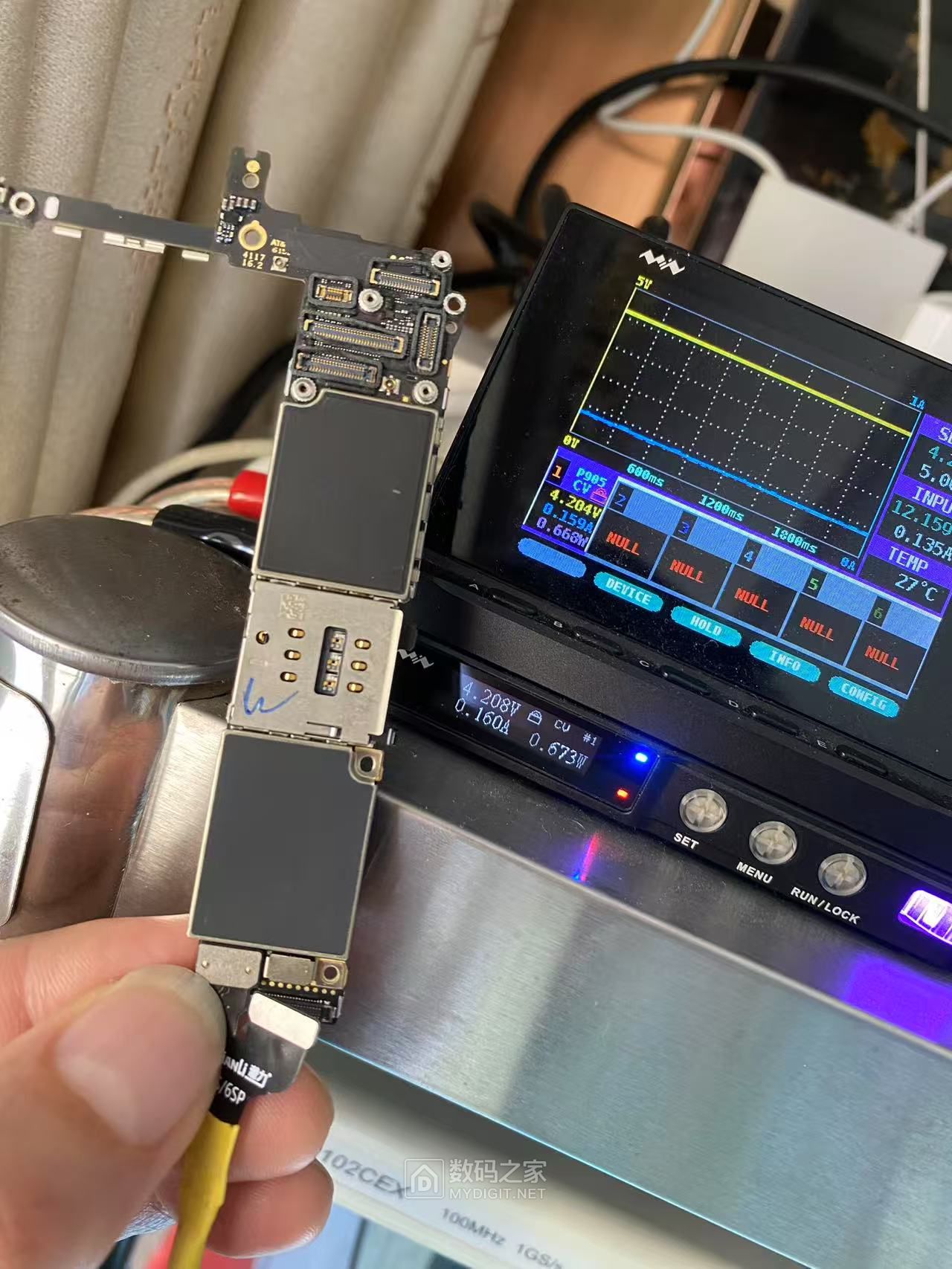

因不急,过了一两天才开始拆机修,主板曾经是换过的,上面还有保修标,卡座处也有写字的标记, 拆下主板上电就有160mA

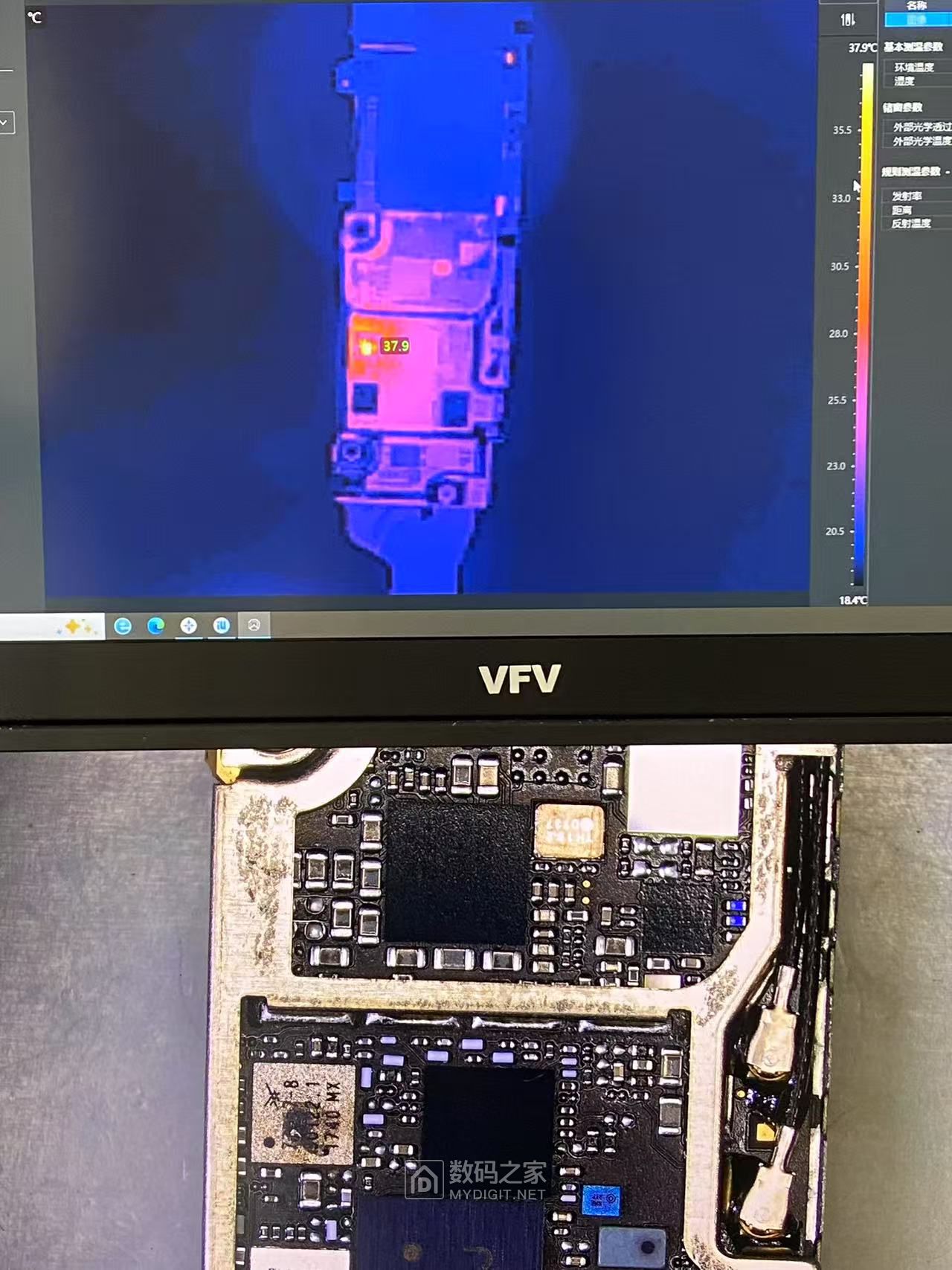

放热成像仪下,有个部位高温了

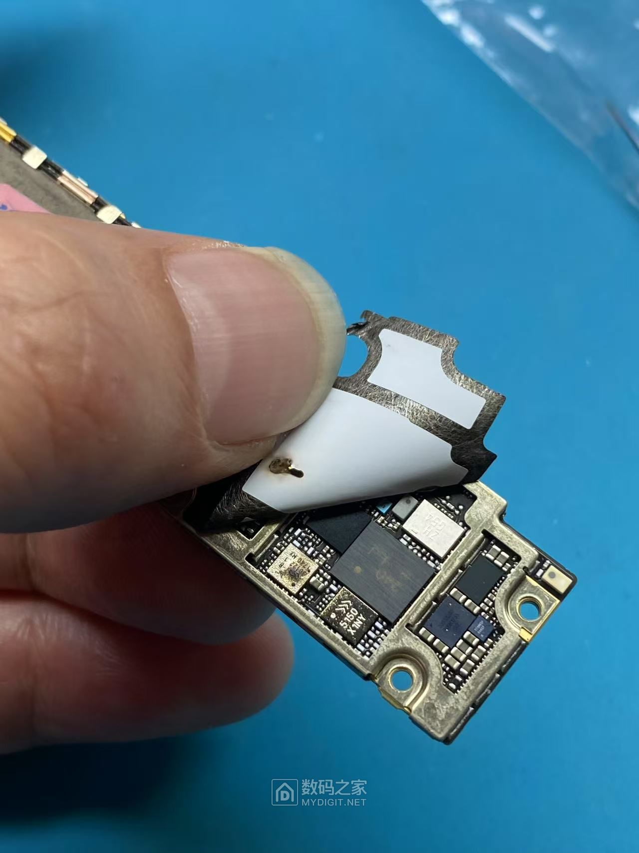

撕开贴纸,哇塞,肉眼可见烧糊了
贴纸撕下后热成像仪再看看

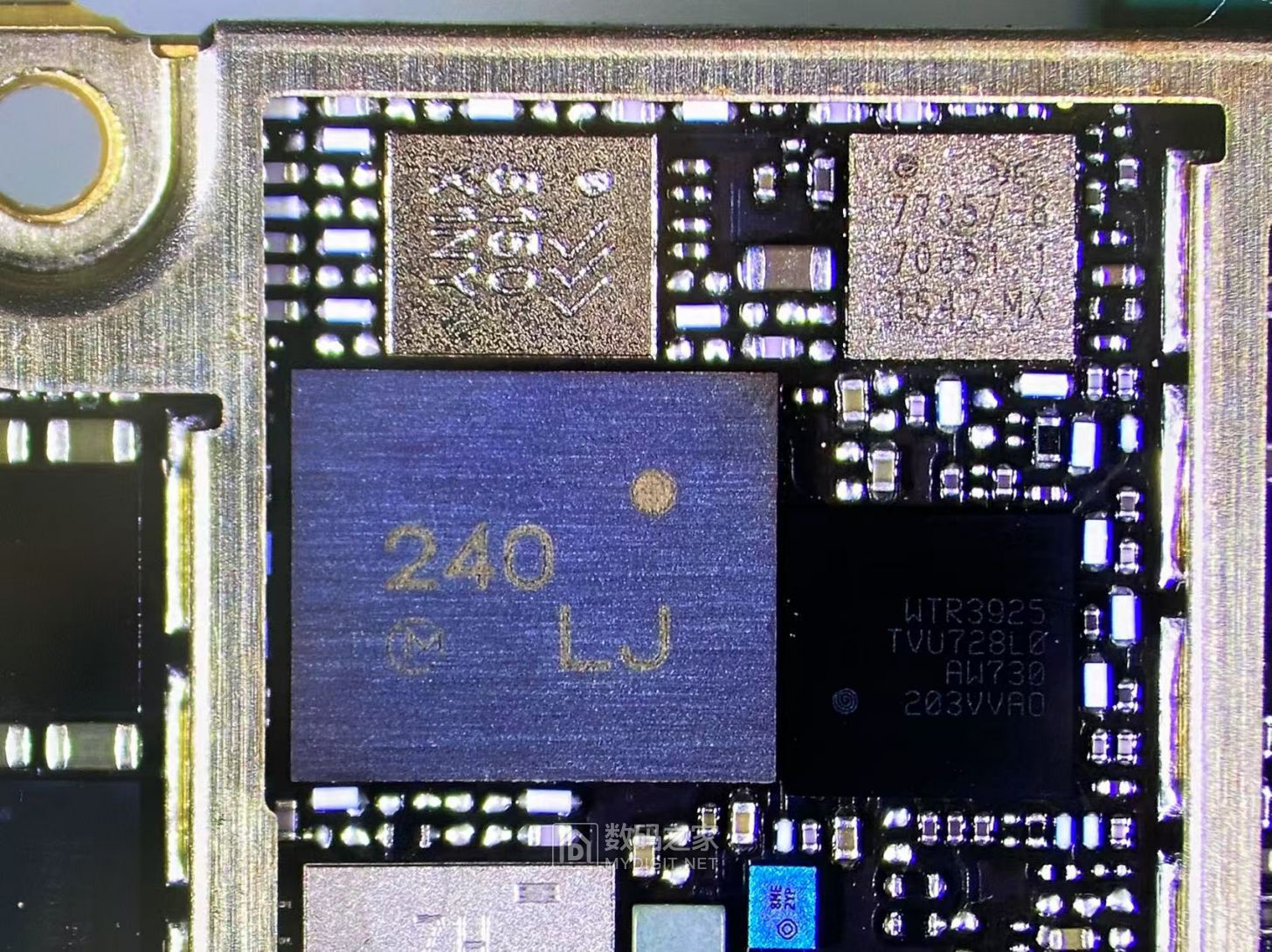

显微镜下来张照片,打上焊油准备拆下坏的IC,此IC是2G功放

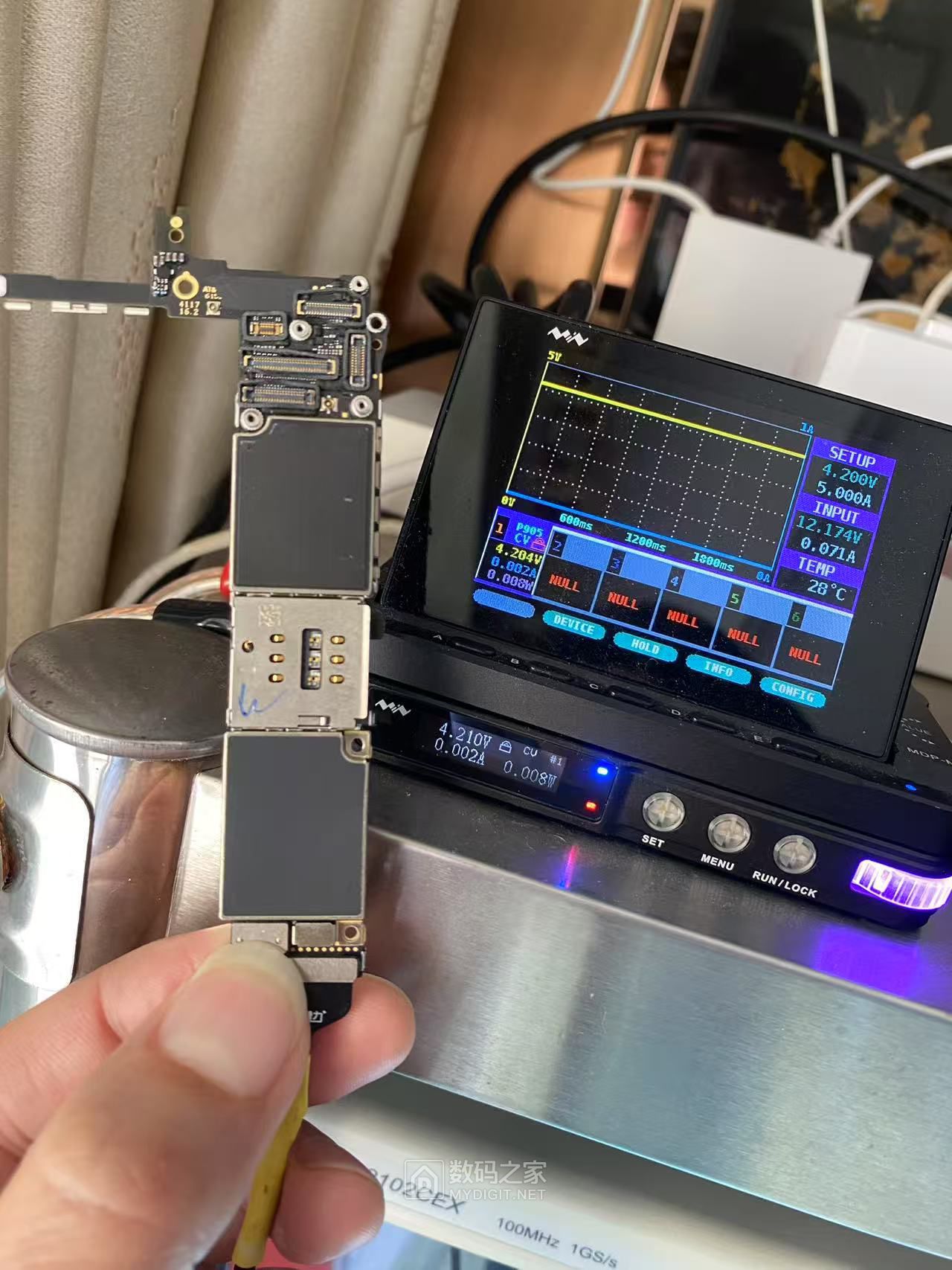

快克861风枪拆下它
焊上一颗好的2G PA

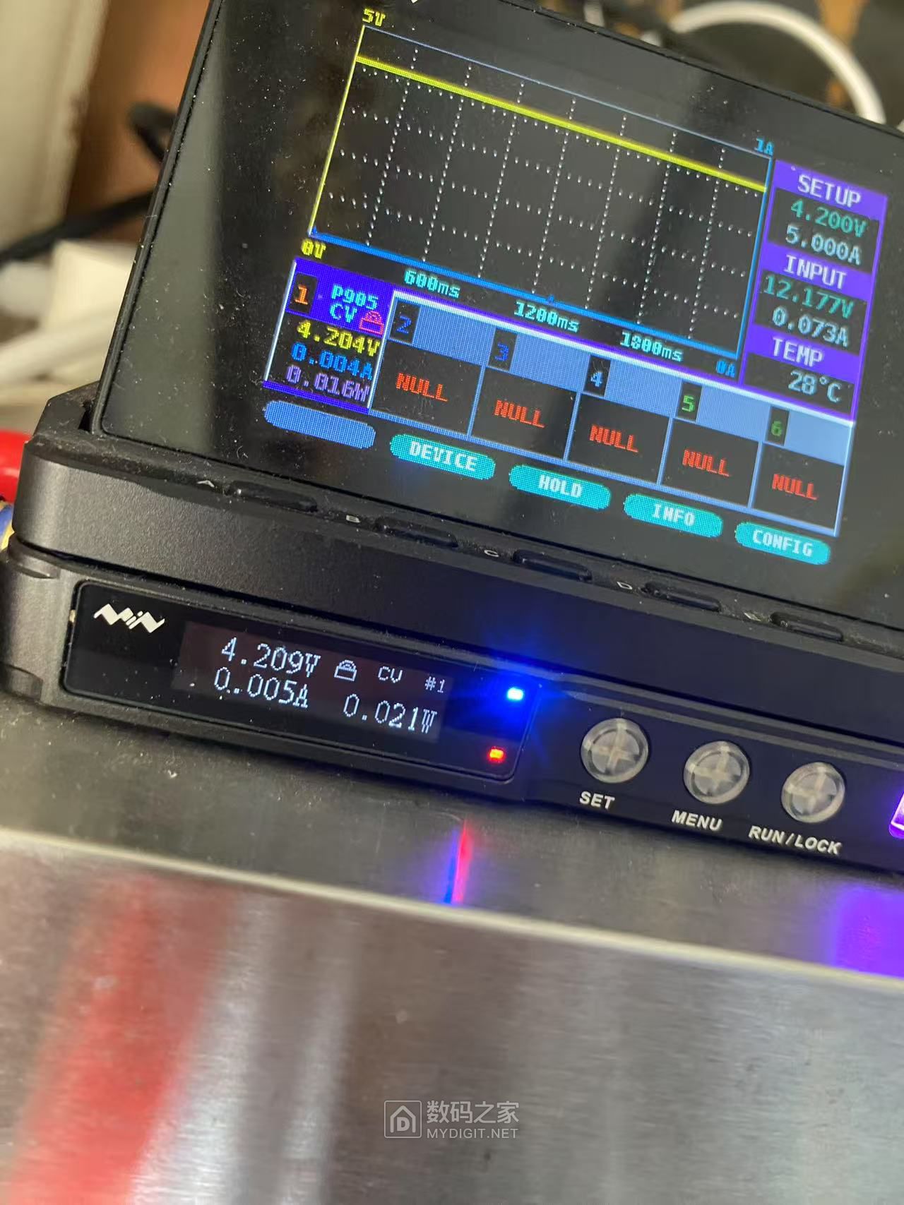

单板上电,不漏电了

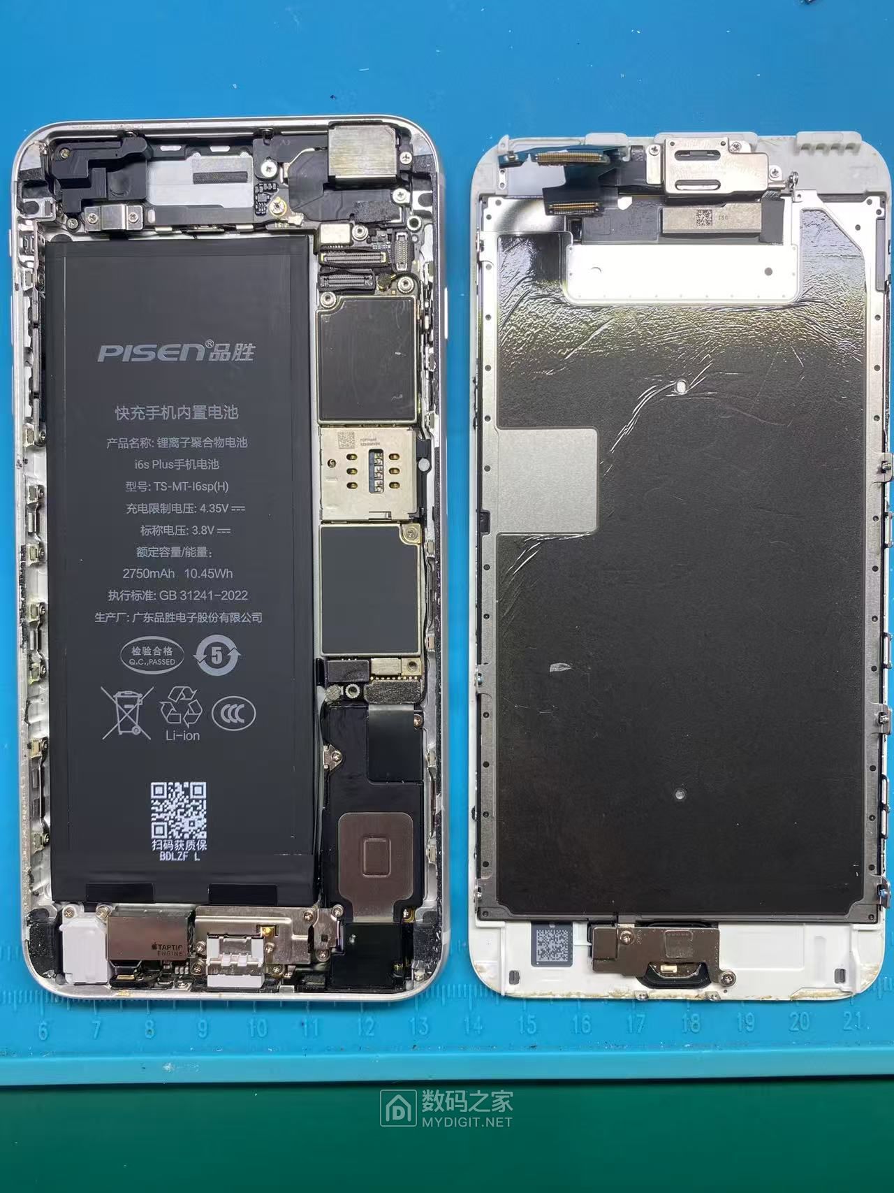

装屏后开机后看看待机电流也正常

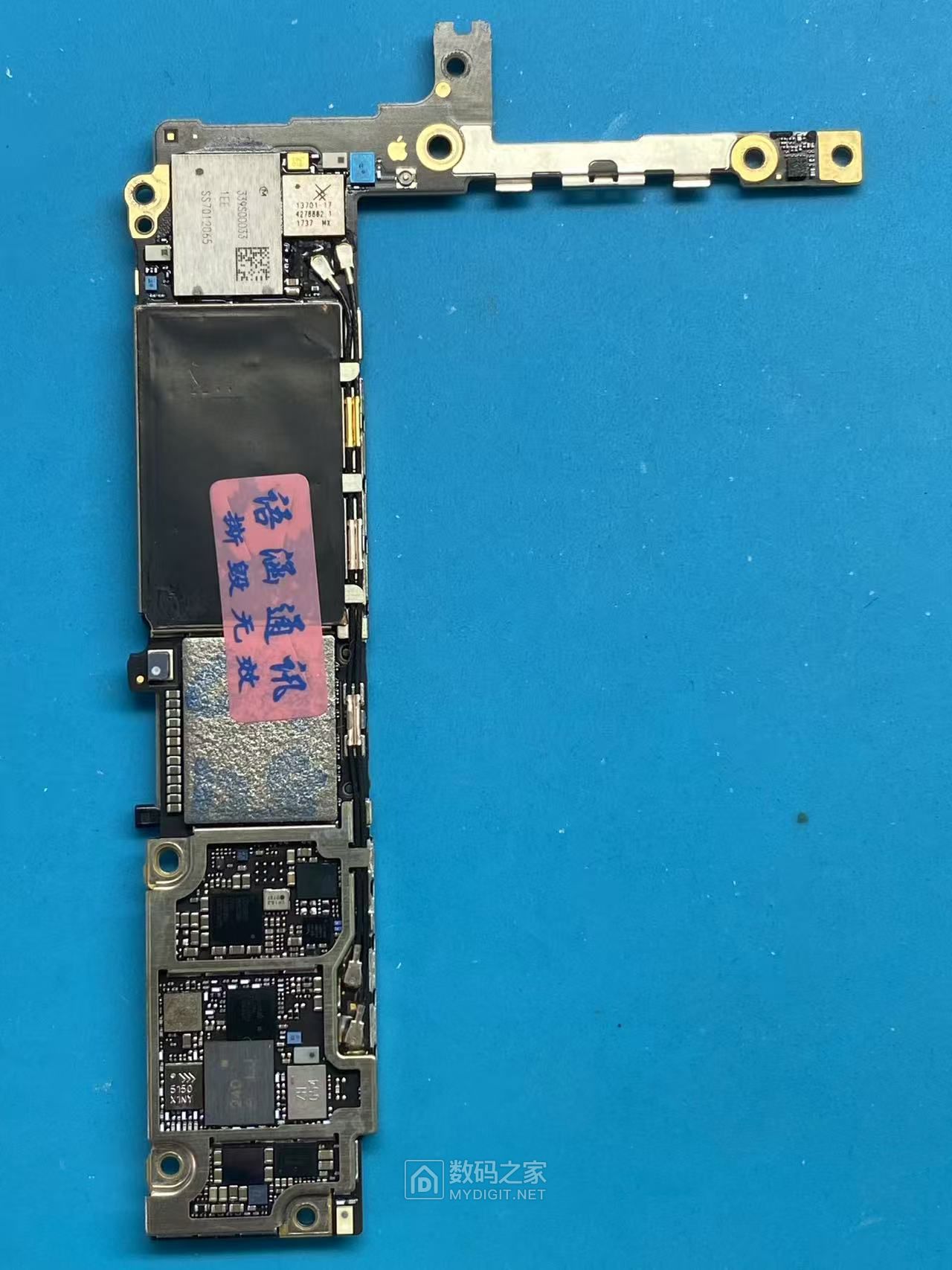

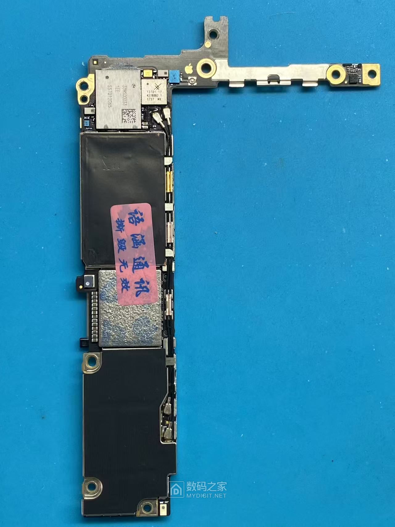

上面提到是曾换过主板的,保修贴还在
贴上新的贴纸
主板装回机壳中
完美修复主板漏电耗电快问题
